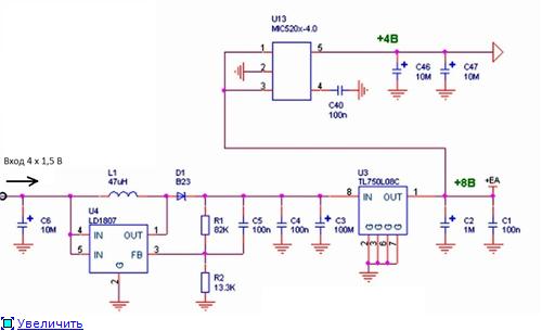

    Ну вот правда. Стоит ли курочить и насиловать прибор ради нескольких дополнительных часов? Даже средние АКБ за день вряд ли сядут, да и за 2 тоже. А тут большинство дольше дня и не копают.
    За то при продаже, ну когда в голове сработает, что АСЯ хоть и самая лучшая в мире, но есть приборы и по лучше, такие споры и недоумения, как это так за самый лучший свердленный, крашенный, крученный-перекрученный прибор не хотят давать денег... Ведь я ж перехожу на прибор классом выше!
    Для тех кто в танке...
    Это кусочек схемы АСЕ 250, всю схему легко можно найти в Сети.
    Напряжение с аккумуляторов или батареек поступает слева на микросхему U4 преобразователя напряжения LD1807 - эта микросхема разгоняет напряжение питания до... не знаю, не измерял, но, главное, эта микросхема умеет поднимать напряжение, начиная с 3 В, кроме того, выходное напряжение она стабилизирует на уровне примерно 9В и независимо от входного (видите, там делитель напряжения на R1,R2 - и сигнал обратно в микросхему поступает на третью ножку - вот так она как раз и стабилизирует напряжение через обратную связь).
    Т.е. батарейки на входе, или аккумуляторы, даже сильно подсевшие - ей все равно - она свои 9 Вольт сделает из любых (даже 3 аккумулятора оставьте - АСЕ 250 будет работать, я проверял, попробуйте и вы, поставив на место отсутствующего аккумулятора подходящий гвоздик). Ну а дальше вы можете видеть еще два микросхемных стабилизатора: первая микросхема U3 серии TL выдает 8В и от них питается вся схема (кроме УНЧ), а вторая микросхема U13 серии МIС дает стабилизированные на сто раз 4В для питания процессора (и, если быть точным - то также раздает сдвиг половинного напряжения на все ОУ схемы).
    Получается, что все задумки с внешним 6-ти вольтным питанием на АСЕ 250 - излишни. Даже скажу больше: они опасны, поскольку свинцовые аккумуляторы могут запросто зарядиться вольт до 8-ми, и тогда ваша АСЯ благополучно крякнется - микросхема входного преобразователя напряжения сгорит (та самая LD1807), а она редкая (я даже даташит не нашел), но беда в том, что она еще с собой в могилку штук пять радиодеталей утащит, и ремонт затруднится.
    Добавлю ещьо к сказанному о токе потребления Аси - львиная доля расходуется на звук в динамике. Если использовать наушники или трансмиттер, то батареи 2700 ма\час должно хватать чуть ли не на неделю.
    Так стОит ли городить огород "кулибиным"?
