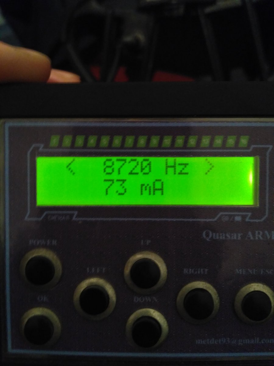

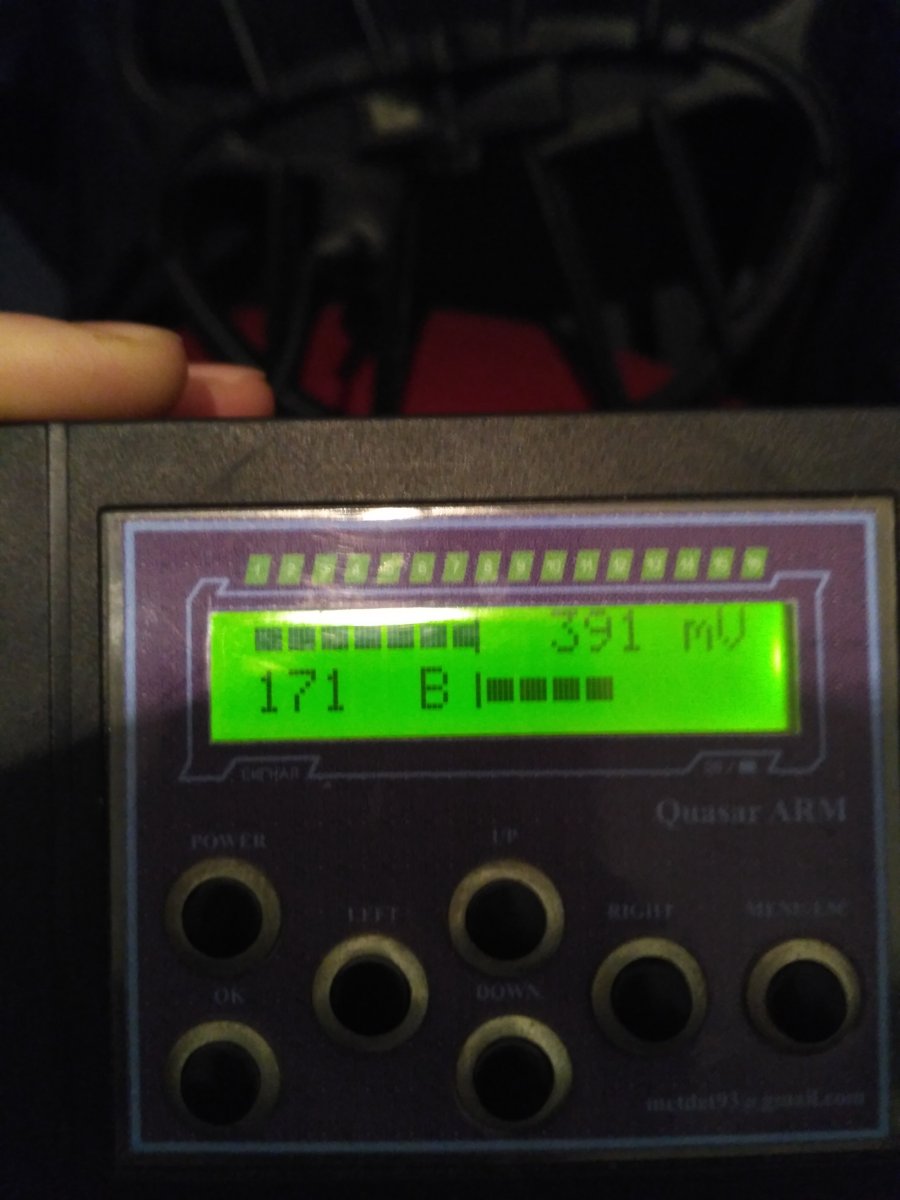

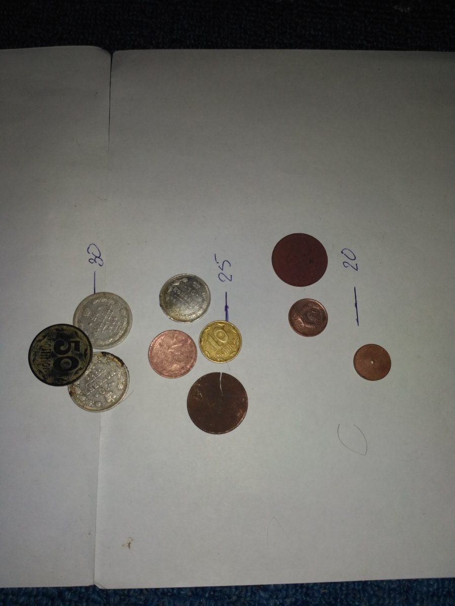

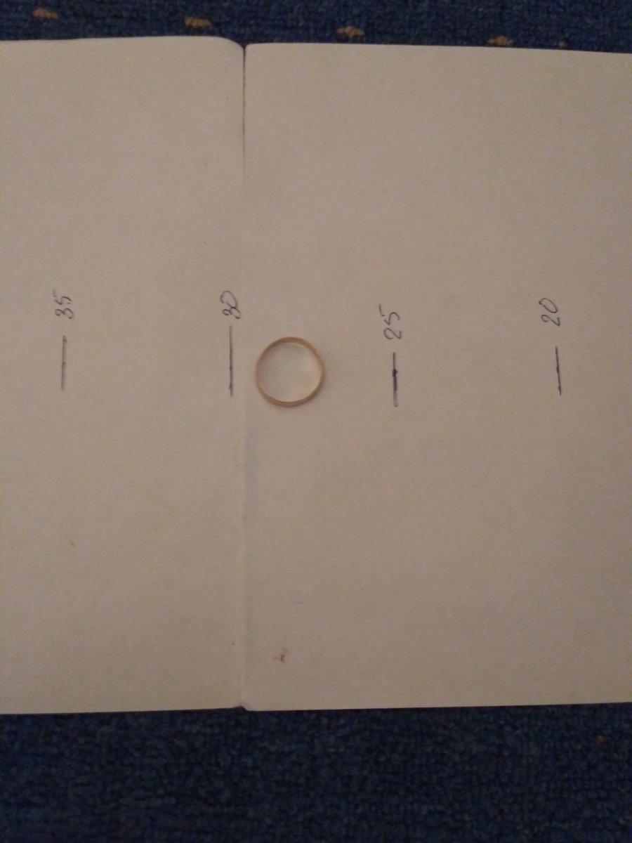

    Підскажіть начинаючому. На вихідних від ломки вирішив протестить свій МД Квазар АРМ з катушкою ДД32х30. Проте щось показники мені не дуже сподобались. Чи я придираюсь?

    Ось такі настройки, виставлені ще виробником. Я в них нічого не петраю. Можливо щось потрібно відкоригувати?

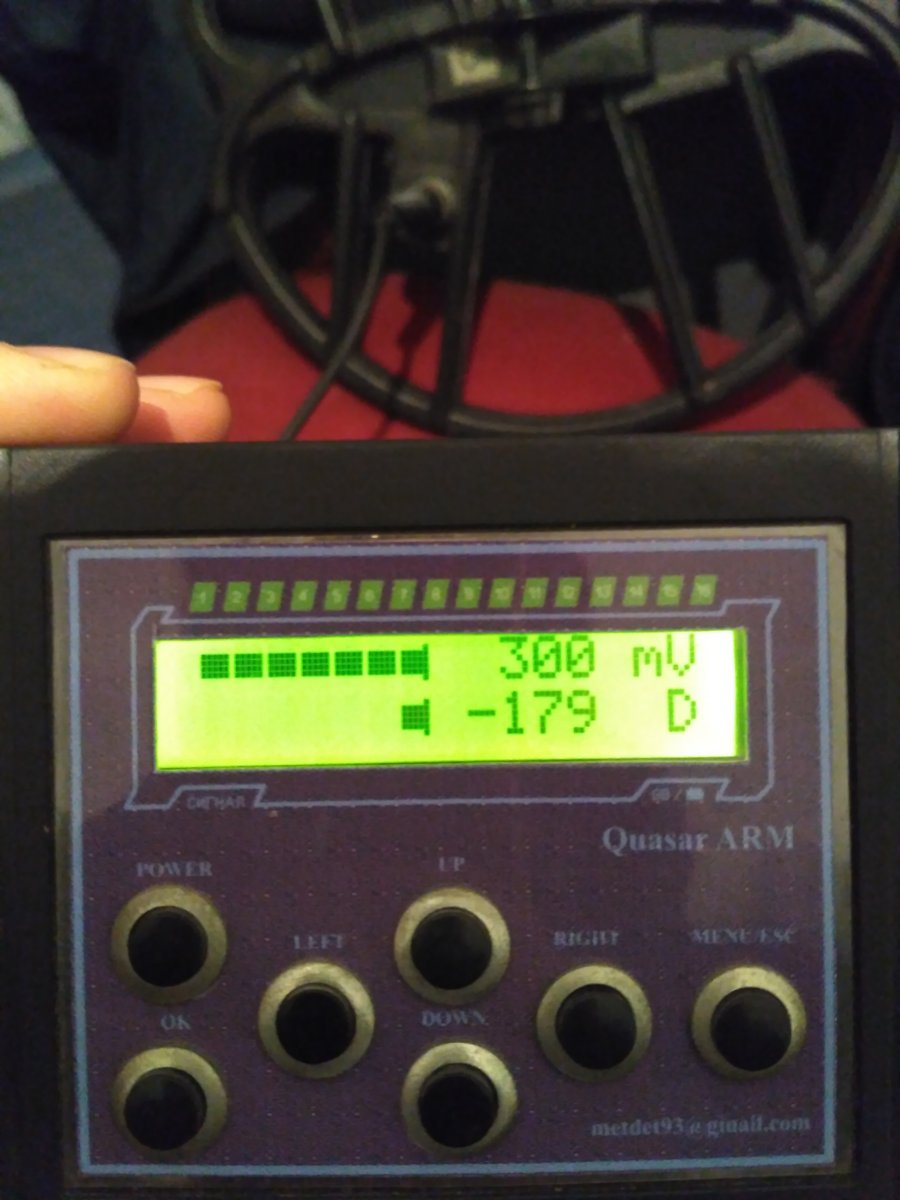

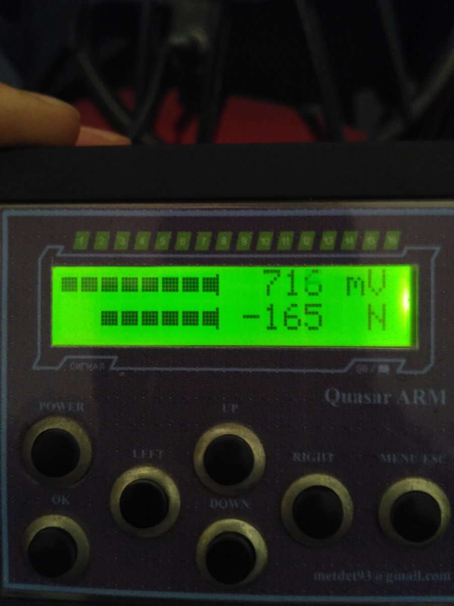

    Датчик, похоже, придется перекалибровывать ферритом, если не выйдет, на списание. Для начала сообщить продавцу, что он впарил брак. Требуйте нормальный датчик - в меню без компенсатора оббе линейки вправо, верхняя от 200 до 500 мВ, на приближение куска меди эти показания должны увеличиваться, при тесте ферритом уменьшаться. Потом настроить калибровку феррита в самом приборе нужно, из-за неправильной калибровки у Вас ВДИ не соответсвует Квазаровской шкале. Выбрать фильтры... Квазар не Ася, гораздо большие возможности требуют более осознанного подхода. Почитайте тему по Квазару http://www.md4u.ru/viewforum.php?f=95. С вопросами лучше там же... Стает снег, могу показать и помочь с настройкой.

    Дякую я бачив і читав ті теми, проте там як для мене багато технічної інформації яку я не розумію. Купував МД розом з катушкою, щоб мастер відразу мені все відрегулював. Коли прийшов МД пішов до знайомого камрада взяли різні монети пішли в поле провіряти проте без лінійкі. І виявилось що мідний пятак (кажется Катерини) мій МД небачить взагалі. Звоню до майстра. Він сказав що зробив калібровку по феріту, а потім відрегулював по своїй міді і порадив мені автокалібровку по феріту. Після даної процедури МД почав бачити пятак нормально, я і заспокоївся. А що калібровка феріта може збиватись? А що тепер скаже продавець якщо пройшло півроку.

    А що значить "в меню без компенсатора оббе линейки вправо, верхняя от 200 до 500 мВ" (це яке фото) на фото показники з підключеною катушкою, чи це не впливає. Які питання по суті мені задать продавцю. Заздалегідь вибачаюсь, можливо деякі мої питання будуть і тупі бо я в цьому взагалі не розбираюсь тому й прошу допомоги. Дякую.

    Повторюсь: "Почитайте тему по Квазару http://www.md4u.ru/viewforum.php?f=95. С вопросами лучше там же..." Здесь не профильный форум, писать много и долго. А там именно по Квазару решаются все вопросы.

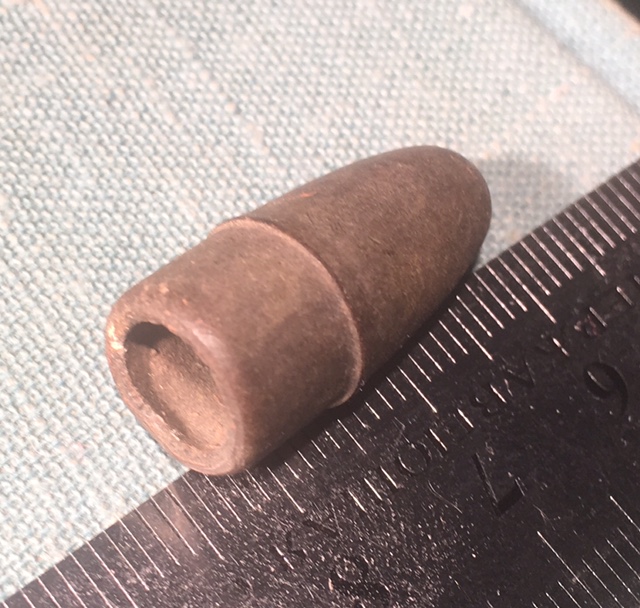

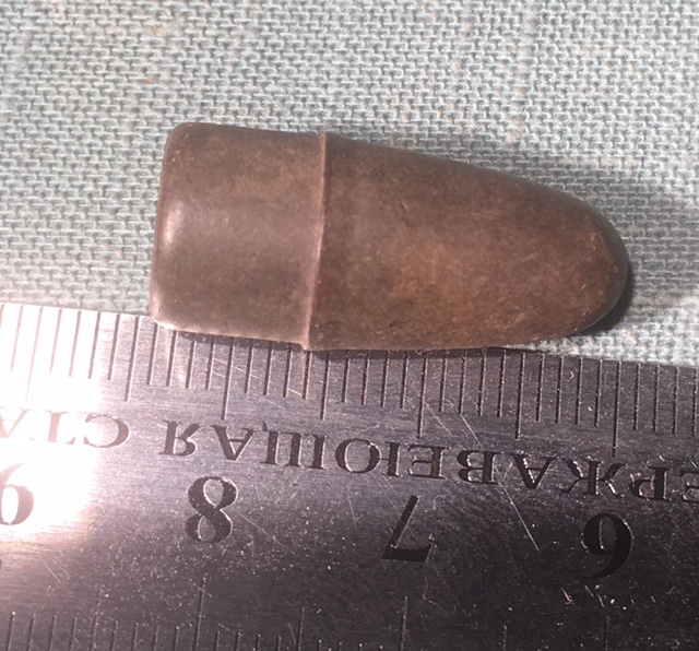

    Подскажите что за пули, одни пустые, как колпачки, другие залитые, типа свинцом, чьих будут? В Броварском лесу надыбал.

    Ivan Lopata дякую за пораду. Вислав фото автору свого МД, написав що щось неправельні настройки, він погодивсь і запропонував вернути гроші або другий МД. Думаю. З приводу мусора. Зустріли якось нас на полюванні в лісі екологи і давай перевіряти документи. А мій знайомий їм і каже що ви як в ліс заїжали ви велий мусорнік перед самим лісі бачили, чому ви зцим не боретесь, цеж ваші прямі обовязки. А там самовільна свалка на яку все село мусор вивозить. На що отримав відповідь що за неї штраф уже сплачений. Тобто виходить що головне, що штаф сплачений. А хто буде її прибирати.
