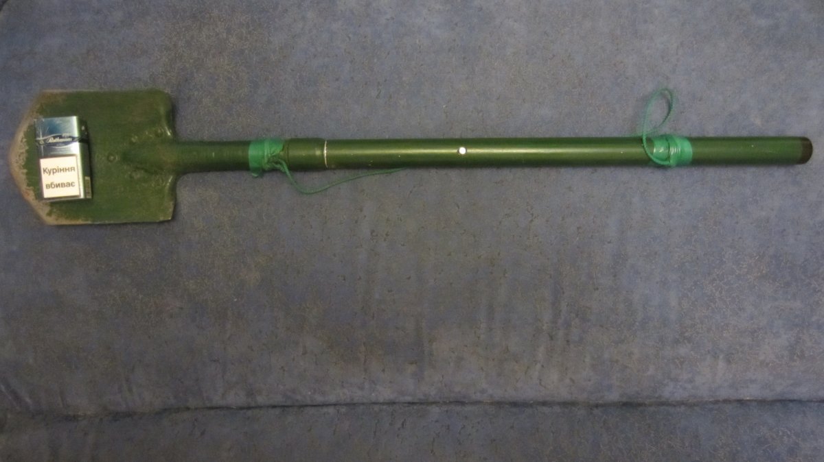

    Я вот такое схоботил. Штык дореволюционная саперка, откопана с огорода. Он меньше обычной, мне нравится, не так устаешь. Отличная углеродистая сталь, корни 20-25 мм рубит с удара. Была с прямым лезвием, перетачивал. Прочность без нареканий, проклепана добротно. Вставил на эпоксид и стеклоткань дюралевую трубу, второе колено тоже дюраль. Вес 1030 гр В разобранном состоянии 50 см, сложеная 85. Можно копать как короткой, так и длинной. Длинной интереснее IMG_0001[1].JPG IMG_0002[1].JPG . Отмахиваться тоже удобно, баланс на 10 см выше штыка...

    На ручке Фискаря, есть винт. если его открутить, ручка снимается, и лопата спокойно влазит в рюкзак. Дерево и стеклоткань при этом не нужны.

    Потому и прикольно из обычной, сделать телескоп.

    Из обычной - телескоп? Так она хлыпкая ИМХО станет! Вон видел у Ивана какой телескоп?!
