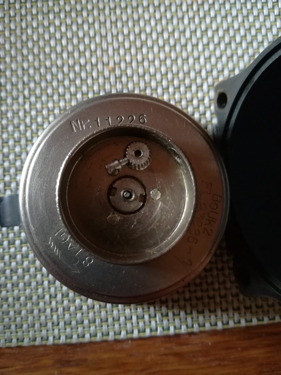

    Здравствуйте! Попались такие часы, интересно узнать года производства. Также очень интересен автограф.

    Приборные часы(скорее всего гражданское авиа, могли стоять на приборной панели пилота) Механизм завода и перевода стрелок типичен для автомобильных часов.
    Раз уж сняли крышку с афтографом,может покажете фото механизма,сообщите его калибр,желательно также крупнее увидеть клеймо под стрелкой-направлением завода и клейма мех-ма.Это поможет уточнить принадлежностью А росчерк мог оставить часовщик,крайний раз обслуживавший или ремонтировавший мех-м.

    8ми часовой завод,ничего необычного.
    А на кожухе этих часов сзади есть такой шилдик как по ссылке?или хотя бы дырки от его крепления? так что врядли люфтваффе - скорее Люфтганза:D.Хотя часики могли применяться и тут и там,клеймо ваффенамта есть...

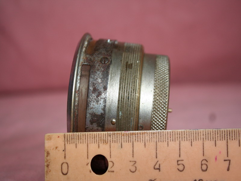

    Диаметр платин механизма не сообщите?или хотя бы диаметр по корпусу(не по кожуху)? второй раз спрошу,хочу сравнить со своими автомобильными.

    Шильдика нет и не было, диаметр механизма 49-50мм.

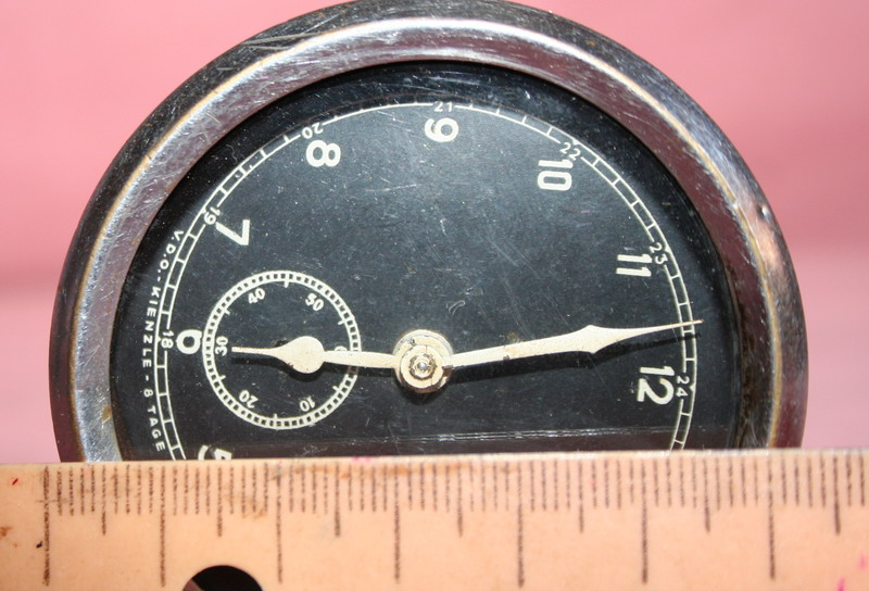

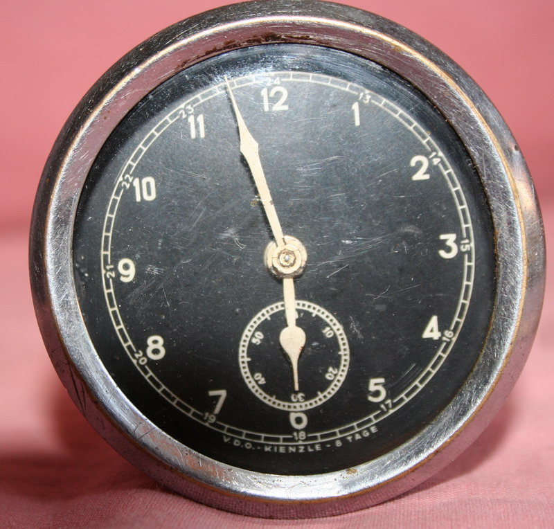

    Спасибо.Вот аналогичные автомобильные Kienzle ,выпуск 1936-38,калибр механизма тот же.
    Если Вас интересует оценка то от 700-900грн. старт на аукционах,Если мех-м обслужен,без утрат секундной стрелки и на ходу, то от 1500.

    Вот подобные моим и Вашим часикам в продаже у соседей на фиолетовом:
    https://auction.violity.com/101013347-v-d-o--kienzle-8tage
    Как видите, механизм этот не мега-раритет,общая проблема-очень тонкая ось секундной стрелки-не выживает.
    Правда, продавец с числом ноликов в стартовой цене слегка ошибся...но то бывает, дело житейское, понаблюдать за спросом можно..
