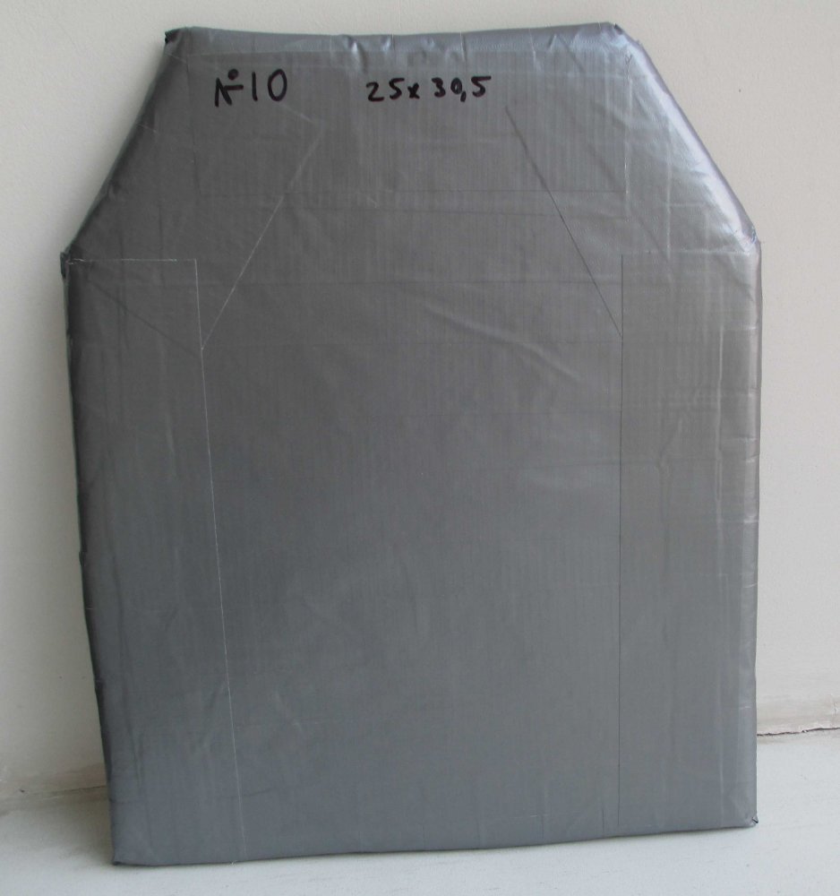

    лот№10 Демпфер Баллистический
    цена-ПРОДАН
    Размер 30,5 на 25 см.Толщина где то 9 мм
    Оплата на карту ПриватБанка
    Пересыл по Украине Новой почтой

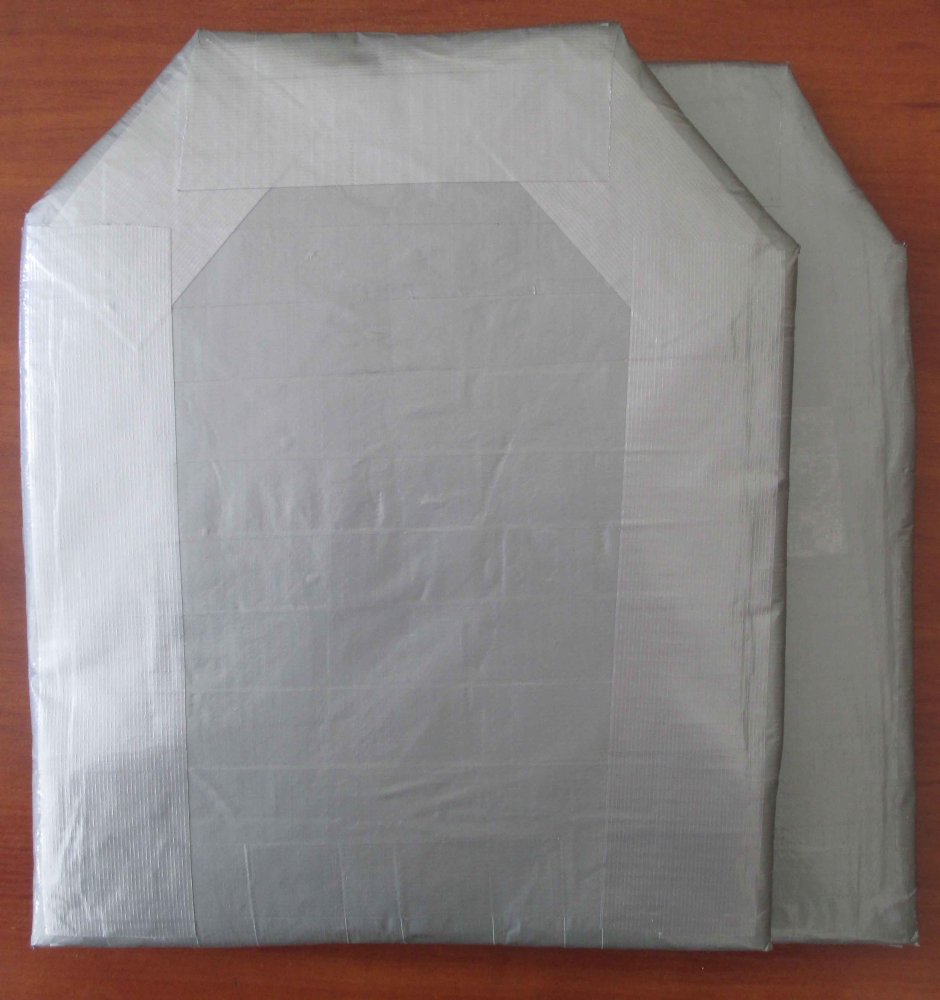

    serg shs
    благодарю вас за фото.
    Как говорится-лучше раз увидеть.....
    Хочу пояснить,что Серж,кроме "Демпфера Балистического" еще попросил сделать аналогичные пакеты в чехлы боковой защиты,а также Антирикошеты.
    Антирикошеты получились из 7 слоев кевлара,а по краям 13 слоев кевлара за счет загиба(гофрирования) материала.
    Загибы делал на разном растоянии(1-2,3-4,5-6 см.) от края пакета и поэтому сам пакет получился ровным.Толщина вышла где то 5мм.
    Если у кого то из форумчан будет интерес в Антирикошетах-обращайтесь.
    Цена вопроса- грн за пакет.

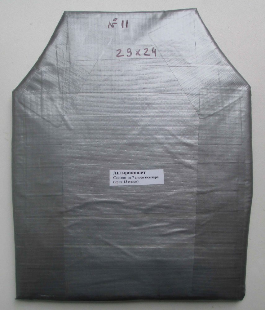

    лот№11 Антирикошет
    Состоит из 7 слоев кевлара(края 13 слоев)
    цена-ПРОДАН
    Размер 29 на 24 см.Толщина где то 5 мм

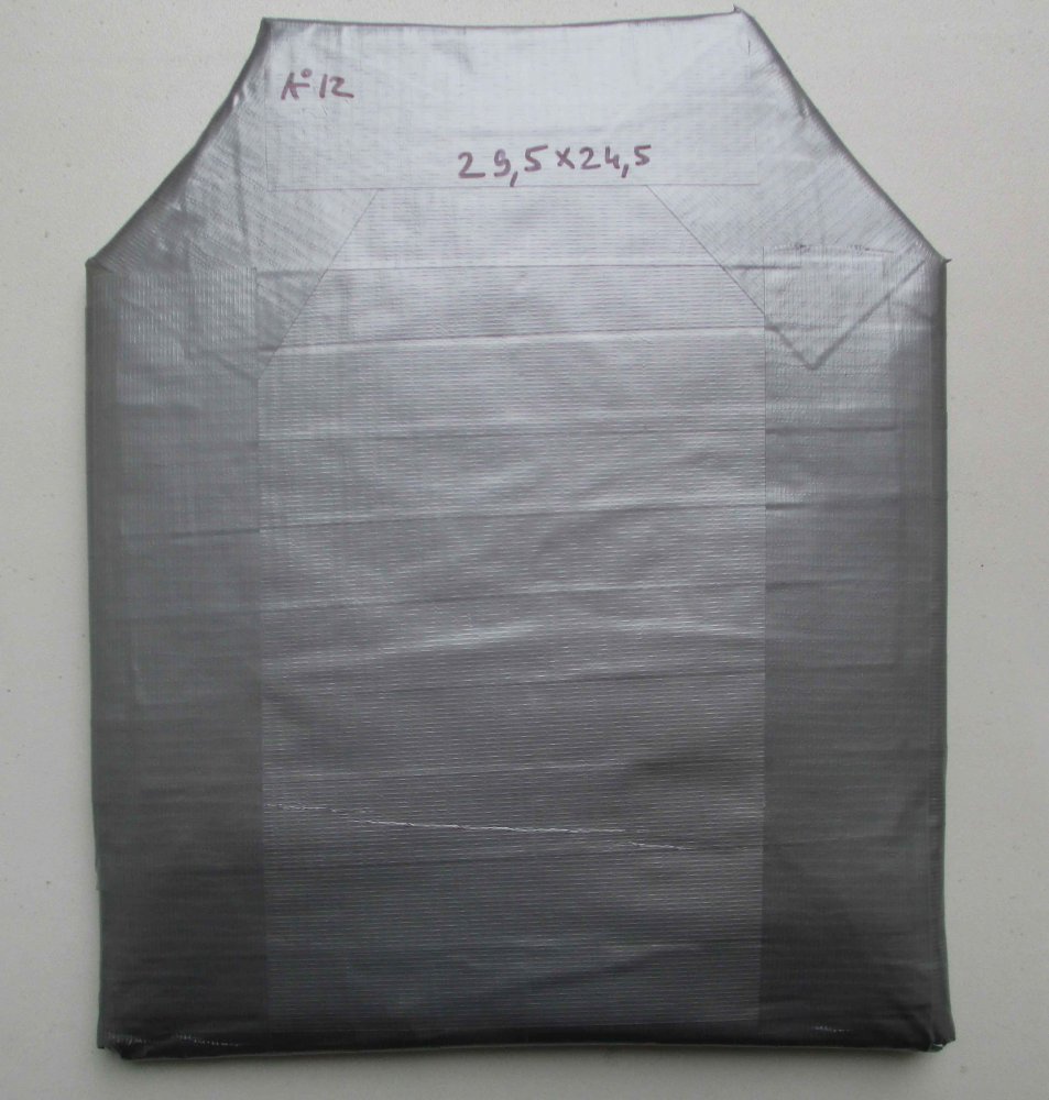

    лот№12 Антирикошет-ПРОДАН
    цена- грн
    Размер 29,5 на 24,5 см.Толщина где то 5 мм

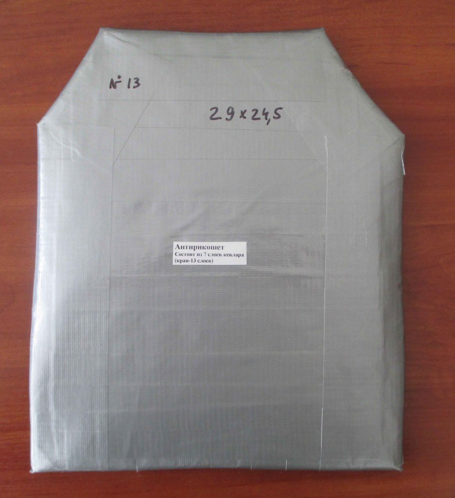

    лот№13 Антирикошет
    цена- грн
    Размер 29 на 24,5 см.Толщина где то 5 мм
    Останнє редагування: 23 тра 2022

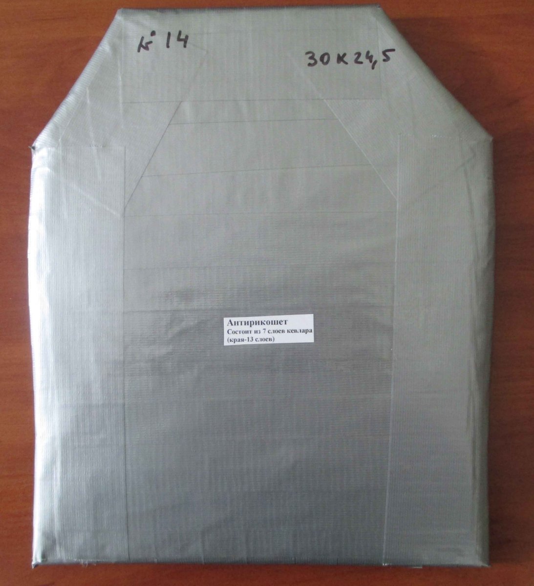

    лот№14 Антирикошет-ПРОДАН
    цена- грн
    Размер 30 на 24,5 см.Толщина где то 5 мм

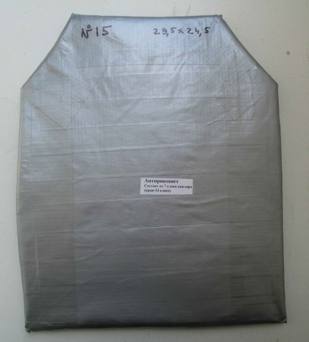

    лот№15 Антирикошет
    цена- ПРОДАН

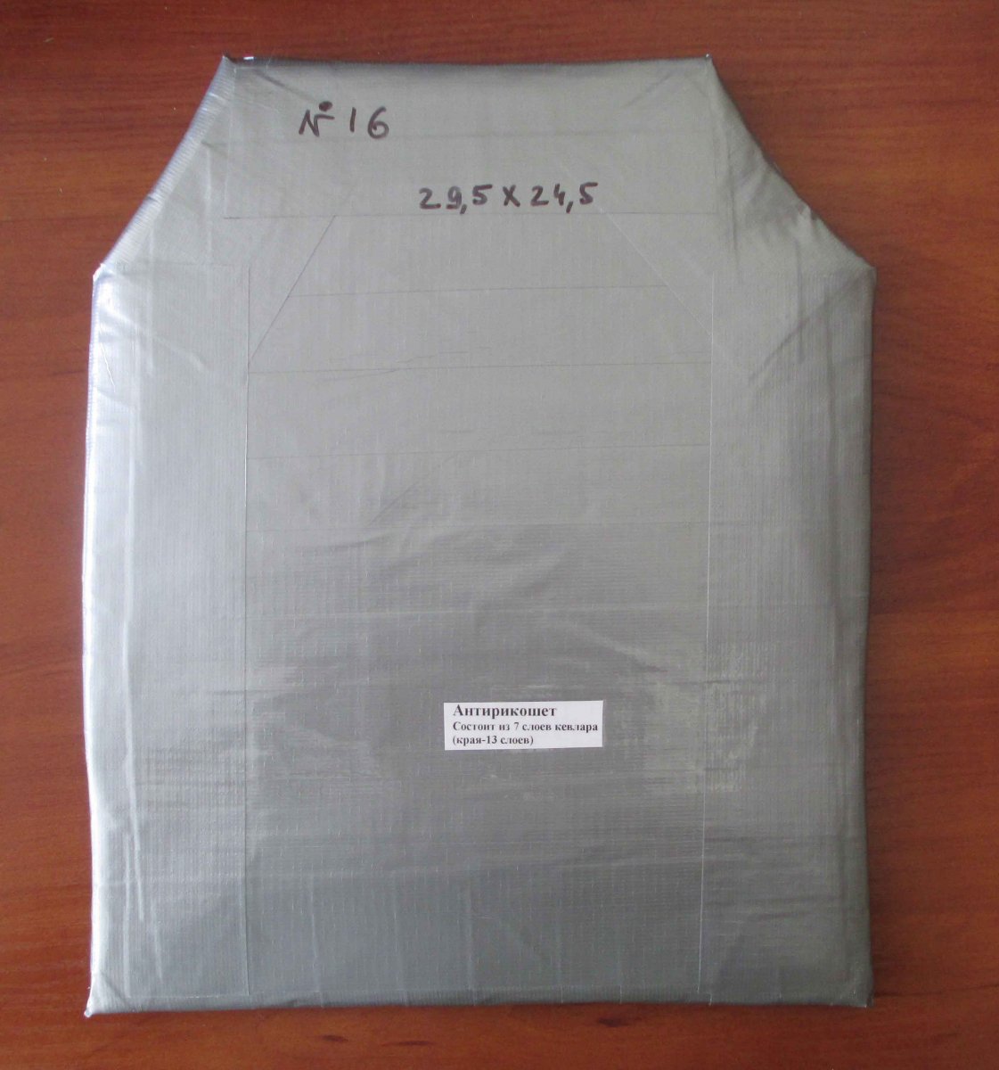

    лот№16 Антирикошет
    цена-ПРОДАН

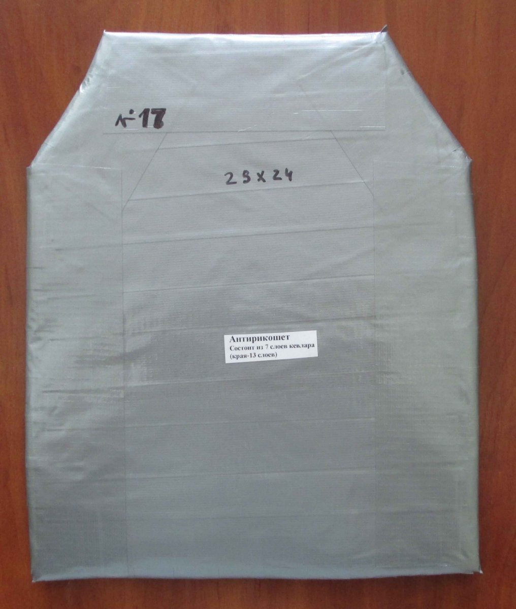

    лот№17 Антирикошет
    цена-ПРОДАН

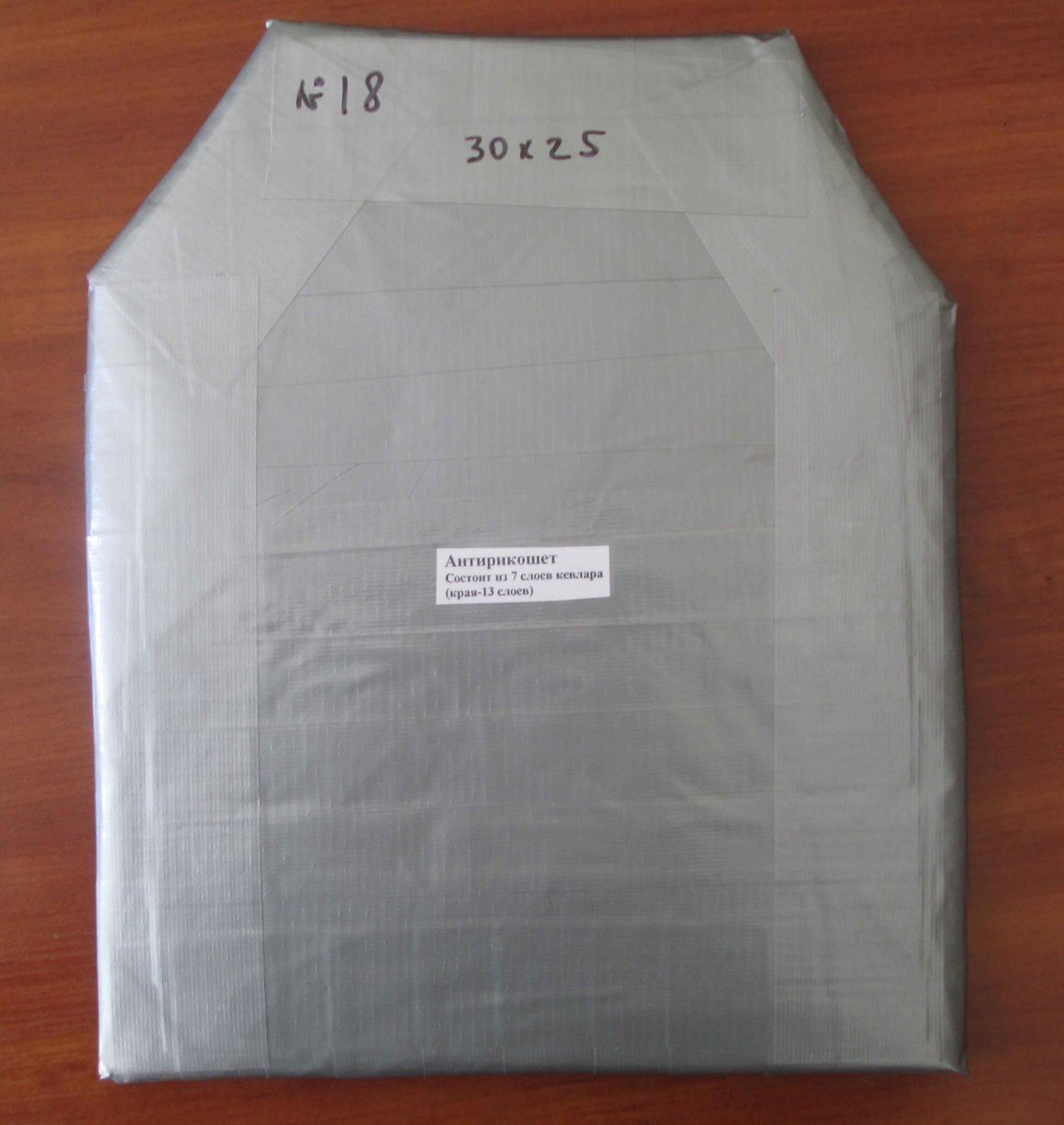

    лот№18 Антирикошет
    цена-ПРОДАН
    Размер 30 на 25 см.Толщина где то 5 мм

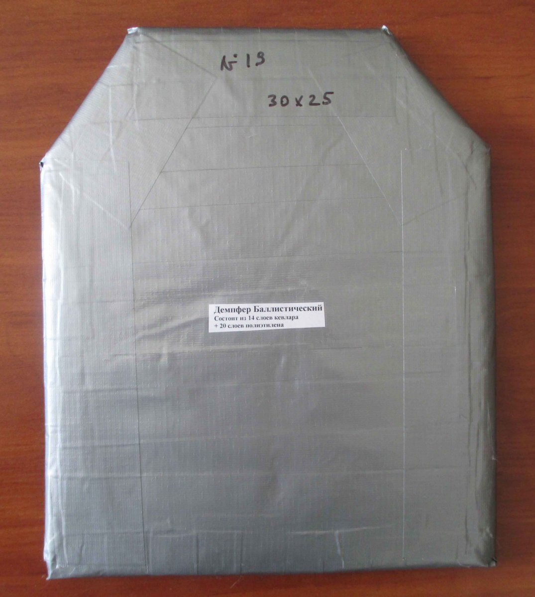

    лот№19 Демпфер Баллистический
    (размер 25 на 30см)
    Толщина где то 9 мм
    цена-ПРОДАН

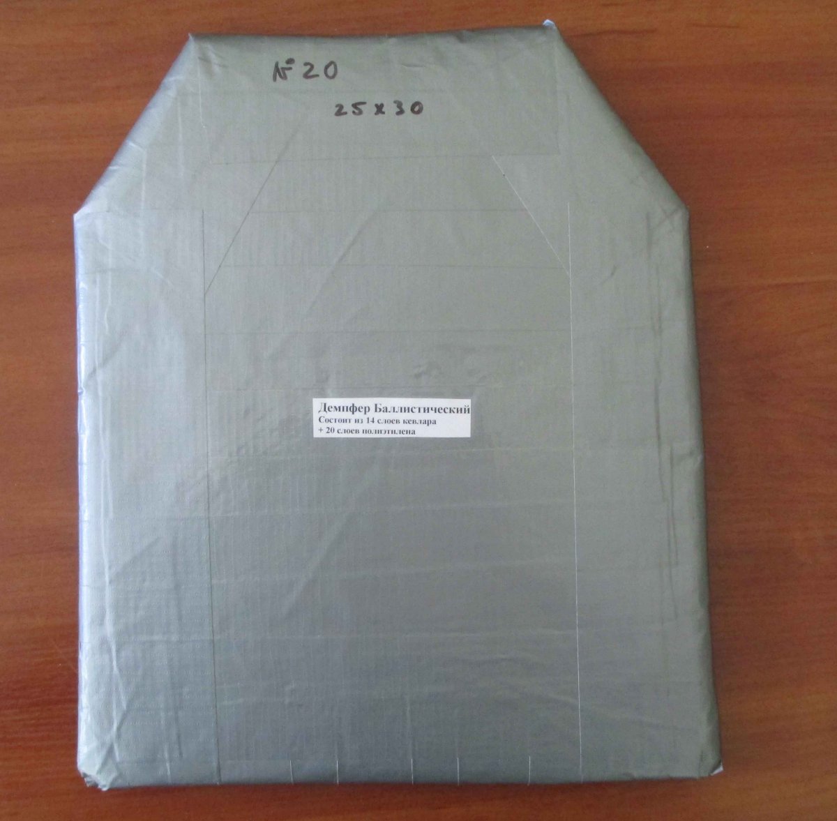

    лот№20 Демпфер Баллистический
    (размер 25 на 30см)
    Толщина где то 9 мм
    цена-ПРОДАН

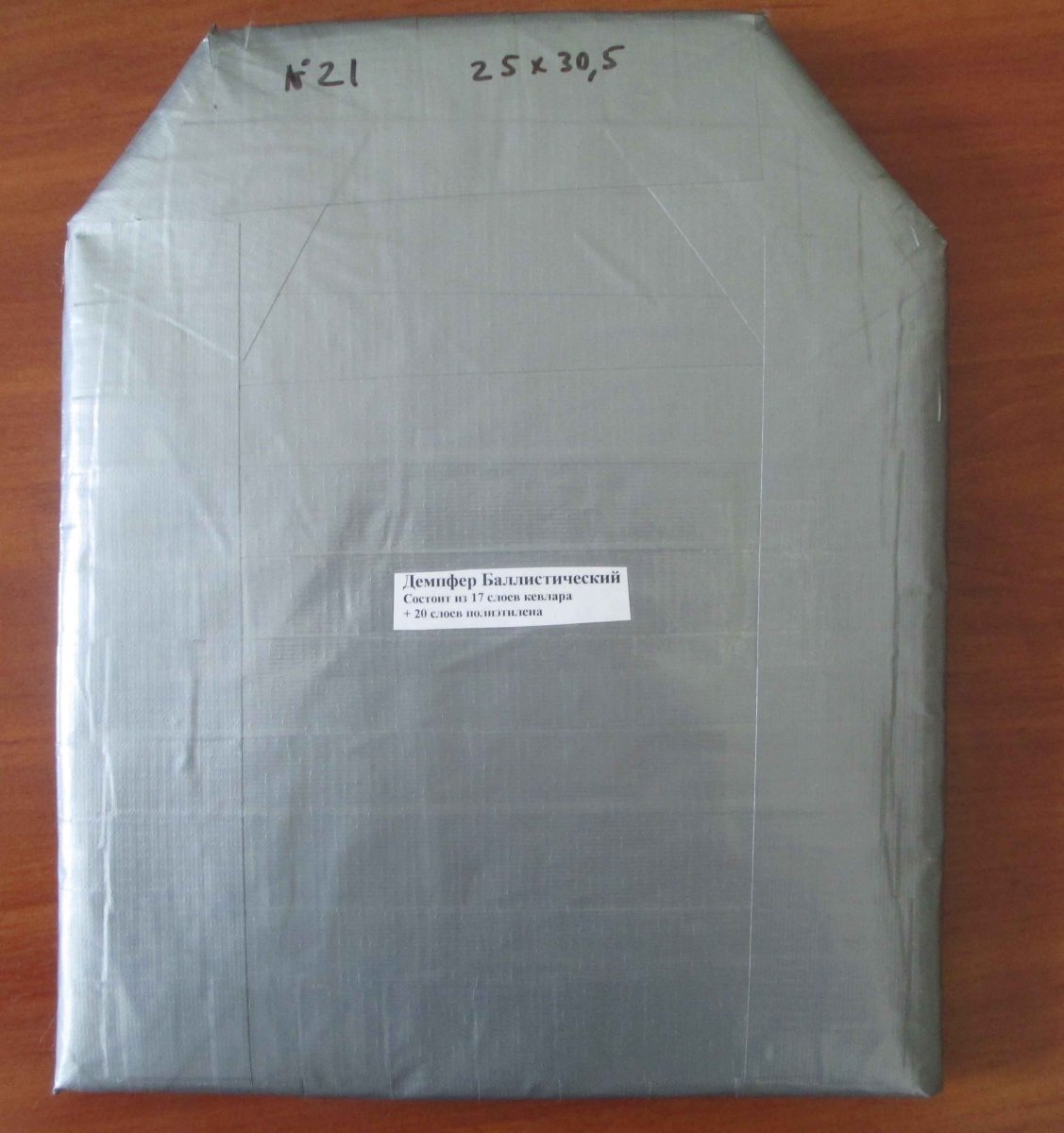

    лот№21 Демпфер Баллистический(усиленный)
    Состоит из 17 (а не 14) слоев кевлара
    цена-ПРОДАН
    Размер 30,5 на 25 см.Толщина где то 11 мм

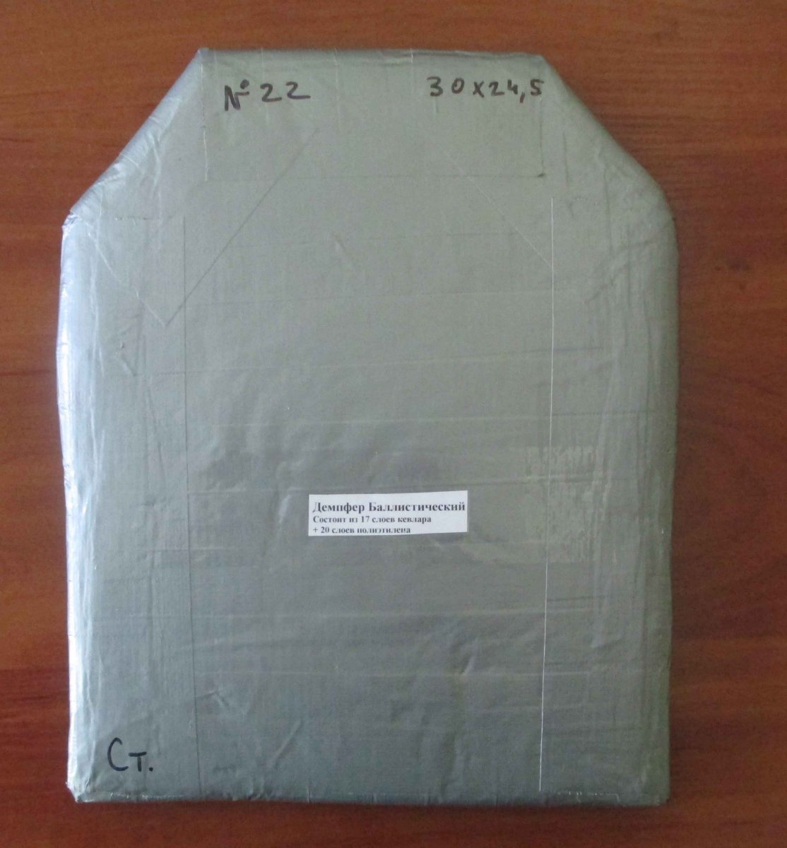

    лот№22 Демпфер Баллистический(усиленный)
    цена-ПРОДАН
    Размер 30 на 24,5 см.Толщина где то 11 мм

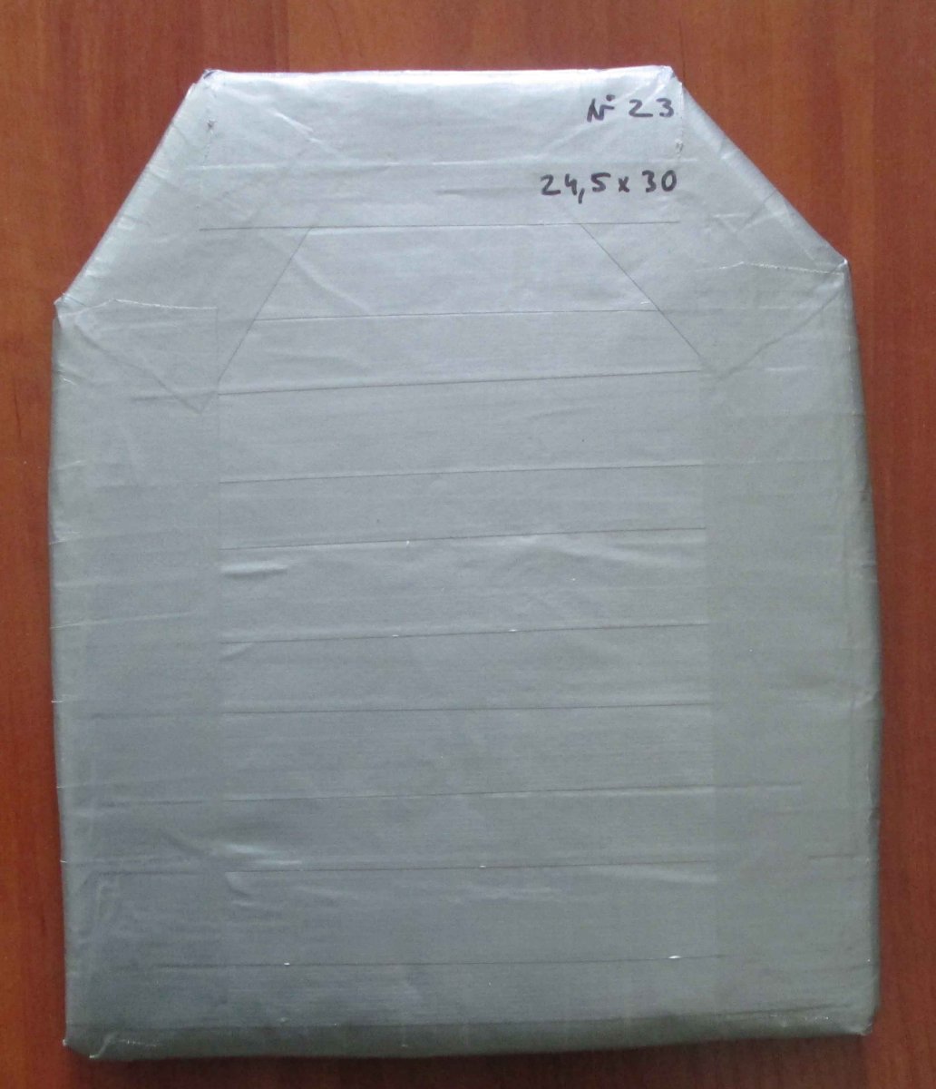

    лот№23 Демпфер Баллистический(усиленный)
    цена-ПРОДАН

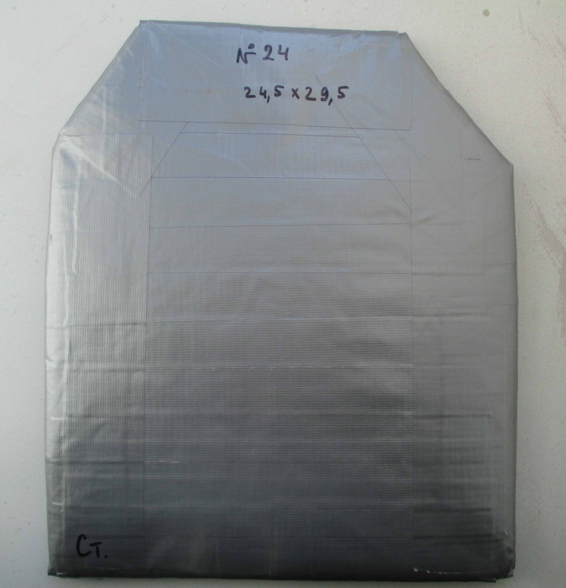

    лот№24 Демпфер Баллистический(усиленный)
    цена-ПРОДАН
    Размер 29,5 на 24,5 см.Толщина где то 11 мм

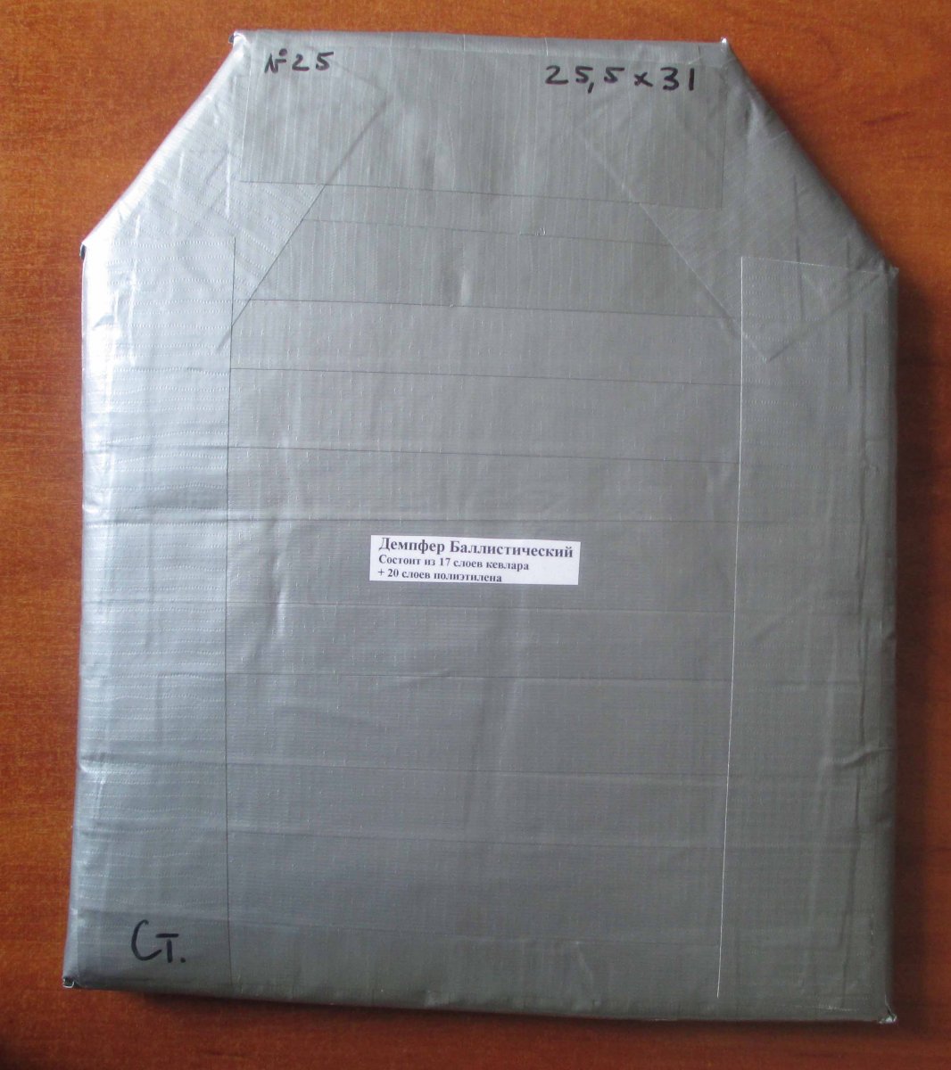

    лот№25 Демпфер Баллистический(усиленный)
    цена-ПРОДАН
    Размер 31 на 25,5 см.Толщина где то 11 мм
