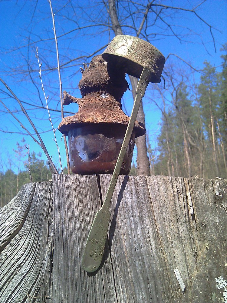

    Доброго всем времени суток!Нашел как-то на немецких позициях такую антуражную керосинку,с ней в яме лежало всякое в виде битых бутылок,мельхиорового черпака и всякого хлама(похоже на небольшую свалку),сейчас решил почистить электролизом-немного откисла,надо продолжать.На регуляторе пламени клеймо Ditmar Brunner AG,нашел в гугле другие керосинки этой конторы-но именно такой нету.Так как фирма эта существовала еще с царских времен-может кто подскажет,хоть примерно каких она годов,и может кто подскажет как лучше ее привести в нормальный вид и возможно в рабочее состояние?Фото

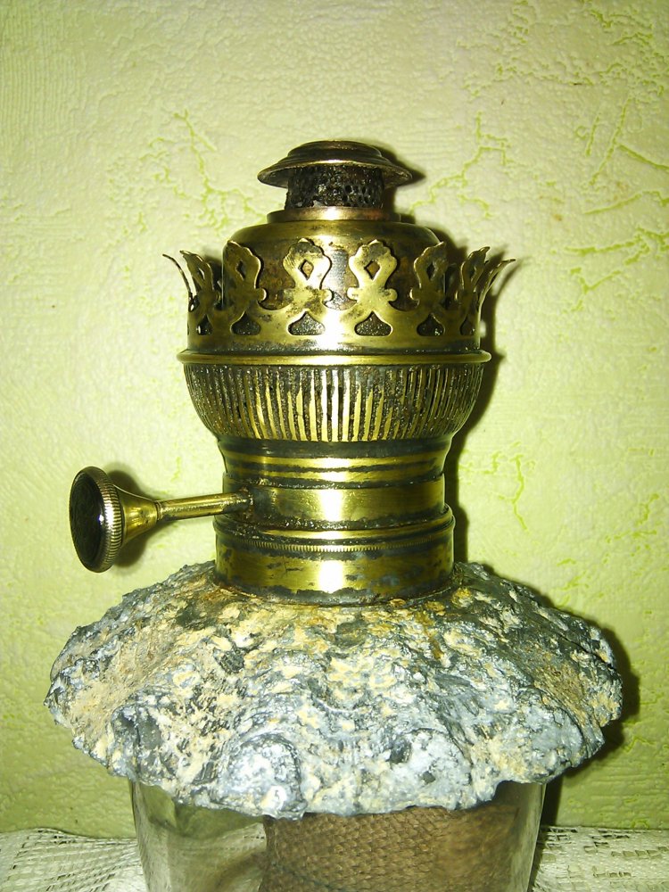

    Металл крепкий,верхняя часть латунь(после электролиза серая,если потереть-желтеет),"юбка" над стеклянной емкостью-похоже на цинк,поедена раковинами,но у нее изначально рельеф фигурный,в глаза не бросается.Колба снимается,фитиль не гнилой,снять его еще не пробовал.Грибок сверху-в нем прорезь,из которой должен выглядывать горящий фитиль.Плохо что внутри много затвердевшего песка с окислами набилось,задолбался вычищать.По стеклу жаль,прийдется теперь с линейкой по барахолкам ездить,а думал они все стандартные.Завтра поставлю опять под напругу,как дочищу до блеска-добавлю фото

    Сегодня еще электролиз,потом жесткая щетка и губка с мылом и содой."Крутилка" крутится,внутри осталось немного закисшего песка.Осталось его удалить и отполировать латунные части.Я так понял,что как топливо керосин здесь не подойдет,надо что-то более маслянистое?Не эти ли лампы называли еще масляными?В керосиновой лампе насколько помню,сверху торчит фитиль,здесь же его нет,а просто "грибок" наверху и под ним решетка.Кусок полотна в колбе при вращении регулятора поднимается-опускается.

    Частично отполировал латунь с помощью бормашинки,войлочной насадки и пасты,там где черное осталось-убирается только более грубой чисткой,понемногу буду удалять.Обошел сегодня Петровку-ни одного подходящего стекла,все что есть-под советские лампы.Камера на телефоне не очень,на самом деле цвет гораздо желтее и красивее.
