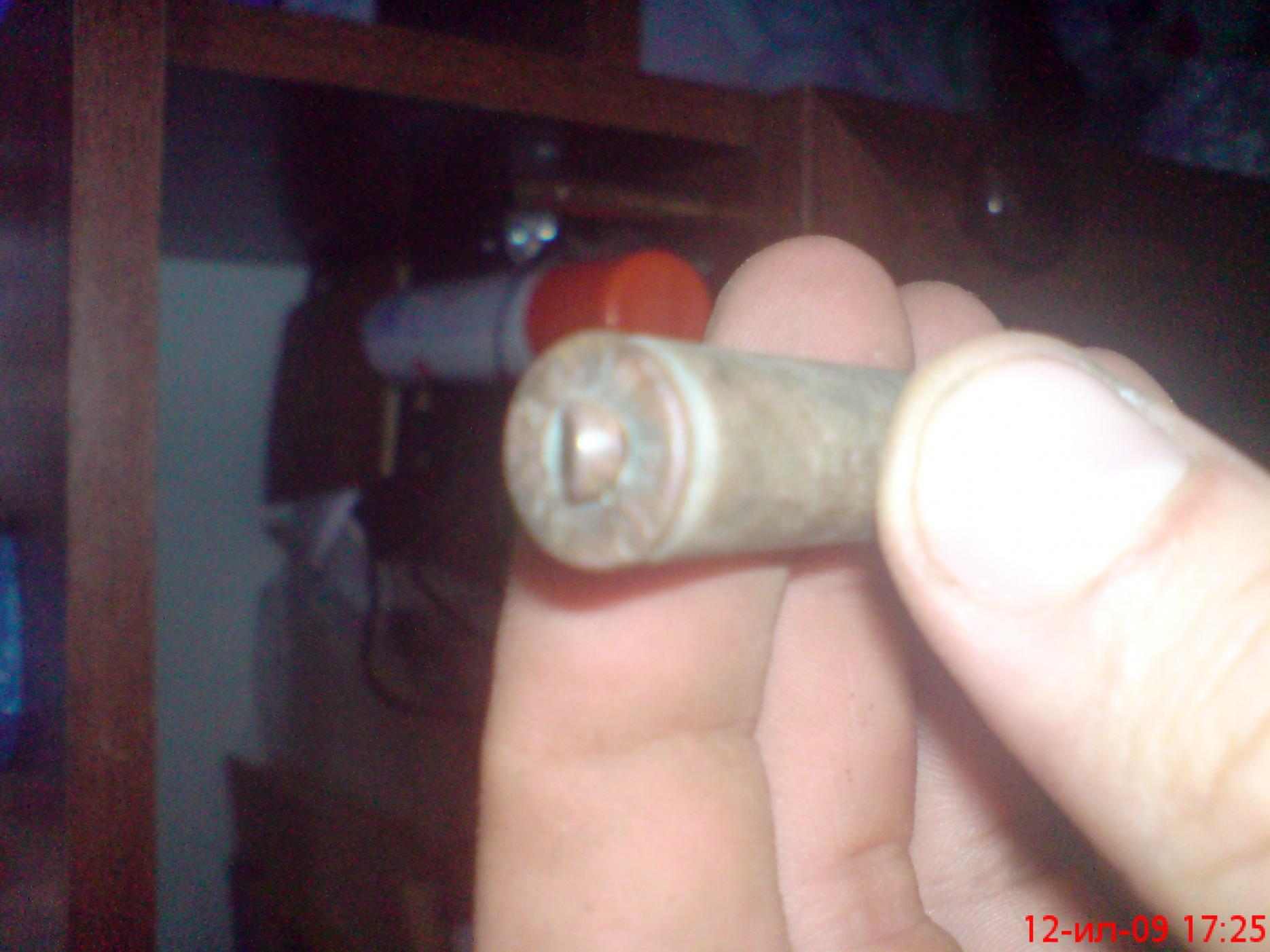

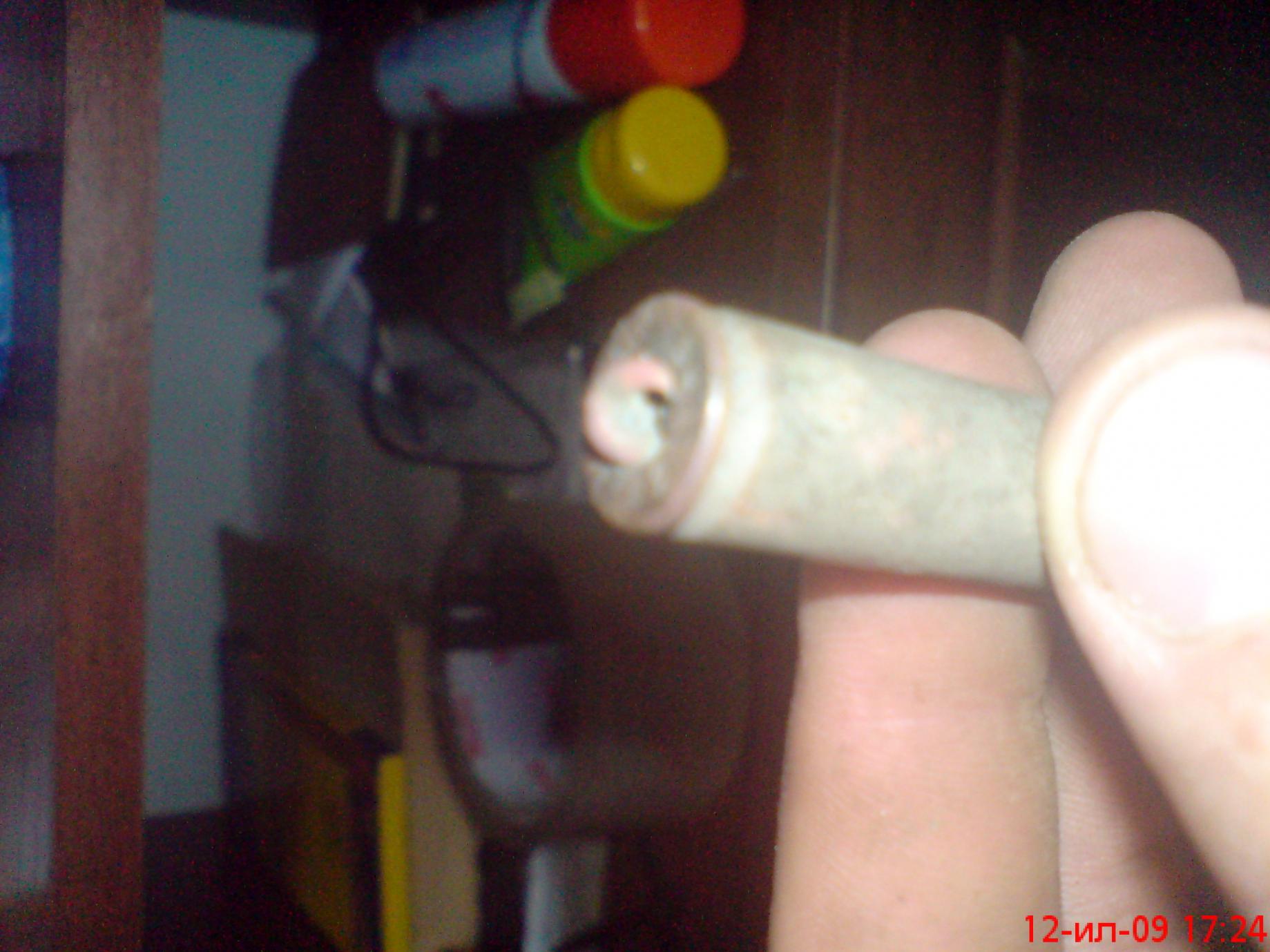

    А вот что бывает с маузеровскими гильзаками.

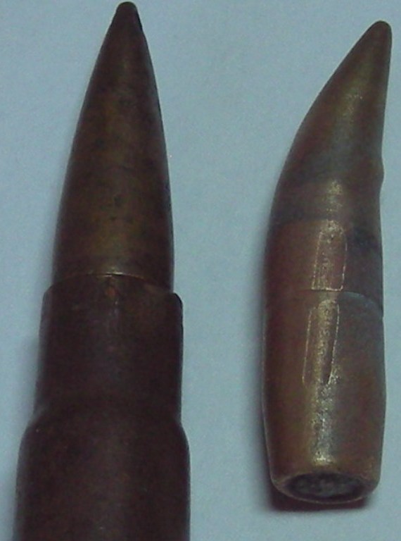

    Поверьте, это не показатель...
    Вот, что бывает с "маузеровскими" пулями:
    Война... :(

    БЫВАЕТ....Только по теме речь о капсюлях,которые "некрепко"сидят.Хотя казусы с пулями тоже прикольны.:D

    Есть такой способ отстрела нем.патронов без наличия ствола. Только маузеровский затвор. И вот как раз такой результат, как на твоем фото....

    Обычная пуля, жертва рикошета. Такое с ними всегда бывает...

    капсюль вылезает не из за того что закернен или не закернен в гнезде, а из-за особенностей работы затвора и автоматики оружия,если таковая имеется...
    не может при штатном отстреле так капсюль на бок вылезти...только если у товарища "затяжной выстрел" произошел и он затвор открыл...но тада ему затвор изо лба выковыривать пришлося

    ну типо пионерия из самострелов всяких после войны шпуляла...стопудовый результат если пулять из всяких самопалов...одноразовых и неочень
    там по фото видно что капсюль на бок наколот как-то безобразно, оттого и вылез

    Непохоже,там где их взяли склад горел.Попадались различные "уродцы",но некоторые,в том числе и эта были стрелянные.

    А при отстреле затвором пока подымаешь руку, патрон зачастую немного вываливается из чашечки, боек попадает не совсем туда. Потому его (капсюль) так боком и ставит. Гильзу при этом уносит...
    Находили массу таких гильз (целых, разорванных, осеченных, с пробитым насквозь капс-м и без оного, и пр.)....
