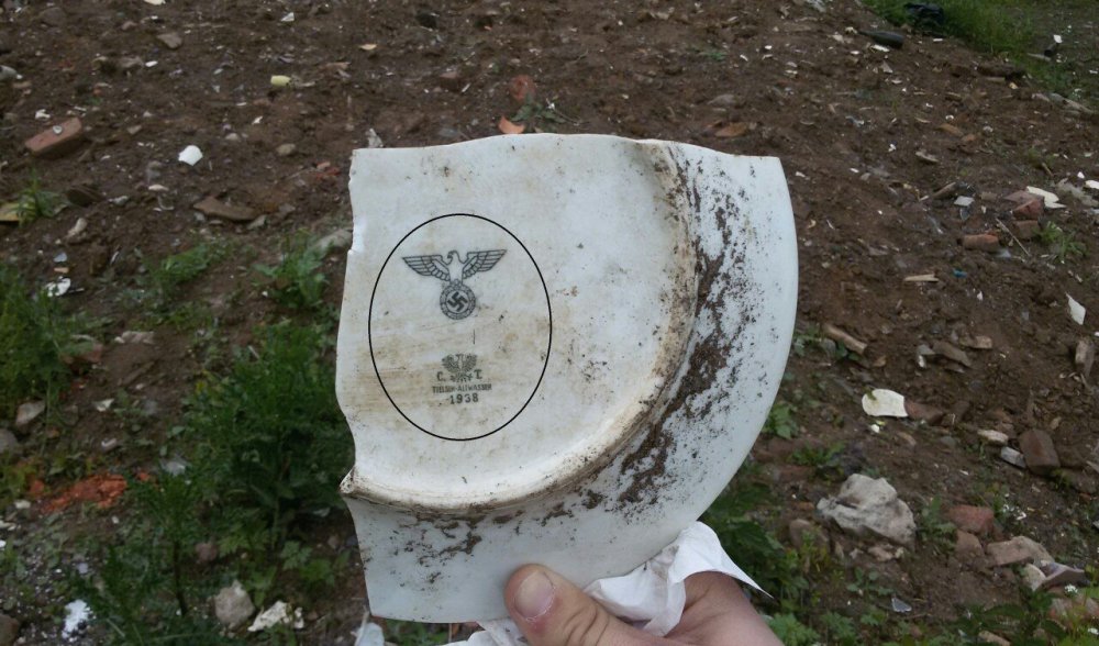

    Вітаю панове!Чим краще вирізати?

    Можно попробовать обрезать по контуру овала(не задевая контура окружности) обрезать кругом для резки плитки с алмазным напылением на шлифмашинке.А потом края подправить.Попробуйте на обрезках чем лучше получиться.Как варианты:
    1."Чашка" с алмазным напылением.
    2.круг с мелким зерном(желательно серо-зелёного или белого цвета) на наждаке.
    3.Обычная наждачная бумага(ИМХО,оптимальный вариант).
    С ув.

    А что за техгодогия с наждачной бумагой?Прросто и сидеть и стирать по контурам?
  6. Поліщук
    Поліщук General-major
    37
    67
    Наложить наждачку на деревянный брусок и действовать этим девайсом подобно напильнику:)

    На ножовку по металлу продаётся специальная струна, с алмазным напылением. Предназначена для резки керамической плитки, резать можно как лобзиком в любую сторону. Это как вариант.
