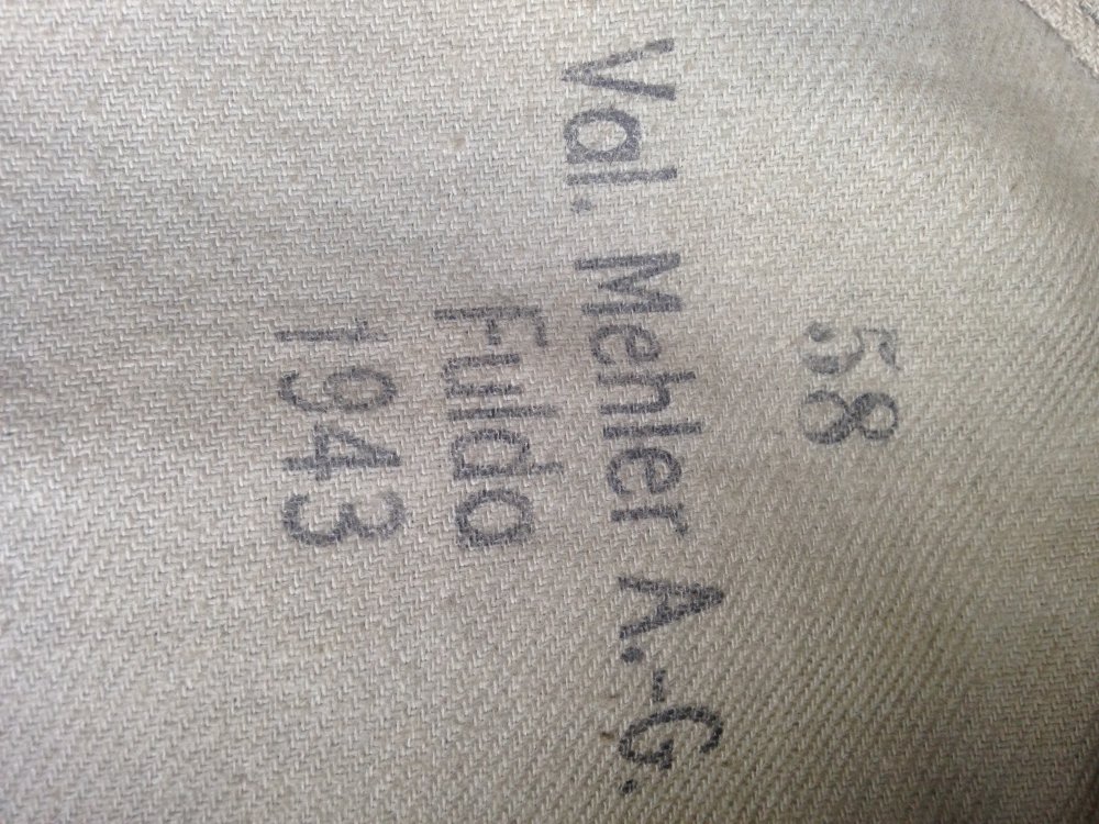

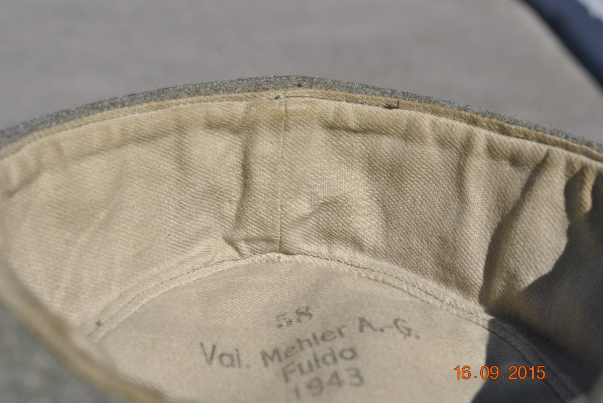

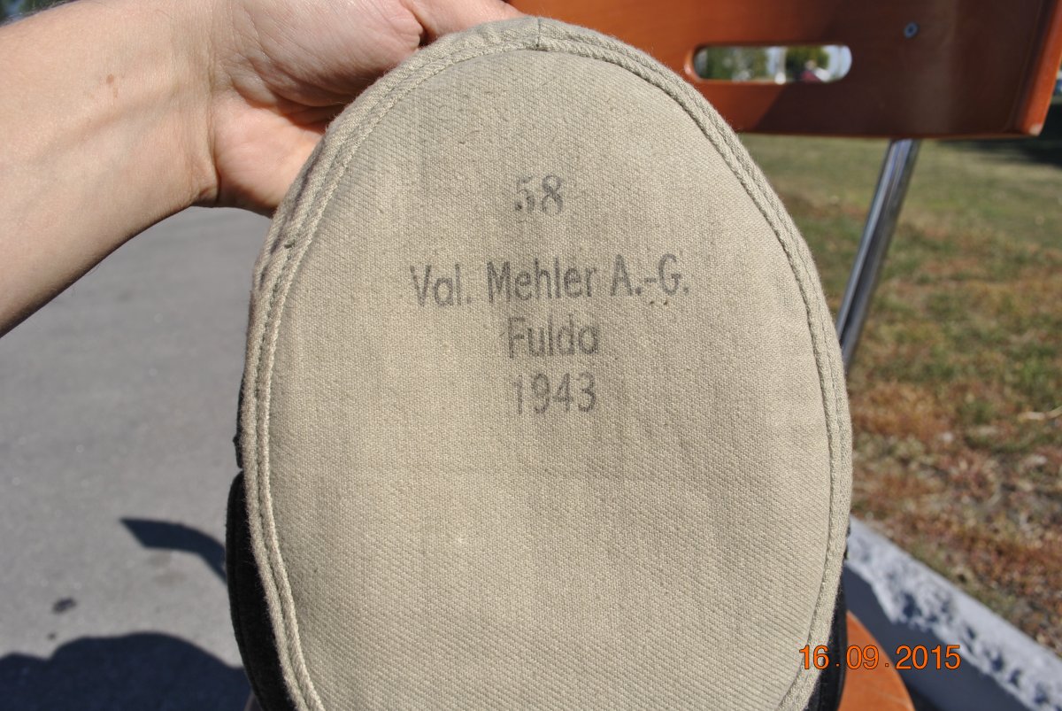

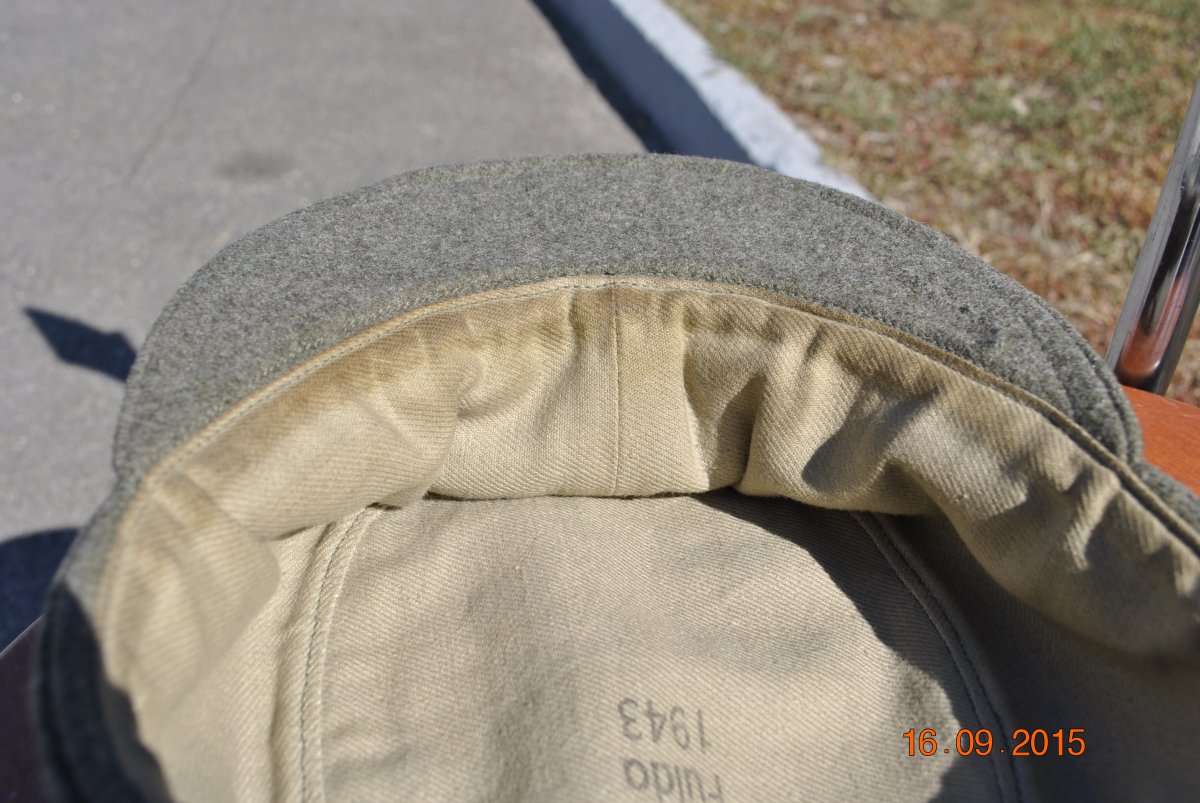

    Приветствую Камерады!

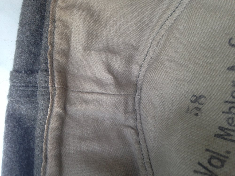

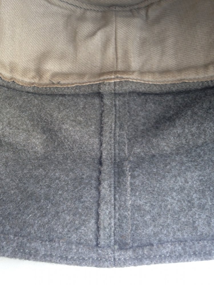

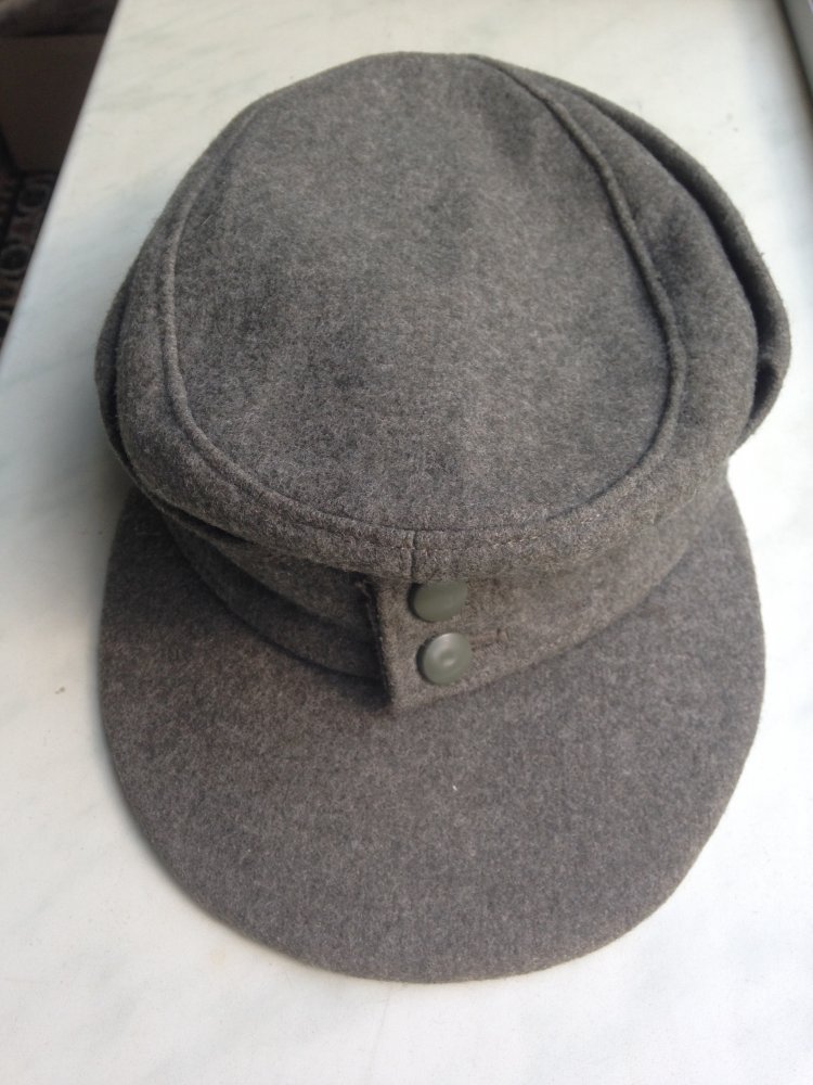

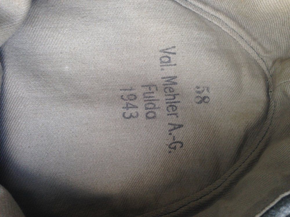

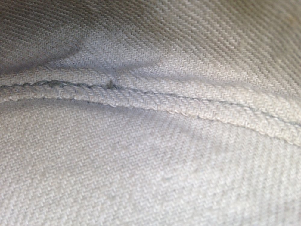

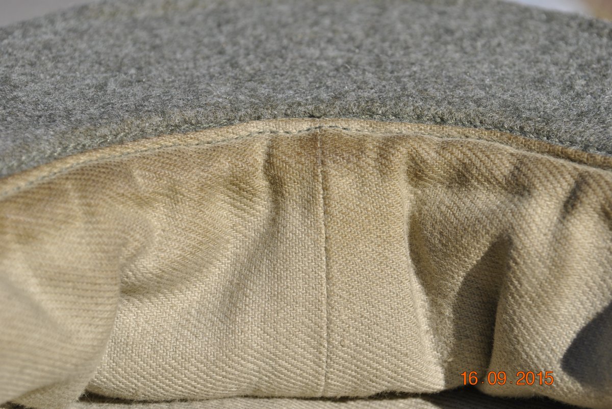

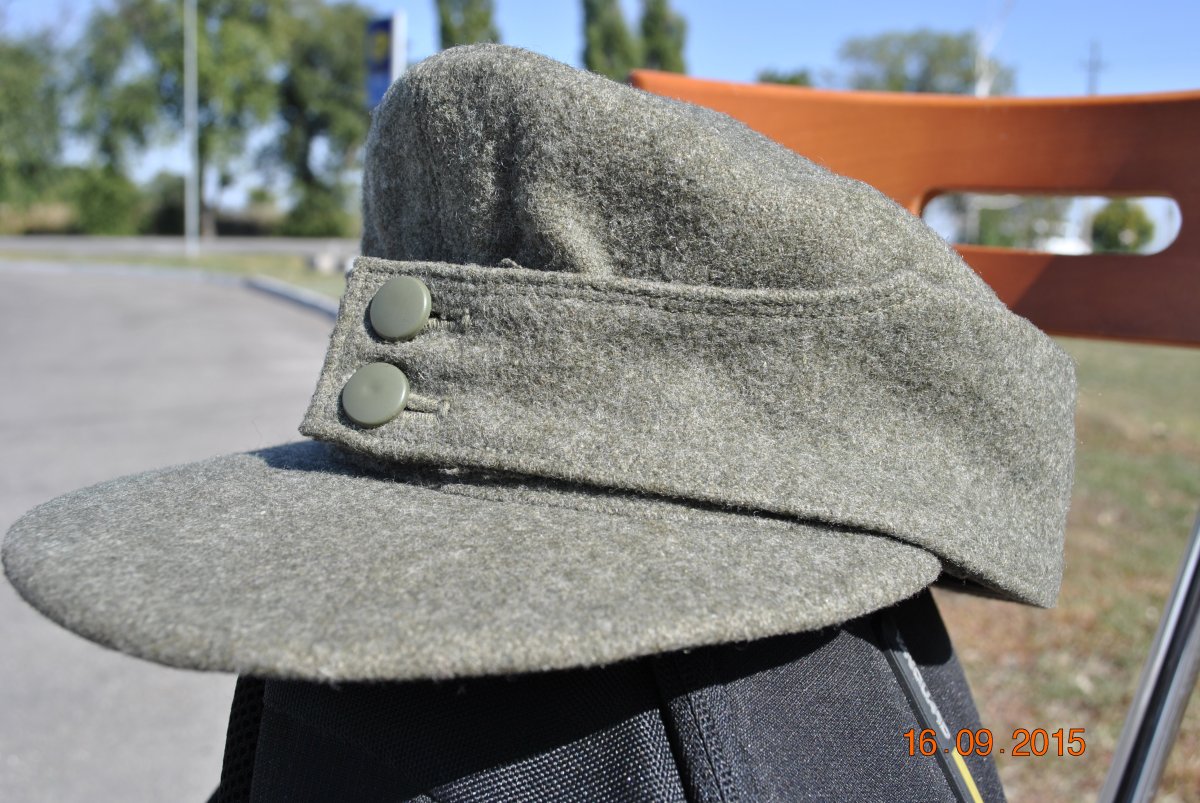

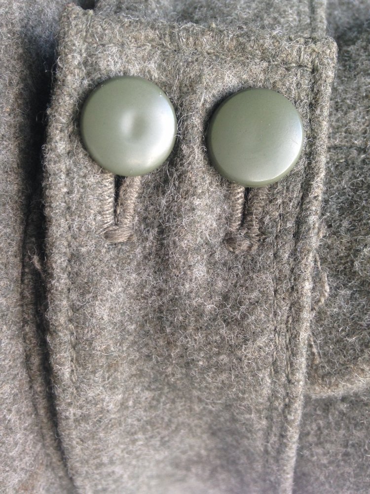

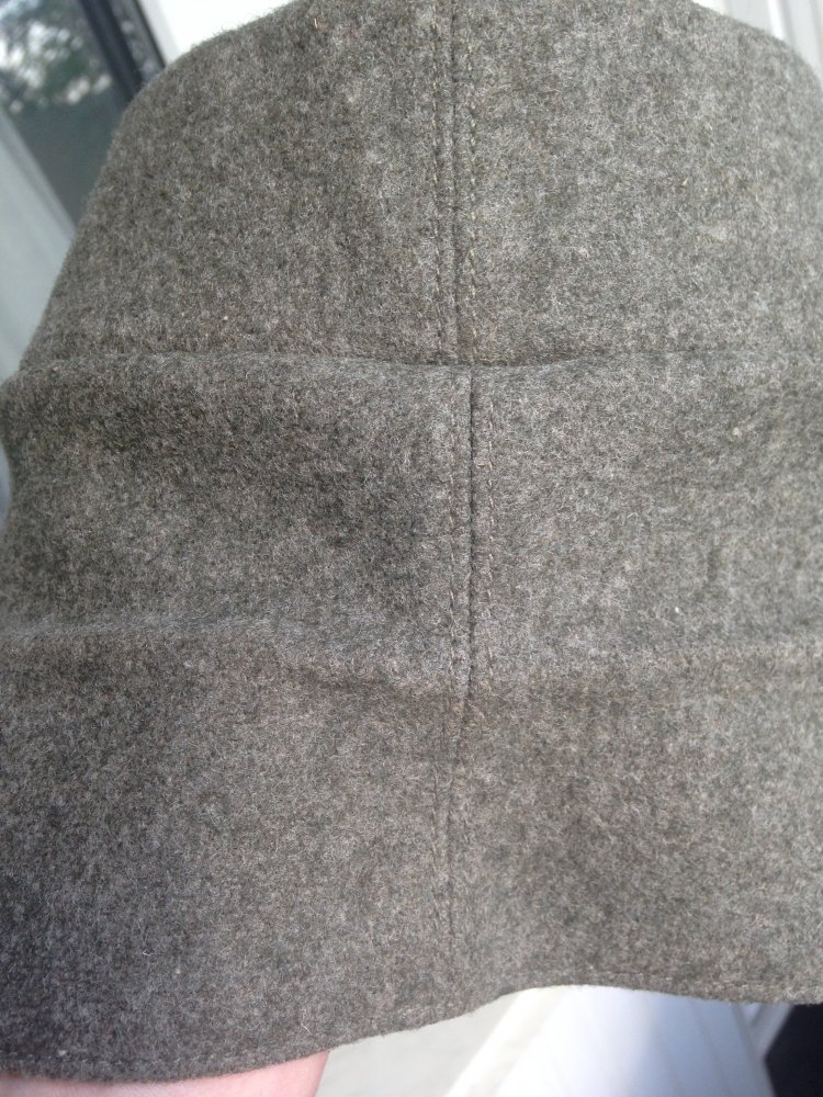

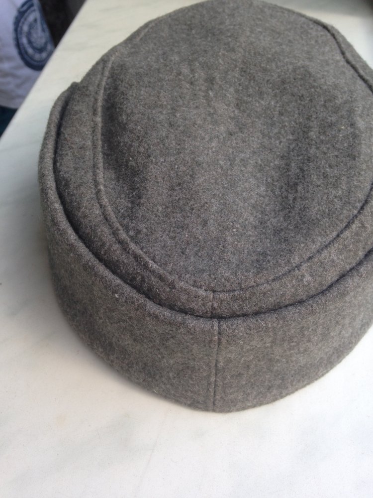

    Прошу помощи у специалистов в определении оригинальности М43. Сам пересмотрел много информации в инете но мнение авторитетных форумчан намного важнее!
    По словам бывшего владельца кепи он нашел в мешке с вещами на чердаке у деда. В этом селе (Новомосковский район, Днепропетровской обл.) немци были до 43г., сам с этих краев и немного историю родного края изучал и находки (напр-р гильзы маузера 1943г.) тому подтверждение. Бывший владелец с темой коллекционирования не связан да и далек от этого.

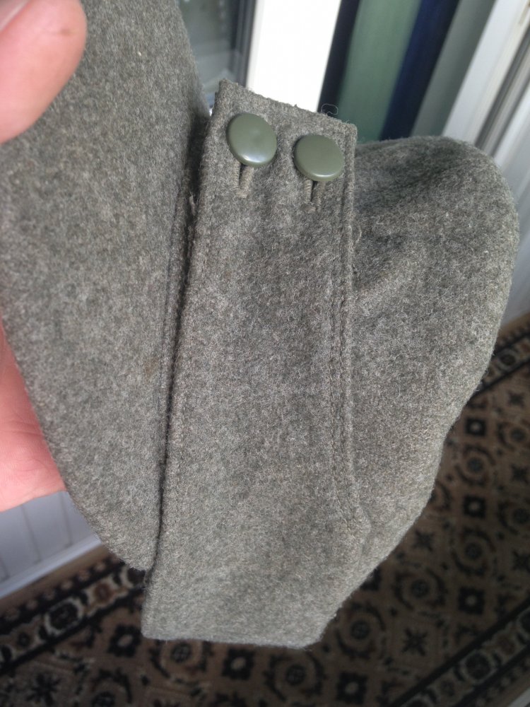

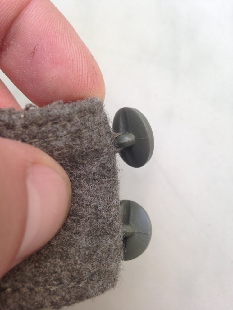

    Отмечу, что пуговицы пластмассовые, остальное по фото. Если необходимо доп фото, добавлю без проблем!
    Фотографии делал с телефона!
    Жду Ваших комментариев! Спасибо!

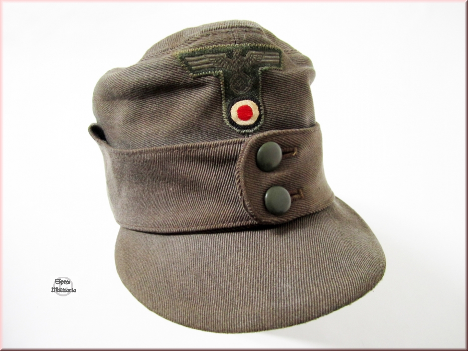

    1. До вашої уваги набір з 7 металевих гудзиків моряків Третього Рейху 1940 року виробництва. - Всі пи...
    2. Диаметр 24 мм, клеймо МОСШТАМП Пересылка Укрпочтой или Новой Почтой - оплата услуг перевозчика при п...
    3. Пуговицы Швейцарии
    4. 80 грн.
    5. По фото
      35 грн.

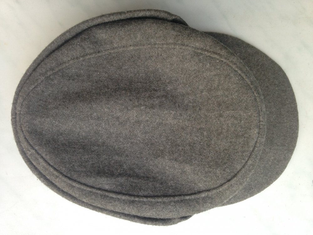

    Доп фото!

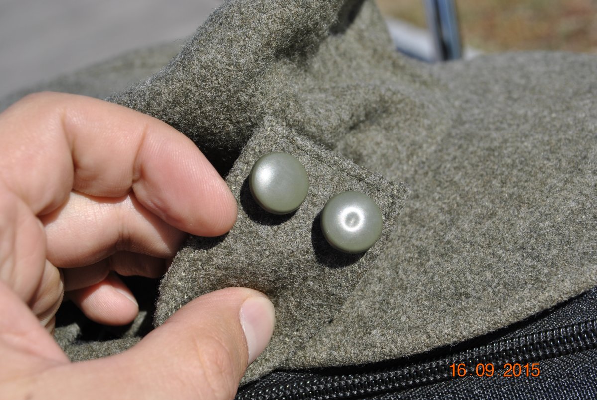

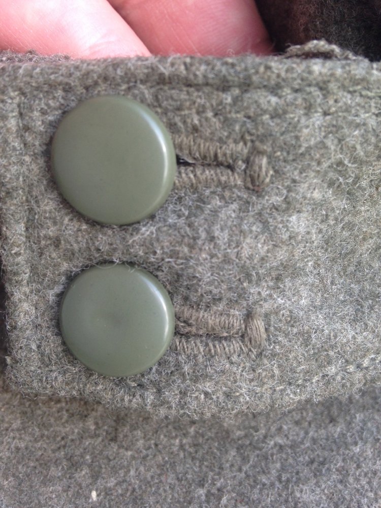

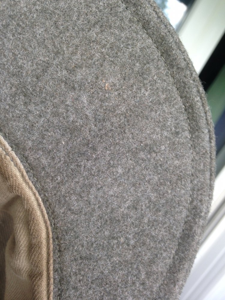

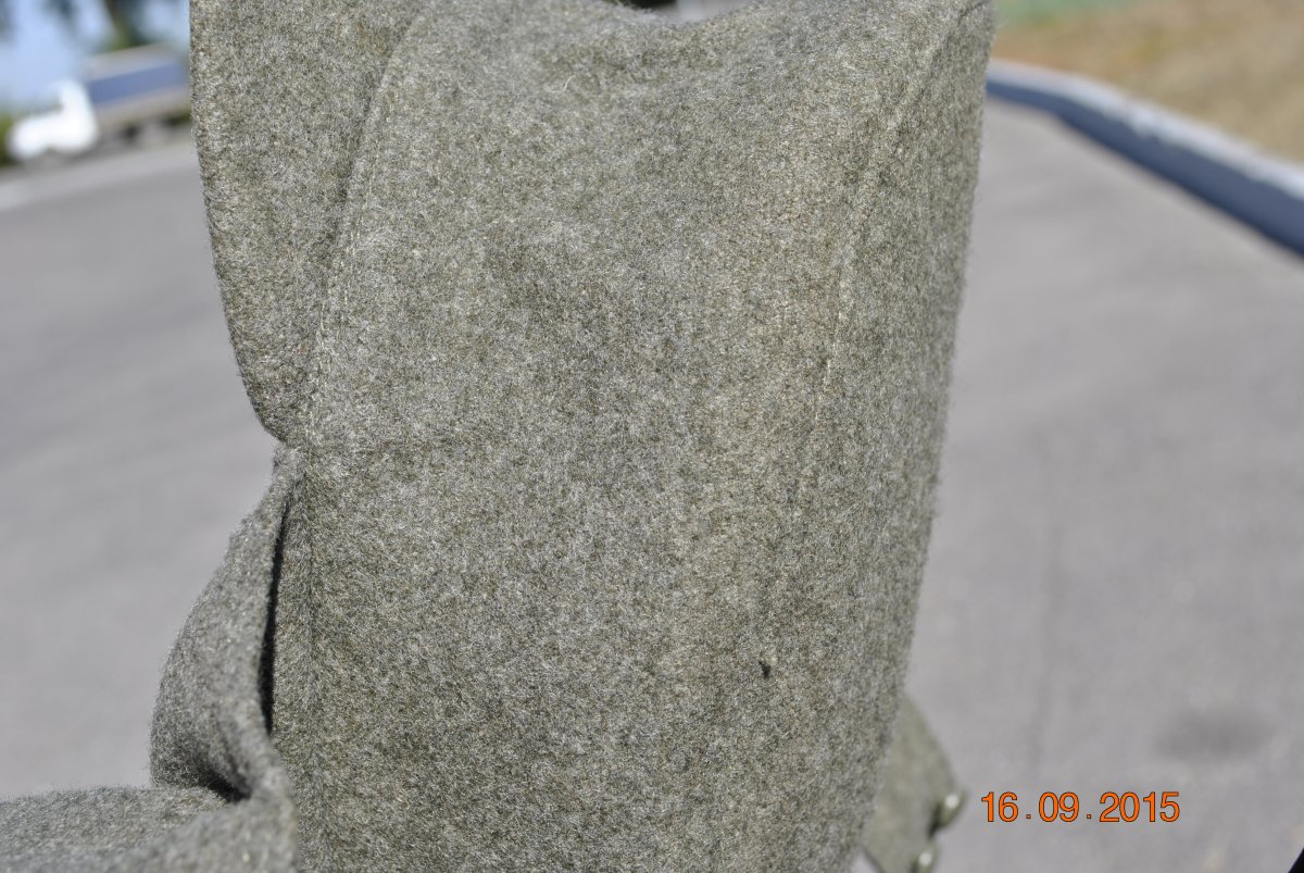

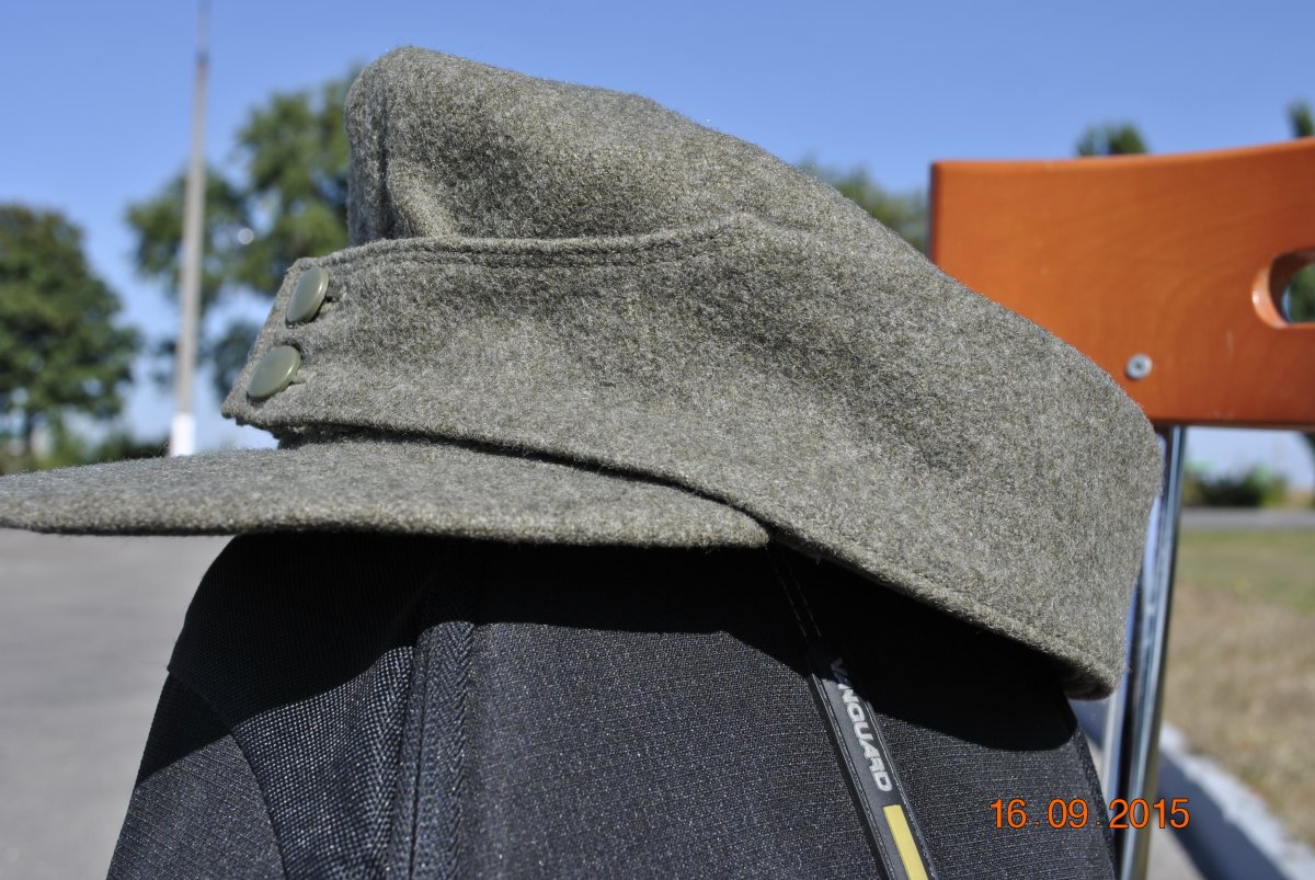

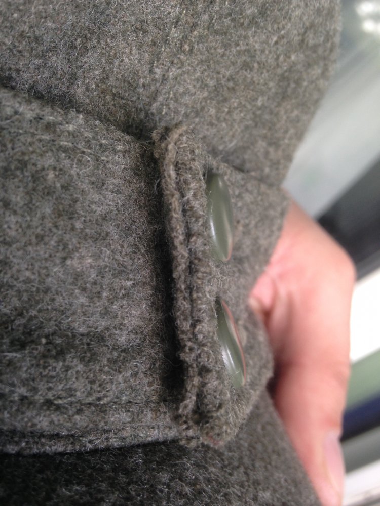

    Маю сумніви стосовно оригінальності кепі..Гудзики пластмасові?Саме такі як у сучасних військових сорочках для офіцерів.Клеймо можна набити будь яке...Стан кепі майже ідеальний..підозріло.Тобто я прихильник думки.що це репліка.Цікаві інші думки.Якщо в мішку і лежала.то все рівно моль би погризла сукно..

    Читал на просторах интернета, что пластиковые пуговицы также использовали на М43 после 1943г., но примеров (фотографий) этих пуговок я не нашел! С молью возможно повезло.

    Мені теж цікаво...Щось народ безмолствує.Мене не гудзики бентежать.допускаю.що пластмасові могли бути.Якщо виявится оригіналом.то безперечно ВАм пощастило.Буду слідкувати за коментарями.

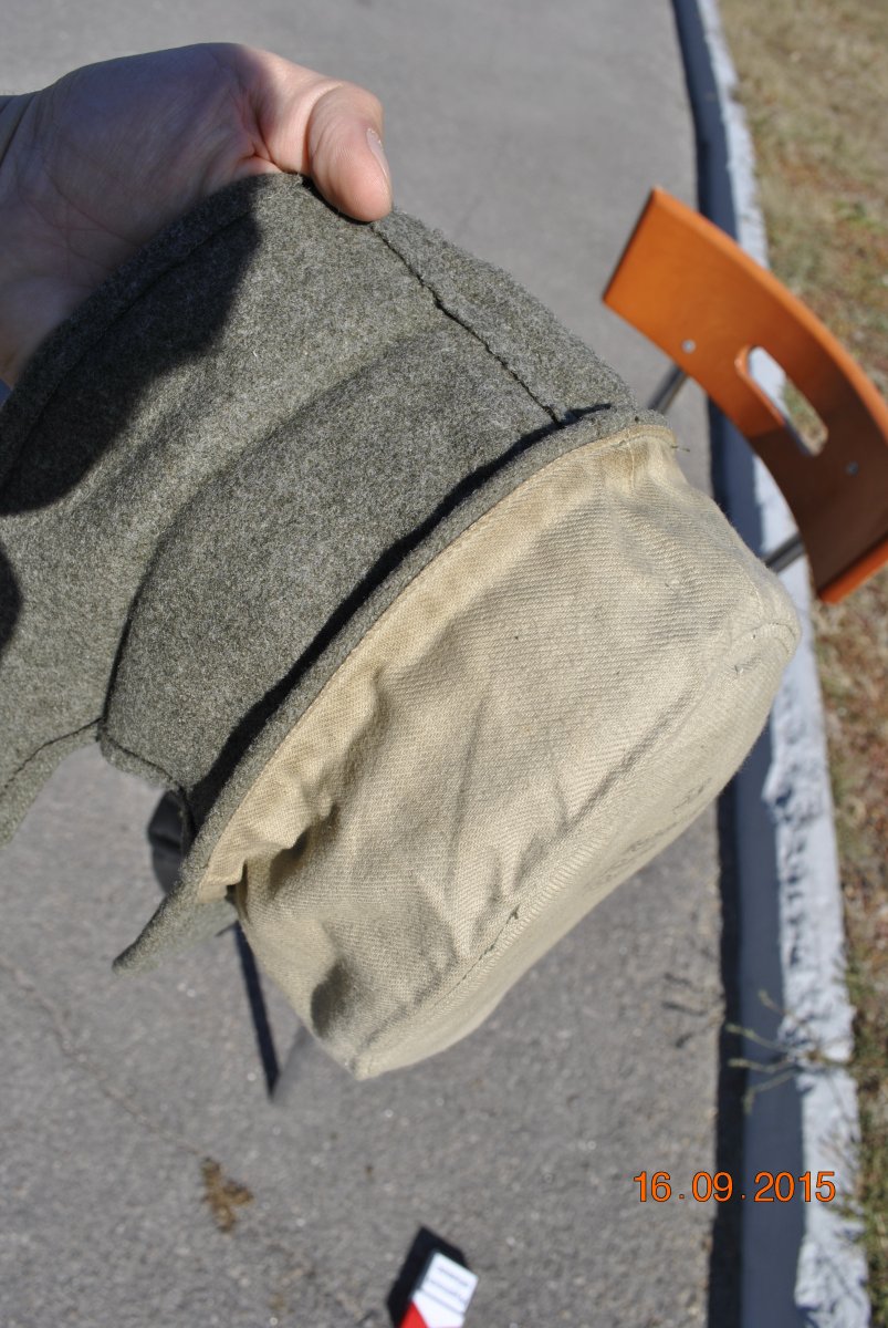

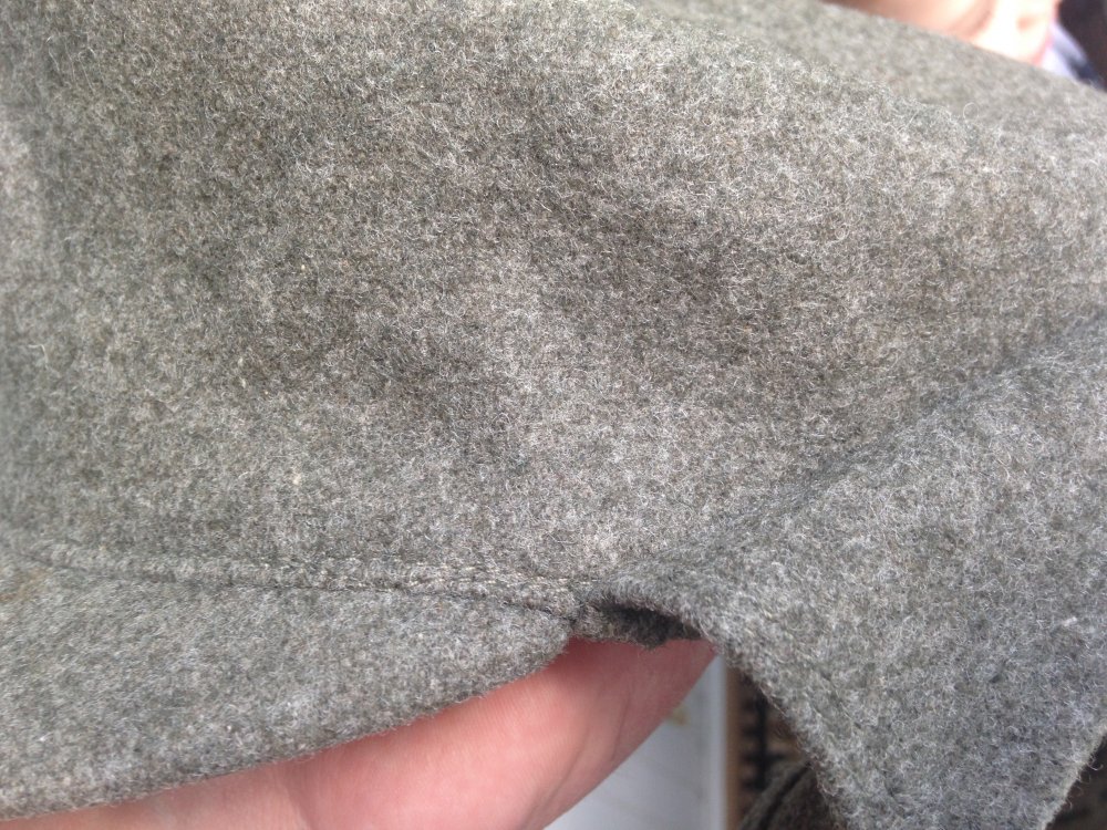

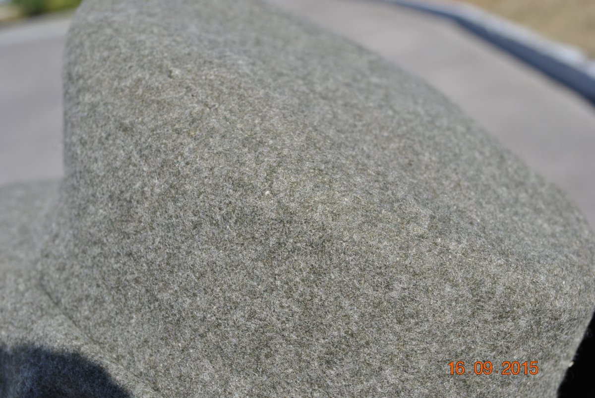

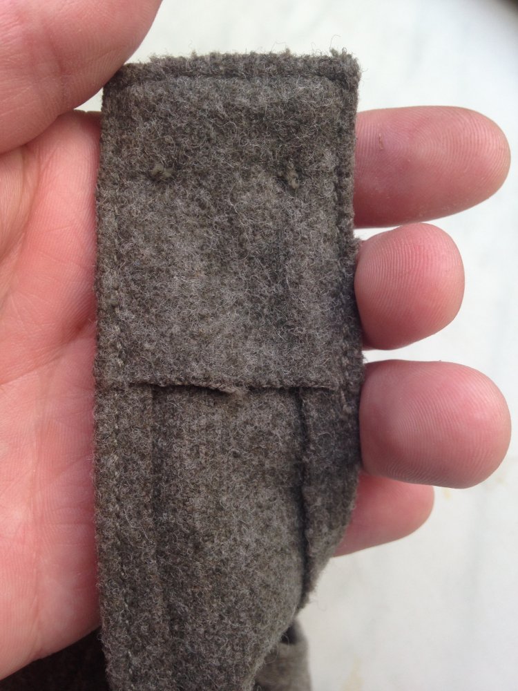

    Пуговицы+состояние "муха не сидела" даже нитки ничуть не выцвели, не говоря уже о сукне, к тому же нет вставок-петелек для подворачивания "ушей" и одевания утепляющих наушников.
    Чисто мое мнение.

    Мне часто встречались вещи периода Рейха в "минте", в т.ч. и униформа! Поэтому это не показатель фуфловости! Да и двуякое чувство........с одной стороны - пошить офигенно качественно и правильно кепку, а потом раз........и лохануться влепив пластик - это маловероятно! Да и петли для подворачивания "ушей" были не на всех моделях, в последствии, от них просто отказались! Опять таки.........об этих петлях знает каждый более-менее шарящий в теме человек!
    По поводу оригинальности затрудняюсь что либо говорить.........нужно крутить в руках, смотреть нитки, цвет и качество ткани в живую.

    Пуговицы, конечно, немного напрягают! Они пластиковые, выполненные литьем.........такой пластик не присущ вещам военного периода - это правда.... Есть еще и такой вариант........кепка может быть оригиналом, но послевоенного производства. У очень многих служб, после войны, кепки были абсолютно аналогичными и иногда отличить их достаточно трудно!

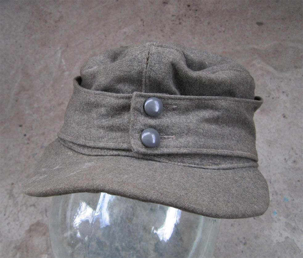

    Вот послевоенные кепки, которые могли бы с легкостью сканать за каких нибудь люфтов..... И таких примеров много!

    С другой стороны........ Проскакивала в сети такая кепчёнка, продалась, как оригинал!
    Типа....индпошив бергмютце.
    andcivic подобається це.

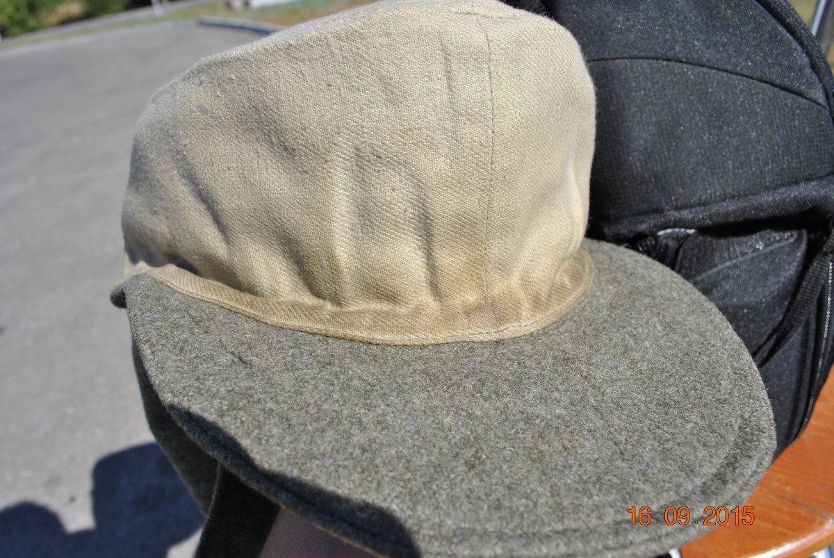

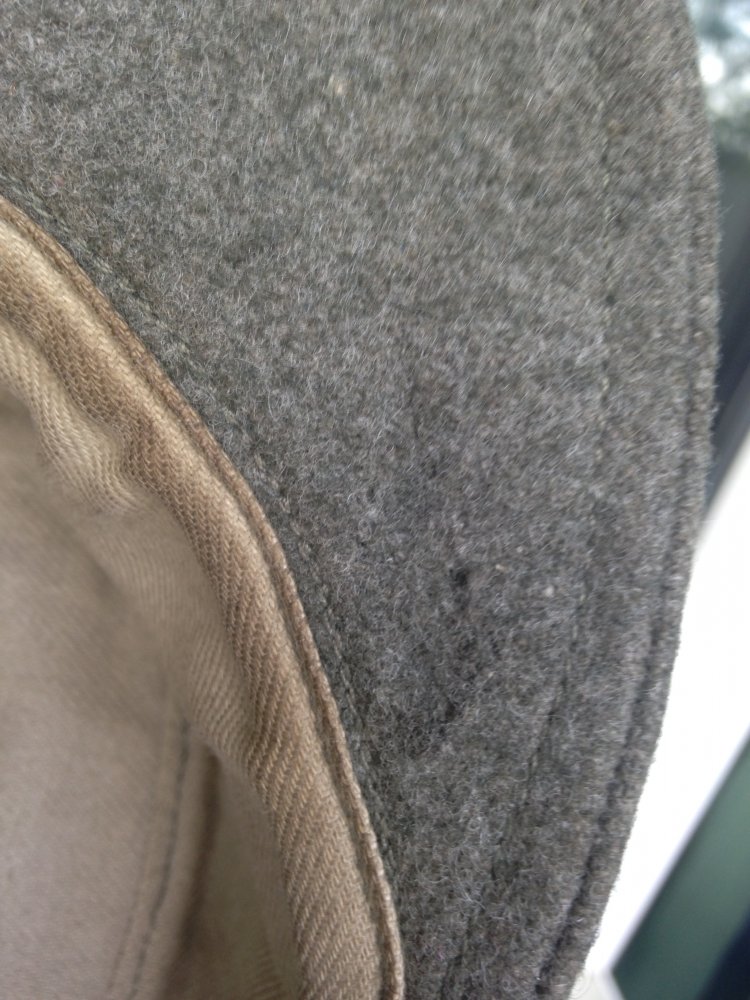

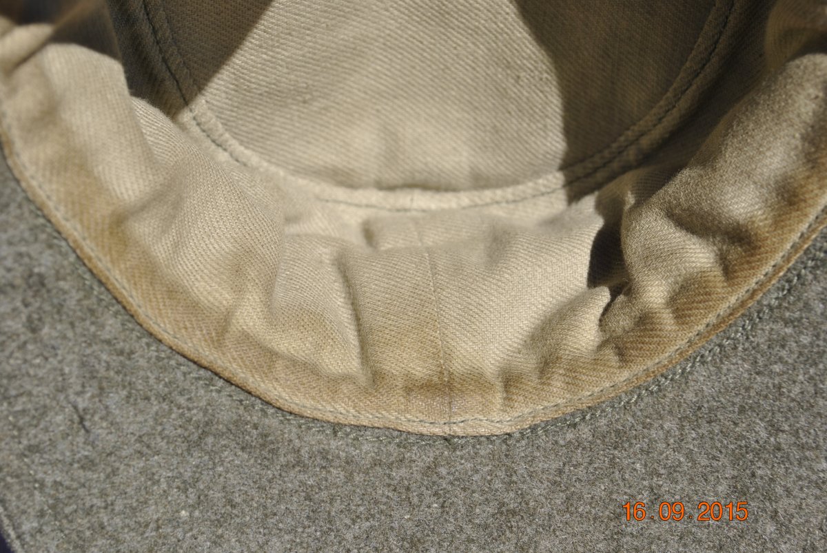

    Нитки пуговиц такие же как и шва. Мне так очень кажется!
    Эту кепку приобрел у человека который далек от темы новоделов. На просторах интернета пишут, что пластиковые пуги были но примеров их на кепи я не нашел!

    Пластик то точно был, у тех же егерей, но там цвет - коричневый.
  18. andcivic
    andcivic Gefreiter
    93
    На сколько я помню у егерей были деревянные. Опять же читал в нэте, сам в руках не держал и не видел!

    58...Мой любимый размер...:D А если серьезно, то пуговки какие-то девственные - ни потертостей, ни царапинки. И следов от обшивы нет .

    Вообще-то - бакелитовые...

    Камрад, деревянные тоже были, особенно ранние.

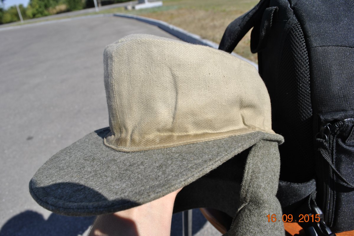

    Как на мое мнение похоже на оригинал, почему нет следов от орла так это можно обе синить тем что боец ее только получил со склада и она не успела об гореть или просто измазаться, после он выпил шнапса и потерял ее, а местный житель нашел и спрятал ) после когда вермахт отошел он ее достал и сорвал птичку, чтобы не вызывать подозрений у советской власти. А после и вовсе закинул на чердак )следы минимального ношения есть обод внутри грязноват. А по поводу состояния тут тоже можно понять ( лежала в мешке ) ни моль ни всякая другая гадость просто не добралась ). Единственно что смущает это конечно же пуговки. Просто вам нужно отправить ее камраду который реально занимается собиранием оригинальных головных уборов и он вам уже 100% скажет подлинность, а по фото будит трудно сказать . Лично мое мнение с ув!!!!!

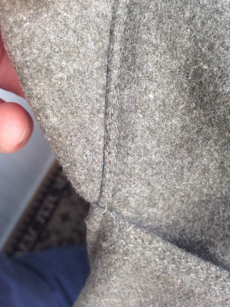

    По истории поселка, немцев выгнали в 1943г. В селе где обитает продавец через пару домов обитал комендант а по соседству был лазарет. Следов нашивки (трапеции) не нашел и следов от ниток тоже. Надо еще раз пересмотреть более внимательно. А по вопросу Нужного камерада для опознания соглашусь на все 100%, только беда в том, что в знакомых таких знатаков не оказалось а отправлять не известному боюсь!

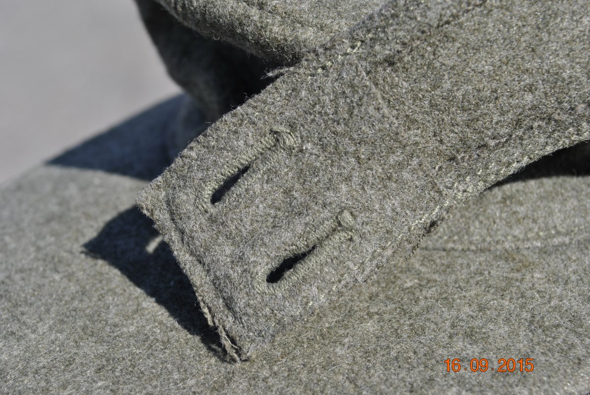

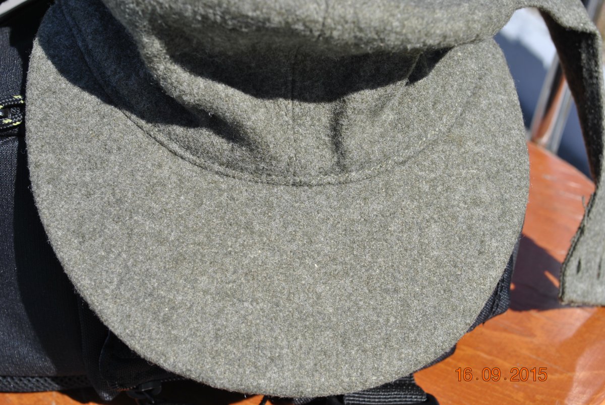

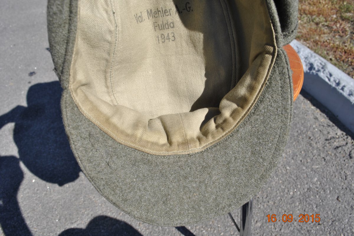

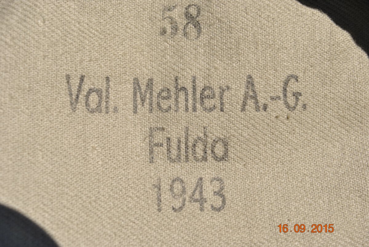

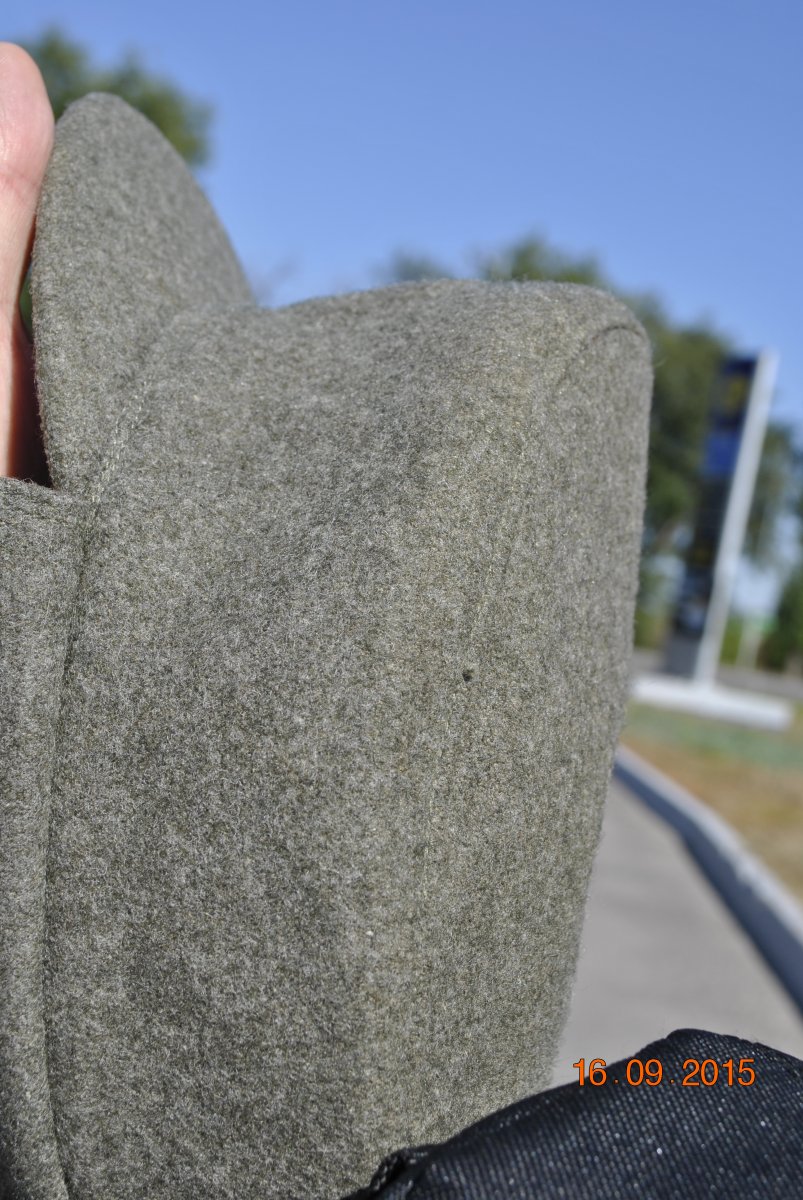

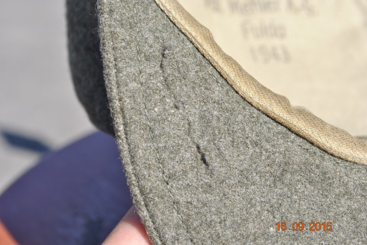

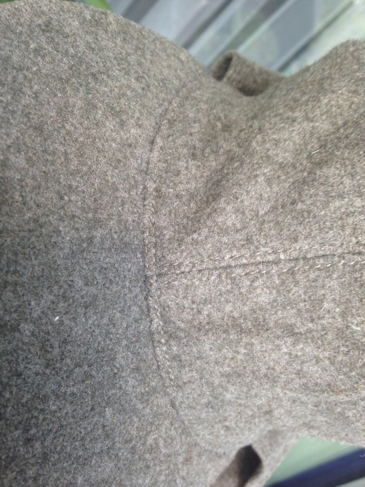

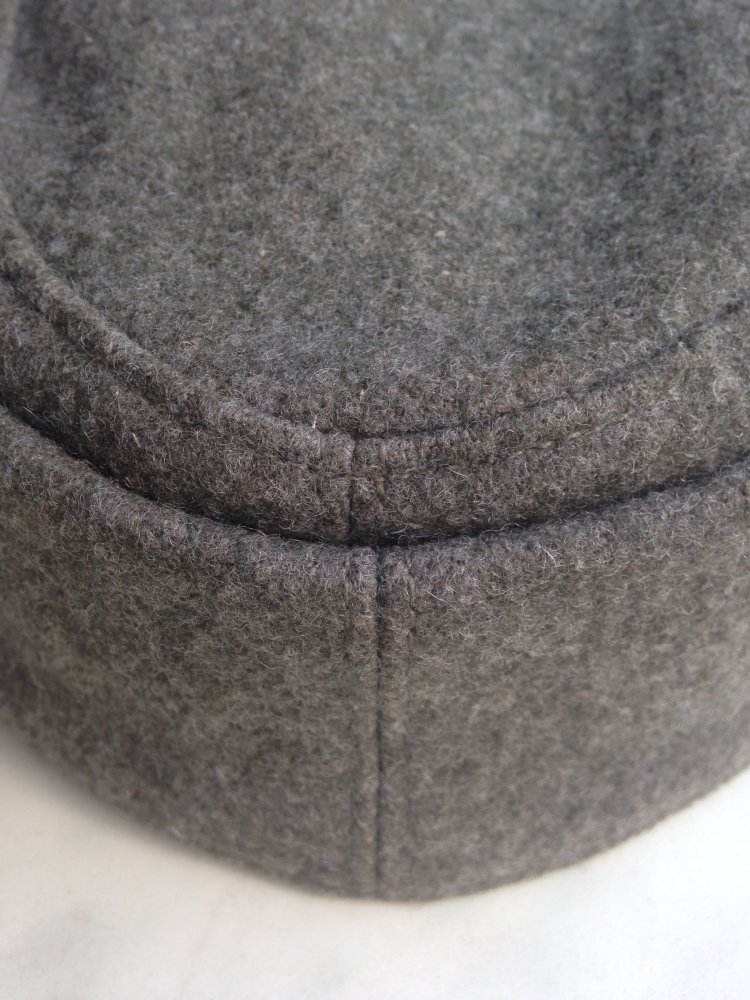

    Добавлю с фотоаппарата в солнечную погоду при микросъемке, похожие фото уже есть но эти более качественнее. Только мне кажется что цвет не очень похож! _DSC0004.jpg _DSC0005.jpg _DSC0006.jpg _DSC0008.jpg _DSC0009.jpg _DSC0010.jpg _DSC0011.jpg _DSC0013.jpg _DSC0014.jpg _DSC0016.jpg _DSC0017.jpg _DSC0019.jpg _DSC0020.jpg _DSC0021.jpg _DSC0023.jpg _DSC0024.jpg _DSC0025.jpg _DSC0026.jpg _DSC0027.jpg _DSC0029.jpg
