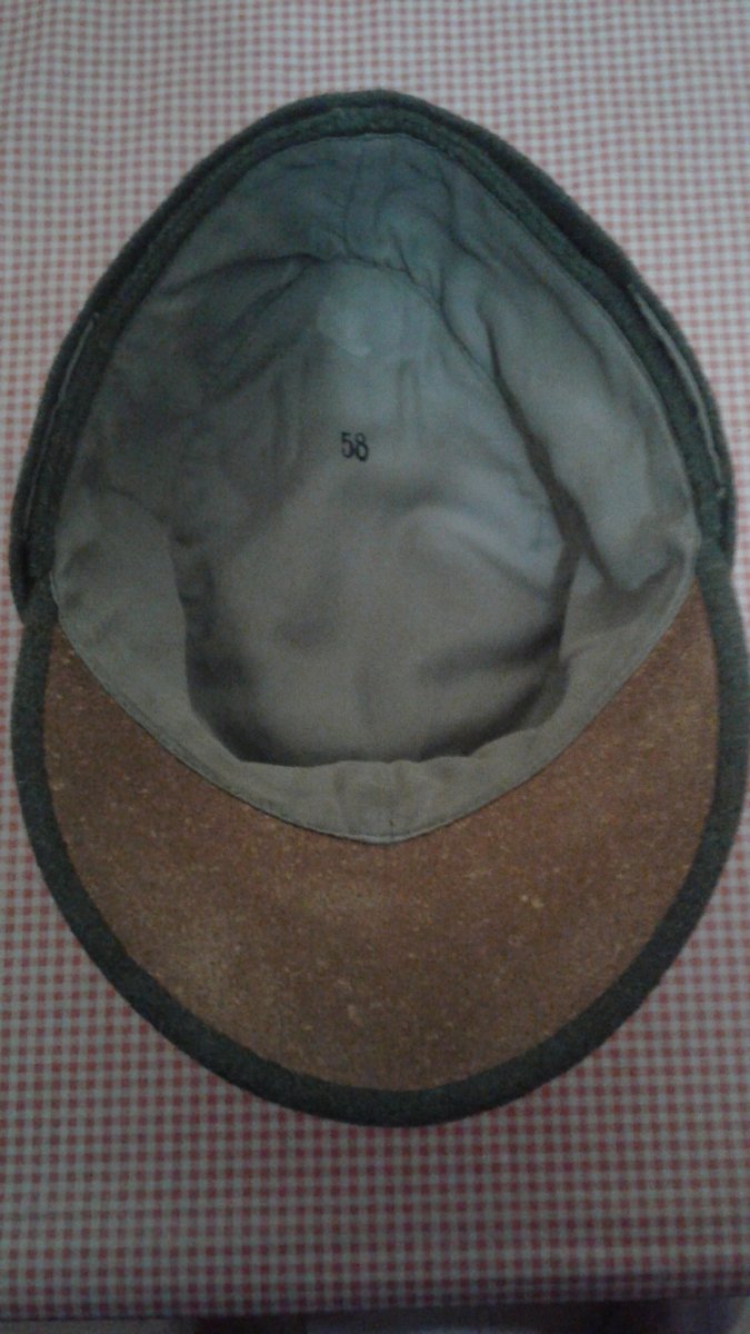

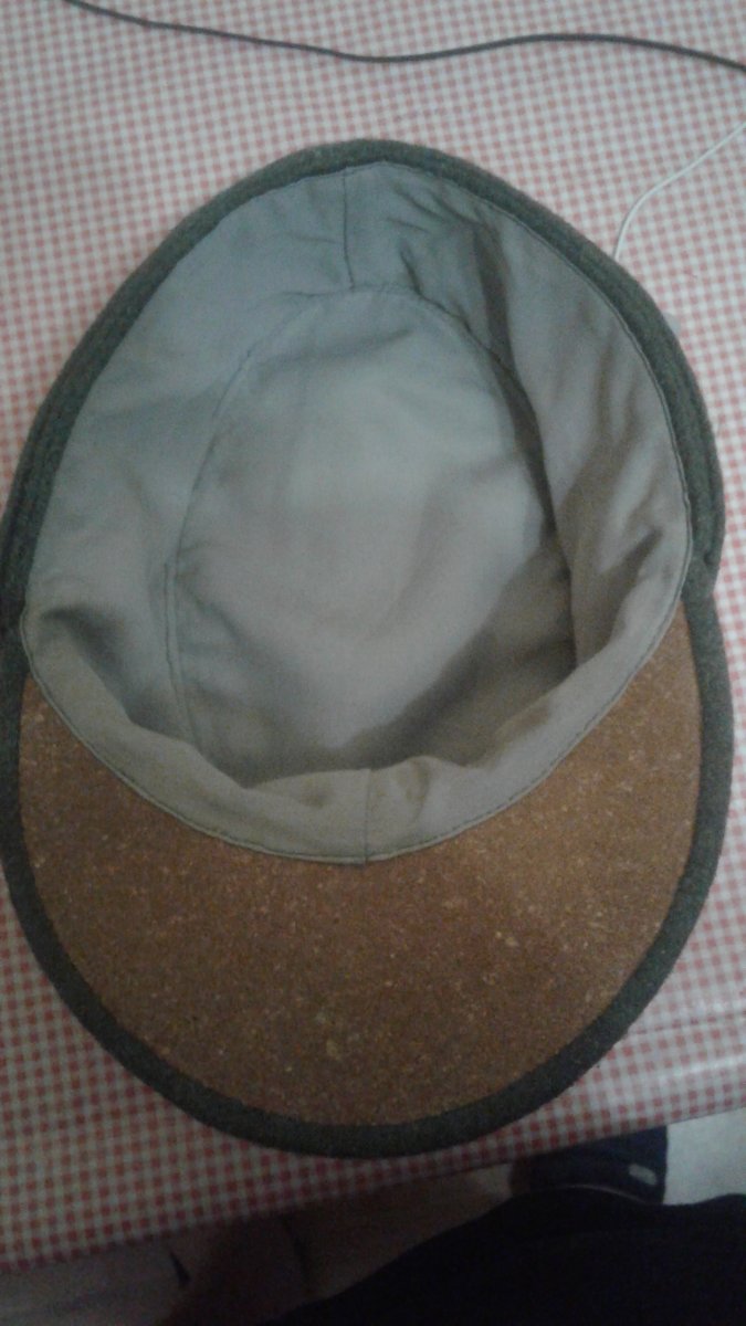

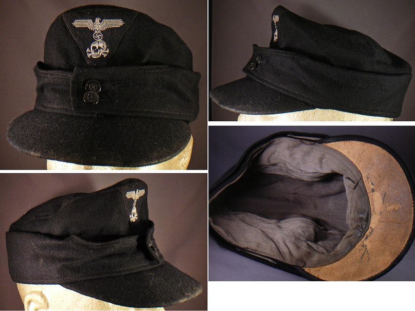

    Подскажите,как пришивался козырек к тулье.По фото не очень понятно.Вот фото нашел в сети. post-12316-1311829139.jpg

    Похоже что картон пришивался

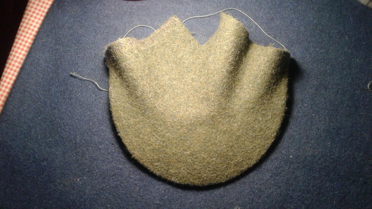

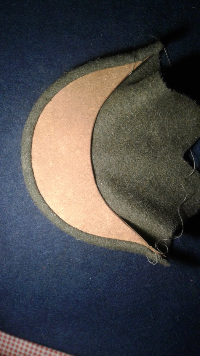

    Нашлось время и дошли руки.Начал шить кепку. Достал материал для козырька.В современных копиях в козырек зачастую ставят пластик и тд.А в данной кепи он видимый.То пришлось позаморачиваться..Обычный картон не пойдет.Быстро ушатается.Я подумал,что кожкартон прекрасно подойдет.Кожкартон тож разный бывает.Брал с большым процентом кожы по отношению к целулозе.По пошиву отличия минимальны,только козырек... 20200728_214858.jpg

    При покрое козырька пришлось кроить по диагонали волокон.Вот так получается.

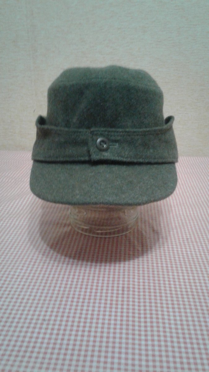

    Вот конечный результат трудов.
