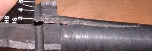

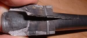

    Да, лопается напротив роликов. Но не очень быстро.

    Думаю что такой же как и на стандартных патронах 7,62x25. Мощность одинакова, давление пороховых газов в стволе меньше.

    Кто его знает. На 9*19 работает даже на штатном стволе. В учебнике криминалистики есть пример, не помню, делали ли что с патронником, но через ствол пулю продавливает, она удлиняется. Несколько раз выстрелить так точно можно.
