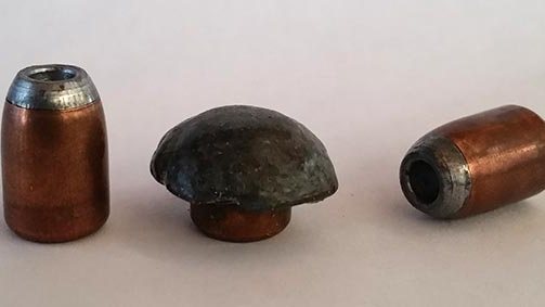

    С моей точки зрения экспансивность в калибре 9x21 слишком уж черезмерная - не нужна - ибо на нее тратится энергия на то чтобы плющить пулю - и если пуля сразу раскрывается - энергии может быть недостаточно на глубокое пробитие - особенно если это легкая пуля которая быстро теряет энергию и скорость при переходе с воздуха в плотную среду. И - с моей точки зрения - некоторые неправильно понимают само по себе понятие "экспансивная пуля" - а экспансивная пуля это все что не оболочка FMJ.
    Мне вот лично в 9x21 нравятся пули с контролируемой экспансивностью - они начинают раскрываться на глубине 10 см в теле, а не сразу. К примеру это полуоболочка, цельносвинцовые пули, пули с небольшой экспансивной полостью HP.
