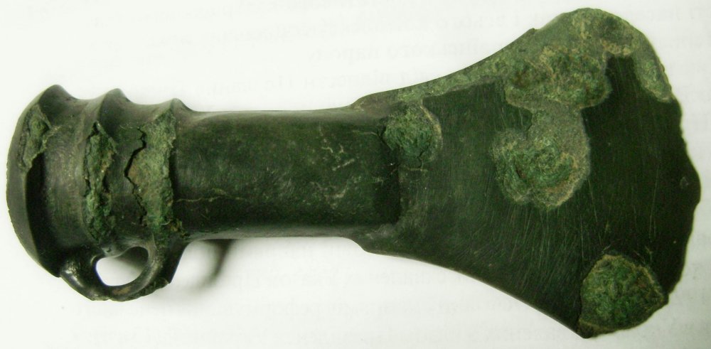

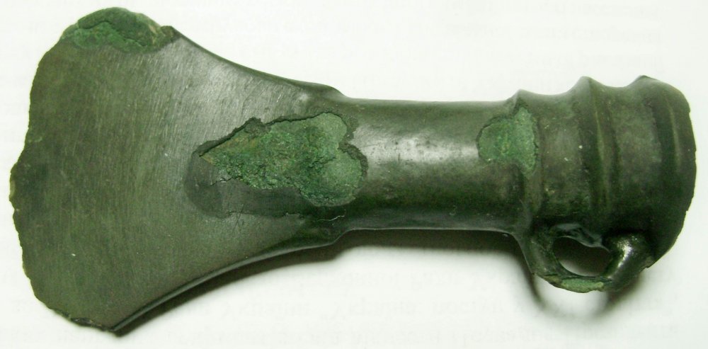

    Добрый вечер всем!
    Этим летом на территории Снятынского района Ив.-Франк. обл. мной случайно был найден вот такой топорик. Подскажите, кто разбирается в этом, к какой эпохе и культуре он относится? И ещё вопрос - как его правильно законсервировать? Патина, блин, отлетает:(.... Боюсь, что совсем рассыпется.....

    Законсервировать сразу никак не получится можно замочить в дистилированой воде чтобы вымочить соль разрушающую патину .

    И как долог этот процесс?

    Воду міняйте один раз в 5-8 днів.Процес може йти до 3 місяців.

    А как узнать, что его (процесс) можно прекращать, по каким признакам? Или это относительно?

    Сейчас нету смысла купать в дистилляте,есть смысл сразу после находки,пока открыты капиляры.
    Сейчас лучше просто покрыть микрокристаллическим воском.
    Кстати,предемет можно потом патинировать.Там,где патина отвалилась.

    Процесс закончится - когда дистиллят
    перестанет поглощать соли, то есть
    после погружения в дистиллят предмета
    вода так и останется дистиллированной...

    Я держал предметы на "глаз".
    Ну а потом покрывал микрокристаллическим воском...

    А эпоха - фракийцы,заканчивается около 1 тыс. лет до н.э.

    Голиграды и есть фракийцы.Гава-голиградская культура фракийского гальштата.

    Так называется данный тип, а не привязка к культуре. Такие формы использовали не только они.
