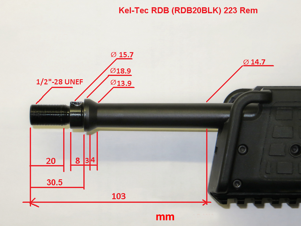

    В Україні імпортувався компанією STVOL (RDB20GRN, RDB20BLK) і презентувався як:
    А насправді продавали добиваючи довжину до 815мм шматком труби довжиною 103мм (зовні):
    Судячи з вирізів ствол розраховувався також під мушку RDB Survival:
    Розміри +/- 0.3мм:

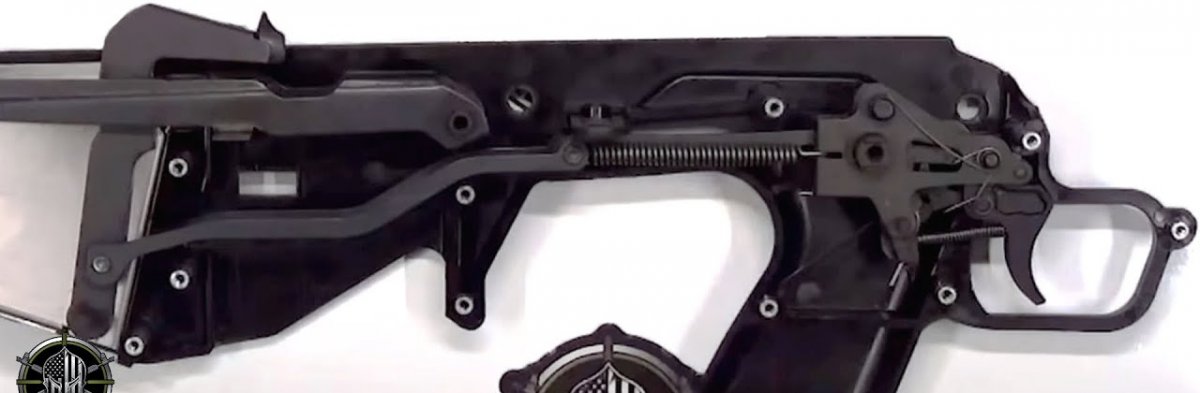

    Обираючи між RDB, AUG A2 і Diamondback DB15, взяв Kel-Tec в остовному через цікавий зовнішній вигляд, більш сучасний для булпапу дизайн і кращий спуск ніж у AUG.
    З пружиною M*CARBO спуск змінився з 2.4кг до 1.6кг +/- 0.2кг.

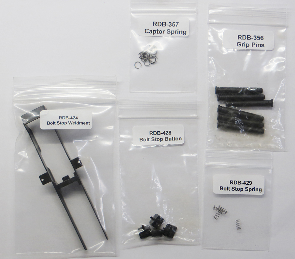

    Приїхали запчастини від KEL-TEC.
    Я їм описав проблему та вислав кілька фото. Вони самі вирішили, що мені потрібно, і безкоштовно відправили. Я заплатив тільки за доставку Новою поштою 83 грн.
    Оскільки затримку затвору я вже сам якось полагодив, то ця нова поки полежить в запасі.
    Ще я їм писав, що під час стрільби іноді сам починає трохи вилазити штифт біля прикладу. Попросив лише пару нових стопорних кілець-пружин ...)

    Я бы купил стопорные кольца. Из 8шт вылетело из строя 5. Ствол на мои неоднократные просьбы заказать, отвечал полным игнором! Если продадите, буду очень благодарен. Или закажете под меня... У вас уже дорожка пробита. За копытные, отблагодарю!
