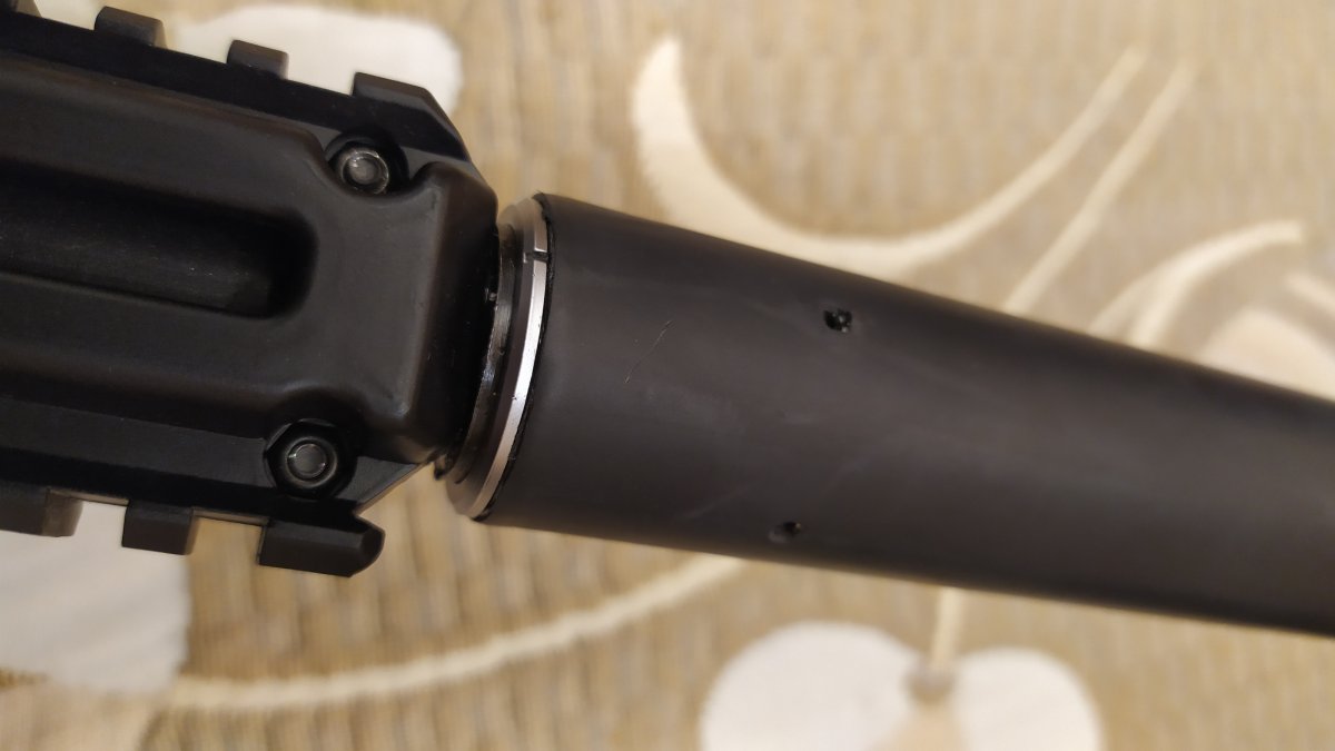

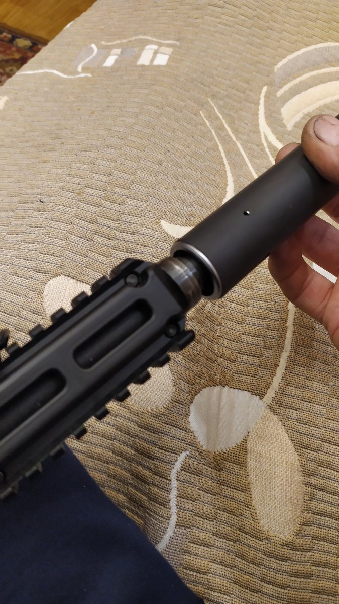

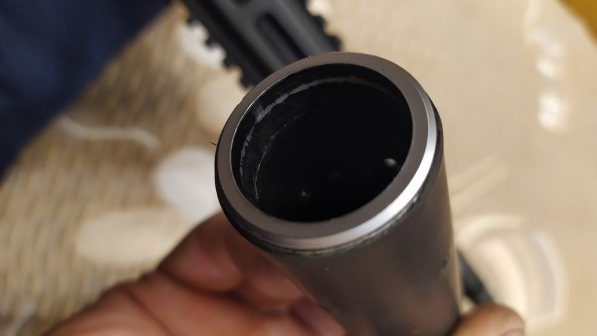

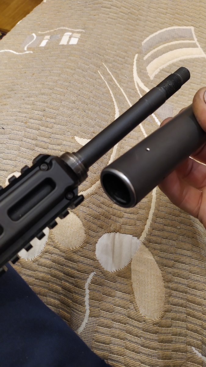

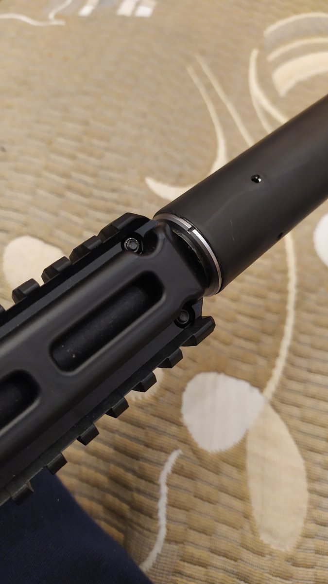

    На стволе есть центрирующая шайба,которая с минимальным зазором входит в трубу глушителя с вклееной туда пластиковым цилиндром,обеспечивая герметичность.Газы под уменьшенным давлением стравливаются через четыре отверстия диаметром 3 мм. IMG_20200925_203001.jpg IMG_20200925_203017.jpg IMG_20200925_203032.jpg IMG_20200925_203104.jpg IMG_20200925_203142.jpg

    А ее у вас и быть не может.Выточена на токарном станке,состоит из 3 частей. Стр. 82

    Сначала два полукольца садятся на двухкомпонентный 4-минутный клей ,после засыхания надевается большая шайба с той же фиксацией.
    При необходимости демонтажа-небольшой нагрев и все снимается.

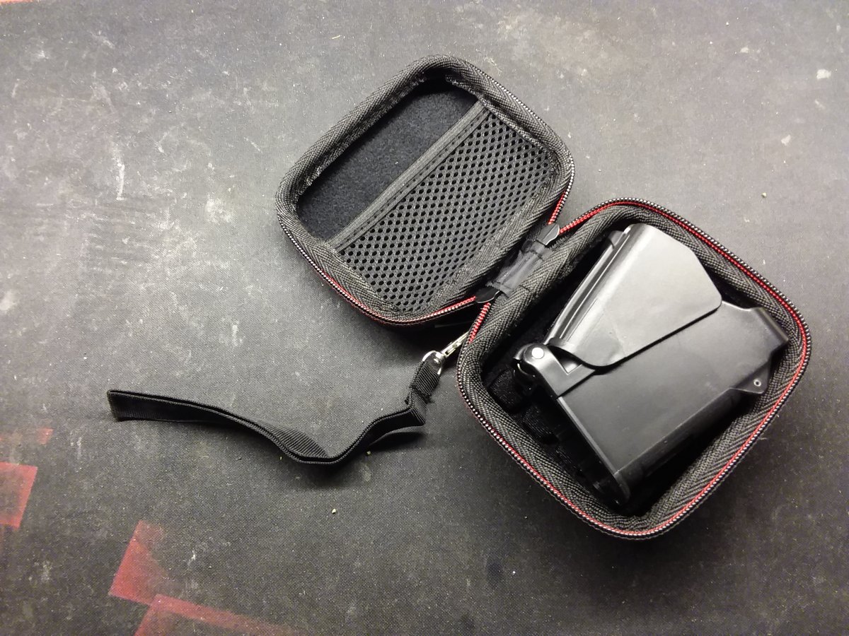

    Как там? От нефиг делать яйца лижем?
    Вот: купил чехол для спидлоудера, на том же Али.
    Цена один магаз патронов, не обеднею ;)
    205,23 грн. 40%OFF | Новый жесткий чехол-сумка из ЭВА для Maglula ltd. UpLULA, универсальный чехол для пистолета, подгрузчика/разгрузчика. Подходит для 9mm-45 ACP UP60
    https://a.aliexpress.com/_eKXEmo
