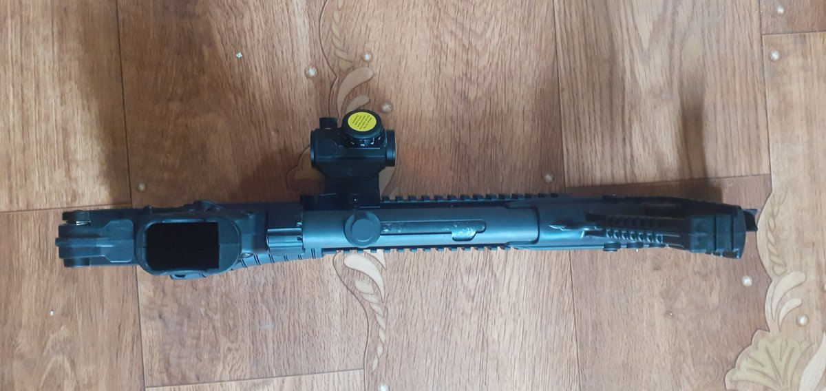

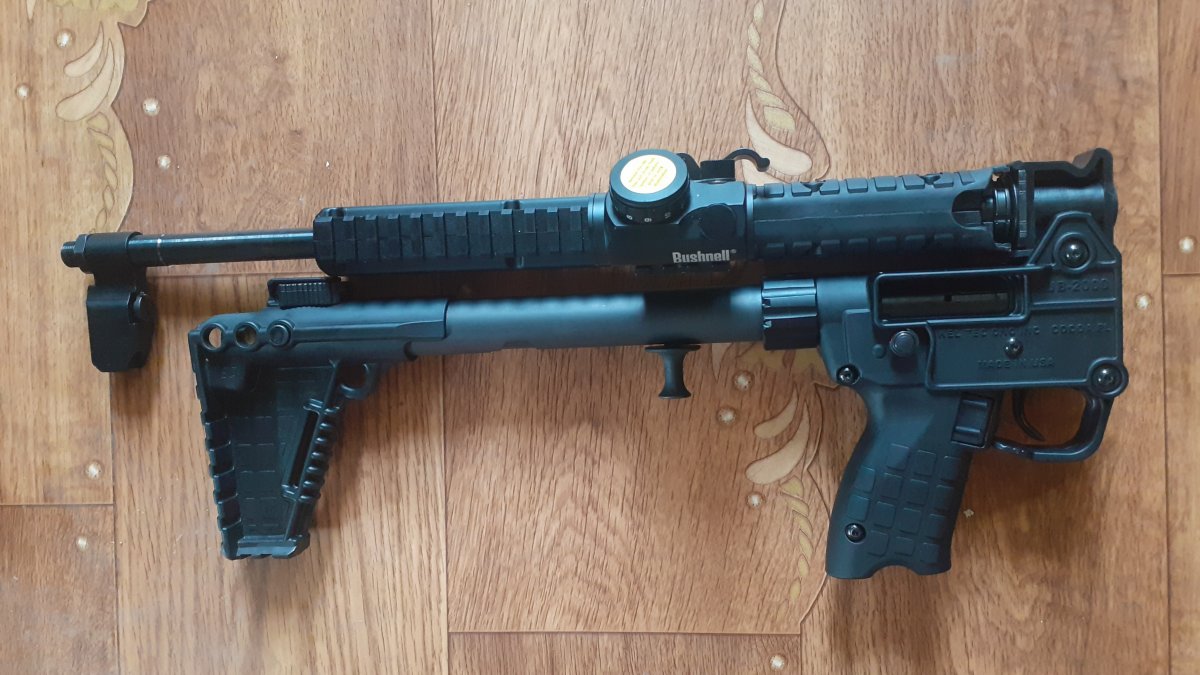

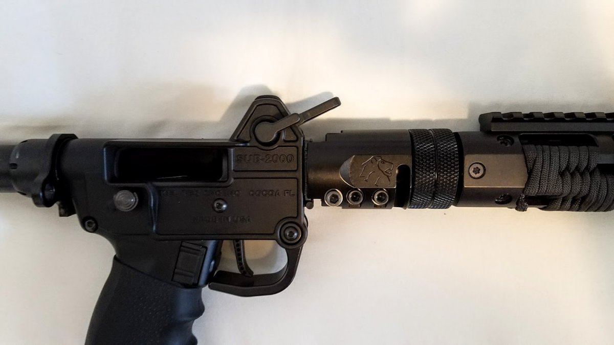

    Red Lion цевьё короткое желательно менять на длиннее, вдобавок металл, летом жарко, зимой холодно. Повернув на 90° опять добавите 40-50 мм в ширину, на 180 не даст повернуть угловая рукоятка переноса огня, так что это тоже компромисс. Мушку надо снимать и опять ставить и престреливать. Цена его там 150$ как и поворотный М*карбо если привести сюда цена удвоится, вдобавок его сюда не отсылают. Медвест уже тут с ценой примерно 230$ но слишком высокий для меня.
    Мне три примерочных кронштейна обошлись в примерно 40$. Несчитая разной мелочёвки.
    Из стандартных макетов ничего без переделки не подходит. Даже угловые на 30°под коллиматор не совпадают по высоте с родными механическими.

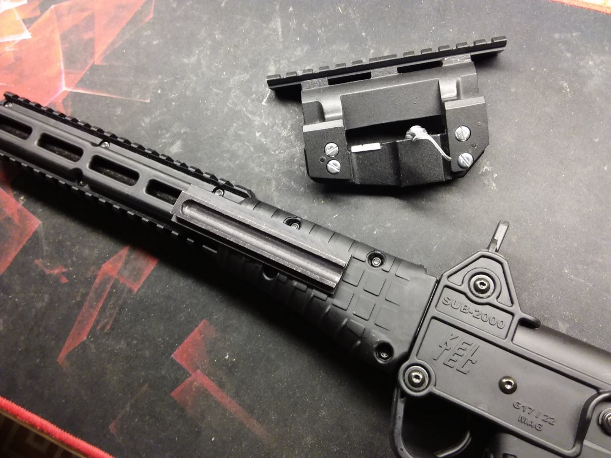

    Да, не плохо. Я думал о подобном как на АК.
    Но опять планку вы крепите на пластик цевья и будете сверлить под дополнительное крепление планки, иначе опять получится большой вынос.
    Поставьте, попробуйте покачать в стороны.

    Пластик, большой рычаг,
    Некузяво.

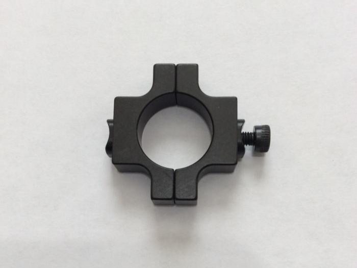

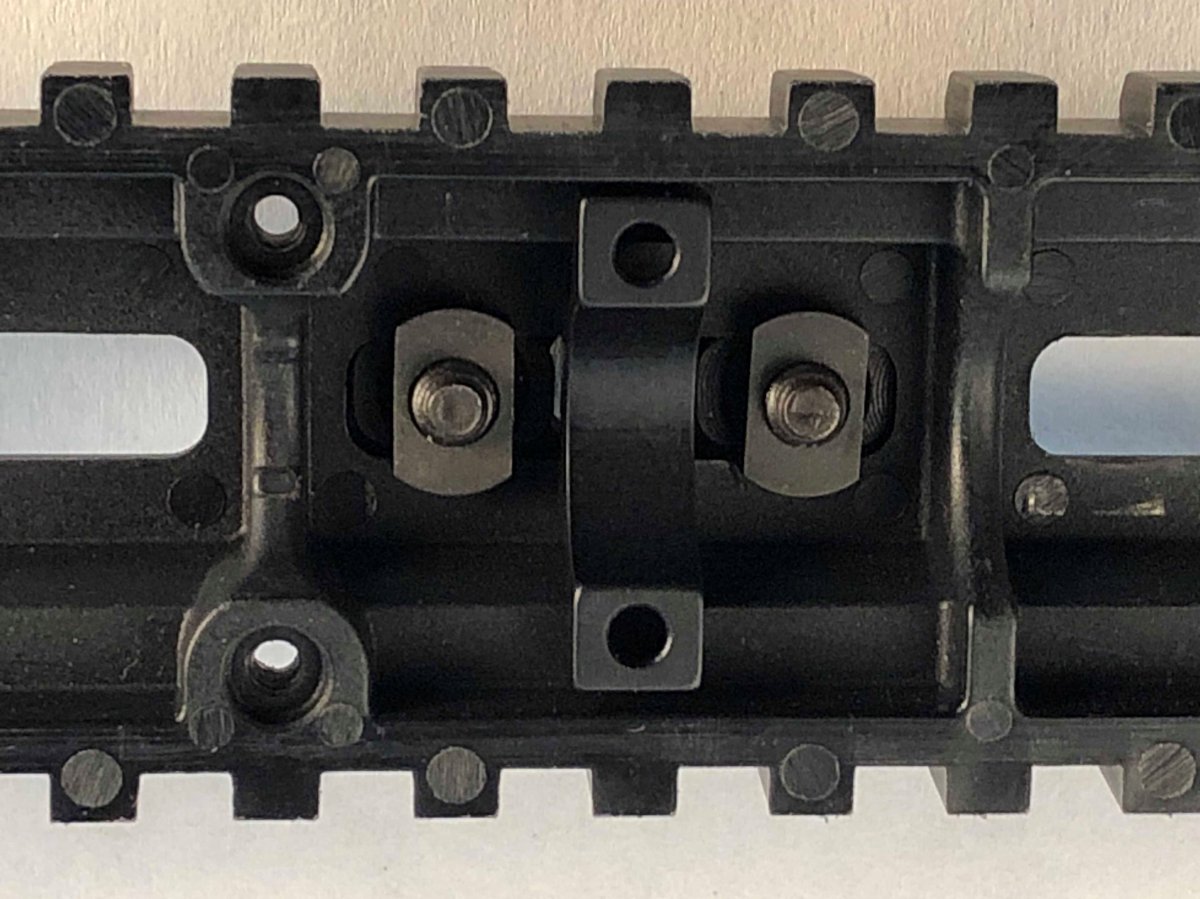

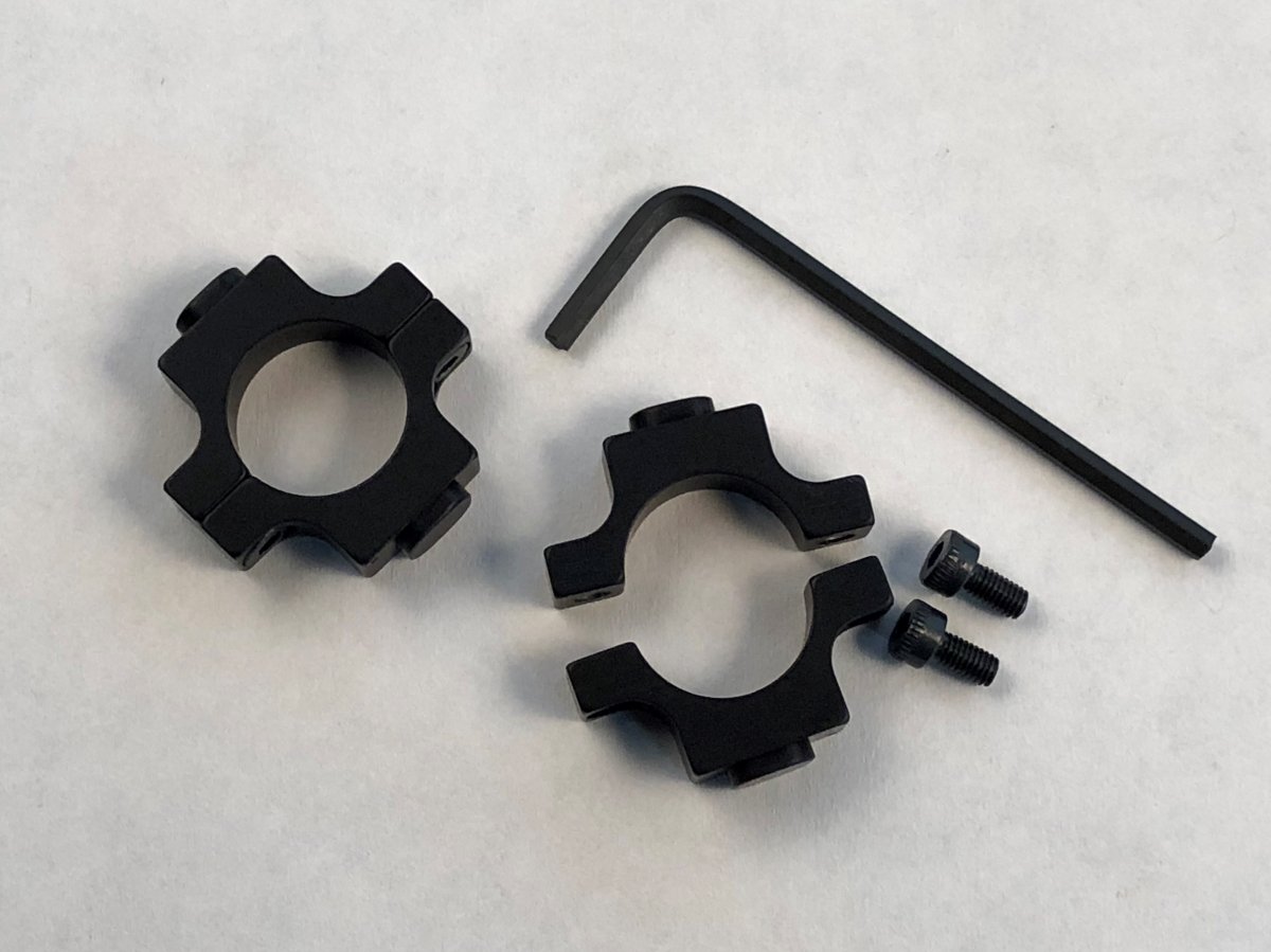

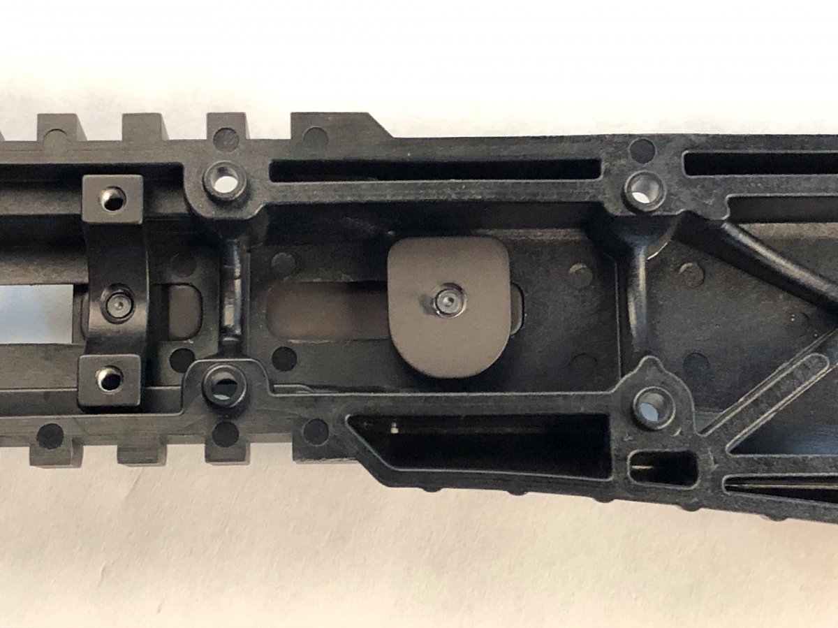

    Они ставят стопоры-хомуты.
    20200802_063759.jpg NEW-STABILIZER-5-3.jpg NEW-STABILIZER-9-2.jpg NEW-STABILIZER-7-2.jpg

    Поворачивают там цевье не на 90, а на 180. В итоге прицел уходит на сторону, противоположную той что закрывается складыванием и никаких угловых рукояток не надо. А на ствол чтото вешать, пережимая его, это охренительно хреновая идея.
