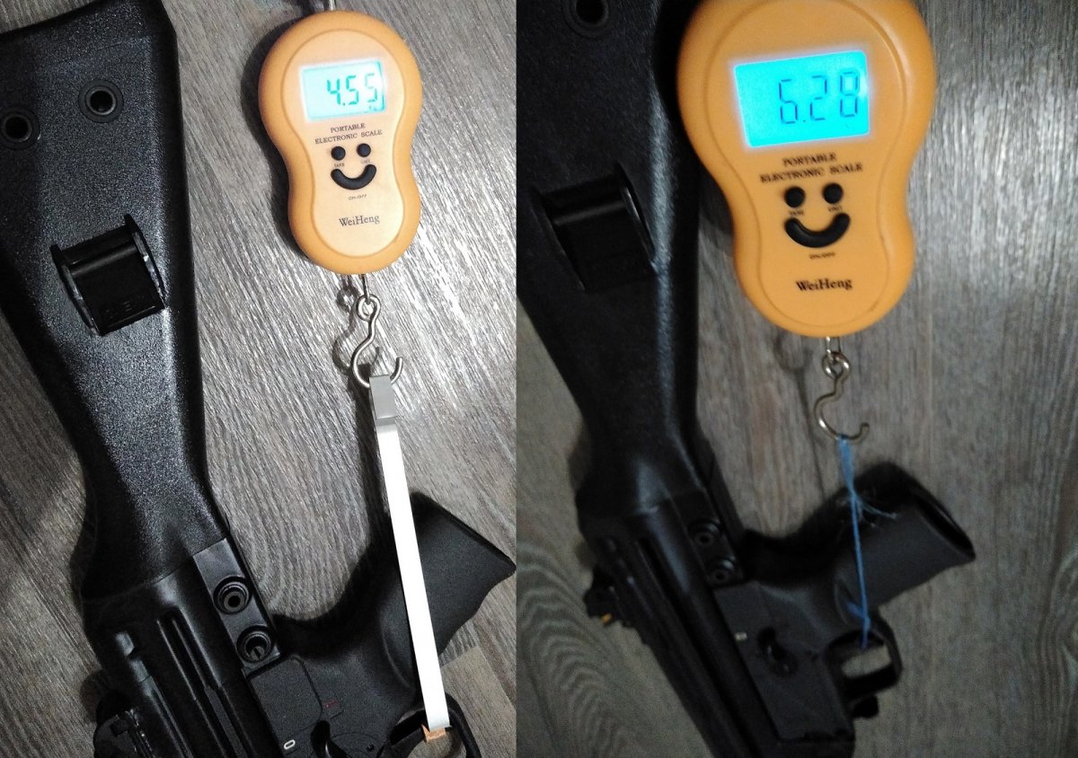

    Наглядно, слева металлическая штанга, справа веревочка из капрона, как у мешках из под сахара, которая совершенно не тянется и которую хрен порвешь руками:
    Да, в остальном все идентично. Казалось бы, должен быть одинаковый результат, ан нет. Чем тяжелее спуск (а тут армейский 4.5 кг), тем больше погрешность от веревочек.

    Хорошо,я вам отвечу. Спусковой крючек это рычаг с осью вращения и двумя плечами,одно плечо короче к тяге .другое длинее -на палец. длинное плечо имеет серповидную форму ,поэтому усилие на крючке зависит от точки приложения динамометра и чем ближе точка приложения к краю крючка тем меньшее показание динамометра.Я не зря упомянул о серповидной форме ,посмотрите на ширину мет. пластины.
    Есть множество видео оценочного измерения этой силы,и обратите внимание -там тяга из круглого профиля ,для того чтобы минимизировать пятно контакта.
    Ваша широкая пластина одним краем приложена к точке крючка поближе к краю,и эта точка приложения дает показания более низкого усилия.
    И в заключение-немного иронии,идя на базар ,захватывая кантором целофановый пакет ,который как известно тянется ,мы в полтора раза переплачиваем.,поэтому давайте закроем вопросы закона динамики и Нюьтона а также и этот вопрос .
    И простите за резкость.

    Это что килограмм яблок в целлофановом пакете будет показывать 1,5 кг?

    Если внимательно посмотрите на фото, положение веревки и штанги, вектор приложения силы практически идентичны. Разный только ракурс фото. Динамометры для измерения усилия спуска исключительно на металлической штанге и никогда на веревочках. В остальном - воля ваша, меряйте, как вам удобно ;)
    только если начнем поднимать этот пакет вверх с ускорением ;)

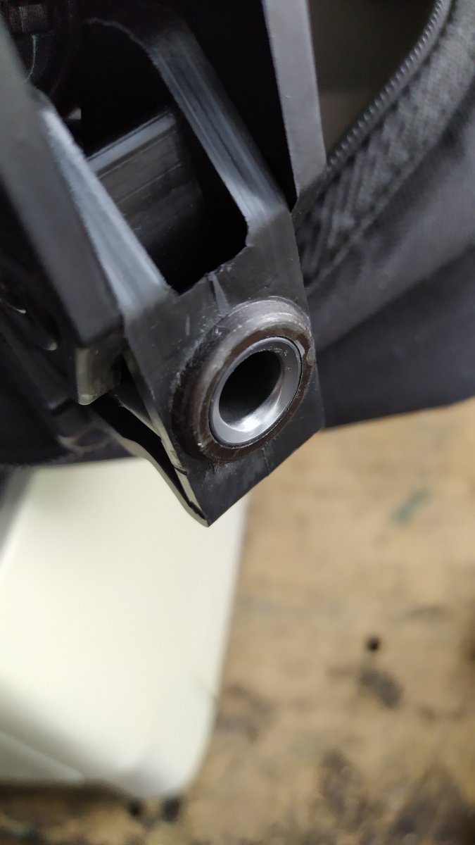

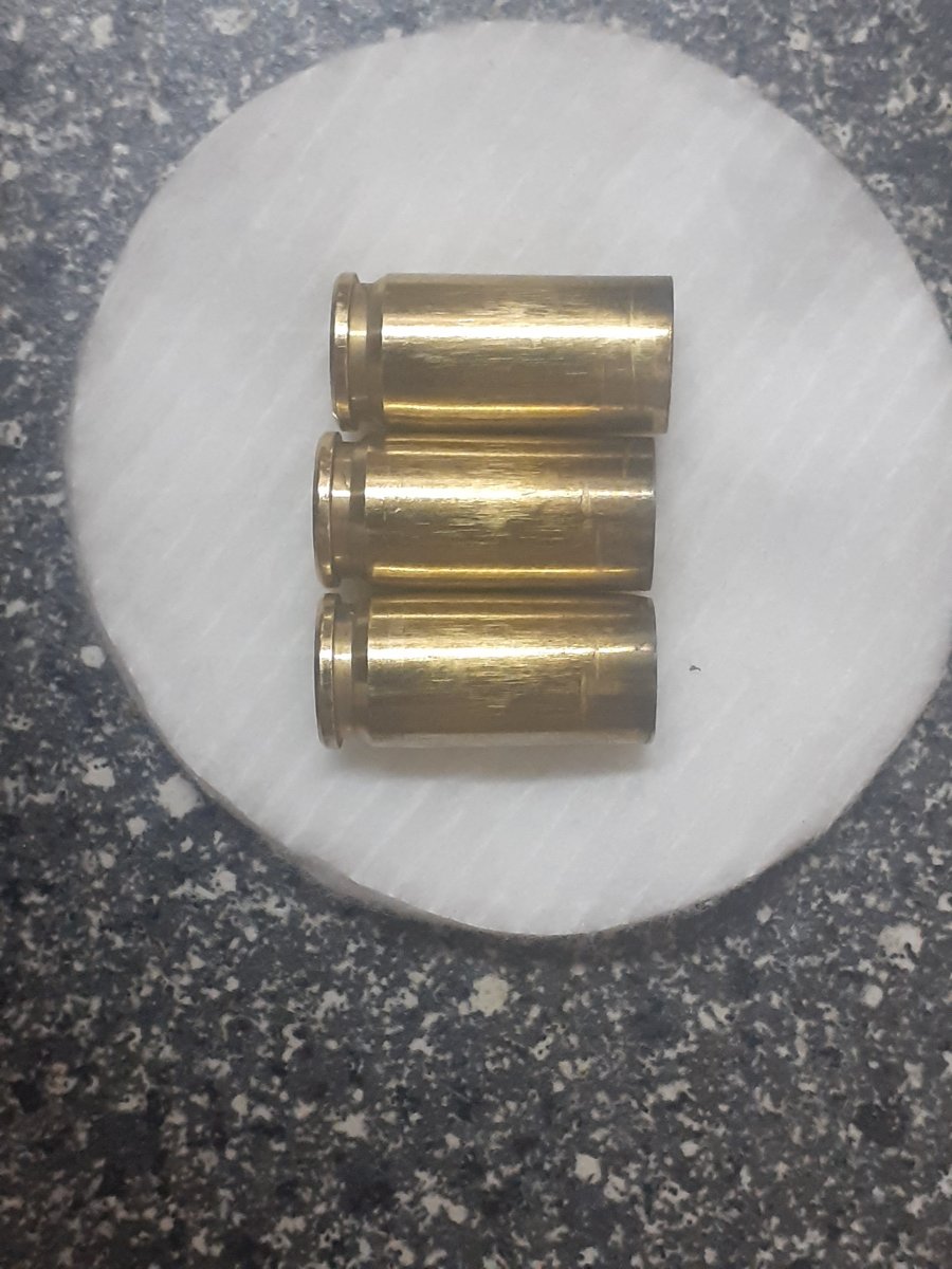

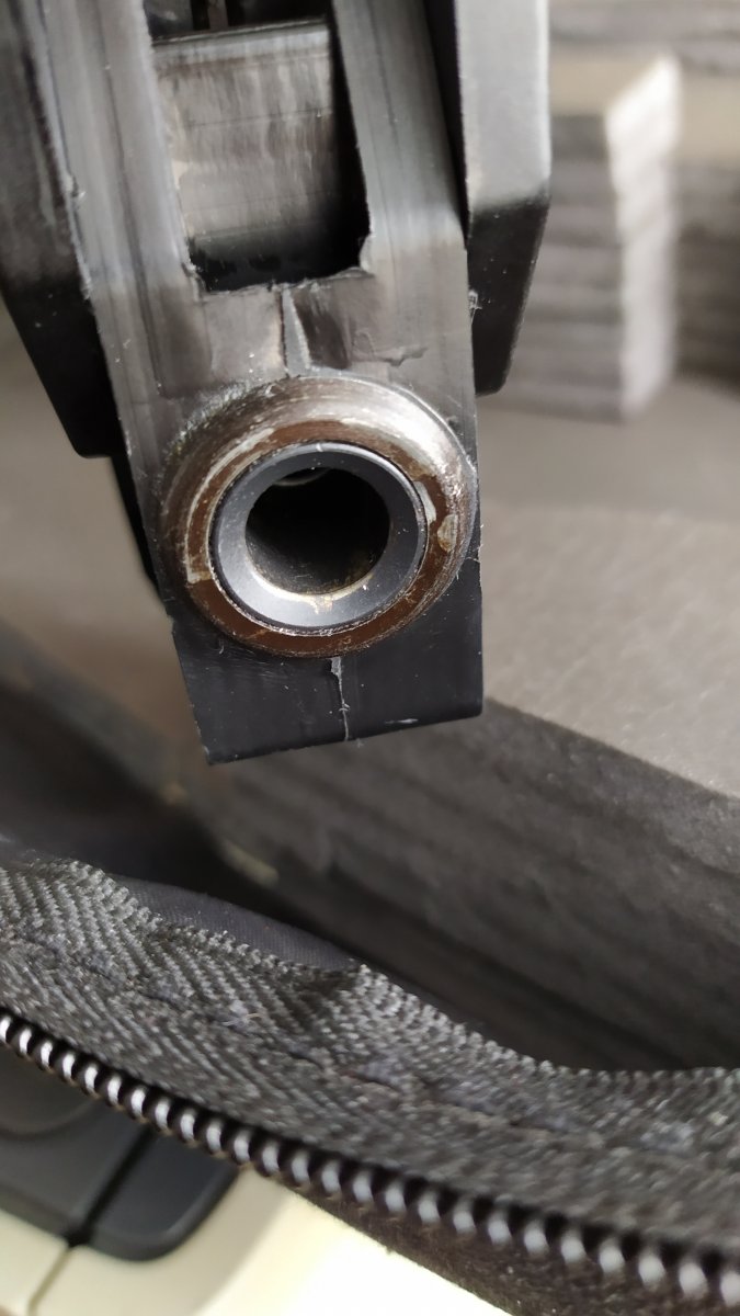

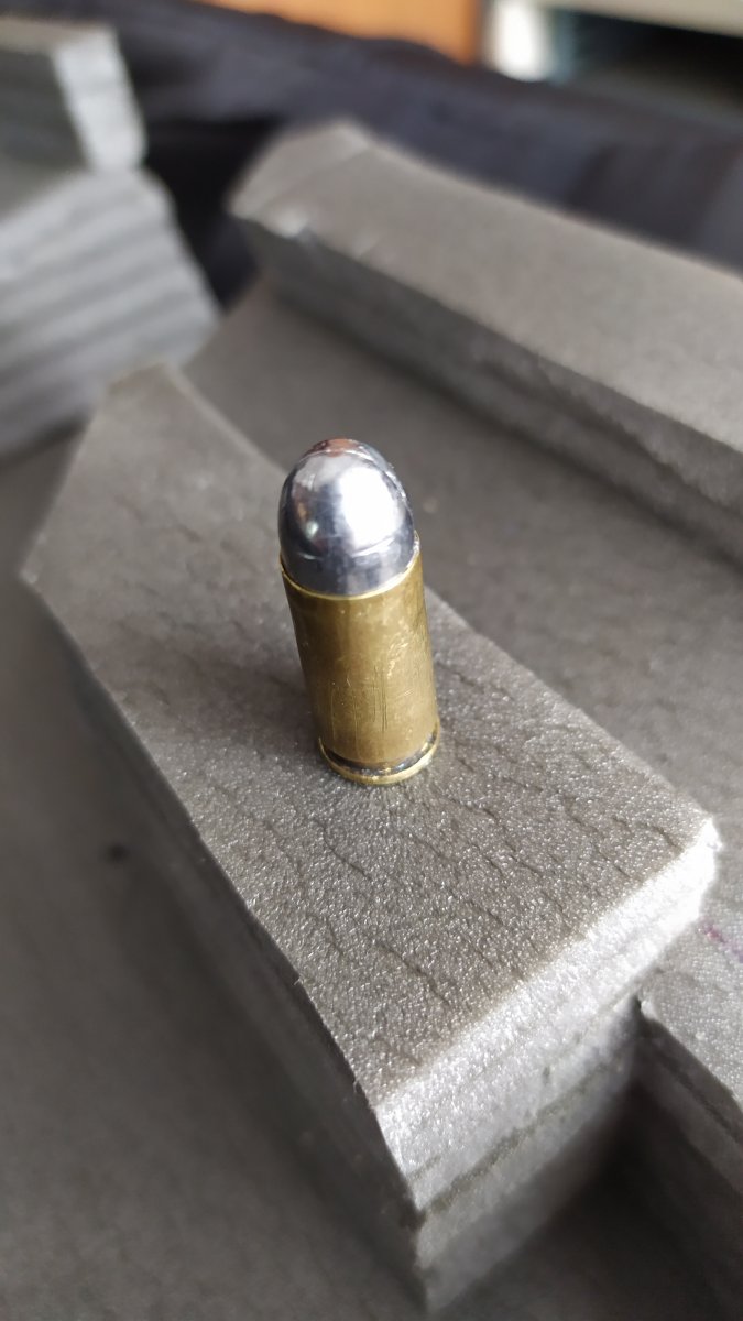

    И еще маленький ньюанс об келтеке.

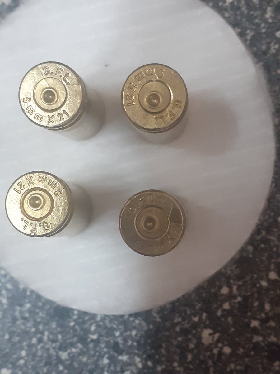

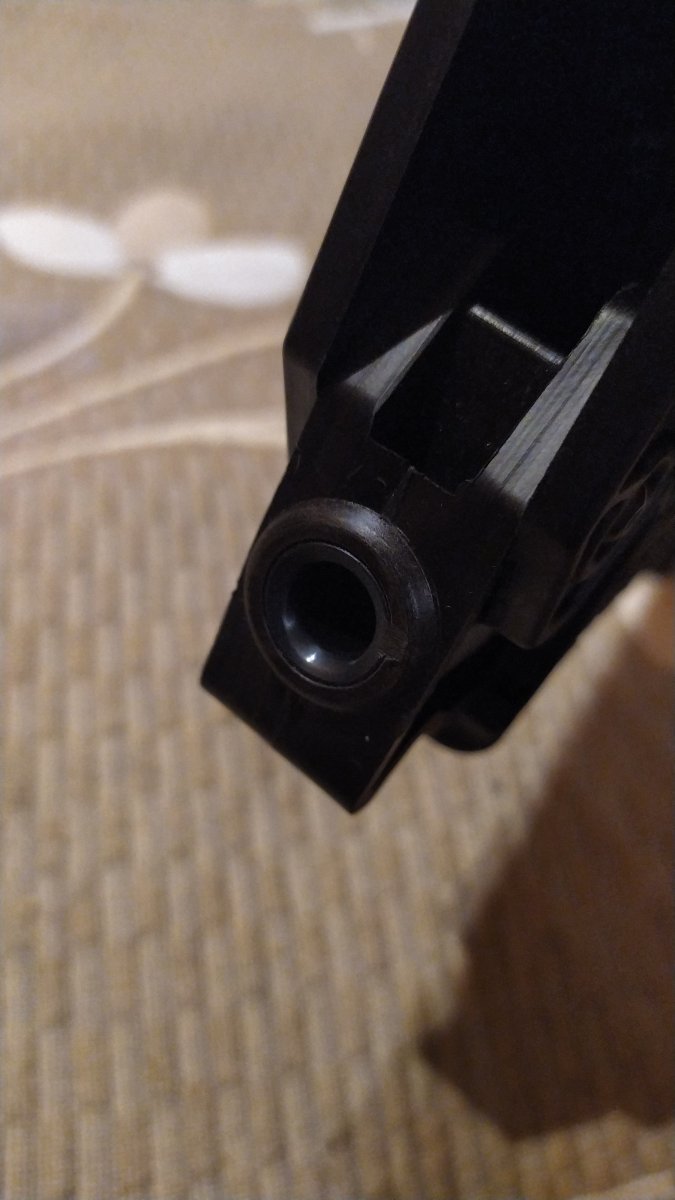

    Мой келтек нестрелянный,вход в патронник будем считать девственным
    Патрон со свинцовой пулей снаряжен в магазин ,отвод затвора и резкий спуск,на пуле есть отметина от соударения в кромку патронника,горизонтальная черта на фото,далее 5 патронов с латунной оболочкой,тоже действие,на той же кромке желтый след,повидимому и от пули и гильзы,штатная горка имеет заниженное расположение ,о чем я указывал еще в теме доработки усм с подтверждением нашего камрада с настрелом около 1700 потронов и там горка без повреждений.
    Поэтому установка правильной горки, естесственно за правильные деньги,или для меньшего травмирования патрона доработка входа в патронник с последующим воронением.
    Ну и завтра еще о глушителе,или вернее об устройстве понижения звука выстрела. IMG_20200904_122718.jpg IMG_20200904_121528.jpg IMG_20200904_122200.jpg IMG_20200904_215417_BURST1.jpg

  17. Стрелок1
    Стрелок1 Stabsfeldwebel

    Вес свинцовой пули? COL какой?
    Магазин пробовали менять, например на Магпул?
    На родном 10 местном та же проблема?
    У меня треть гильз с такими отметками.
    + След от отражателя.
  18. jecson62
    jecson62 Stabsgefreiter
    163
    Location:
    винница
    Пуля 124 гр, длина патрона 29,7 мм,свинцовая для того,чтобы явно отпечатался след,магазин родной.
    Вы,видимо,используете новые патроны,которые заходят в патронник с зазором,добавте ускорение затвора при стрельбе,поэтому и остаются вмятины на гильзе локализованы приблизительно в одном и том же месте. Поэтому и устанавливают жолобообразную направляющую дла подачи патрона без механических повреждений,а чтоб уменьшить силы трения еще и полируют,например от м -карбо.
    Я считаю,что достаточно обойтись доработкой ,показанной мной.

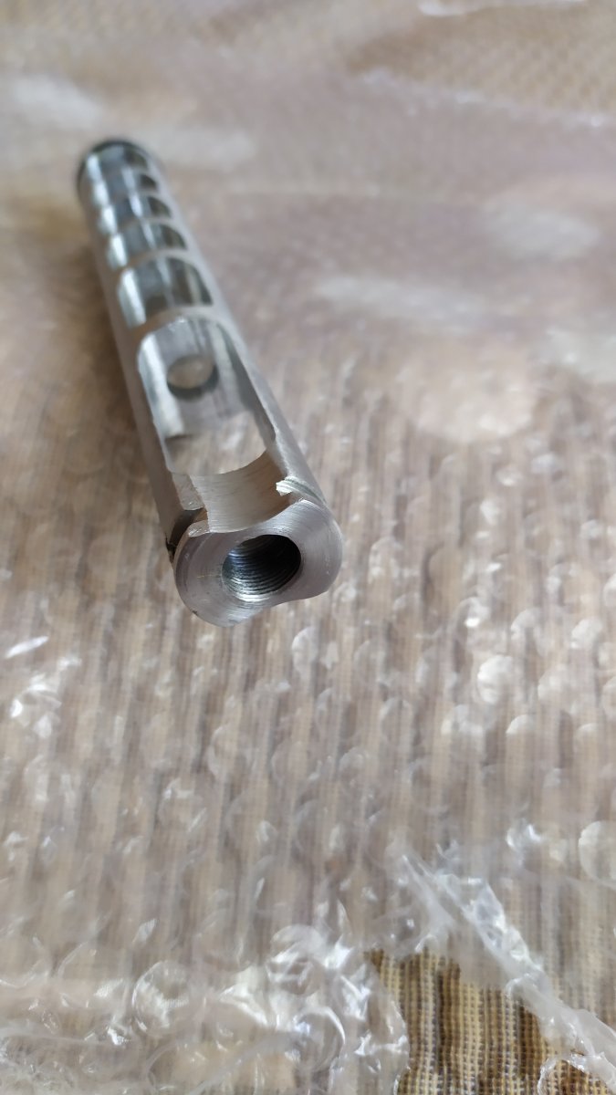

  19. jecson62
    163
    Location:
    винница
    Ну и теперь о самом бюджетном модераторе.

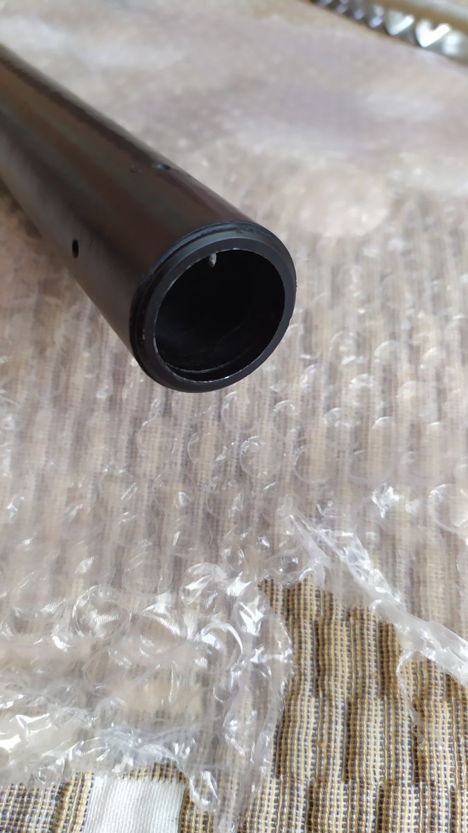

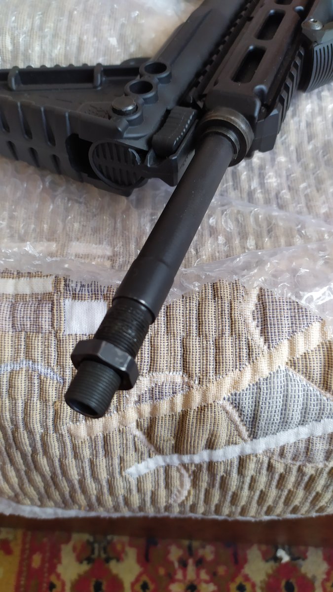

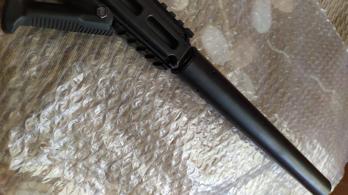

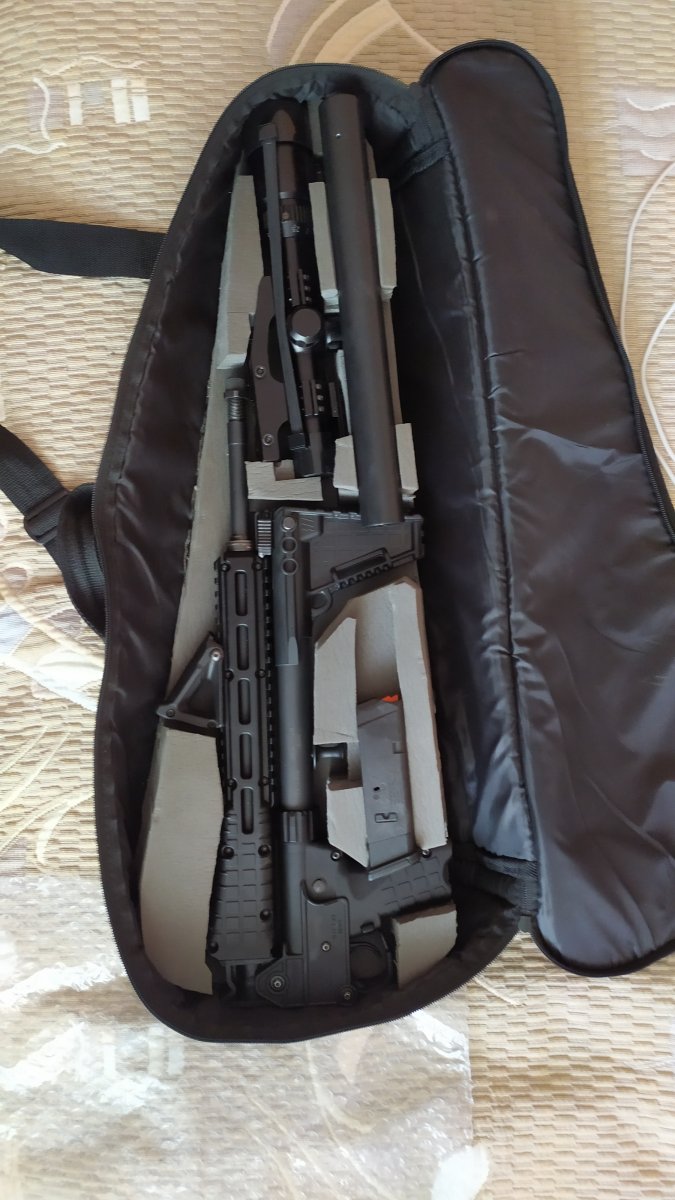

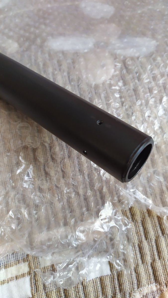

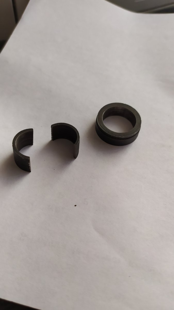

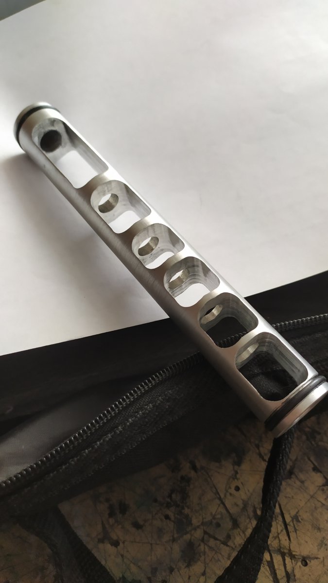

    Модератор изготовлен камрадом smtar ,представляет собой цельную алюминиевую болванку с выфрезерованными шестью камерами диаметром 26 мм и длиной 180 мм.Внешняя труба длиной 300 мм и диаметром 30 мм., интегрируется на ствол на 120мм.
    Серцевина имеет по краям проточки с резиновыми уплотнителями, со стороны резьбы сделаны выборки,таким образом соединяя первую расширительную камеру с интегрированой на ствол полостью ,увеличивая объем расширительной камеры,тем самым способствуя более быстрому сбросу давления при выстреле,соответственно и снижению температуры газов,т.к эти процессы взаимосвязаны -резкое расширение,падение температуры.
    Центрировка состоит из двух полуколец и кольца надеваемых на ствол,штатная гайка на фиксаторе резьбы выполняет роль упора.
    Ну и как все это выглядит с сборе и в самодельном чехле IMG_20200905_144536.jpg IMG_20200905_165055_1.jpg IMG_20200905_165108.jpg IMG_20200905_165214.jpg IMG_20200905_144513.jpg IMG_20200905_165318_1.jpg IMG_20200905_165409.jpg IMG_20200905_165620.jpg
  20. [_Werewolf_]
    [_Werewolf_] Stabsfeldwebel
    2,562
    Location:
    Цена вопроса? А что у саунмодера "жерло" такое огромное?
    Уплотнительные резиновые кольца... Долго ли проживут? Что за кольца? Что-то сантехническое?
  21. jecson62
    163
    Location:
    винница
    Цена вопроса -700 грн. В трубе вставлена пластиковая втулка,которая надвигается с минимальным зазором на центрирующую шайбу,для сброса избыточного давления есть 4 отверстия диаметром 3 мм. Серцевина фиксируется одной шпилькой м5.
    Кольца можно купить в любом автомагазине,там есть любой типоразмер.
    Такой же модератор у меня установлен на моем другом карабине CHIAPPA M1-9 в калибре 9\21 с пробегом 700-800 выстрелов,проводилась только чистка от нагара ,уплотнители без износа.
    данный модератор проверен временем,в противном случае я б не решился выставить на обозрение .
    Стрелок1 and [_Werewolf_] like this.

  23. Дядя Митя
    Дядя Митя Hauptmann
    2,451
    Location:
    Киев-Черкассы
    С одетым модером я так понял не защелкивается?
    Интегрировання часть выполняет какие то функции кроме центровки?
  24. jecson62
    163
    Location:
    винница
    Да, с надетым модератором не защелкивается.
    Интегрированная часть кроме центровки выполняет роль расширительной камеры увеличеного объема.Пояснения были уже выложены

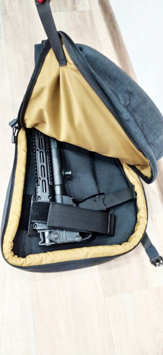

  25. RomanP
    RomanP Leutnant
    1,072
    Location:

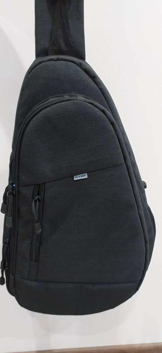

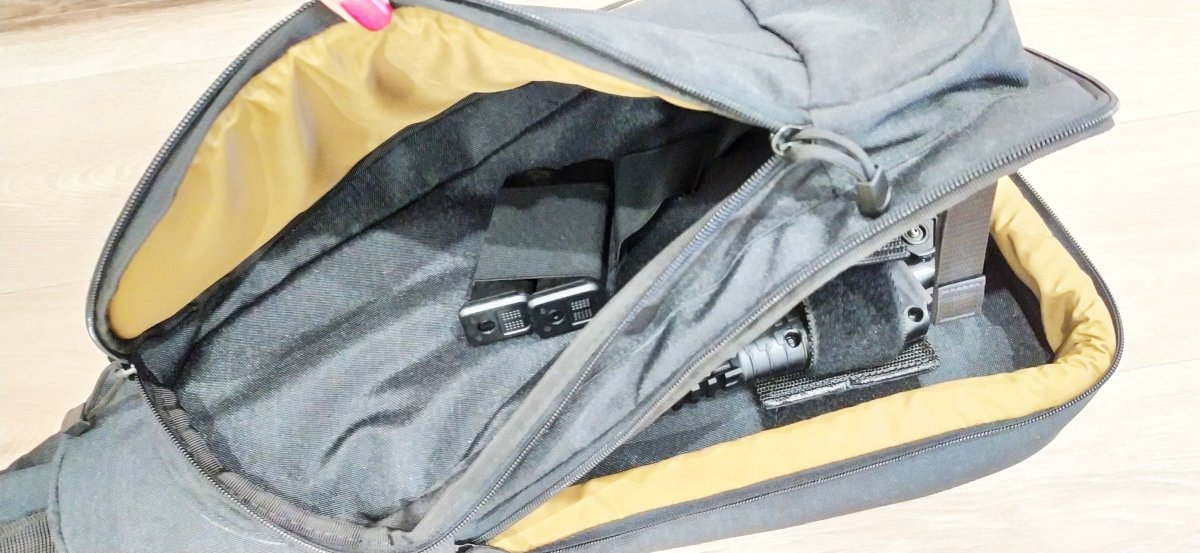

    Заказал и я себе сумку для КСЮхи от A-Line, сегодня приехала. Вообщем, наверное это лучшее, что есть для КелТека. Чётко по размерам, отлично входит ствол с 32-зарядным магазином, система быстрого доступа к оружию. Да и качество на высоте. Сначала думал, как дополнительно прошить резинки, который предназначены для доп магазинов (там ведь под калаш), но потом попробовал в одно отделение вставить сразу два Глоковских магазина - получилось отлично
