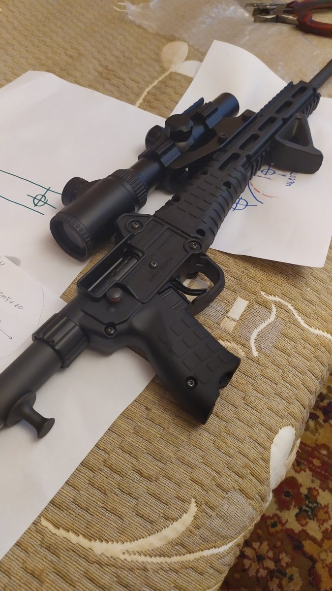

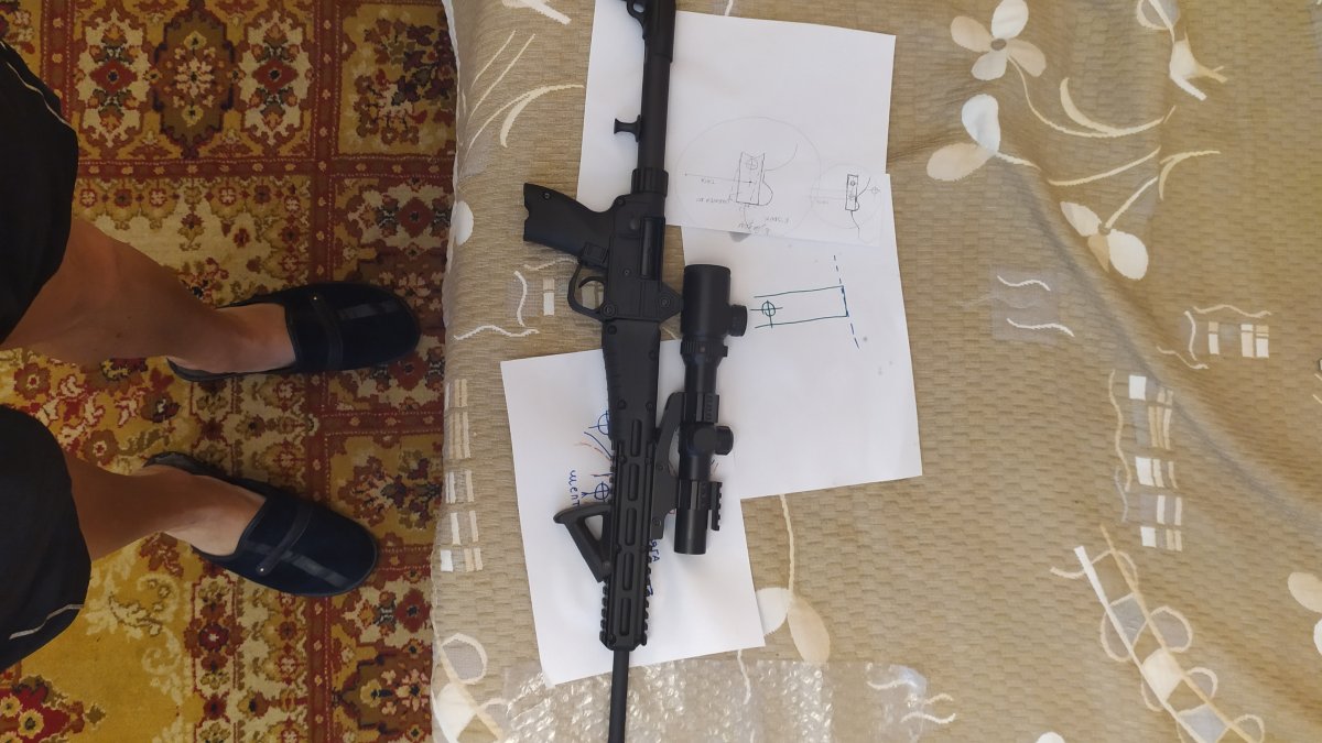

    Итак , начнем. Получится как то сумбурно,сначала текст а фото будет кучей.
    Я изобразил фрагмент курка и шептала синим цветом в состоянии взведения,красным -положение шептала и курка ,когда мы приводим в движение тягу,при этом из-за длиного зацепа шептало приподымает курок , преодолевая сопротивление боевой пружины ,которая и так находится во взведенном состоянии.Из -за этого и возникает ощущение на спусковом крючке увеличения сопротивления до момента выстрела.
    Изображение зеленого шептала и синего пунктира поясняет как надо доработать опорную часть шептала.На снимках изображены шептало с доработанной поверхностью,курок с уменшеным зацепом(0.5 мм) а также как сопряжены поверхности отверстия в тяге и выступа шептала, они должны удерживаться в висячем положении.Выступ в шептале подпилен, как и в окошке тяги. Длинный хвостовик пружинки шептала немного изменен по форме ,но это не существенно.Работа проводилась алмазными надфелями ,там каленный металл,с последующей шлифовкой тысячной шкуркой.
    Далее была демонтирована возвратная пружина и укорочена на 20 мм,сборка возвратной пружины без приспособлений затруднена.После сборки спуск изменился кардинально,плавный с небольшим усилием.
    К сожалению я не обладаю измерительным динамометром ,поэтому замерить значения силы нечем.
    А теперь насчет горки,в келтеке патрон при сходе с губок магазина почти упирается носиком пули в нижний край патронника,одновреммено и в самый верх горки ,но основной удар пуля получает от патронника ,немного деформируясь и самое важное меняя соосное положение в гильзе.Но в этом калибре это не существенно, поэтому считают что это одна из причин ,почему болтовики точнее автоматического оружия.В фирме м-карбо тоже все знают ,и горка ихняя имеет другие габариты,другую форму ,она алюминиевая,глубокую ложбину по которой пуля залетает непосредственно о отверстие патронника меньше травмируясь,особенно если пуля свинцовая.Именно так в свое время мной дорабатывался акм для стрельбы тяжелыми свинцовыми пулями.
    И напоследок,мушка демонтирована,планка диоптрийная также,установлен загонник на быстросъеме, поскольку зрение у меня далеко от снайперского, в открытый и коллиматор прицелы вижу не важно,поэтому пользуюсь оптикой с подстройкой диоптрий.да будет плавать посадка ,пластик тоже не металл ,но для пострелух должно хватать.Пока все,дальше подборка фото ,постараюсь в хронологическои порядке.Спасибо за внимание IMG_20200901_160304.jpg IMG_20200901_160304.jpg IMG_20200901_160332.jpg IMG_20200901_144355.jpg IMG_20200901_144422.jpg IMG_20200901_144426.jpg IMG_20200901_145041.jpg IMG_20200901_145519.jpg IMG_20200901_133529.jpg IMG_20200901_134234_1.jpg IMG_20200831_190936.jpg

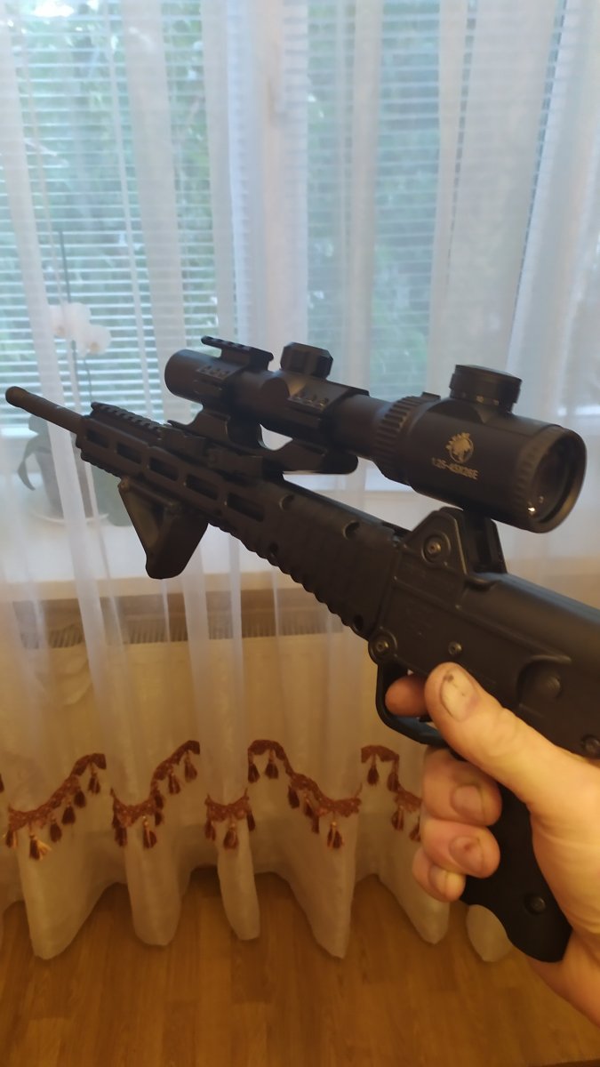

    Сейчас пока вид такой,интегрированый глушак еще в производстве IMG_20200901_191039.jpg IMG_20200901_191113.jpg IMG_20200901_191024.jpg

    Чтобы как то оценить усилие на крючке я взял бытовой цифровой кантор ,что на кухне нашел,веревочку на крючек и тянул кантором ,веревочная петля располагалась строго посередине крючка ,также измерил и в чиаппа м1-9, до этого спуск чиаппы был образцовым по сравнению с келтеком.Итак, показал кантор; келтек 2.9 кг, чиаппа 4.1 кг ,но в чиаппе короче ход.
    Чтобы уменьшить ход крючка, я убрал полмиллиметра зацепочной части курка,на фото видна эта доработка.
    м карбо контора тюнинговая, они могут накрутить пружинку шептала с меньшим усилием ,боевую пружинку с умнешеным усилием что дает эффект уменшения усилия на спусковом крючке и прчее в таком же роде,они просто косят бабло.
    Я пробовал компактный загонник,не подходит потому что нужно тянуться к выходному зрачку,поэтому уставил 26 сантиметровый 1-4.5 на 26 с подсветкой только точки,быстросъем выотой 62 мм подошел идеально,два щелчка и все снятои очень бюджетно
