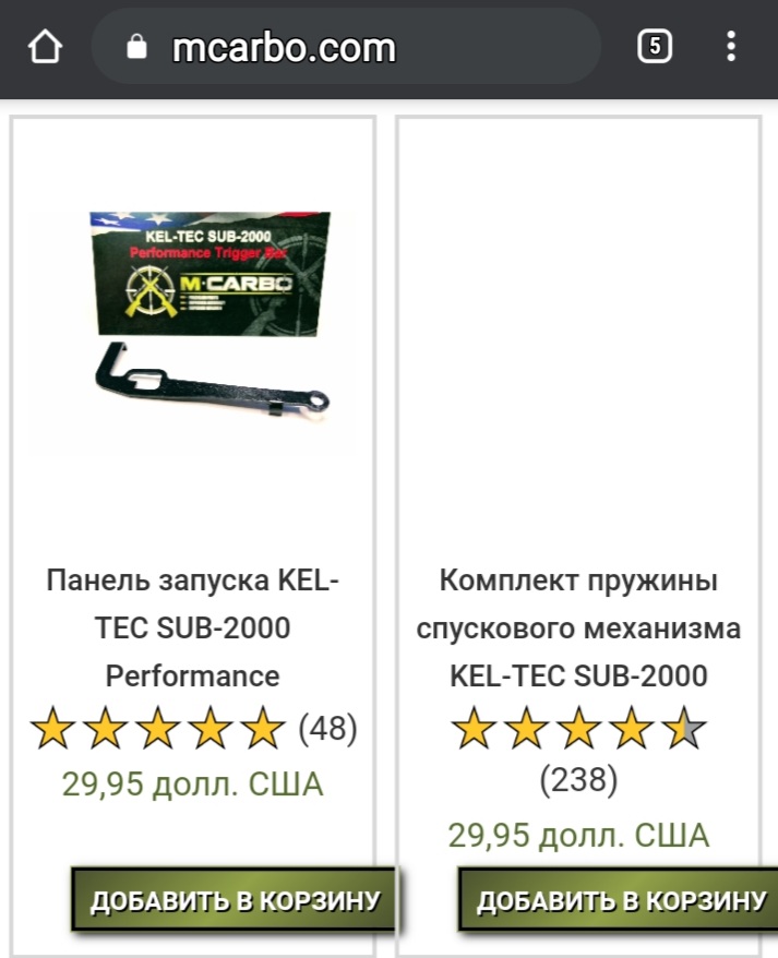

  22. Стрелок1
    Стрелок1 Stabsfeldwebel
    1.197
    Одесса-Мама
    У Американской компании Мкарбо есть кит тяга шептала и набор пружин на тягу и само шептала и курка.
    RomanP и АЛЕКСЕЕВ нравится это.
