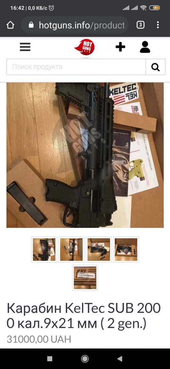

    Это жестокий удар под дых, для желающих срубить бабла на горячей теме:D
    Цену кстати снизили, была 33 килогривны:cool:

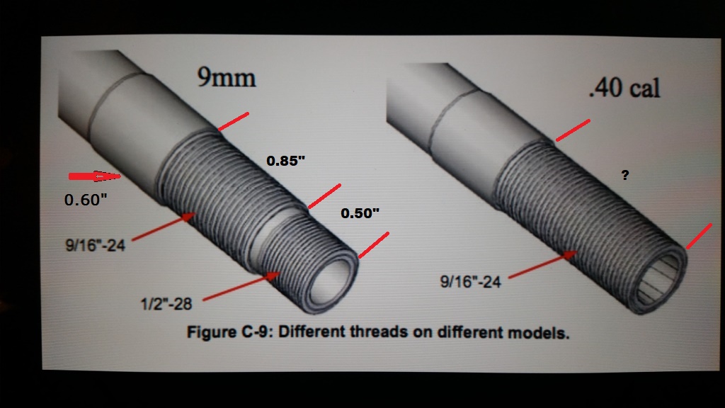

  15. Александр_13
    Александр_13 Stabsfeldwebel
    2,057
    Location:
    Кто его делает, ХЗ.
    Винты под шестигранник 2,5мм. Диаметр ствола 14,5 мм.
    Хде дюймы?!?!
    Стрелок1 likes this.

    Location:
    Была - 19,5К ;)
    За 33К я бы точно не купил, заказывал бы жалезный Аэро.

  19. Стрелок1
    Стрелок1 Stabsfeldwebel
    1,197
    Location:
    Одесса-Мама
    Здесь. Наш слева.
    Доли дюйма бывают разные, например +1/32' или десятая часть дюйма.
    Диаметр ствола под цевьём 16 мм дальше 14.2 мм, перед мушкой на 1 мм больше.
    Free-man and АЛЕКСЕЕВ like this.
  20. Дядя Митя
    Дядя Митя Hauptmann
    2,451
    Location:
    Киев-Черкассы
    На 9-ке забыли нарезы нарисовать.
    Стрелок1, Andru and F_R_A_G like this.
  21. [_Werewolf_]
    [_Werewolf_] Stabsfeldwebel
    2,562
    Location:
    Это гладкоствольная :)))
    F_R_A_G likes this.
