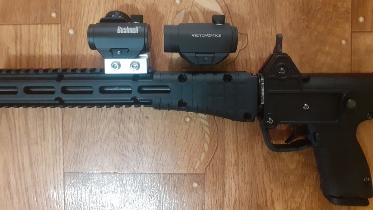

    Коллиматор на быстросьёме немного плавает ноль. Стационарный маунт с 17 мм подъёмом с TRS-25 ноль стоит нормально.
    Ещё немного рассверлил целик чтобы он не перекрывал стекло коллиматора.
    Идеальный вариант это поставить на ствол низкий кронштейн вивера возле колодки ствола или на винты цевья но это хуже.

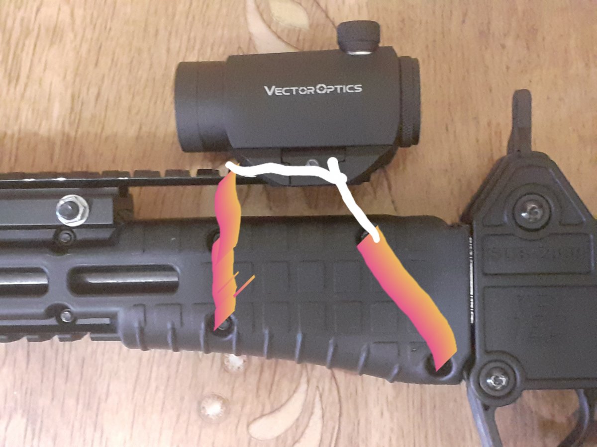

    В соседней теме я писал что нижняя пикатини горбатая, верхняя чуть-чуть, на глаз почти не видно, но щупы под края пролязят.
    Поэтому не все коллиматоры повторно становятся идеально и "плывёт ноль".

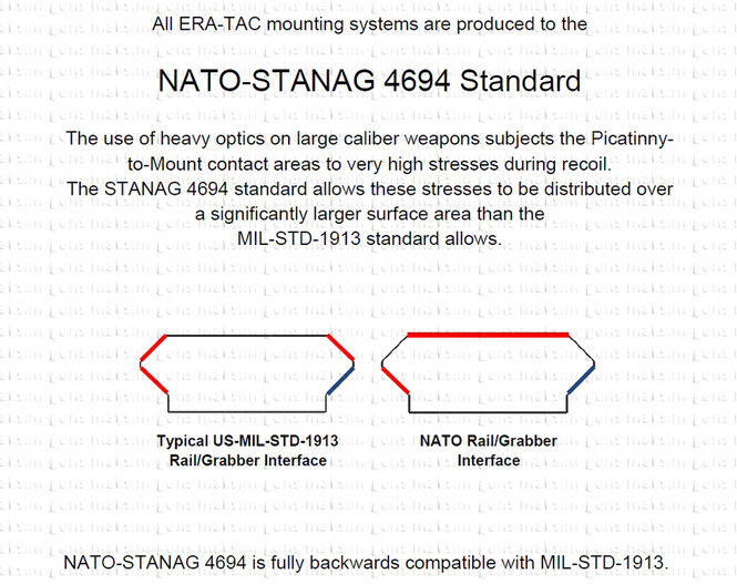

    Еще бы. Верх планки пикатини в норме в базировании не участвует, от слова совсем. Участвует поверхность призмы и опорная площадка пропила. По верху должен быть небольшой зазор. А если верх планки касается, то по призме зажим не однообразный.

    Не совсем так.... т.е. уже не так. Верхняя плоскость планки не участвует в креплениях Weaver и Picatinny стандарта MIL-STD-1913, а в современных Picatinny стандарта NATO-STANAG 4694 Standard как раз участвует и есть основной опорной поверхностью.

    Надо же, до чего техника дошла :) Не знал. Юзал только MIL-STD-1913 и вивер.

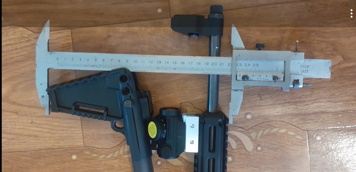

    Одесса-Мама
    Если зрение плохое, помагает лучше видеть.
    Отверстие целика не такое мутное.
    Правда хуже точность.
    Они расверлавали до 5/32 дюйма около 5 мм.
    Можно напечатать на 3 D принтере более высокие прицельные.
    На Келтеке 32 мм от Пикатини до мушки на AR ке по-моему 40 мм.
    Если оставить так, то механические прицельные через коллиматор видно не будет.
    https://www.thektog.org/threads/upd...-sub-2000-still-hate-the-sights.273788/page-2
