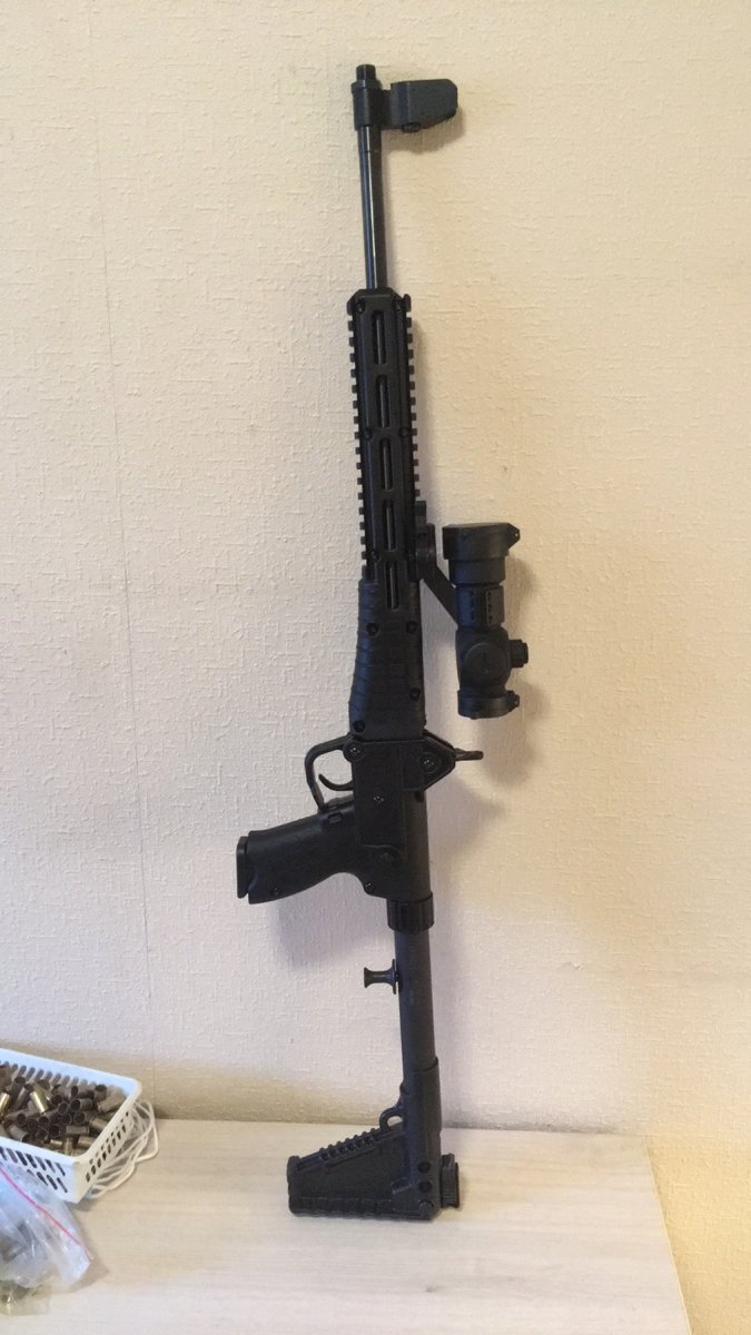

    Калик, стол, с рук.
    Зрение старческое, +3, я целика нихрена не вижу.
    Поэтому и расспрашивал как ствол отнять. Сдеру нафиг мушку, поставлю интеграл.
    А пока с каликом примерно так. Быстросъём.
