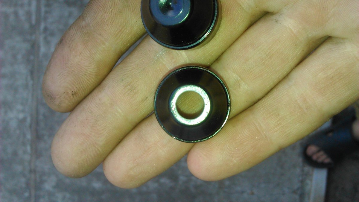

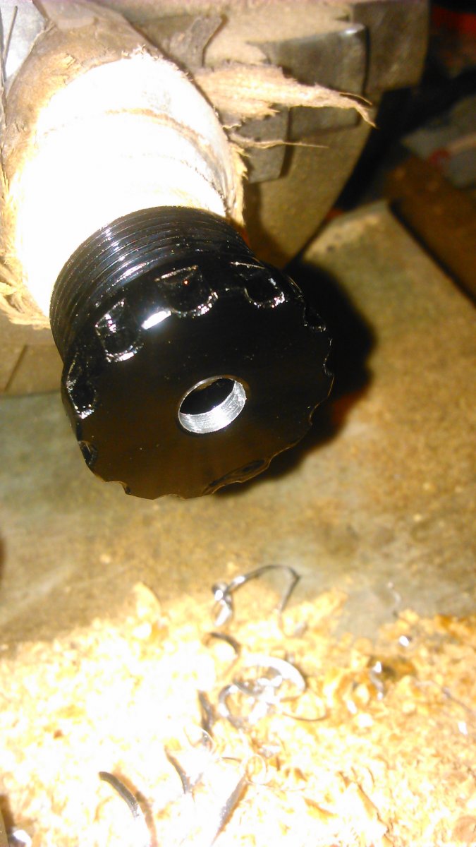

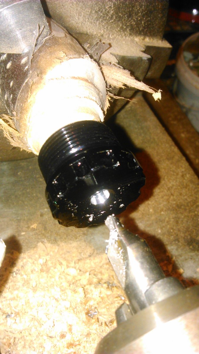

    Доброго. брати необхідно: 1/2"-28 UNEF? а що розсвердлювати? під калібр чашки?

    Да чашки и переднюю пробку.
    Если чашки конусами то там все ясно. А если чашки (внешний профиль) как песочные часы, то можно посмотреть в нет как просверлены фирменные.

    3.976
    Одеса

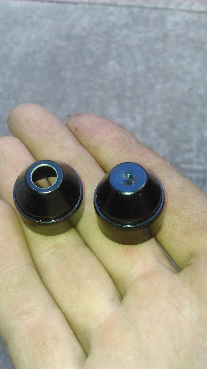

    Учтите, кернение чашечек там гулящее, просто так руками и дрелью просверлить не выйдет. Да и люминь там подозрительный. Короче не самая тривиальная задача выходит.

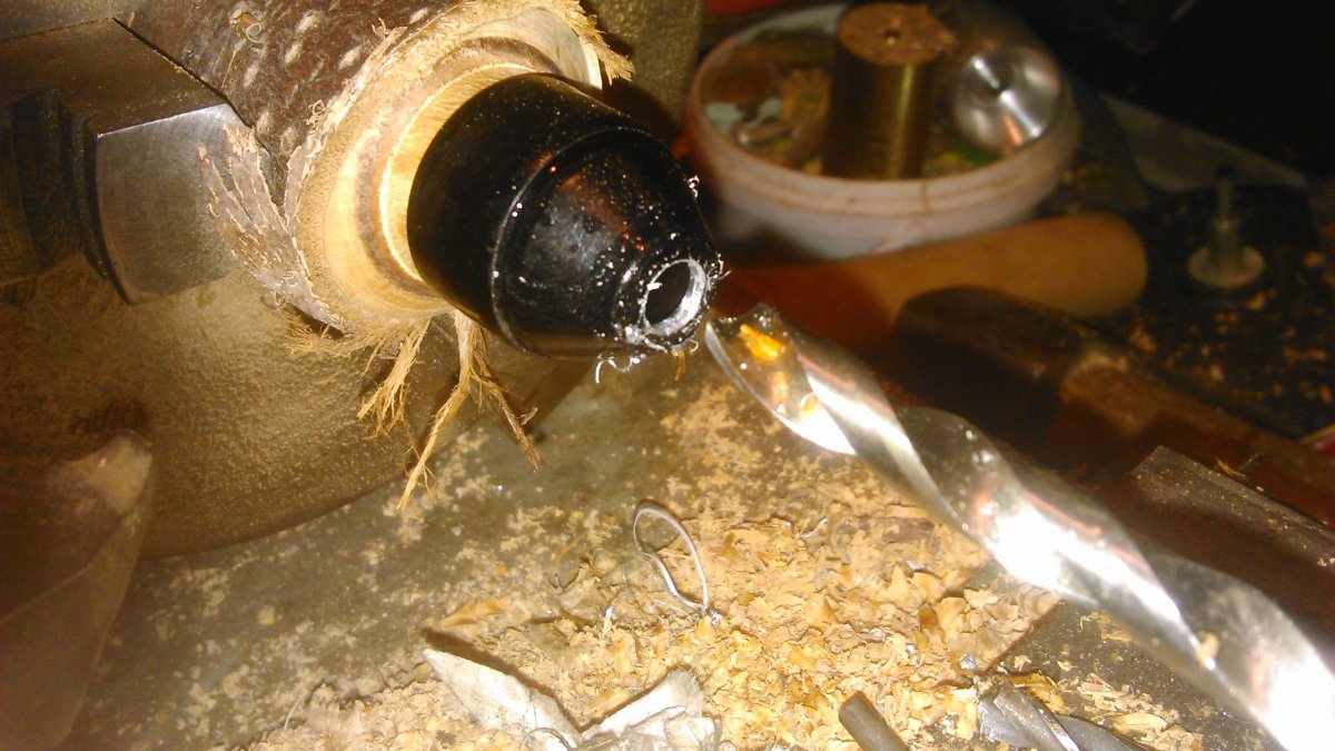

    Следов зажимания на деталях нет, геометрия не нарушена. Все заполировано и в живую выглядит лучше.
    В чашках отверстия строго по центру окружности, а не там где кернение.

    Сверлильная стойка такой точности не даст, надо на токарном, поэтому сам и не сверлил.
    После всего надо накрутить глушитель и обязательно проверить соосность!

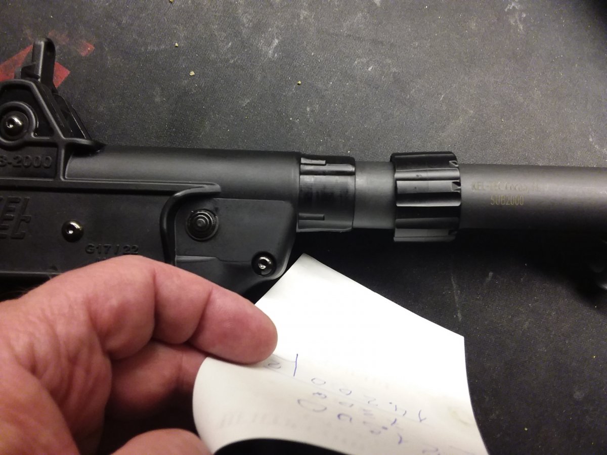

    Гайка трубы рукой снимается. Щелчок и снята.

    Ага. Эта версия да, а металлическая сидит мёртво. Ещё и на герметике каком-то.

    Чот металлическая мне бы больше нравилась.
    Но... шо маємо.

    Зато просто снимается:)

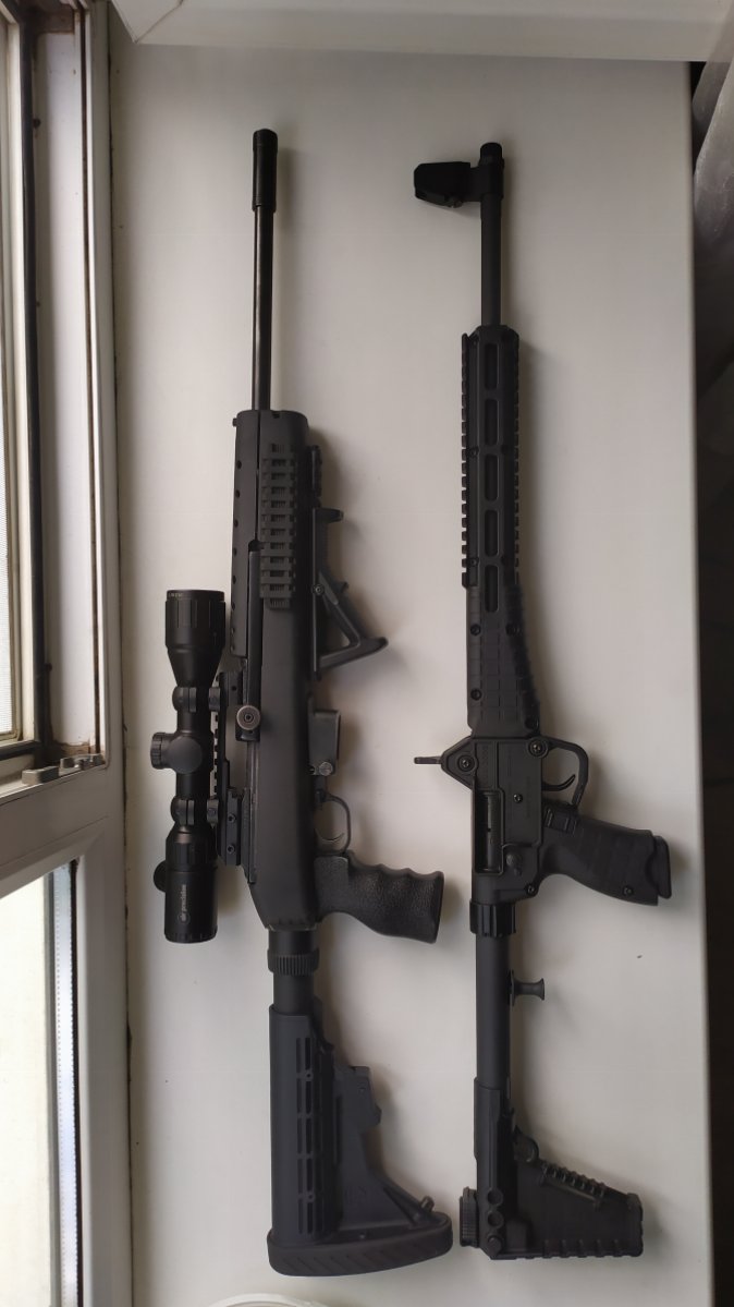

    принимайте,коль такое дело, и меня. IMG_20200827_173653.jpg Саб 2000 по сравнению с чиаппой

    Искренние поздравления!
