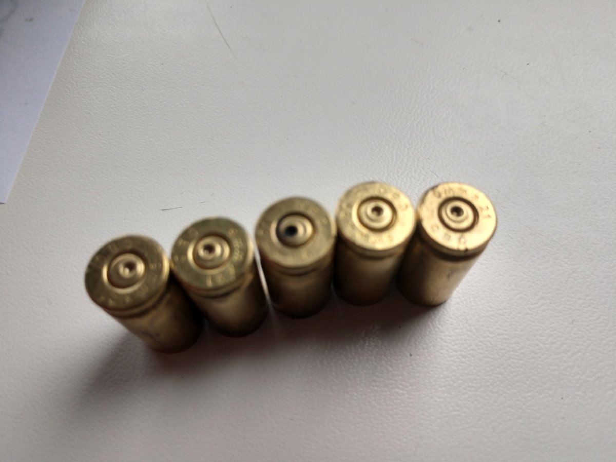

  6. lukash79
    lukash79 Gefreiter
    Beiträge:
    29
    Вот так выглядит. Центральная гильза - там капсуль пробит. По поводу мастерской - я прока проблемы не вижу. Через неделю заберу готовое разрешение, куплю все доступные варианты патронов и потестирую.

  8. Hubchmann
    Hubchmann Oberst
    Beiträge:
    3.976
    Ort:
    Одеса
    Любой человек имеющий хоть маломальский опыт релоада скажет что такого быть не должно. Но дело ваше.
    Yuber und Дядя Митя gefällt das.

  10. Не очень нормальный накол, очень жесткий.
    Настораживает нецентрированный накол капсуля. Надо бы в мастерскую снести.
    Я стрелял разными патронами Магтек, СТС все три варианта, Фиоччи сабсоник, ни одного ненакола, либо пробития.
    Ни одной неподачи.
    Был единственный казус, когда я при ЗЗ по Арочному вбил 32 магазин больше чем надо, магазин проскочил зацеп фиксации, и при снятии с ЗЗ примяло патрон и пригнуло губку, но это с патроном не связано.

  12. Hubchmann
    Hubchmann Oberst
    Beiträge:
    3.976
    Ort:
    Одеса
    Та тут не в наличии\отсутсвии карабина речь а о простом понимании механики процесса. Если такие фотки в темы релодырей закинуть - там будет фурор и паника в одном лице :) Сразу пойдут смехуечки о двойной навески и жутком передозе.

  14. Если бы не было такого перенакола и смещения от центра, то прожиг можно было бы списать на патрон. А так мне кажется что дело не в патроне. Могу ошибаться, надо проверить на других патронах. Останется обьяснить только нецентрированный след бойка. Смещение оси затвора от оси патронника? ХЗ.

    Если бы речь шла о релоаде - тогда явно бы в первую очередь грешили на патрон и передоз. Но т.к. патрон заводской, да еще и такой которым пол страны стреляет - сильно сомневаюсь. Да и соглашусь с Дядей Митей - не должно оно так не центрировано накалывать.

    Может лажа с патронником?
    9х19 недосверлили до 9х21?
    Отсюда и капс передозный...
    ИМХО.

    У меня нет фото гильз от Sellier & Bellot, но по памяти хорошо помню, что там в капсуле было совсем небольшое углубление (особенно в случае несрабатывания). Видимо мой карабин чувствителен к жесткости капсуля (толщине латуни, или из чего он там сделан).
    Дождусь разрешения, протестирую все патроны и дам отчет.

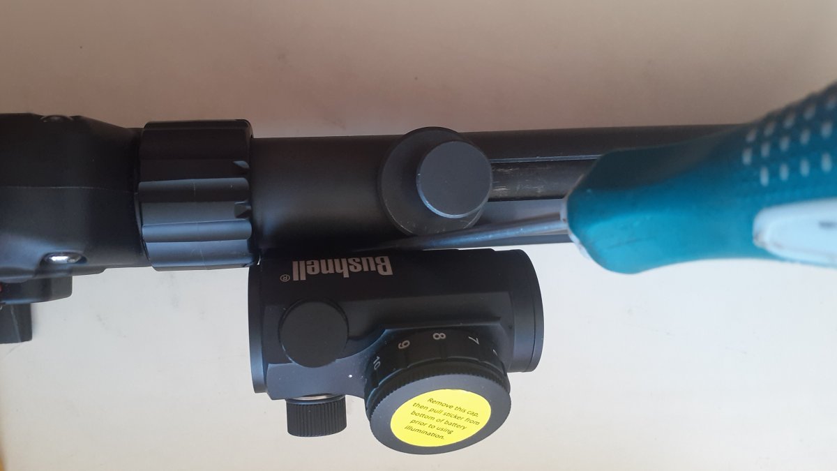

  19. Стрелок1
    Стрелок1 Stabsfeldwebel
    Beiträge:
    1.197
    Ort:
    Одесса-Мама

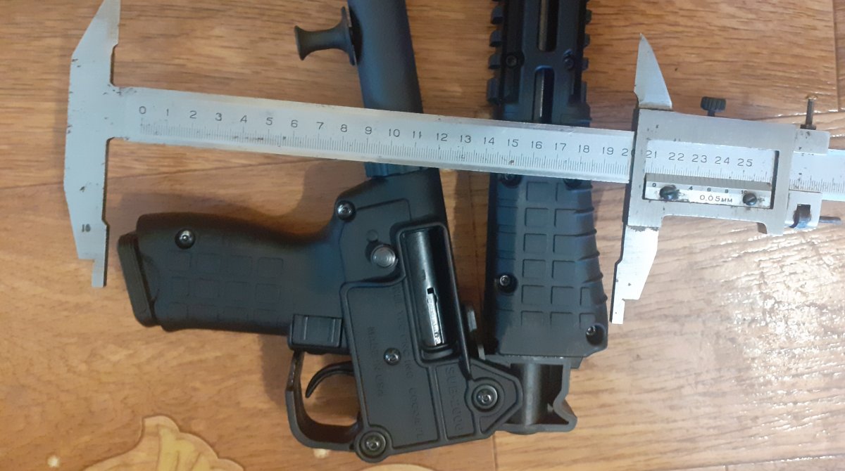

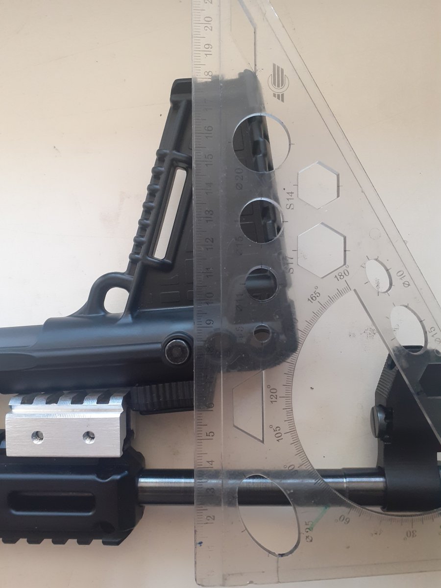

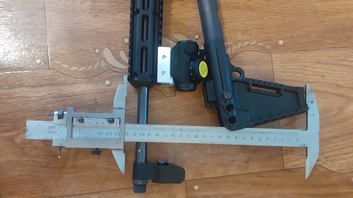

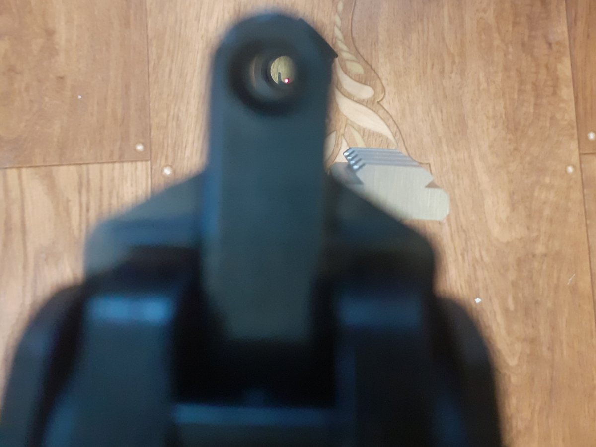

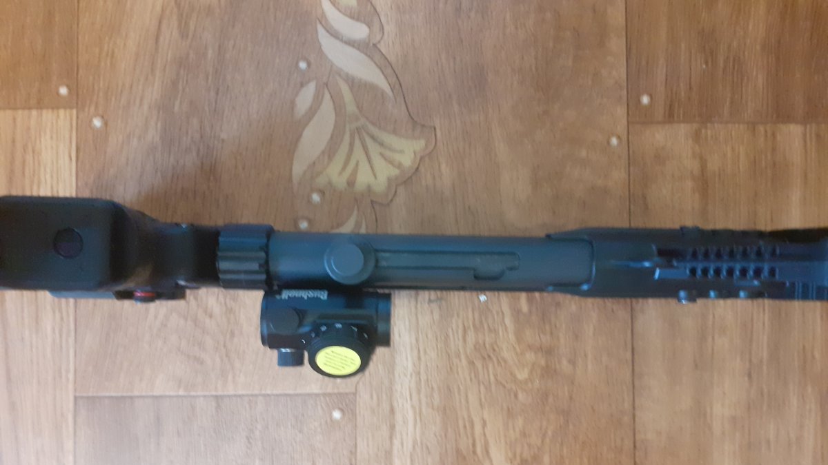

    Проставка высотой 17 мм.
    Передвинута немного вперёд, надо сделать прорезь под зацеп и "зализать" углы. С установленным коллиматором размер увеличился примерно на 6 см. Труба приклада касается крышки барабана вертикальных поправок.

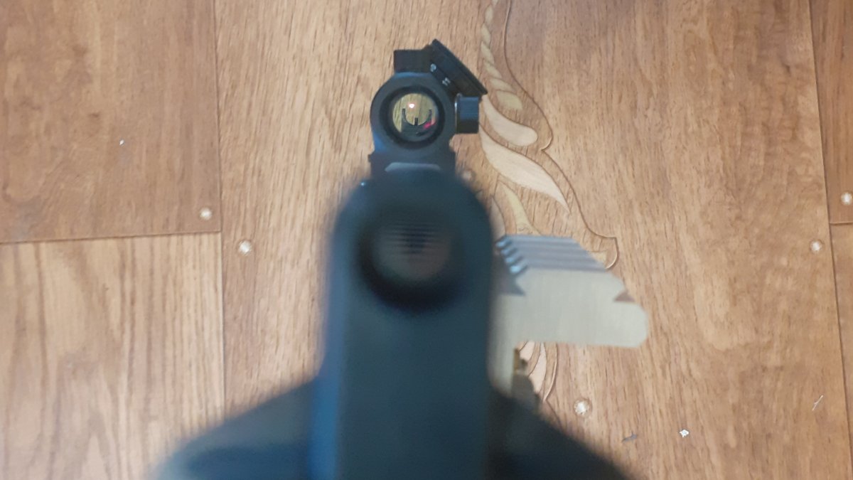

    20200818_142403.jpg 20200818_142236.jpg 20200818_134943.jpg 20200818_135045.jpg 20200818_135007.jpg 20200818_144333.jpg 20200818_144416.jpg 20200818_144444.jpg 20200818_144218.jpg
    КАЖОРД und RomanP gefällt das.

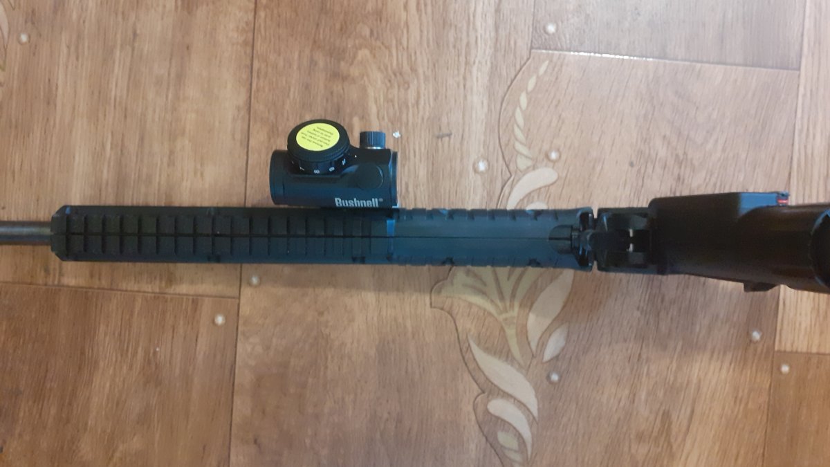

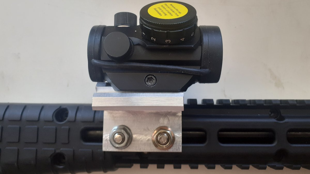

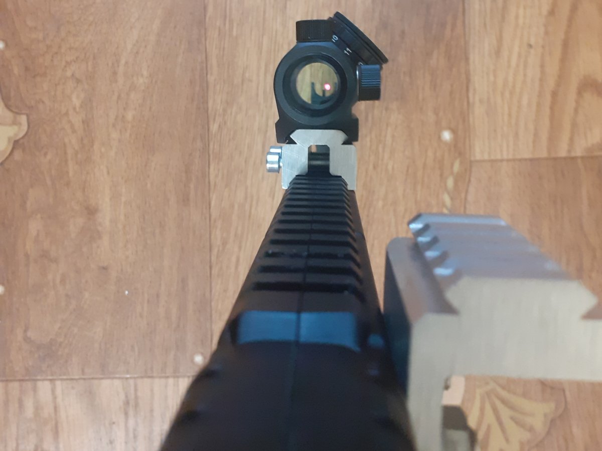

  20. Стрелок1
    Beiträge:
    1.197
    Ort:
    Одесса-Мама

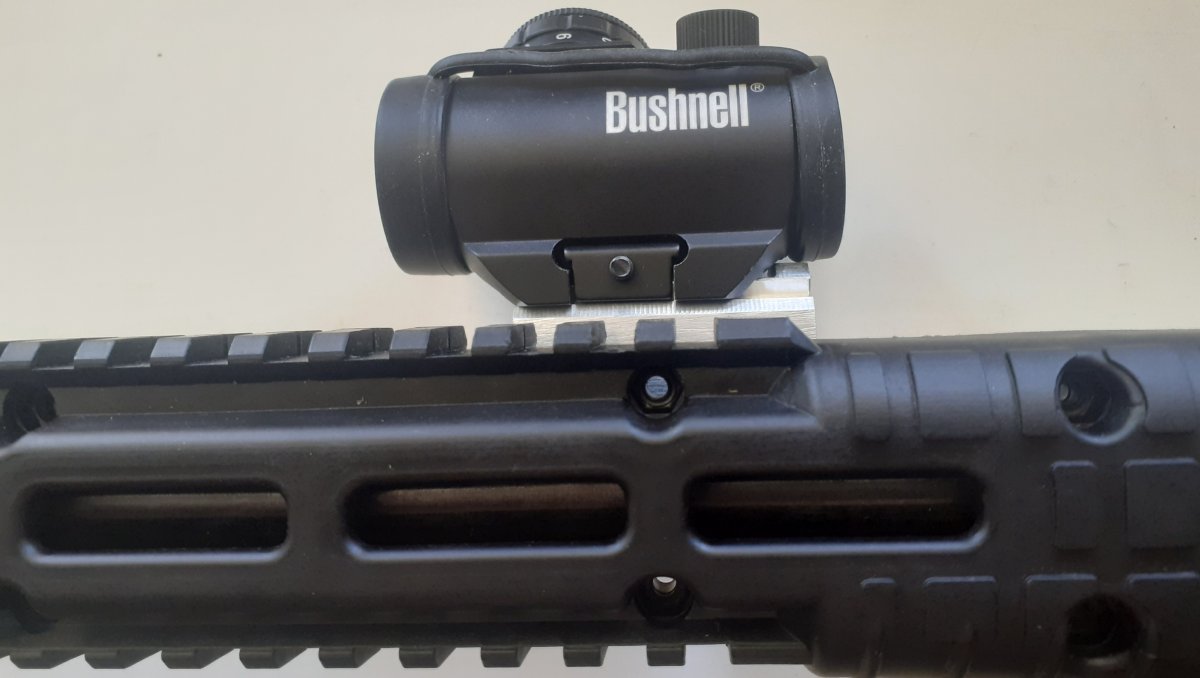

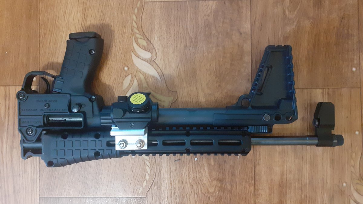

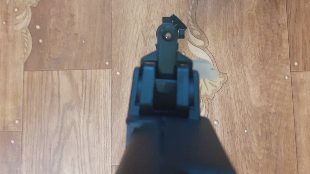

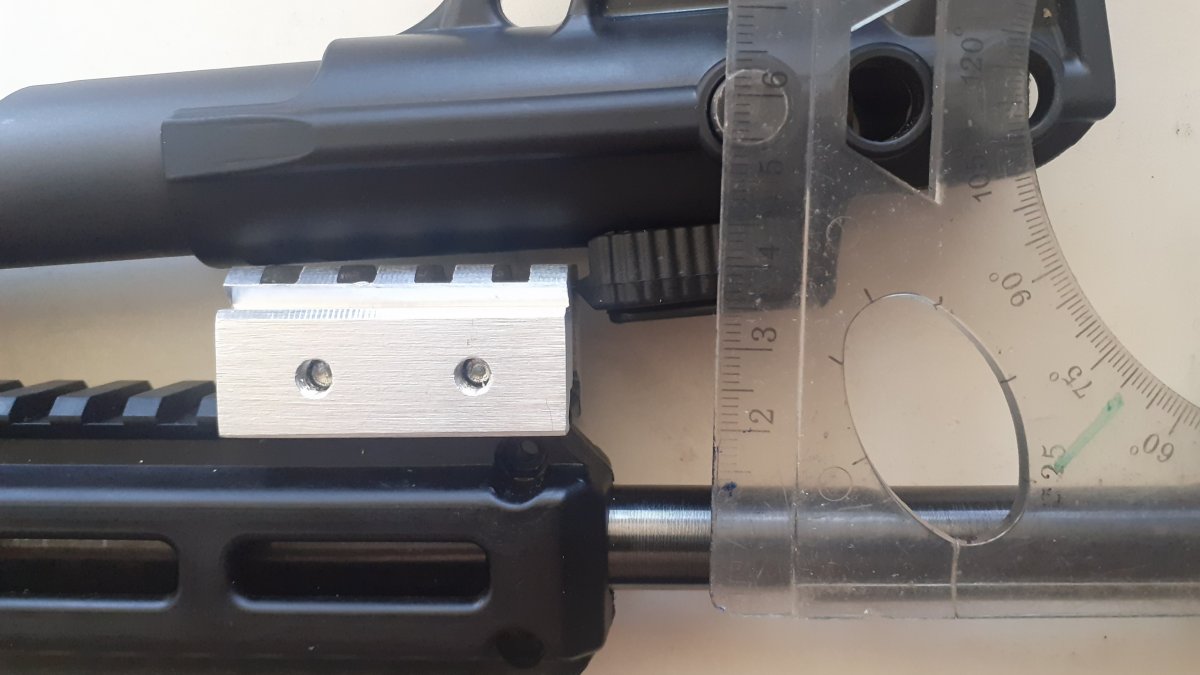

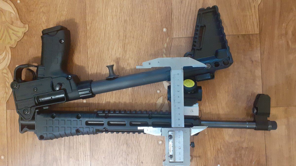

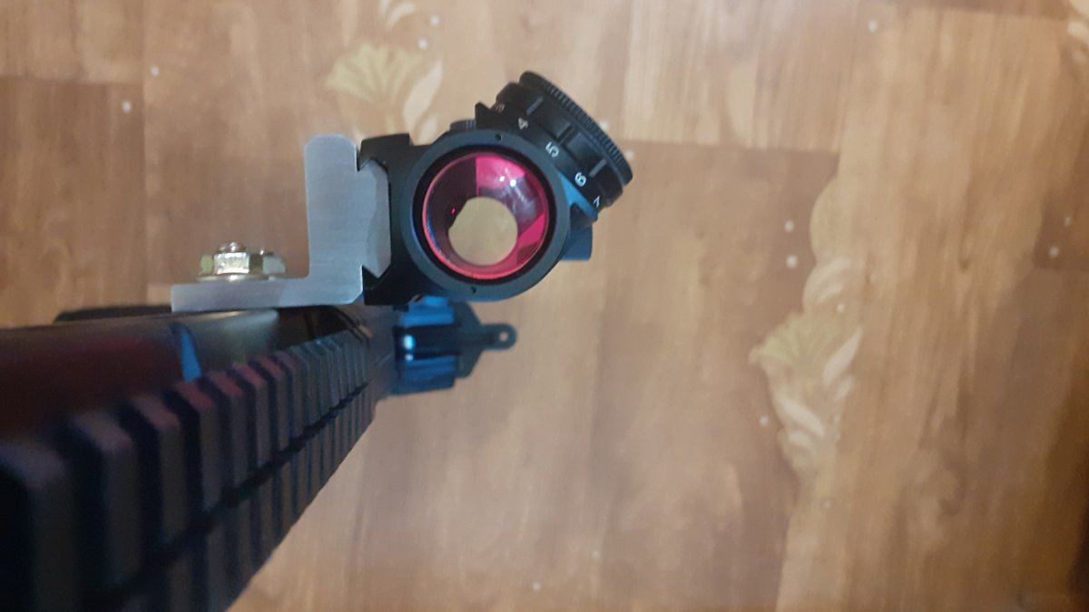

    Пробный угловой кронштейн.
    Пока крепление на винты М6.
    Зазор между трубой приклада примерно 2 мм.
    Касание об гайку трубы нет.
    При повороте высота прицеливания почти не меняется. Надо пострелять и потом "зализать" углы и поменять крепёж.
    20200818_140613.jpg 20200818_140656.jpg 20200818_134455.jpg 20200818_134542.jpg 20200818_134643.jpg 20200818_134713.jpg 20200818_134815.jpg 20200818_134845.jpg
    КРУК, КАЖОРД, Умка und 2 anderen gefällt das.
