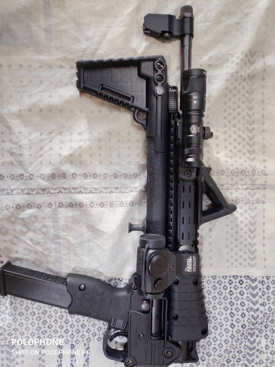

    А из чего накладку на трубу сделали?

    Фонарь ещё правильный не приехал, этот сюда не подходит...

    Очень интересно. А можно чуть подробней процесс изготовления описать?
    Коллиматор Ветор Торрент?
    Фонарь, мне кажется, тоже от вектора с П-образным выключателем должен быть удобен

    Фонарь если выдвинуть немного вперёд, то большой палец ложится на заднюю кнопку.

    Фонарь максимально впереди, не удобно, цевье коротковато.

    Коллиматор холосан. Накладка просто клеется на трубу и усаживается феном.

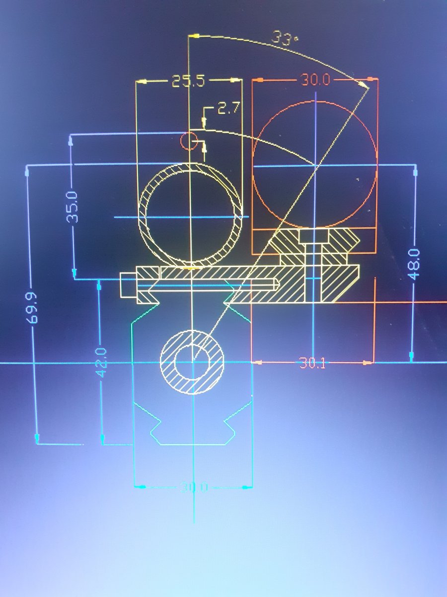

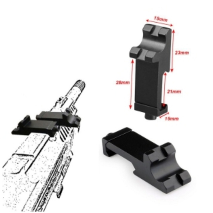

    Еще вариант. Для TRS-25
    По типу этого.

    Пробовал пару вариантов, не хватает зазора. Взя л на 30градусов от дениел дефенс.
