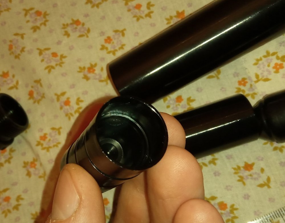

    Да, эксперемент был признан не ахти удачным, будем на токарном подправлять и досверливать. Кернение там говно.

    Я собираюсь сверлить в отправке. Зажать в токарном патроне кусок твёрдой древесины , и выточить углубление , диаметр 22-22,3 мм, глубина 20-30 мм. По месту смотреть. Плюс сквозное отверстие 13 мм. В это углублублени в натяг вставляется чашка , конусом наружу и центровочным сверлом сверлится на сколько можно, окончательно пройтись обычным сверлом. После этого через отверстие в шпинделе прутком 12 мм можно чашку выдавить обратно.
    Таким образом получаем идеальную центровку детали, и равномерное обжатие что препятствует повреждению.

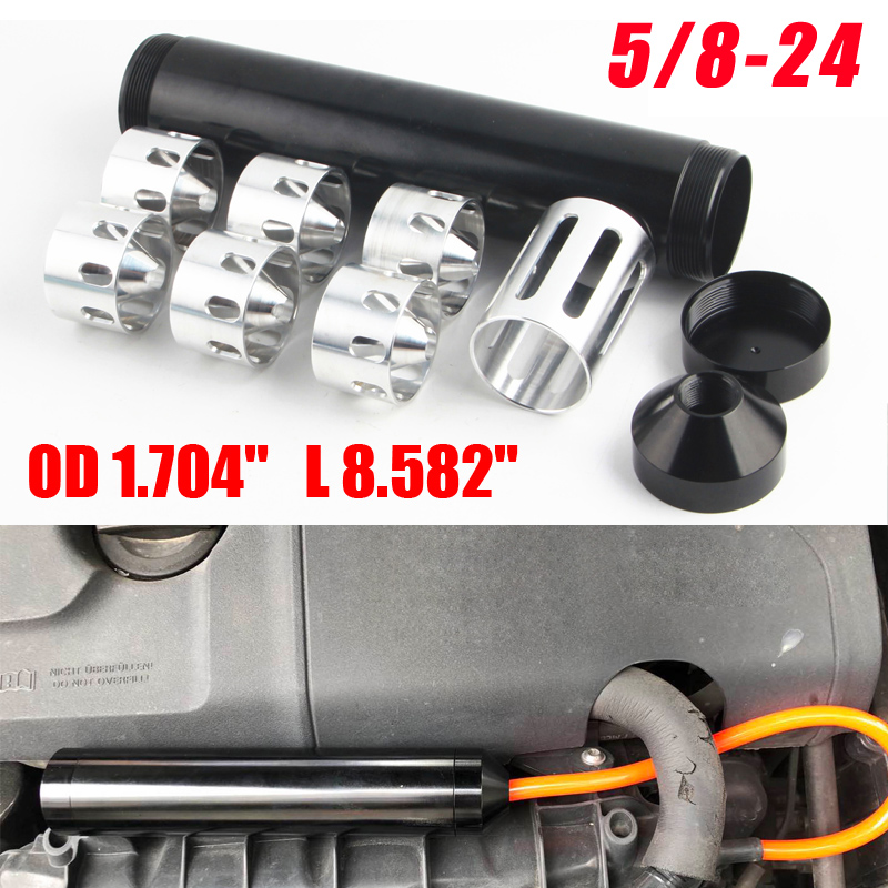

    Найденные на просторах АЛИ варианты, может поможет кому... сам пока в очереди на келтек) H8d4026b39da648c79da0b3a66a806292B.jpg H71b94e6574cc4766a5c6bd03194f33ccz.jpg HTB1YYAuRCzqK1RjSZFpq6ykSXXaF.jpg HTB11awyRpzqK1RjSZFvq6AB7VXab.jpg

    А на сверление к Вам напроситься можно? А то чет мы себя переоценили и уже и так 2 колпачка слегка изувечили :)

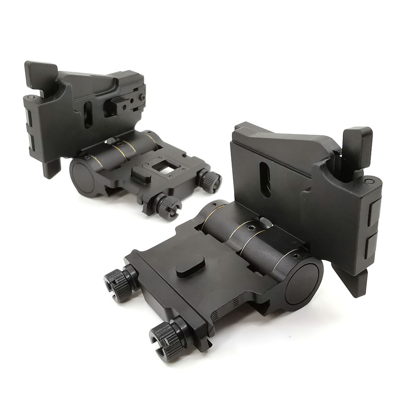

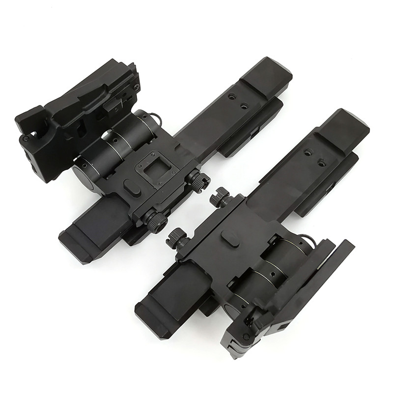

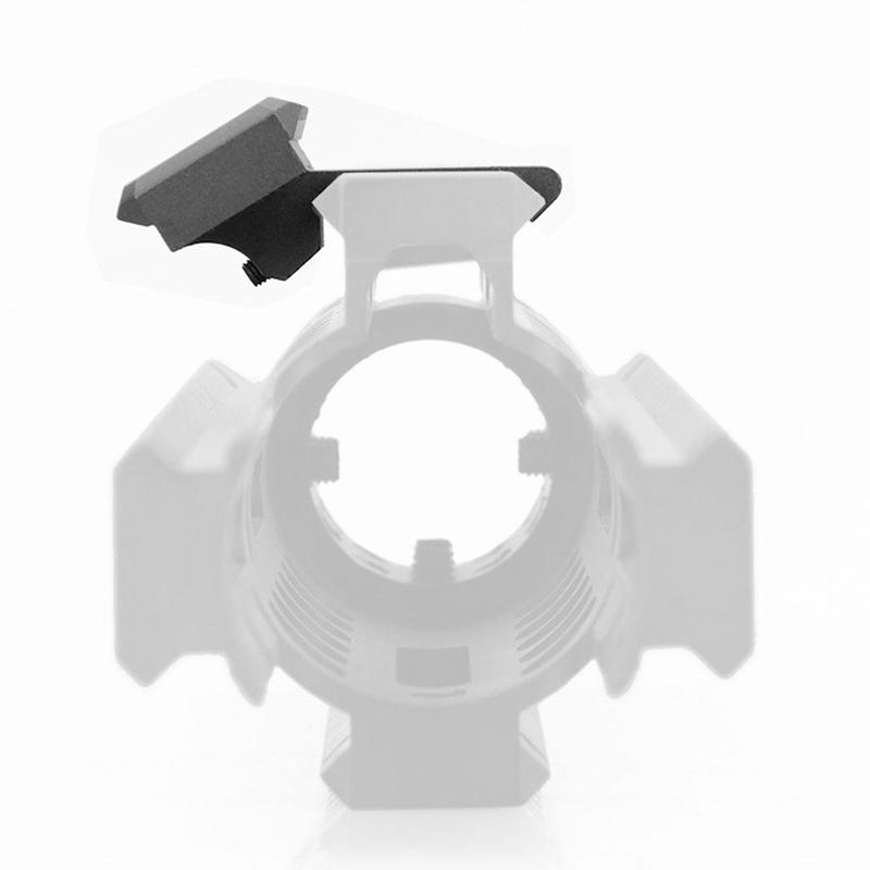

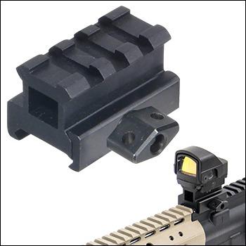

    А можно ссылку на первое откидное крепление.
    Второй вариант по 30 градусов (хотя китайцы пишут что 45) неплохой, но очень близко к оси ствола, при установленном коллиматоре келтек не складывается.

    Там коллега, который глазасто-рукастый сходу обосрал кернение. которое в центре имеет точку с которой сверло сбрасывает в какую-то из сторон. Тоесть ориентируясь на кернение ровно засверлить нереально.
    Но у меня есть запасной вариант - распечатать туда нутрянку на 3д принтере. И заюзать в худшем случае только сам корпус.

    Я для начала должен свой посверлить (если свой испорчу тоине так жалко). А какая у Вас модель?
  13. Hubchmann
    Hubchmann Oberst
    3.976
    Одеса
    Наборной из чашечек, алюминиевый. Не монокор.
  14. Andru
    Andru Leutnant
    11
    1.318
    Оно? Какой наружный диаметр чашки?
    Hubchmann подобається це.
  15. Hubchmann
    Hubchmann Oberst
    3.976
    Одеса
    Да, оно. Чашка походу 26мм.
    Есть подозрение что лучше портить уже мои чашечки. Там 2 и так уже пострадали.
