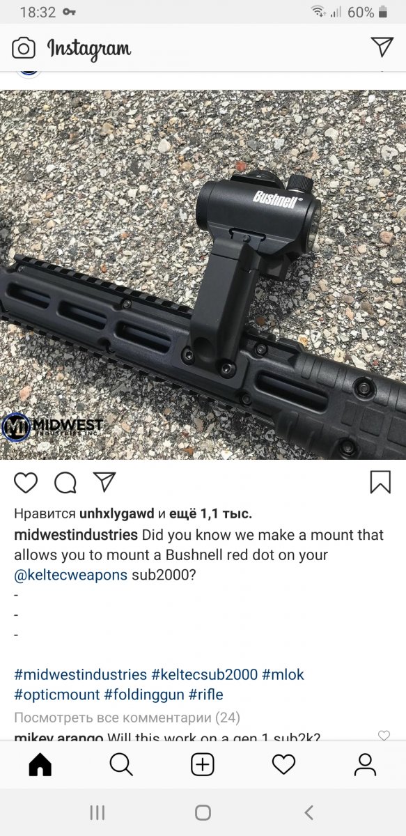

    Такое было?

    Это же мидвест.
    Конечно, было.

  5. Почти. Тот что в наличии под Т1.
    А на этом фото пикатини. Более универсальный.

    Мне кажется слишком высоко будет, где-то на форумах было что при больших настрелах на дальних расстояниях со временем ноль плывёт.

    я его держал в руках, тоже показалось, что высоковат....

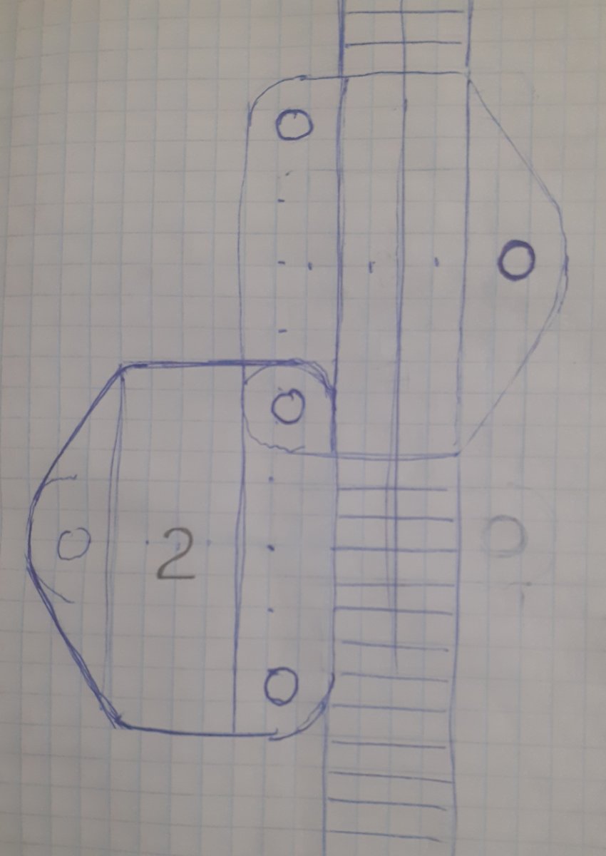

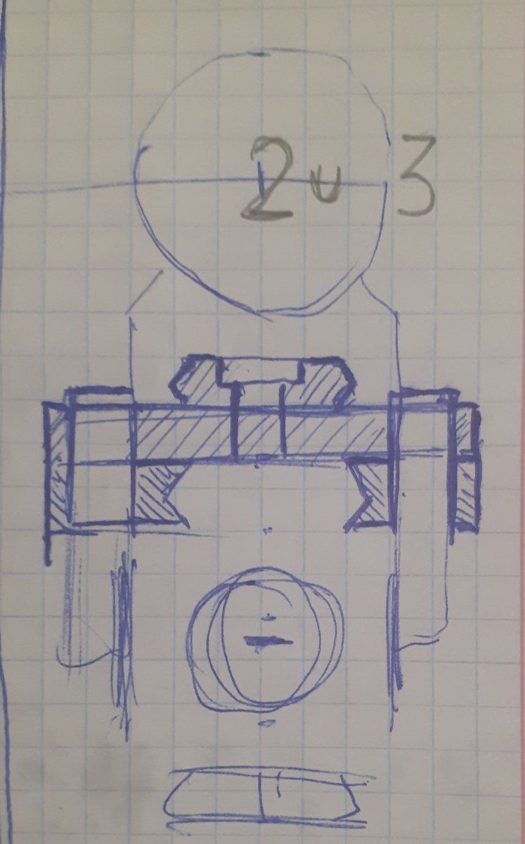

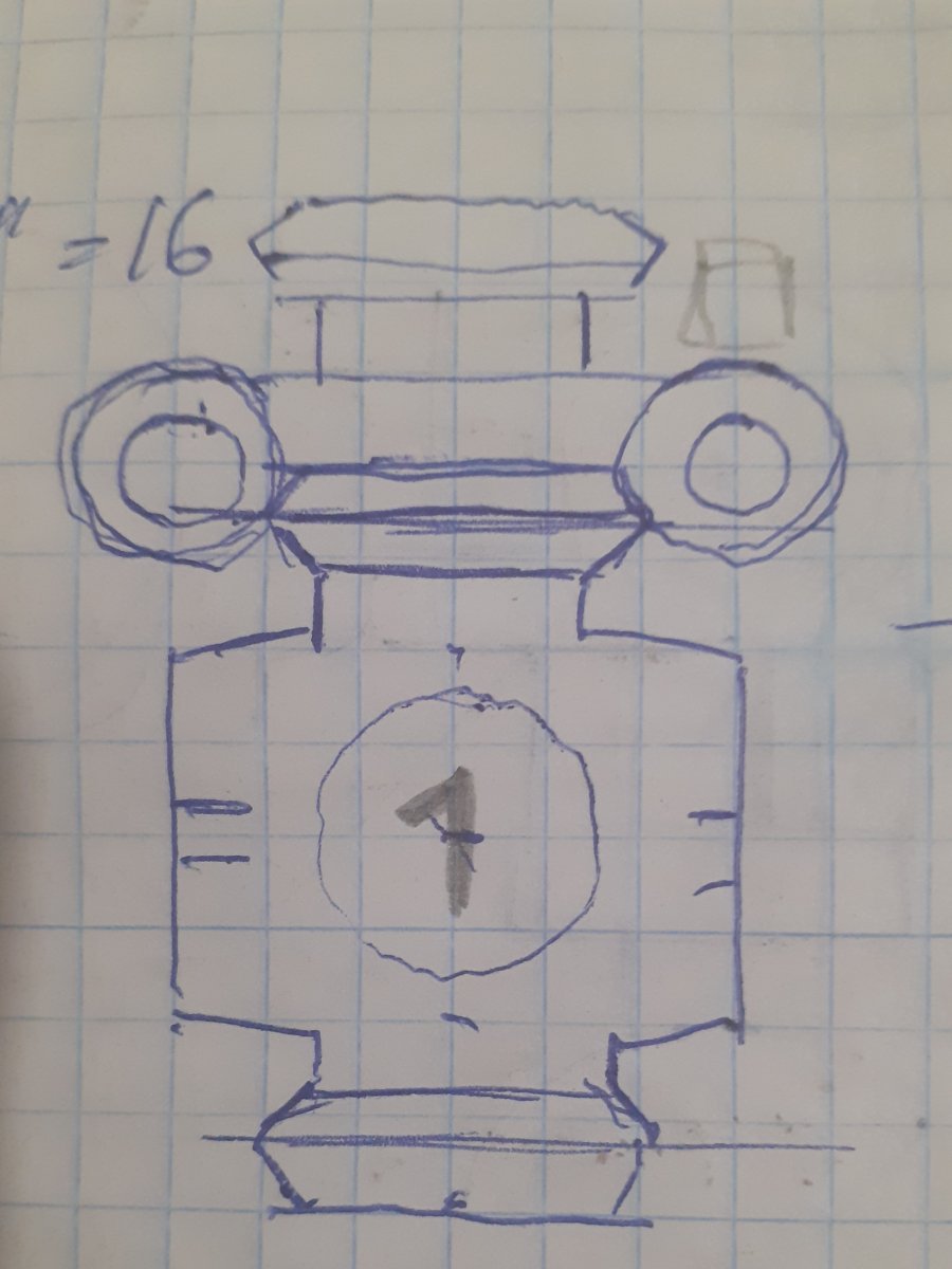

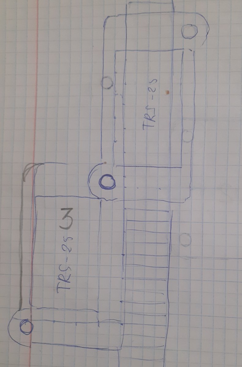

    Наброски под кронштейн коллиматора.
    1. Поворотный в право-лево. Ось - шпингалет.
    2. Поворотный вперёд на одной оси и двух быстрых зажимах. Недостаток много фрезерных работ.
    3. Одна ось один прижим.
    4. Варианты "подхалима" перекидной вниз с фиксацией на виверы одним быстрым нажимом.
