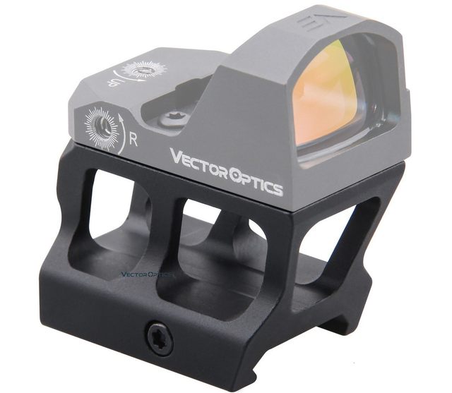

    Ещё как вариант райзер проставка между пикатини цевья и самим райзером на направляющих штифтах и неодивым магнитом по типу этой.
    H1689561faf9c4d8498e274db257a246e3.jpg_640x640q90.jpg H256fb56627044fd5a4f26d21ef49b9baH.jpg_640x640q90.jpg

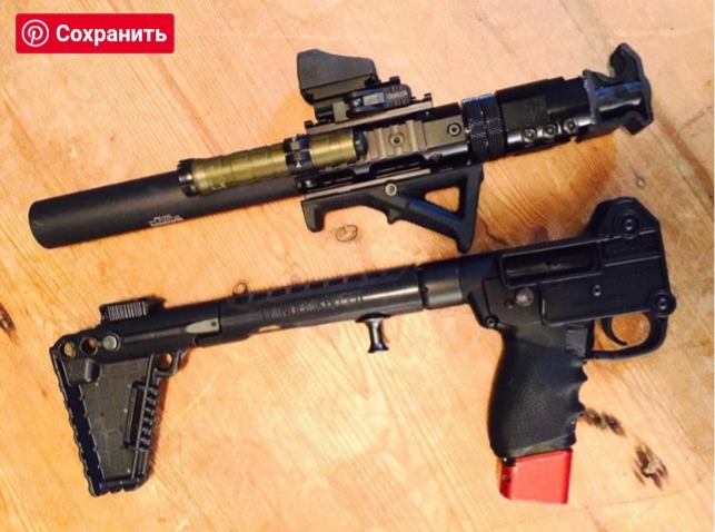

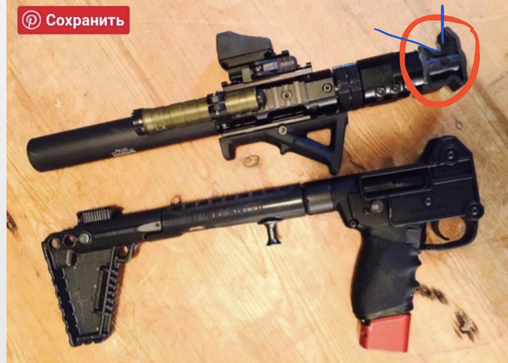

    Ещё одна бредовая идея сделать передний взвод затвора как у МП5. Через подпружиненный шток в цевье.
  13. Не хватит там места. Кел тек неимоверно тонкий. В месте складывания только ствол. И ничего лишнего.

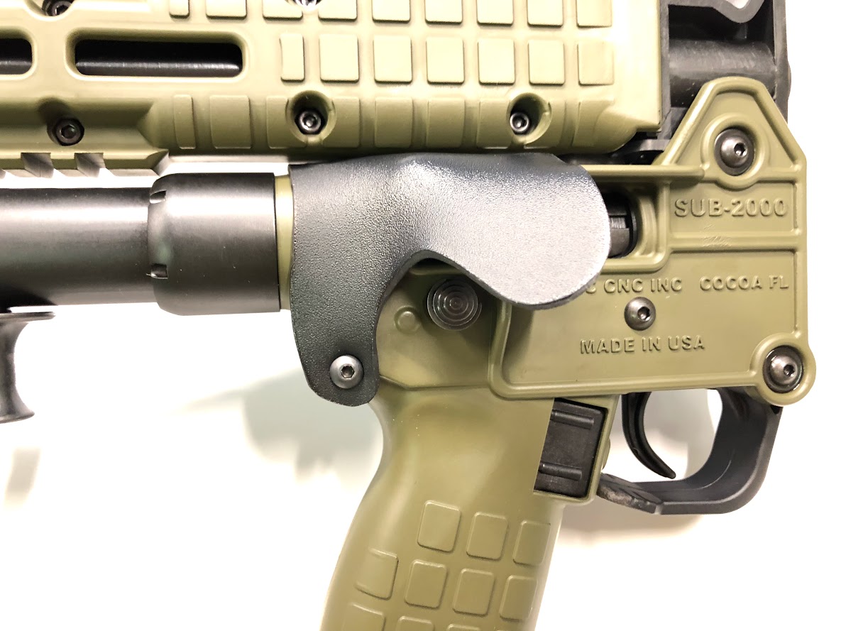

    Вот смотрю я на окно экстракции гильз и понимаю, что левше саб 2000 не нужен
  15. Есть шторка для левши. 12,95$
    https://www.mcarbo.com/kel-tec-sub-2000-shell-deflector.aspx
    АЛЕКСЕЕВ gefällt das.
  16. А сделать ее самому вообще не вопрос.

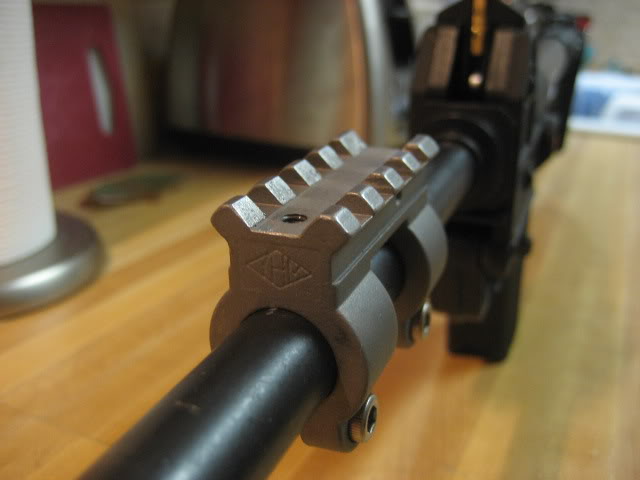

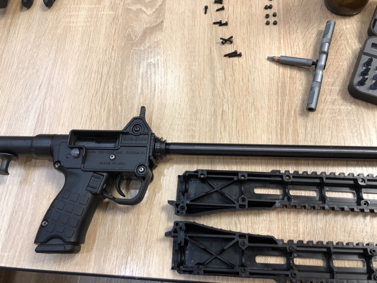

    Для коллиматора поворотный кронштейн от магнифера подойдёт?
    Для переднего взвода достаточно штока толщиной с шомпол, или трубка вокруг ствола.
    На форуме Кел Тека была картинка кронштейна на 1 ген, но надо резать цевьё и делать ограничитель поворота со стопором.
  21. Магнифайр с кольцом, а надо пикатини. Была мысля сфрезеровать кольцо, и на винты поставить планку. Но появляется другая проблема. Магнифайр фиксируется над планкой и откидывается в сторону. Нам так и надо, но крепление магнифаера даже в откинутом состоянии будет мешать складыванию карабина. Там зазор над планкой всего 3 мм. Это с родным пикатини.
    Вариант как на фото подойдёт. Задача опустить пикатини на 1 см. Есть возможность закрепить ее на ствол. Но надо курочить цевьё. Либо делать новое. Жалко.
    Я скорее всего буду ждать поворотное цевьё от Redlion.
  22. Про передний взвод. Там все такое мелкое и места нет вообще. Ствольная коробка ограничена трубой в размер затвора, сверху 3 мм пластика. Отводить затвор ну разве что через канал ствола шомполом.

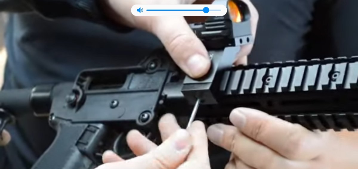

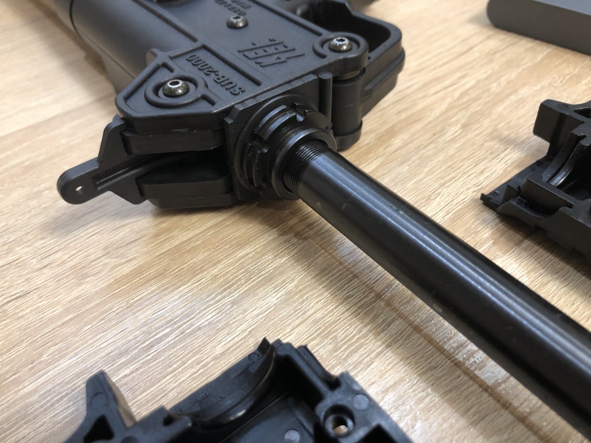

  24. Да можно. Штифт вынимается на котором складывание и целик и разделяется на две половинки. А если сделать прорезь до отверстия в верхней части пластиковой колодки ствола, снимать ставить можно в одно движение. Т е без вынимание штифта. Переделка необратима, но если иметь ещё одну колодку ствола то можно и попробовать.

    А ось (штифт) шарнирного соединения, условно "затворная коробка/цевье+свол" , пластиковая или металл?
  26. Металл. Винтами с двух сторон стянута. Затяжкой можно регулировать усилие складывания.
