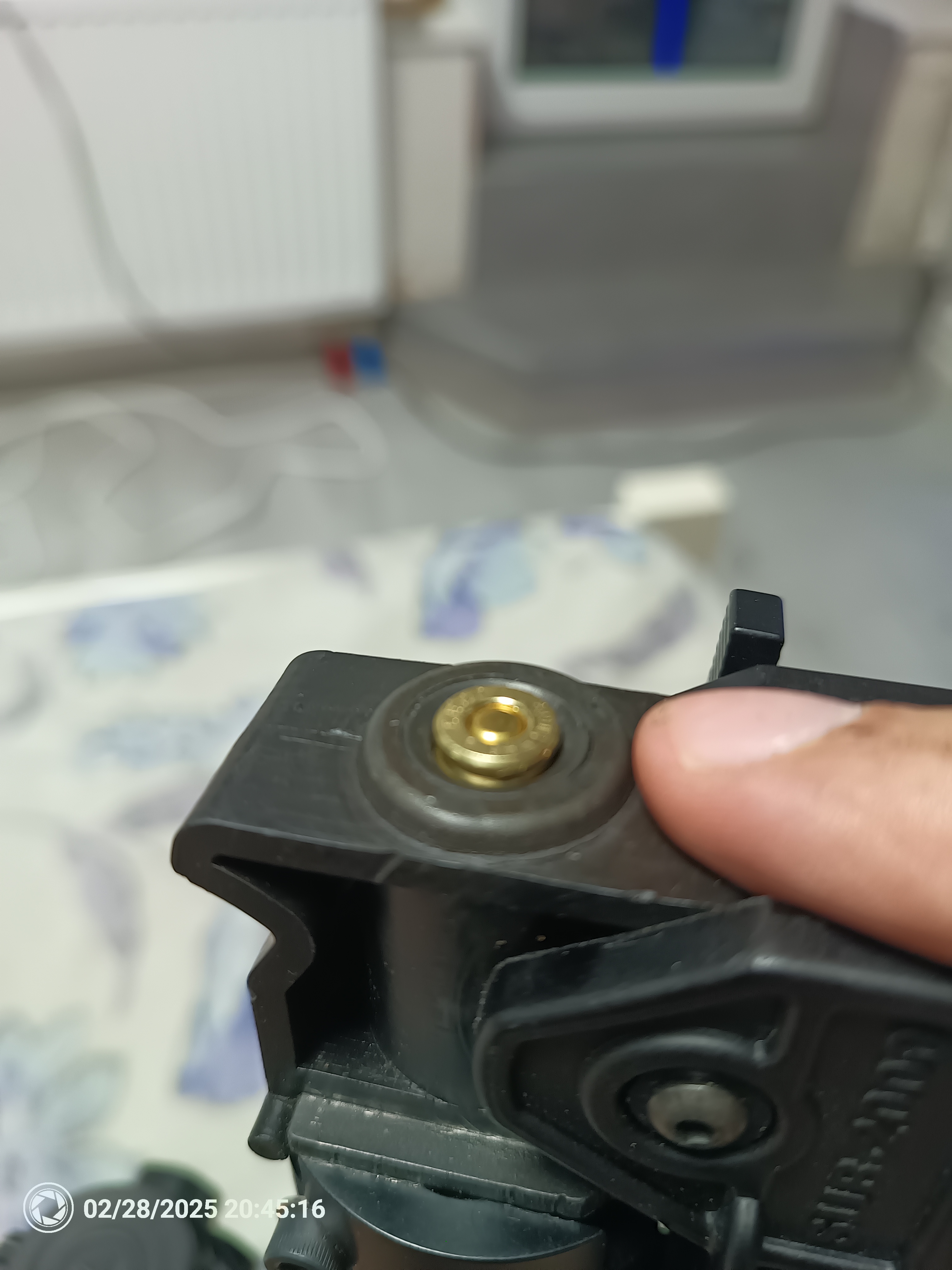

    Добрый всем день! Расскажите пожалуйста каким образом это возможно? В Ибесе говорят это не возможно! Теоретики говорят это не возможно (исходя из нарезки ствола и что 19 должен проваливаться глубже)! Спасибо!

    Проваливается. Но вот не чересчур. Зубу экстрактора хватает оставшегося для зацепления за проточку.
  21. ishaitan
    ishaitan Stabsgefreiter
    16
    28
    137
    можете заміряти на скільки виступає?

  24. [_Werewolf_]
