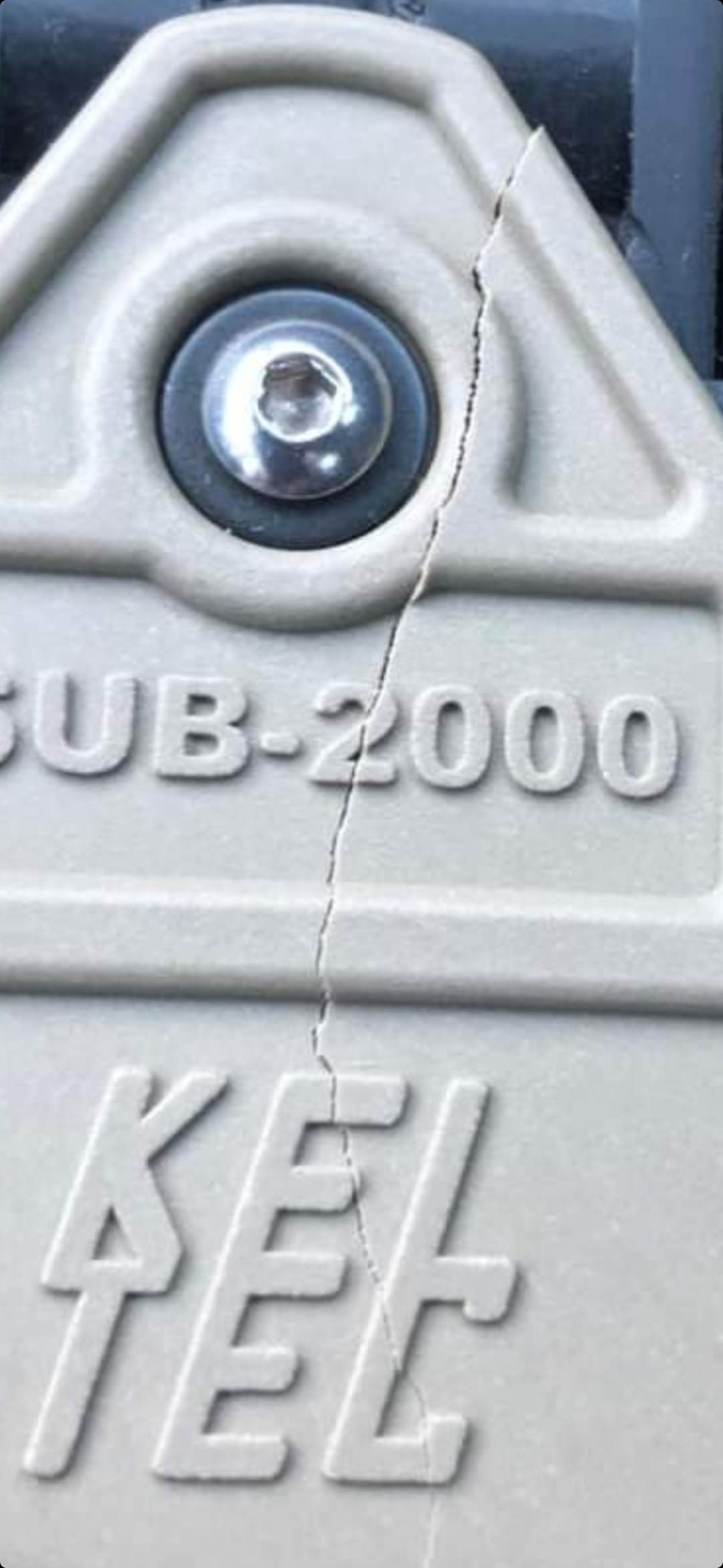

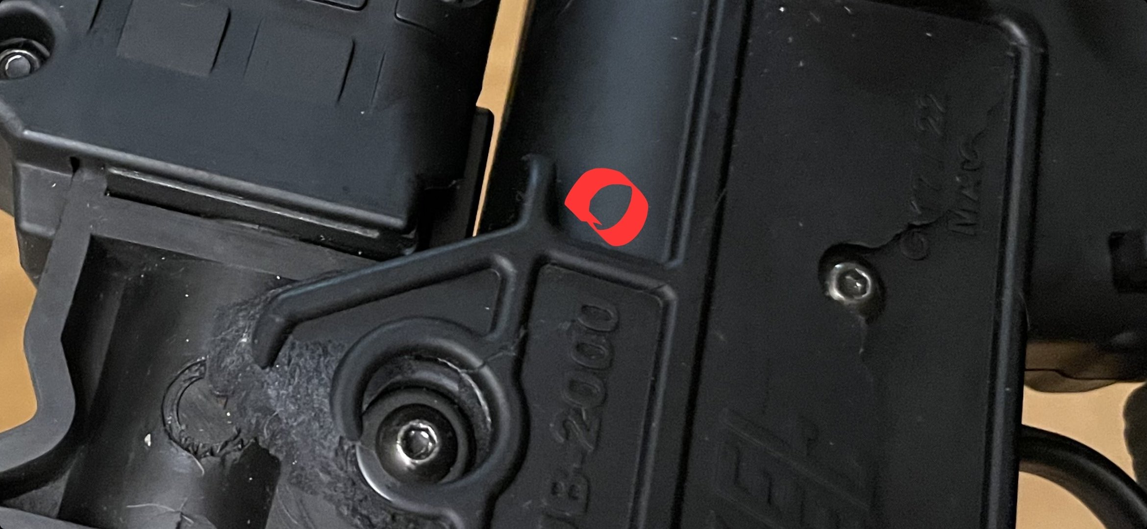

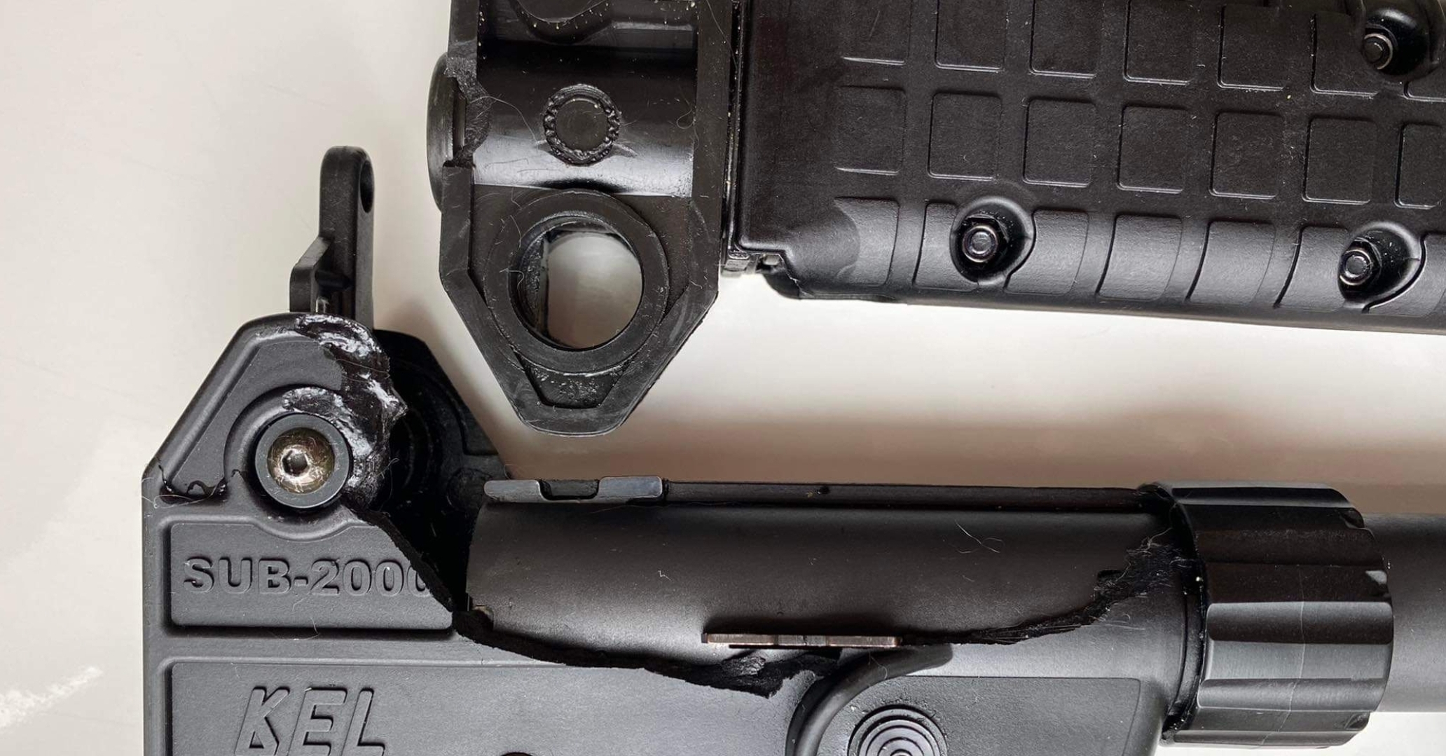

    Перекладіть будь ласка, хто добре розуміє англійську.
    Скажіть, хто знає, чому гази передозованих патронів завжди розривають ліву половину корпусу? Вона ослаблена? Чи можна іі підсилити, чи зробити якийсь вихід для газів високого тиску?
    Щоб уникнути розриву, коли попадеться патрон з передозом.
  6. gumovik
    gumovik Stabsfeldwebel
    745
    Location:
    Киев, Украина
    Ось Вам переклад, але навряд чи він буде корисний :
    «Хочу бросить ОГРОМНОЕ СПАСИБО людям из Kel-Tec.
    Сегодня я взял свой Sub2k в их офис, потому что у меня "вышло детон батареи", а стены отработанной латуни были положены в ствол.
    Я вошел и поговорил с Мелиндой на стойке регистрации, и она вернула мой пистолет их оружейному. Я ушел и в течение 20 минут получил электронное письмо, в котором говорилось, что мой уход закончился и готов к работе. Я даже не вернулся домой. Я даже не вернулся домой.
    Подобрал пистолет. Они дали мне совершенно новый ствол и заменили рампу фидера. Все за ноль долларов.
    Не могу дать им достаточно реквизита и будет продолжать покупать их продукцию.»

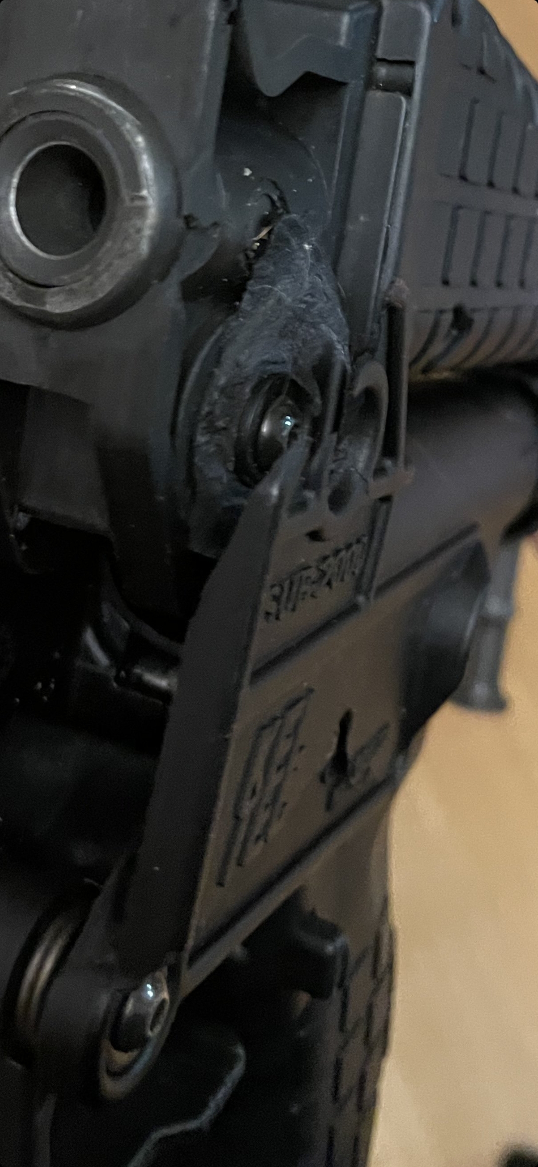

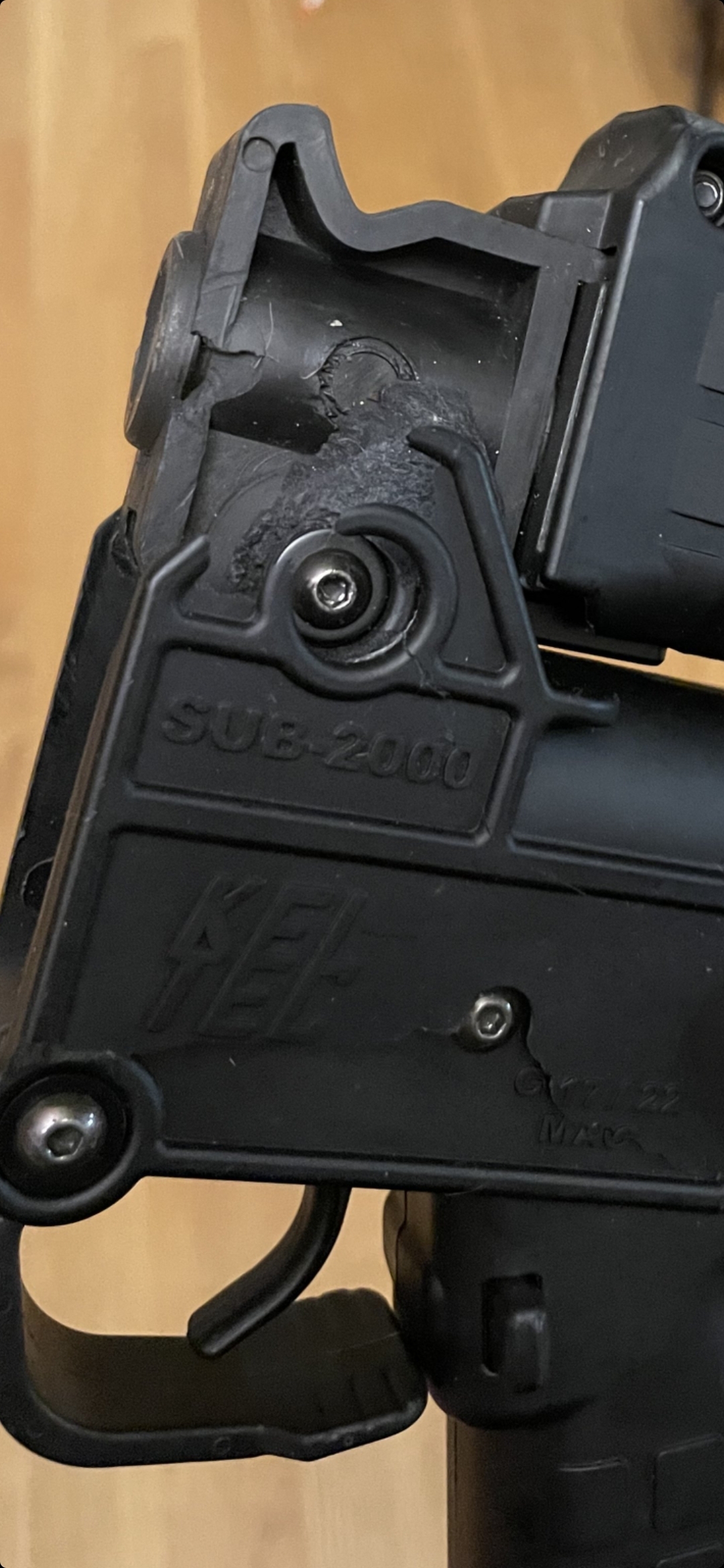

    Наскільки я зрозумів, це він думає що стався постріл з недозакритим затвором, у чому я дуже сильно сумніваюсь, відірвало донце гільзи, і її стінки залишилися розжатими у патроннику.
    Я підозрюю звичайний постріл передозованим патроном. Шкода що фотографій немає.

    Як Ви думаєте, чому гази передозованих патронів завжди розривають ліву половину корпусу, і не виходять у вікно екстракції? Вона ослаблена? Чи можна іі підсилити, чи зробити якийсь вихід для газів у отвір на ліво, щоб уникнути проблем при пострілі бракованим патроном?

    Якісь дивні забаганки. Що будете свердлити отвори в стволі?
  15. flanker22
    flanker22 Feldwebel
    384
    Location:
    Черкаси

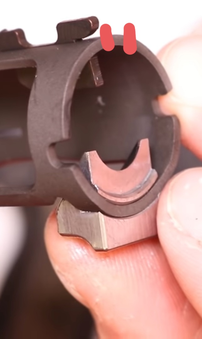

    Що дивного в не бажанні отримати розрив лівої половини корпусу від бракованого патрону?
    Такий варіант мені навіть в голову не приходив. Він можливий, але найскладніший.
    Першою думкою було підсилити накладкою, симетрично вікну екстракції, але такий варіант навряд чи б допоміг, бо тиск іде в районі вісі складання.
    Screenshot_20230331-065535_Gallery.jpg Screenshot_20230331-065605_Gallery.jpg Screenshot_20230331-065617_Gallery.jpg
    Наступний варіант був, просвердлити отвір навпроти початку вікна екстракції.
    Зараз схиляюсь до думки зробити пару газовипускних отворів бормашиною на початку труби.

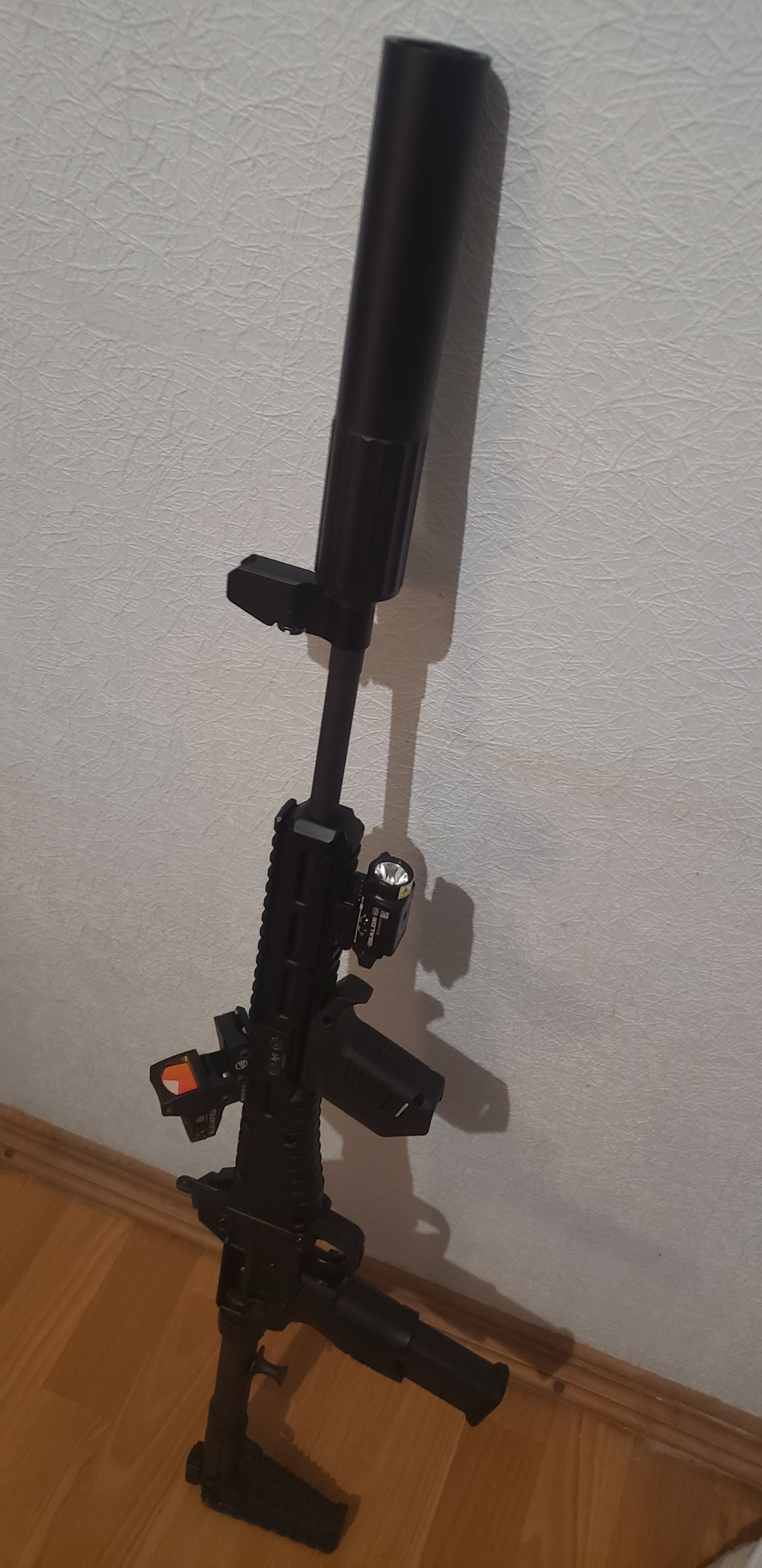

    Всім здоров‘я. завезли в Ібіс. Дайте відгук. З глушником як працює? 10544B51-D1B4-4CCF-AC06-B0B2D86DDB65.jpeg

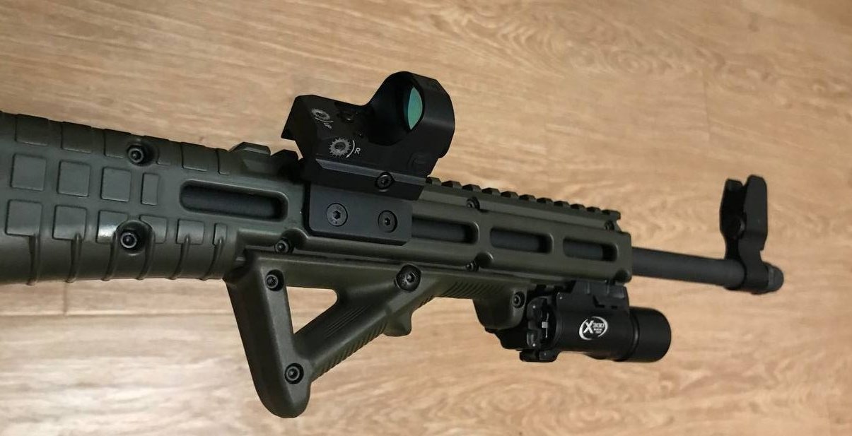

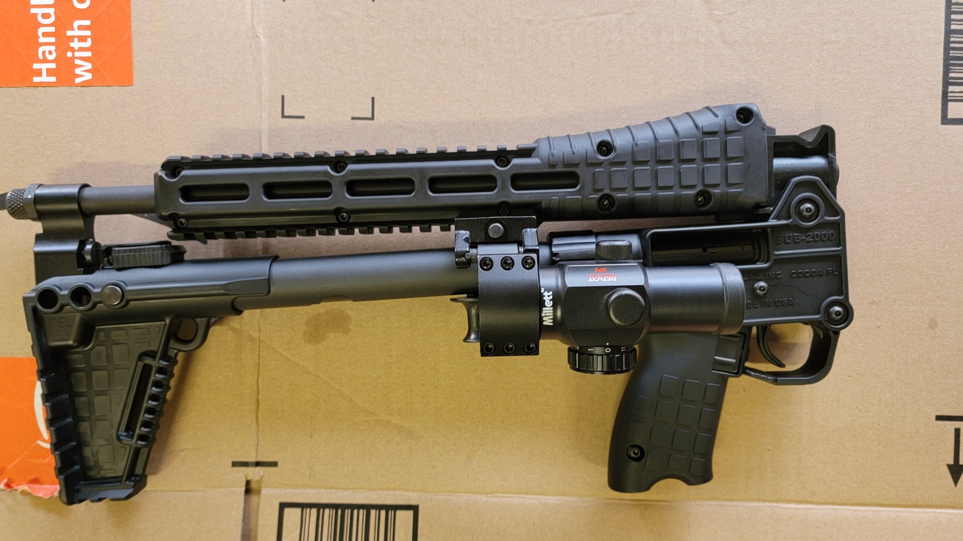

    Вітаю шановне панство. Мій бюджетний варіант тюнінгу sub2000. Хочу попередити що це перша моя зброя. Для зручного контролю карабіну мені потрібна ручка переносу вогню ,вибиравши її я натрапив на angled glock magazine holder вона виконує дві функції як тримач додаткового магазину і ручка переносу вогню. Вага карабіну 2.5 кг без спорядженого магазину.

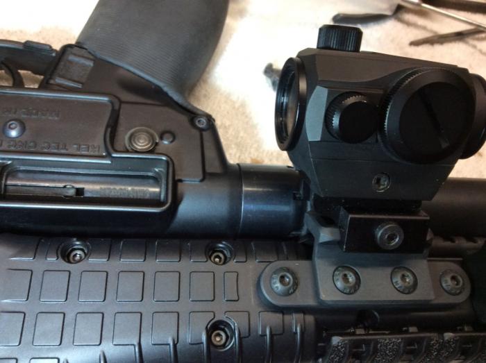

    Я б змінив кронштейн для коліматора, бо цей швидко вмирає

    Дякую,який можите порадити?

    Я крім m-carbo або Midwest industries
    підходящих не бачив, але за такі гроші, то на холєру він здався)
    Я просто використовую коліматор із швидкоз'ємом

    Можно и поворотное цевьё от Тихона, но там свои нюансы, быстро ослабить гайку потом провернуть цевьё и закрутить гайку не получится.
    С угловым кронштейном под коллиматор есть проблема, чем он тяжелее, тем мощнее нужен кронштейн, который сельнее нагружает цевьё и "О" начинает со временем ,,плыть".
    Надо тогда ставить более длинную планку Вивера и крепить её на 3-4 винта и ставить более прочный кронштейн.
    Или использовать более лёгкий коллиматор на лёгком кронштейне.
    Фото из сети для примера.
