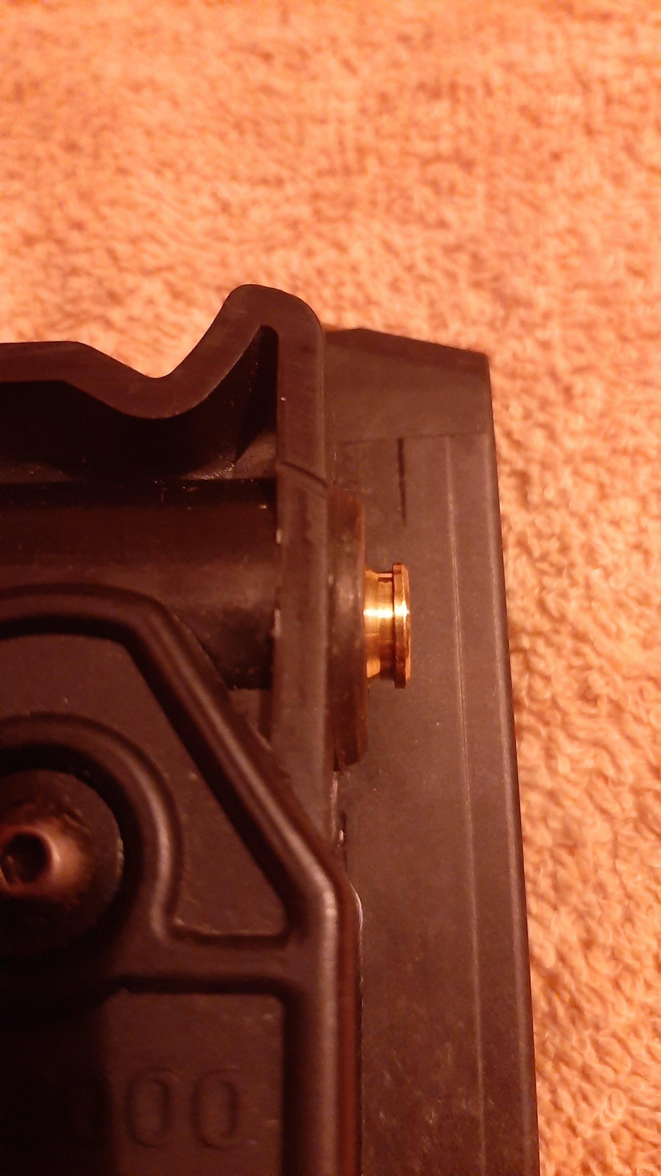

    Також випирає.
    В АКС-74 патрон не випирає так сильно, рівно до проточки. А тут майже на 2 мм виглядає. Ось і подумав, що з 9х19 буде рівно впритул. Що думаєте?

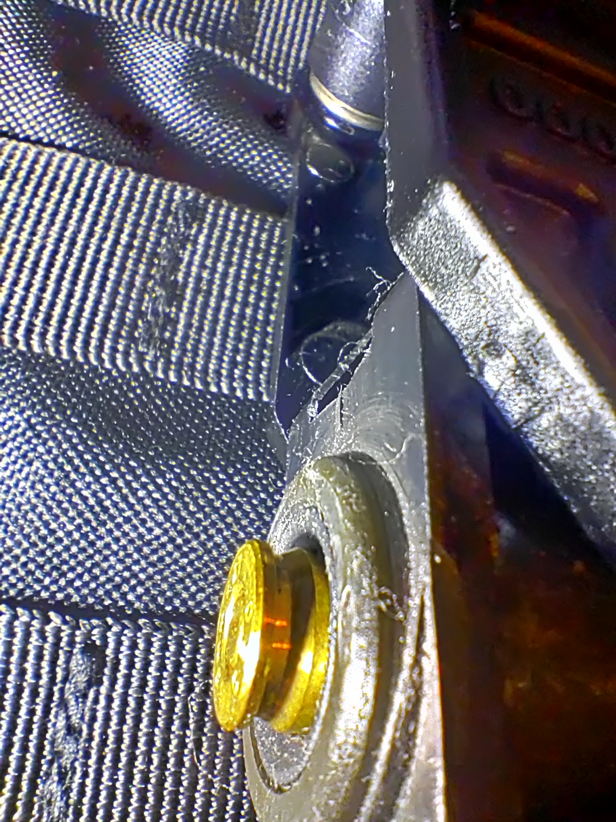

    У АКМа більше виступає гільза, а враховуючи фаску на САБі, то однаково.
    9х21 фіоккі, 7,62х39 хорнаді.

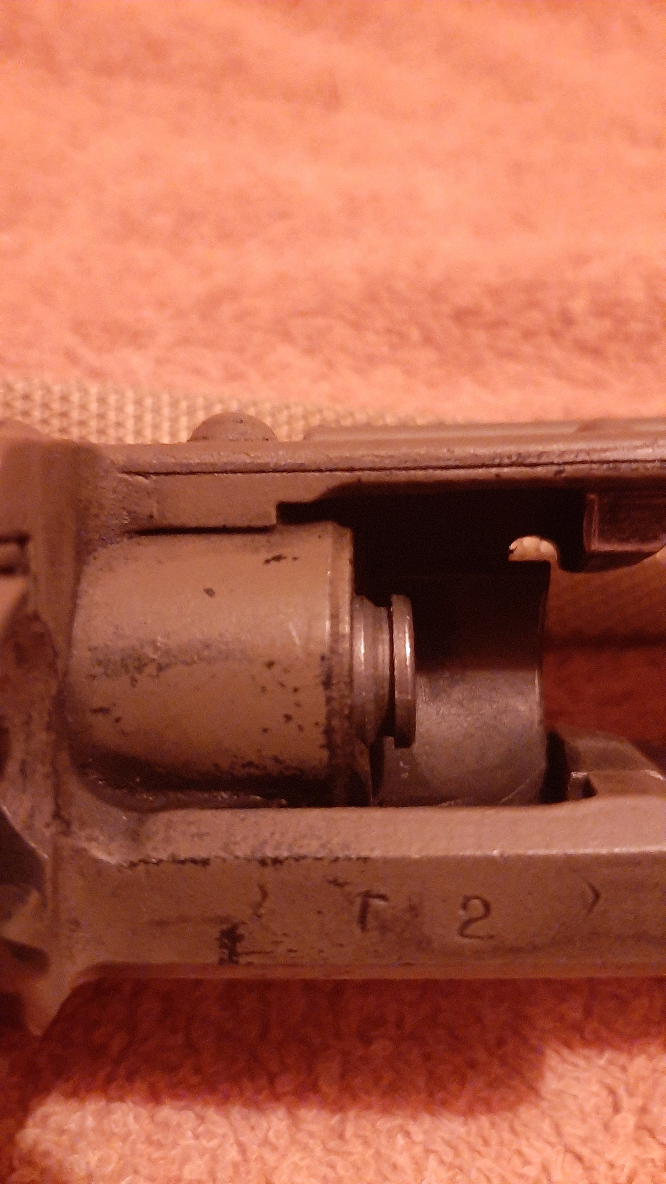

    Зуб екстрактора не дасть гільзі 9х19 глибше зайти у патронника.
    Зробіть фото АК-74.

    Ось фото з акс-74
  7. Ruslan19950603
    Ruslan19950603 Stabsgefreiter
    17
    39
    534
    Kyiv
    А якщо з іншого боку подивитися на це? Там гільза вприрається в проточку (чи як це назвати) у стволі. І куля при пострілі умовно не буде "чіплятися" за неї? Якщо є Sub, подивіться

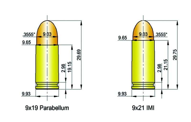

    У 9х21 і 9х19 довжина патронів майже однакова, тільки гільза коротше на 2 мм.

    Тобто, проблем при стрільбі 9х19 не має бути? Чи існує ймовірність, що щось може бути не так?
  10. flanker22
    flanker22 Feldwebel
    384
    Черкаси
    Вже давно у цій темі писали що український власник зброї у калібрах 9х19 і 9х21 пробував стріляти з Саб2000 патронами 9х19. Все працює нормально.

    Набої 9мм Para бувають різними. Дуже різними!
    Якщо Ви стрілятиме з Саба звичайними пістолетними набоями 9х19, проблем зі зброєю не буде. Можуть бути проблеми тільки із законом (ст263 ККУ).
    Зі зброєю проблеми будуть, якщо Вам "пощастить" придбати посилені набої Luger, призначенні для РСС, з маркуванням "+", або "++". Саб напевно їх витримати не зможе. Відстрілювати їх з цієї зброї небезпечно!
    Зважаючи на поставки в Україну західної амуніції і б/п, у тому числі і набоїв 9мм Luger, така ситуація є цілком можливою.

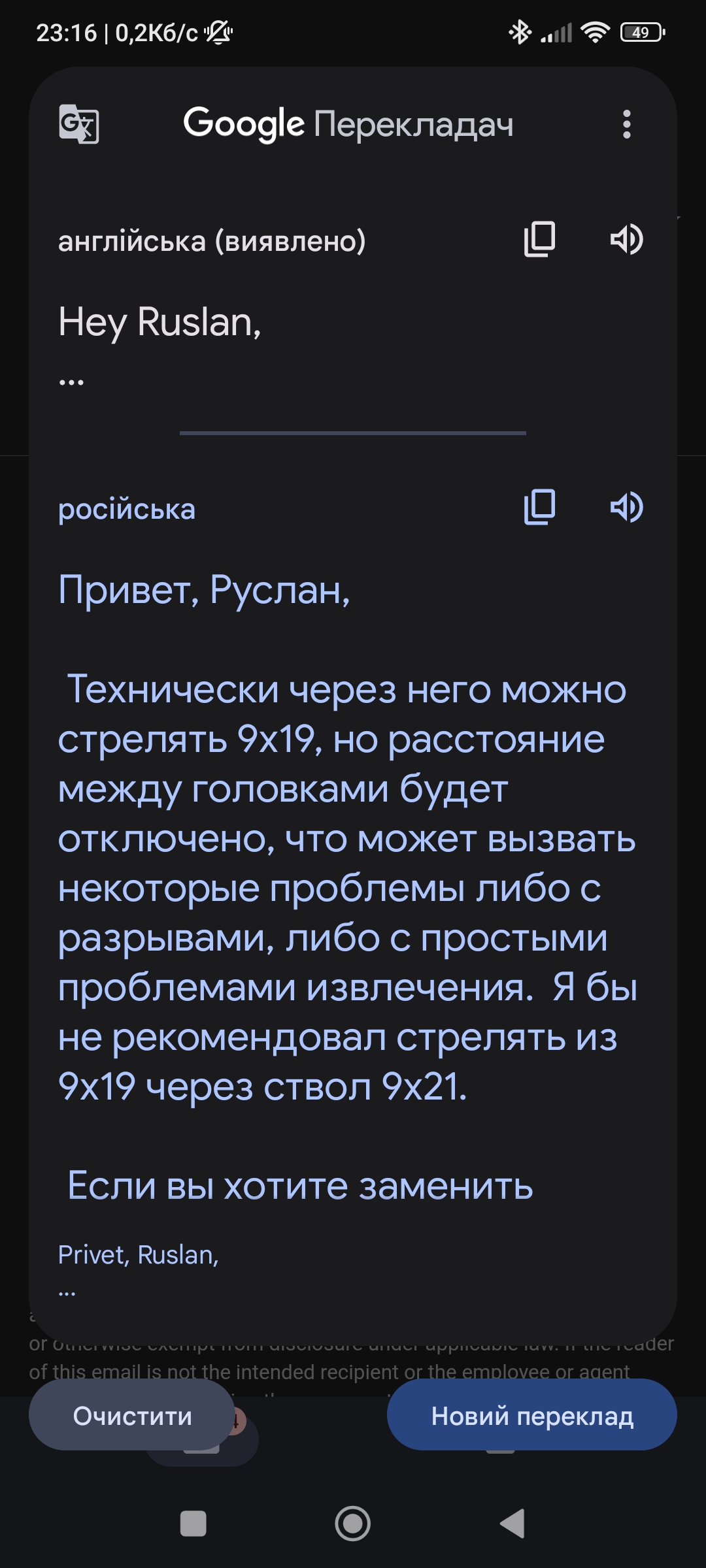

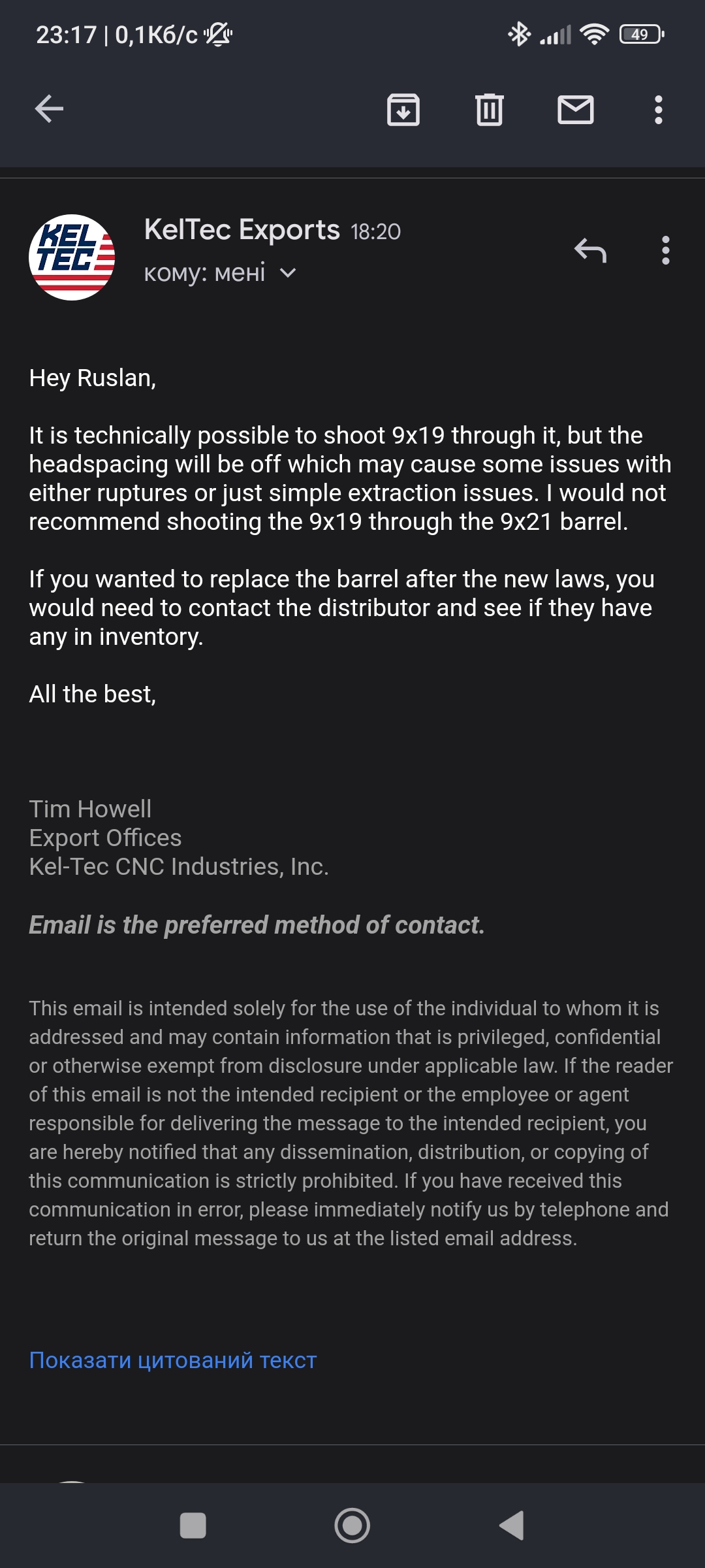

    Це не + чи ++?
    Питав виробника, чи можна так чи ні? Переклад відповіді.
    [_Werewolf_] подобається це.
  19. Yuber
    Yuber Leutnant
    6.302
    г.Днепр
    Виробник вірно відповів: він гарантує коректну роботу карабіну на набоях, відповідних патроннику. Для 9х19 існують відповідні стволи. Але це не значить, що така стрільба неможлива. Практика доводить протилежне. Саб беспроблемно стріляє пістолетними набоями Люгер.
