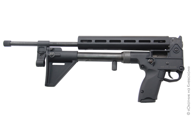

    Я так понимаю лопнула ствольная коробка? А нет практики изготовления их из алюминия например?

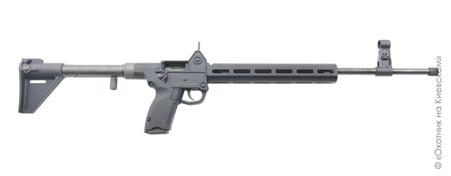

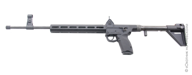

    У орков есть, их версия Саба в алюминии, АСК 17 9

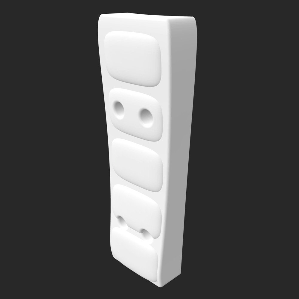

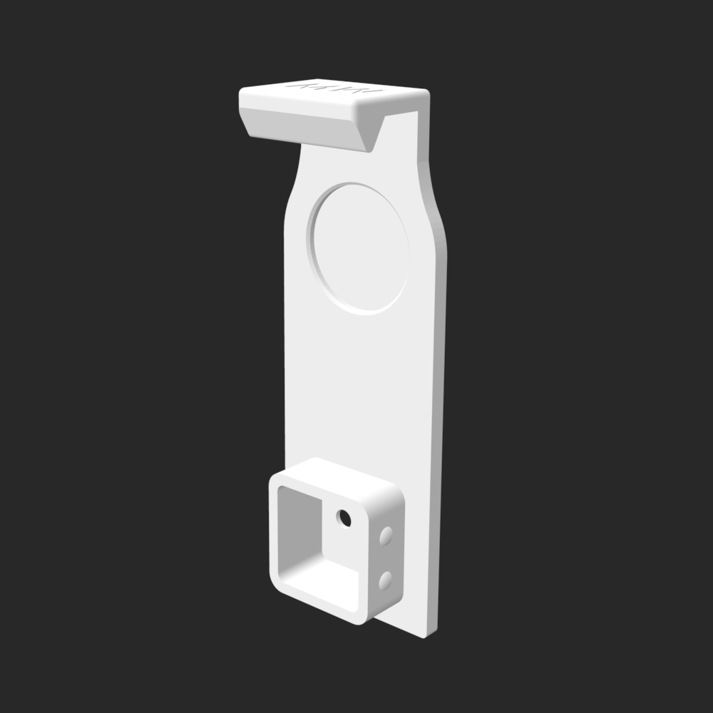

    Вітаю, довго мене не було, але обіцянки я виконую (хоча і довго:)). До повідомлення додаю файл для друку захисної кришки. Налаштування друку не памʼятаю, друкував PLA філаментом. Якщо ви ще не стали щасливим(або ні:D) власником 3D-принтера, можете звернутись для замовлення до Granat . Якщо є побажання та виправлення до моделі, спробую їх виконати, але без примірки, так як в мене зараз немає sub2k.
    Cover.stl
    Бонус #1
    Файл тильника, друкував його еластаном, трохи жорсткий, але всеодно помʼякшує віддачу та не зісковзує з плеча. Кріпиться так само як і M-Carbo - потрібно зробити 4 отвори у прикладі. Місця кріплення зроблені для гвинтів m3*15 з циліндричною головкою (з довжиною можу помилятись, можливо m3*10 але точно m3)

    Якщо ви не використовуєте механічні прицільні та зняли свій цілик, рекомендую закрити це місце заглушкою, яку я також додаю до файлів (друкував PLA філаментом).
    Sight.stl
