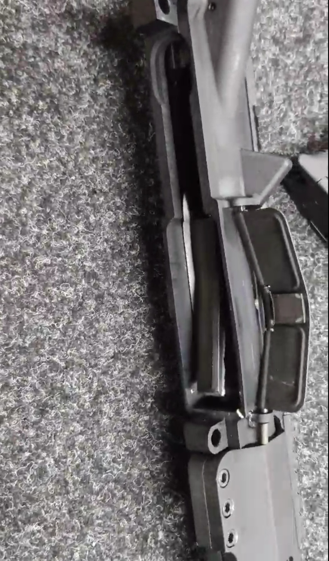

    У любой медали всегда 2 стороны. Пластик в оружии это плюс в весе и цене изделия но минус в надежности.
    Yuber та Dmytroborota подобається це.

    Теж так думаю. Але що цікаво, вона пише що куля застрягла за кілька сантиметрів від виходу. Як так?
    Вона пристрілювала коліматор під 45, і кусок прилетів у плече, а не у лице.
    Останнє редагування: 5 жов 2022

    Релоад це перезарядження гільза новою кулею? В тому мабуть і проблема. Зекономила на одному, втратила на іншому.
    Це в Україні!?
  6. flanker22
    flanker22 Feldwebel
    384
    Черкаси
    Нові: куля, капсуль, порох. В Україні.

    Полюбе з порохом намудрили (або марка не та, або кількість, або порох сумнівної якості)
    А стосовно пластика не погоджусь- Глоки, наприклад, колосальні настріли витримують.
    flanker22 та Yuber подобається це.

    Плюсів все ж більше та і пластик не значить мінус в надійності. Ar-15 і не так розриває не дивлячись на те, що затворна рама металева

    Ви не бачили розірваних Глоків? В кілька разів перевищений тиск розриває і метал, не тільки пластик.

    Могу пованговать дальше. Передоз + пуля оболочка. Причем передоз такой что затвор открылся раньше чем пуля покинула ствол, соответственно давление резко упало и пуля застряла. А может неправильно закримпована гильза , что добавило давления в патроннике.
    Интересно узнать какие были пуля/порох.

    Ну це більше вийнятки, загалом, то Глок вважається одним із найнадійніших пістолів.
    + Бачив і дофіга арок розірваних і калашів також.
    Тож впевнений, що якщо якісний пластик, то має бути все ок.
    Ось фото з особистої галереї-Даймондбек з настрілом 50 патронів IMG_20221005_222259.jpg IMG_20221005_222246.jpg

    Сертифікований релоад - нонсенс!
    Хто його сертифікував? Під яку кулю, яку рецептуру?

    На вільному затворі, цілком реалістична картинка!
  18. Yuber
    Yuber Leutnant
    6.302
    г.Днепр
    А що з ДБ пішло не так? Теж "сертифікований" релоад?o_O
