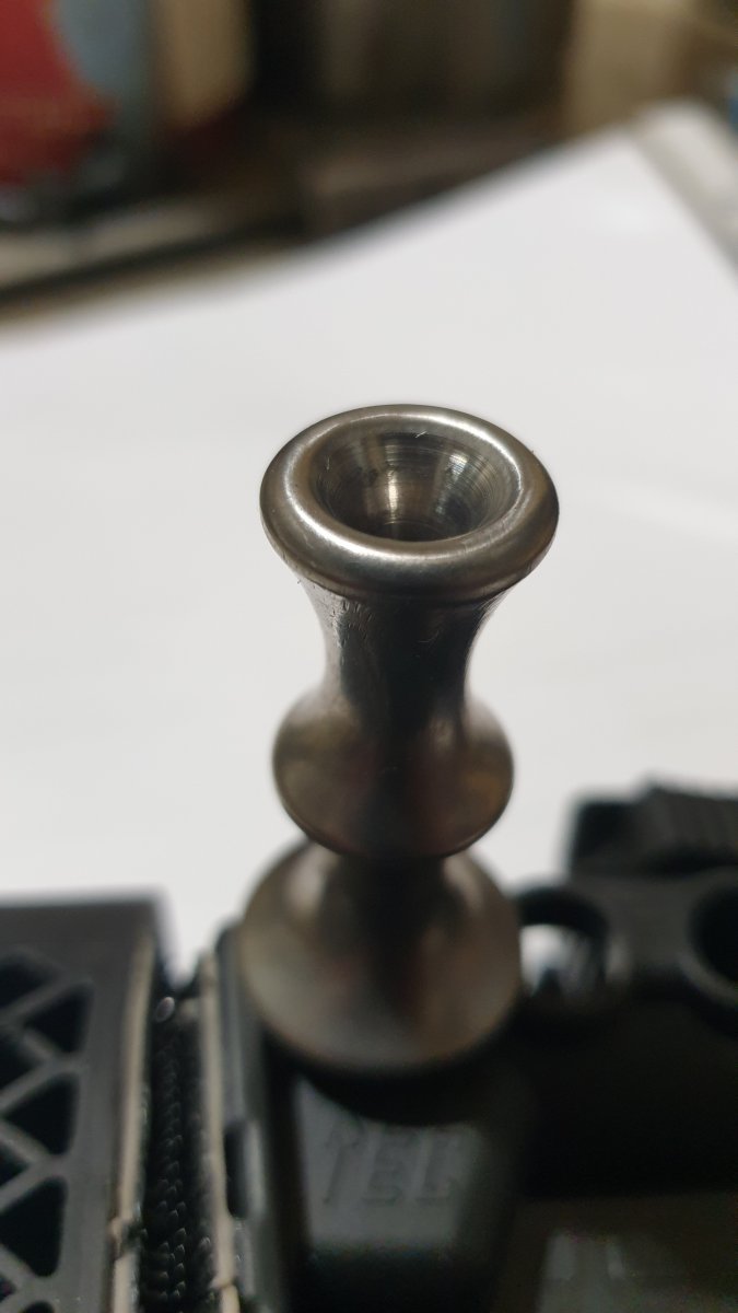

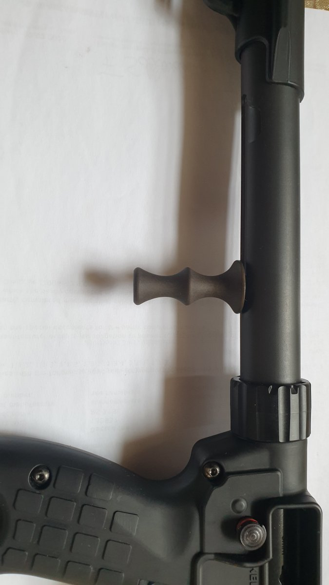

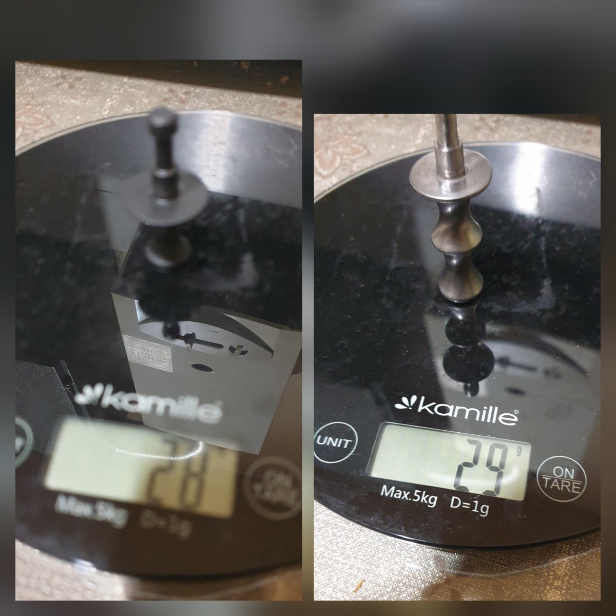

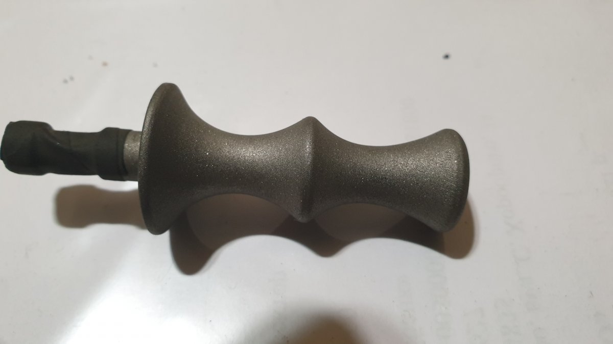

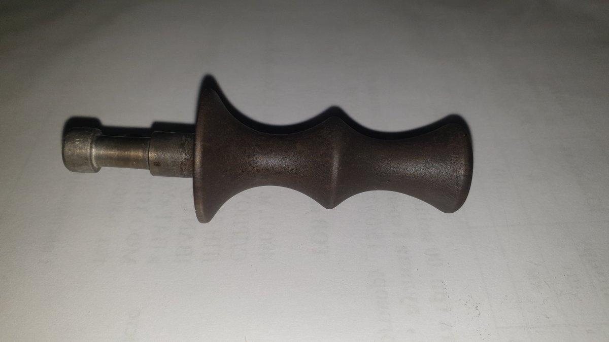

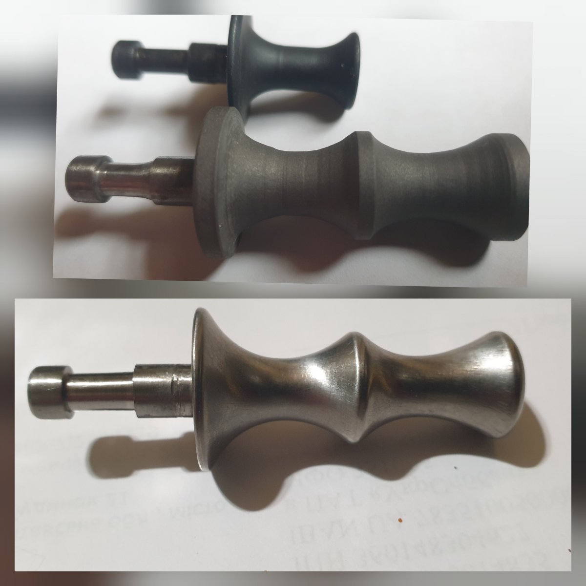

    Недавно писал как купил ручку взвода от " Тихон ". Наконец дошли руки её допилить. GridArt_20220131_225221268.jpg Было 36 грамм , стало 29. Родная 28. Из любви к искусству можно было и 28 но ... как получилось. Дальше полировка, пескоструйка , анодирование . GridArt_20220131_225015322.jpg 20220131_183709.jpg 20220201_195221.jpg 20220201_224912.jpg Получил цвет тёмнокоричневый , камера не совсем передаёт... больше похоже на эбонит. Зато теперь приятно брать в руки, и по моему даже удобнее чем макарбо... А так на келтеке ... 20220202_105851.jpg

    Приветствую! А смысл какой в анодировании титана? Он и так не ржавеет. Можно было еще азотом на горячую задуть для получения золотого блеска:D

    Смысл простой - тёмный цвет изделия . А золотой примерно на 45 В получится и без задувания ... цвет оксида титана зависит от вольта на котором делается анодирование . Это например было 11 В .

    Оксид титана золотистый??? Хмм, не знал. Думал только нитрид.;)

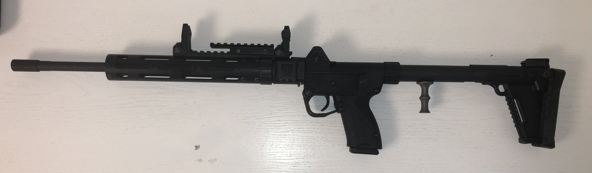

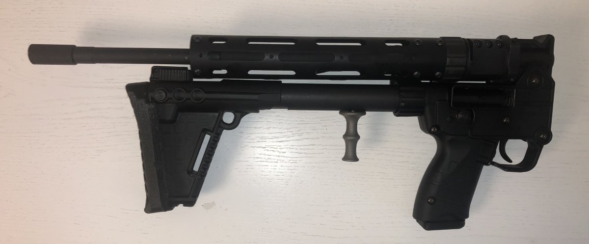

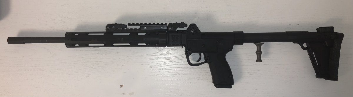

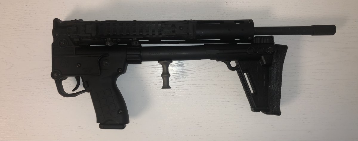

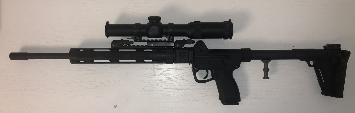

    Как обещал, фото с цевьем от Тихона.
    С моей т.з. изделие выполнено качественно, стало без вопросов, люфтов нет, настрел с ним порядка 600.
    Хотел планку на всю длину цевья, но зарядили много денег.
    На стоковое возвращаться не планирую, т.к. оно (для меня) имеет ряд ограничений.
    Спрашивайте, отвечу.
