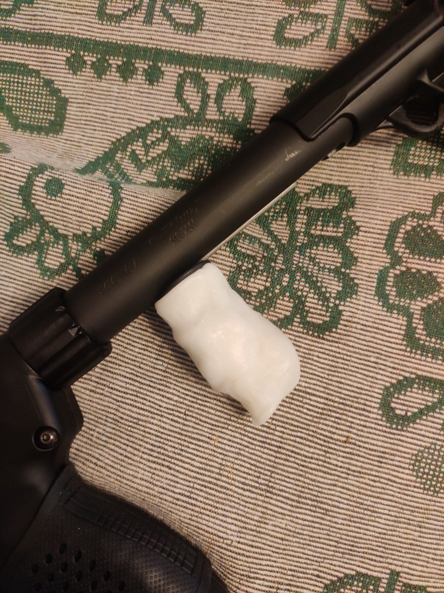

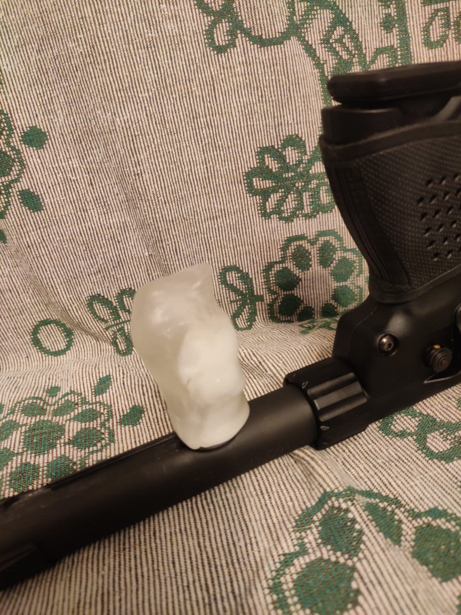

    Продолжаю изыскания. Вспомнил, что где-то год назад на помпе отвалился (развалился и разбежался) диоптрический целик. Вылепил из полиморфа новый. Народ сказал, что развалится. Но за год не развалился. Пока не сменил все было гут.
    Решил поэкспериментировать. Полет нормальный. Единственное - ручка взвода крутится, пластик (полиморф) вокруг ручки тоже крутится. Но всё держится и крепко. В теории можно вылепить что-то поинтереснее и добавить черную краску.
    На одном фото в процессе застывания - на втором результат.
    Не понравился результат - в кипяток - и по новой:D

    Уточнение: пластик крепко таки зажал ручку...так что крутится сама ручка

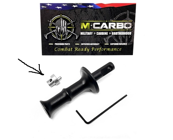

    а кто нибудь подскажет, что за деталька идет в комплекте (или не идет?) - стрелочкой указал

    Идет (на сайте производителя, есть видео как и куда она ставиться)
    Вот то, что должно идти в комплекте (фото мое, когда то брал себе)

    дык перед тем как писать - видео смотрел - и не увидел
    даже в комплектах на видео детальки нет...и дырочки в самой ручке как на фото тоже не увидел на видео...
    потому вопрос и задал
    а вот тут есть таки -
    в общем это чтоб ручка не проворачивалась
    короче к нам такое не везут :D

    Как раз к нам такое и везут
    Вы наверное не увидели выше мои "живые" фото этой рукоятки и "дырочка" там тоже есть

    знач везут...на этот нюанс на картинке как-то не обращал внимания...
    буду теперь думать как заколхозить без лишних переплат, не выглядит какой-то сверхзадачей

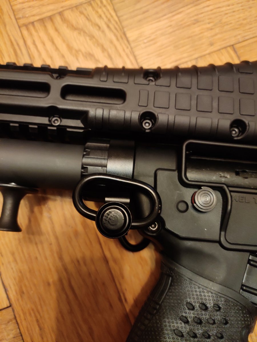

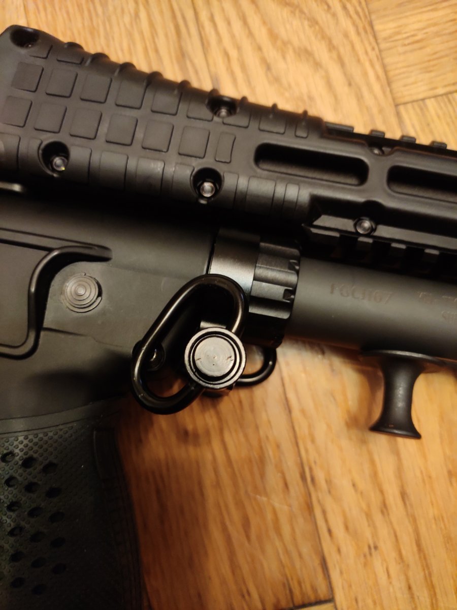

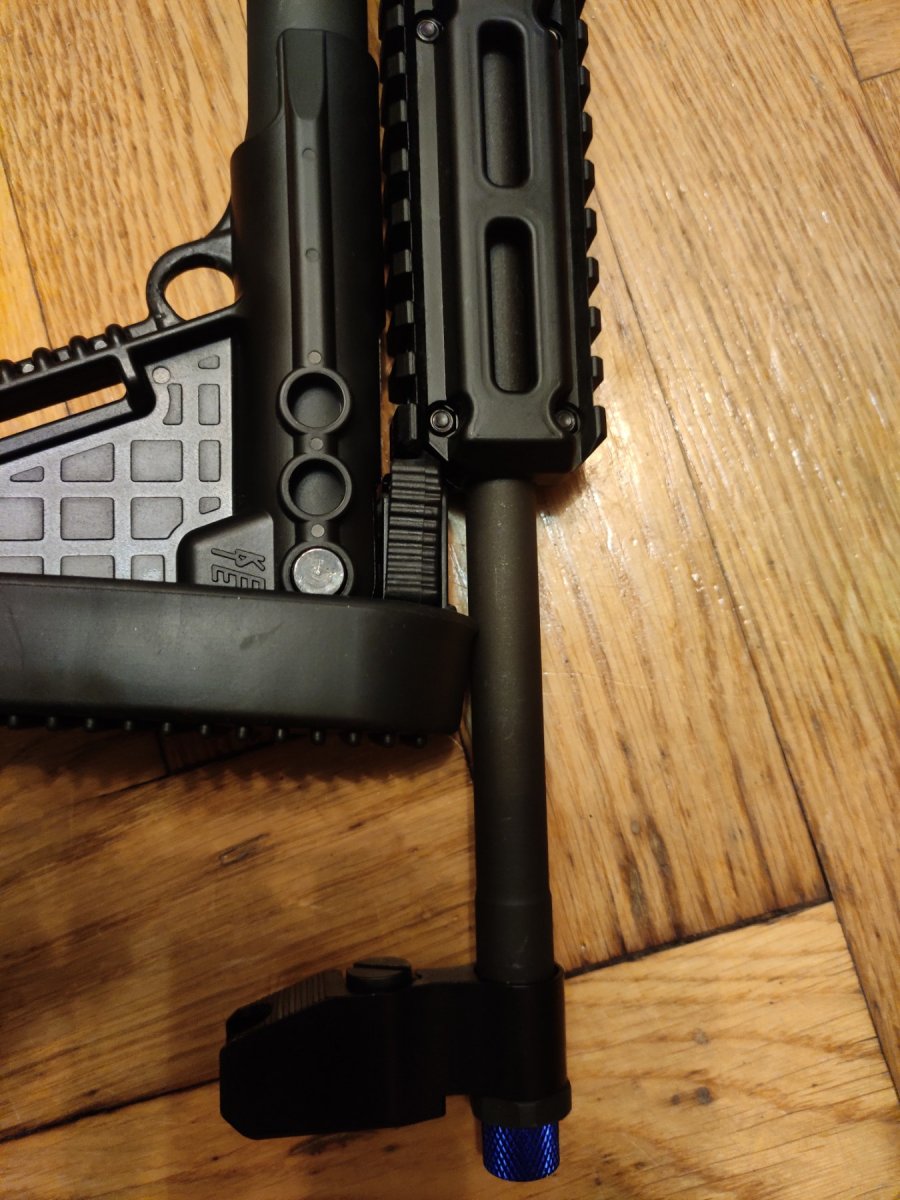

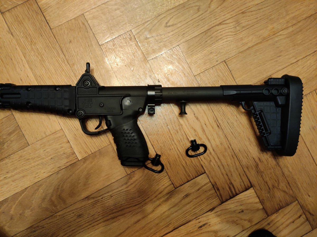

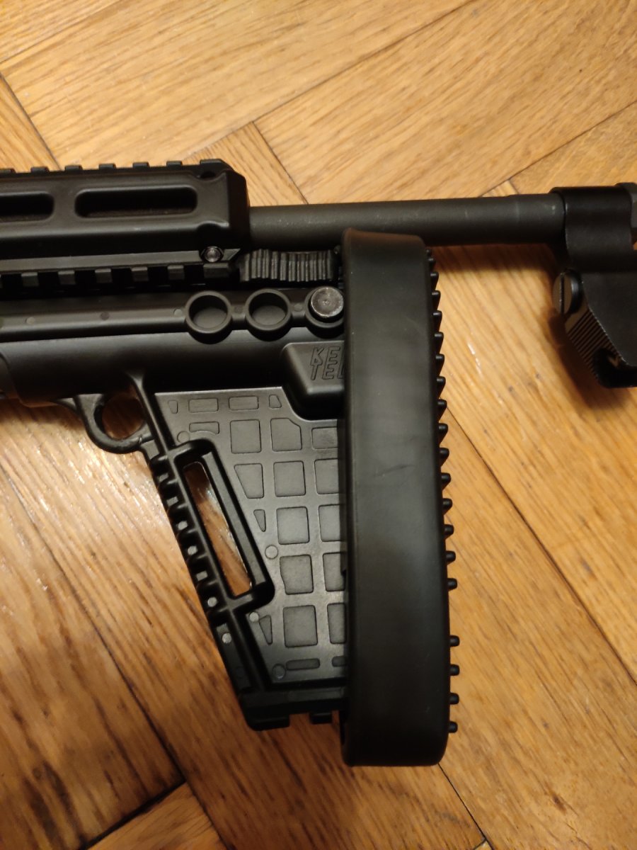

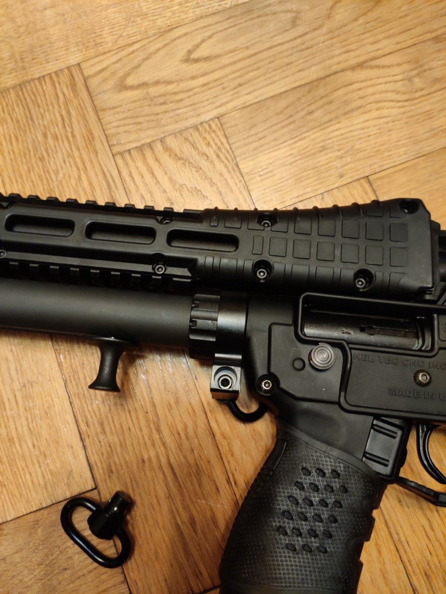

    Продолжаю устанавливать дешевый китайский обвес с али.
    Приехала двусторонняя антабка (нам не каждая подходит, в комплекте шло одно крепление - 4.29 $) и тыльник (для АР15 - 4.41 $).
    Результатом и заплаченной за это ценой доволен!
    Пластиковые фиксаторы ствола и приклада защелкнулись - ничего не допиливалось.
    Не отрицаю, что Мкарбовский тюнинг поинтереснее смотрится, но вкидывать в Саб еще один Саб пока не собираюсь.

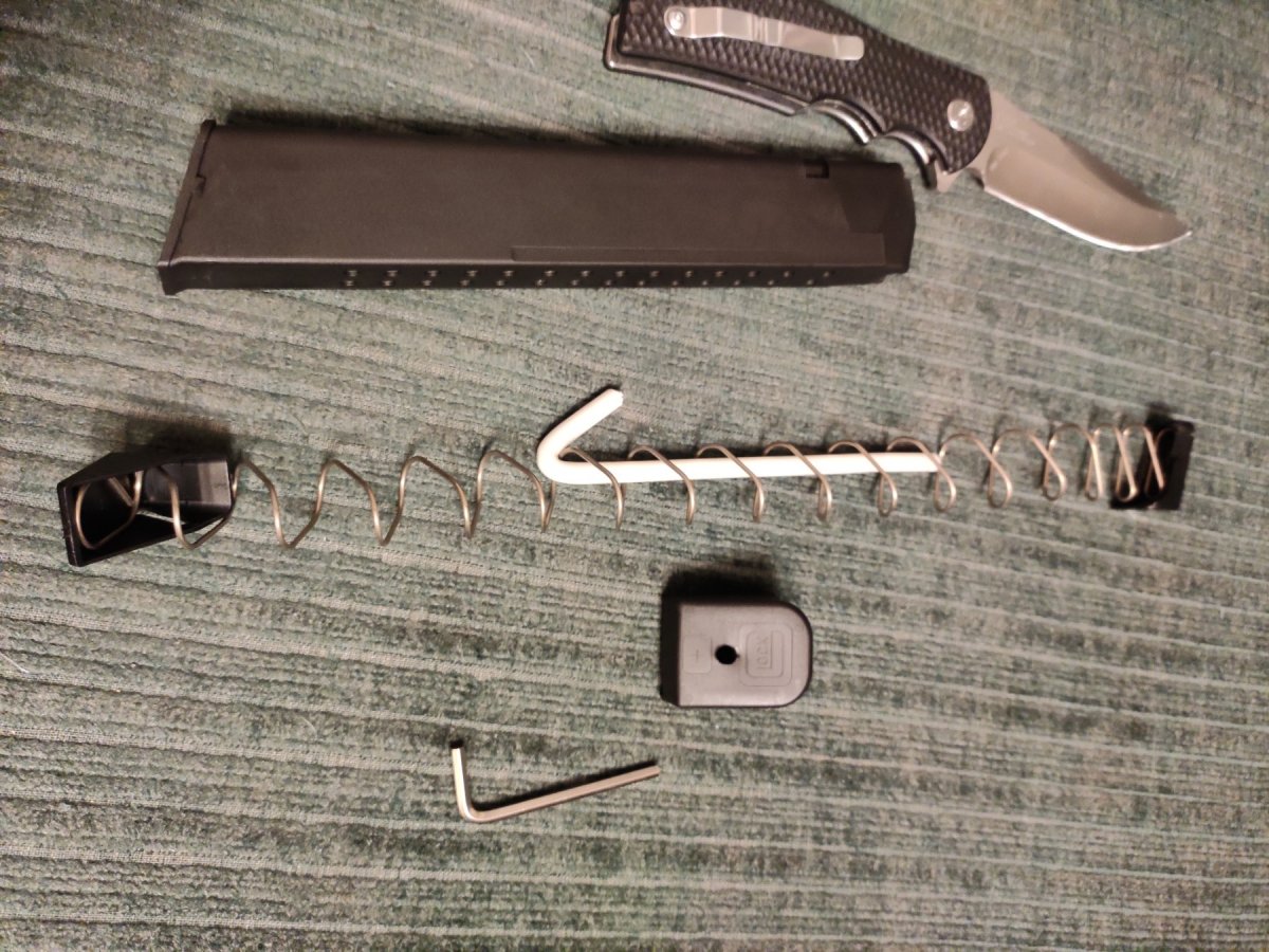

    Слегка охренел сегодня. На днях купил магазин на 33 патрончика. Начинаю забивать. То 14 влазит, то 15...Мысли - блин неужели оригинальный глоковский магазин взял с браком. Разобрал. И несказанно удивился. Там стоял органичитель ;););)

    Без него никак (в Украине к продаже разрешены до 10 патронов, поэтому и приходиться выдумывать):)

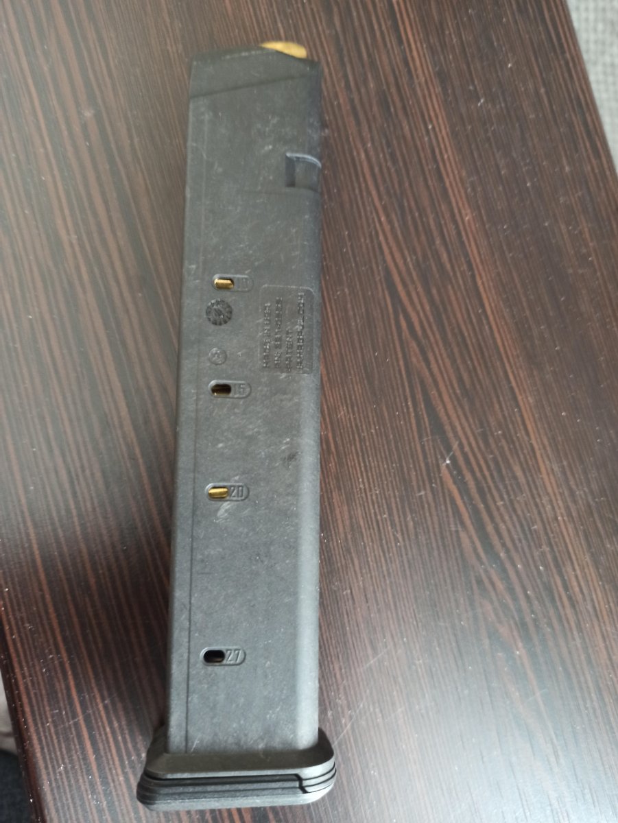

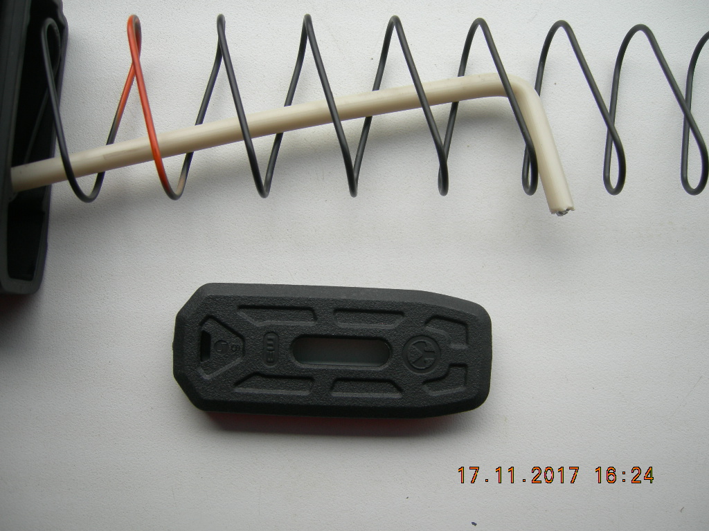

    Продавцы должен предупреждать, что магазинах есть ограничитель
    Если мы отправляем заказ через форум, то обычно вместе с номером декларации, пишем такой текст:
    Важно!
    Когда получите магазин(ы) проверьте их на наличие ограничителя (проволоки)
    Удалить его очень просто, снять нижнюю крышку, вытянуть ограничитель (проволоку ) и поставить крышку на место
    Выглядит это так (на фото для примера магазин Magpul, но это касается и других импортных магазинов - Fab Defense, Lancer, Тapco и т.д)
