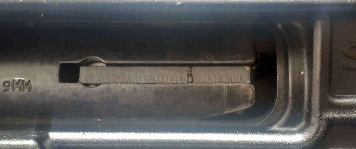

    Думаю, что не из за чего там спорить. Ну есть там тот шов\прилив да и хрен с ним, он ни на что не влияет, поэтому разницы нет где и как он взялся:)

    Абсолютно. Он на внешней строне детали, ни с чем не взаимодействует и ни на что, кроме внешнего вида, не влияет. След, кстати, там по двум причиинам - первый - лучу нужно где-то входить в лист, причем начало движения делается в отход, потом перпендикулярно к детали и потом по контуру. Чтобы не было врезки в тело детали когда луч начал прожиг листа насквозь (там всегда чуть шире отверстие выходит) и не было "соплей" из металла на ней. И вторая причина - лист металла лежит на столе станка. Стол представляет из себя множество выступов, с пустотами между выступами, в которые проваливается все, что срезается с листа. И если не оставлять небольших перемычек, вырезанные детали тут же сыпятся в поддон, откуда их нужно будет выбирать из отходов и шлака. Поэтому технолог часто для удобства оставляет небольшие перемычки, которые удерживают деталь в листе. И лист потом целиком снимается со станка, а детали легко выламываются из него руками. И не нужно копаться в шлаке.

    Что на каждом карабине? Выступ? Ну а как иначе. Программу раз написали и дальше потоком режется.

    Да єто понятно. Камрад предположил, что єто случайньй прожиг. Я обратил его внимание на то, что такой "случайньй" имеется на каждом карабине.
    Только мне казалось, что єтот вьіступ похож больше на след от матрицьі для штамповки. Видел такого немало на других деталях.
    Впрочем, не настаиваю.
    В технологии лазерной обработки я мало соображаю.

    У меня такой-же след от лазерной резки.

    Да у всех он имеется. Уже вьіяснили. След технологический.

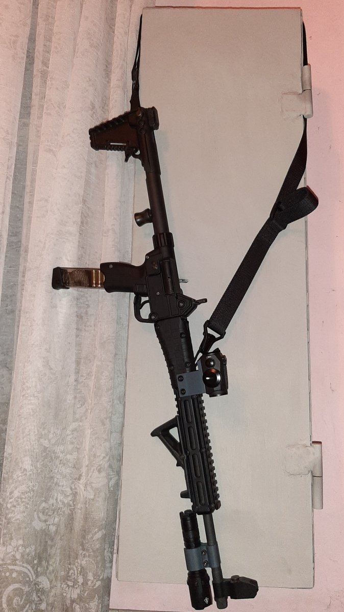

    Подствольньій фонарь такого большого размера смотрится на миниатюрном Сабе не органично. Слишком велИк для него, ИМХО. Да и баланс карабина, по-видимому, сильно вперед смещает...
    А крепление для фонаря - самоклеп, или фабричное? С ув.

    На колір і смак усі олівці різні. ;)
    Не фабричне.

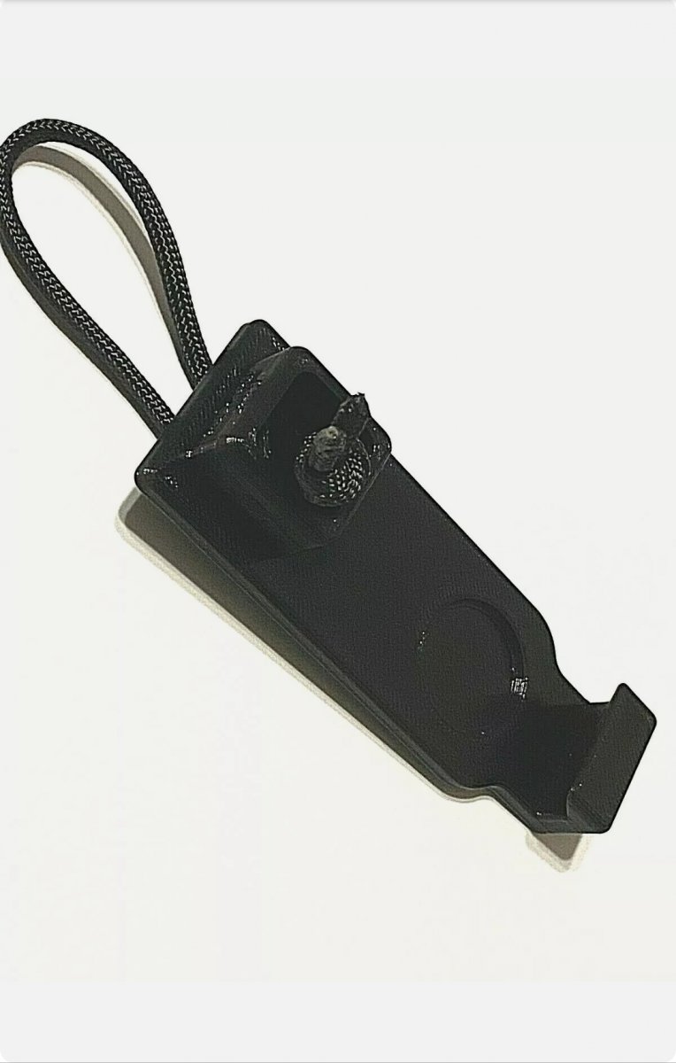

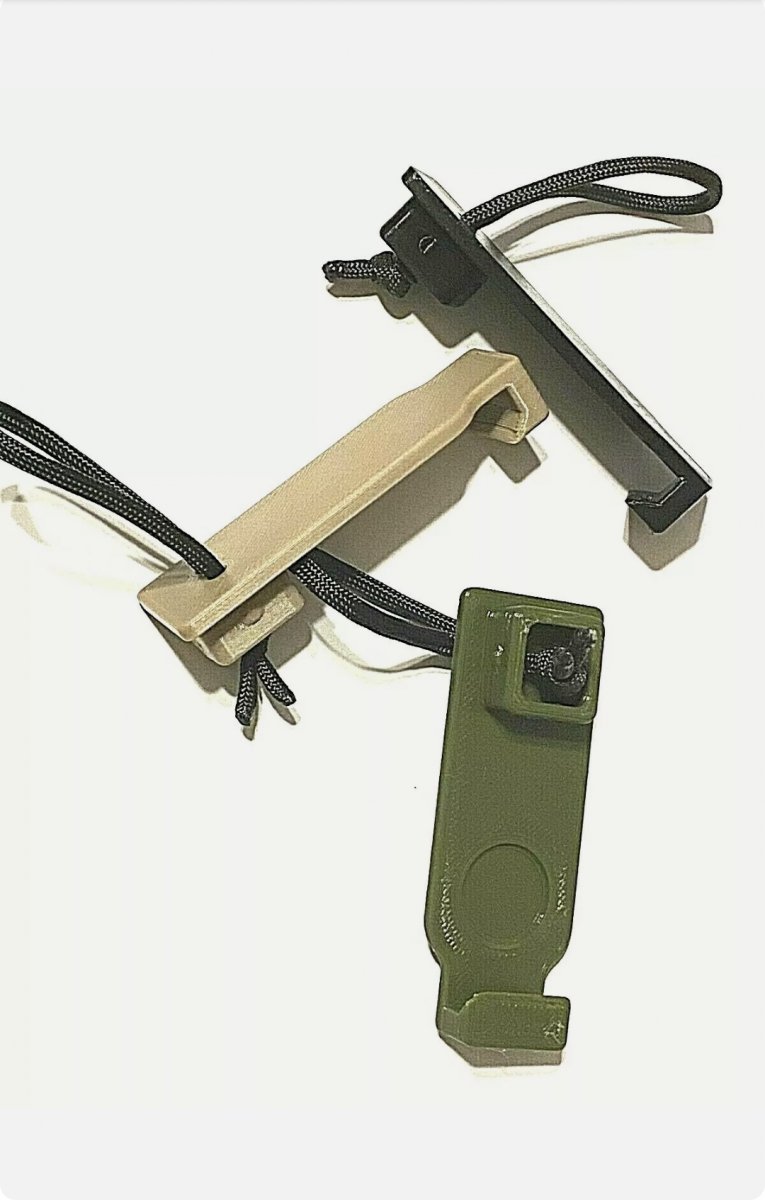

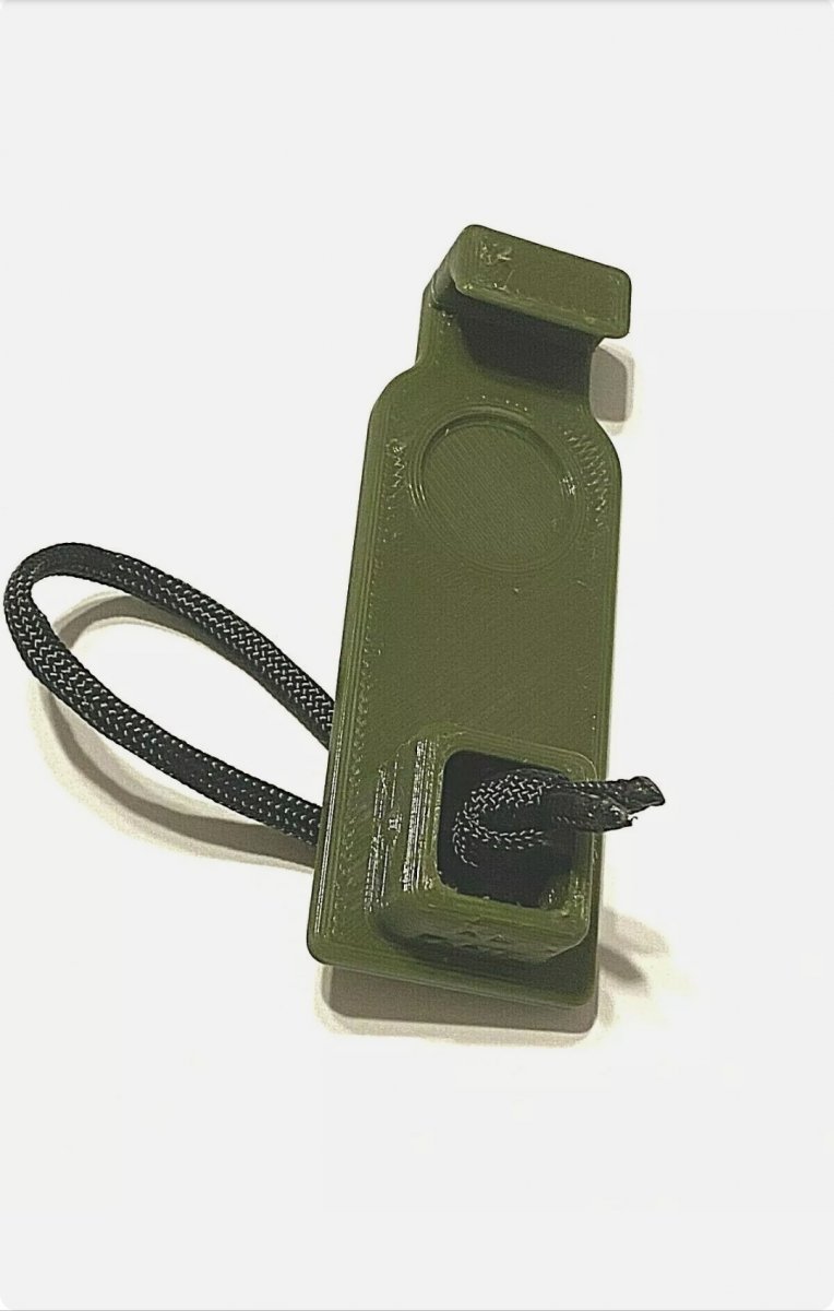

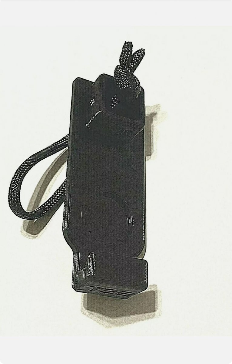

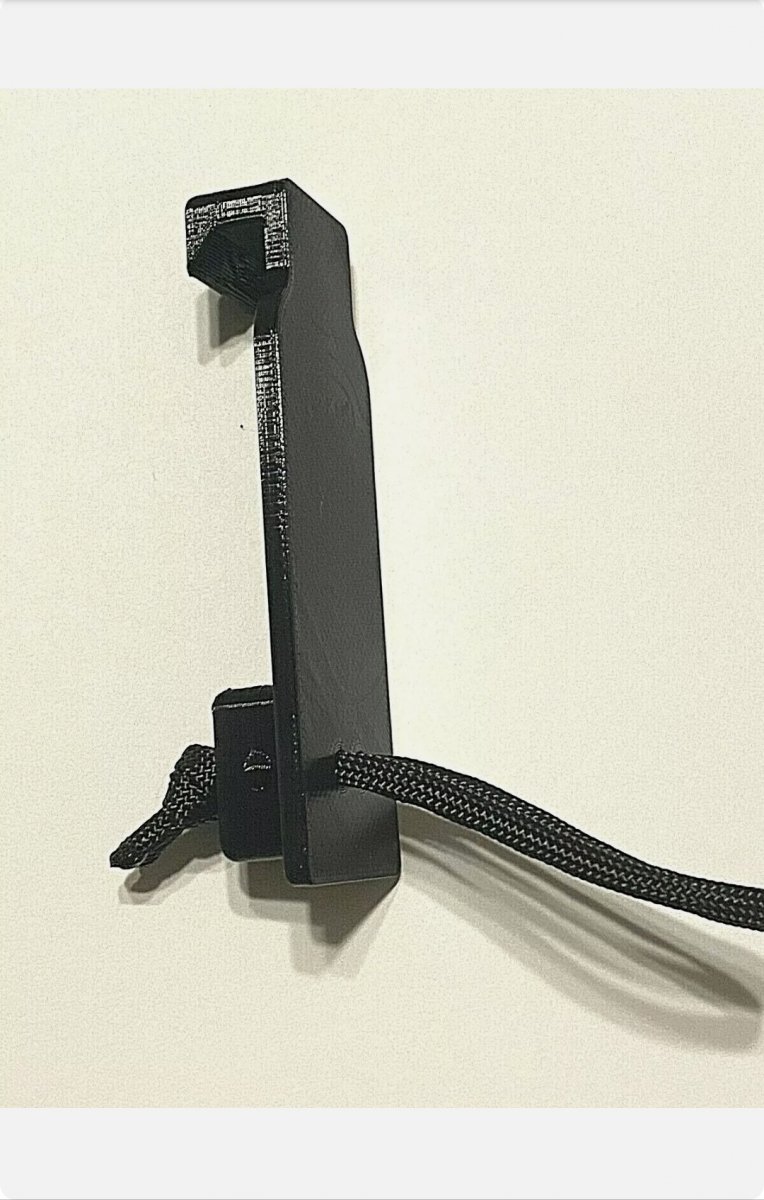

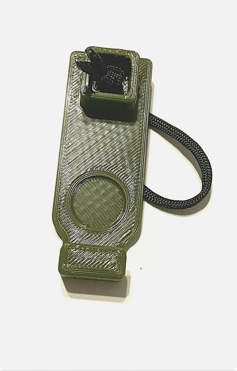

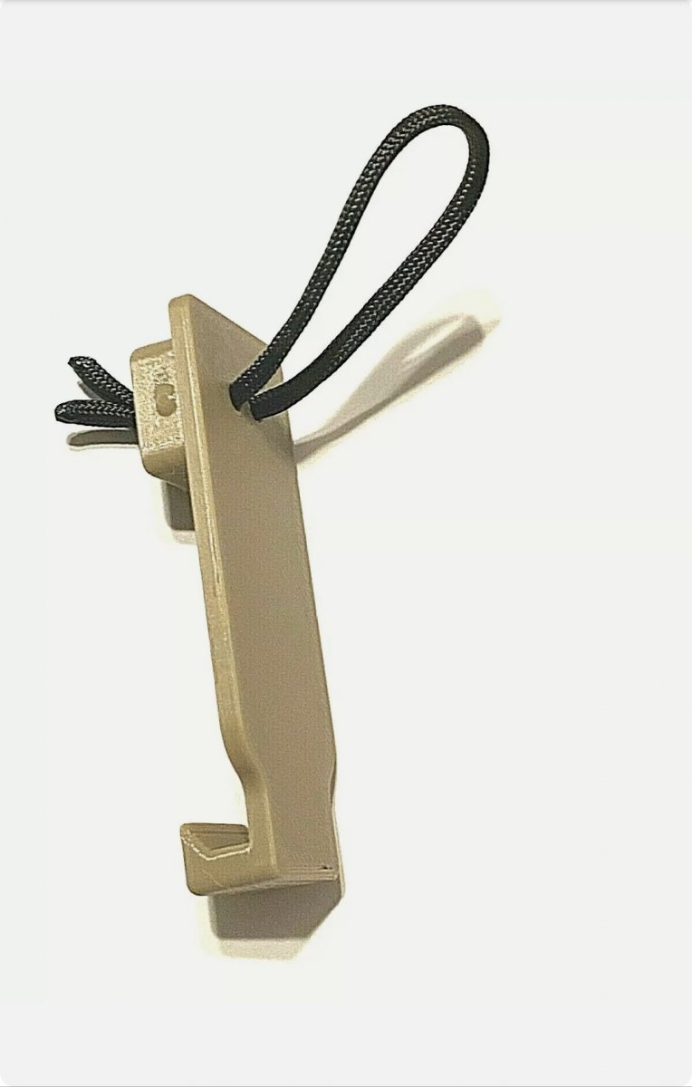

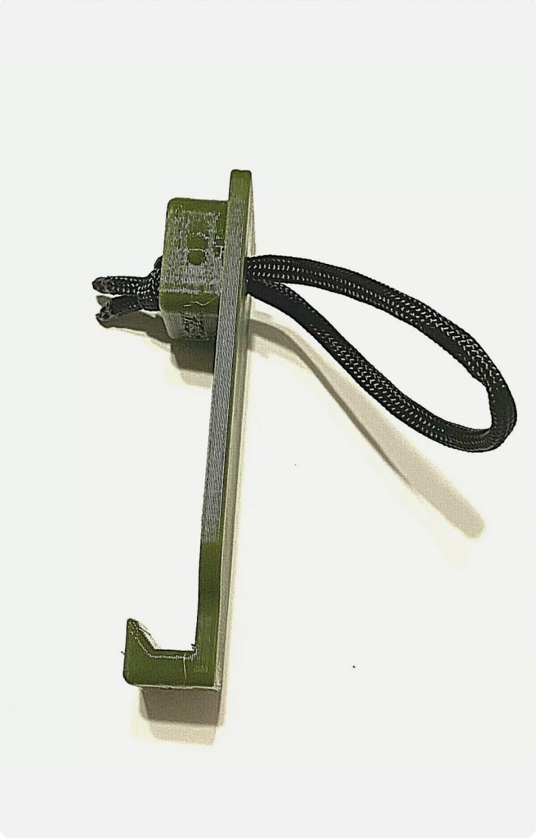

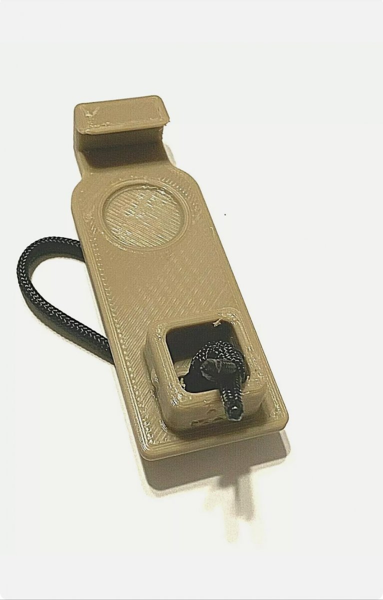

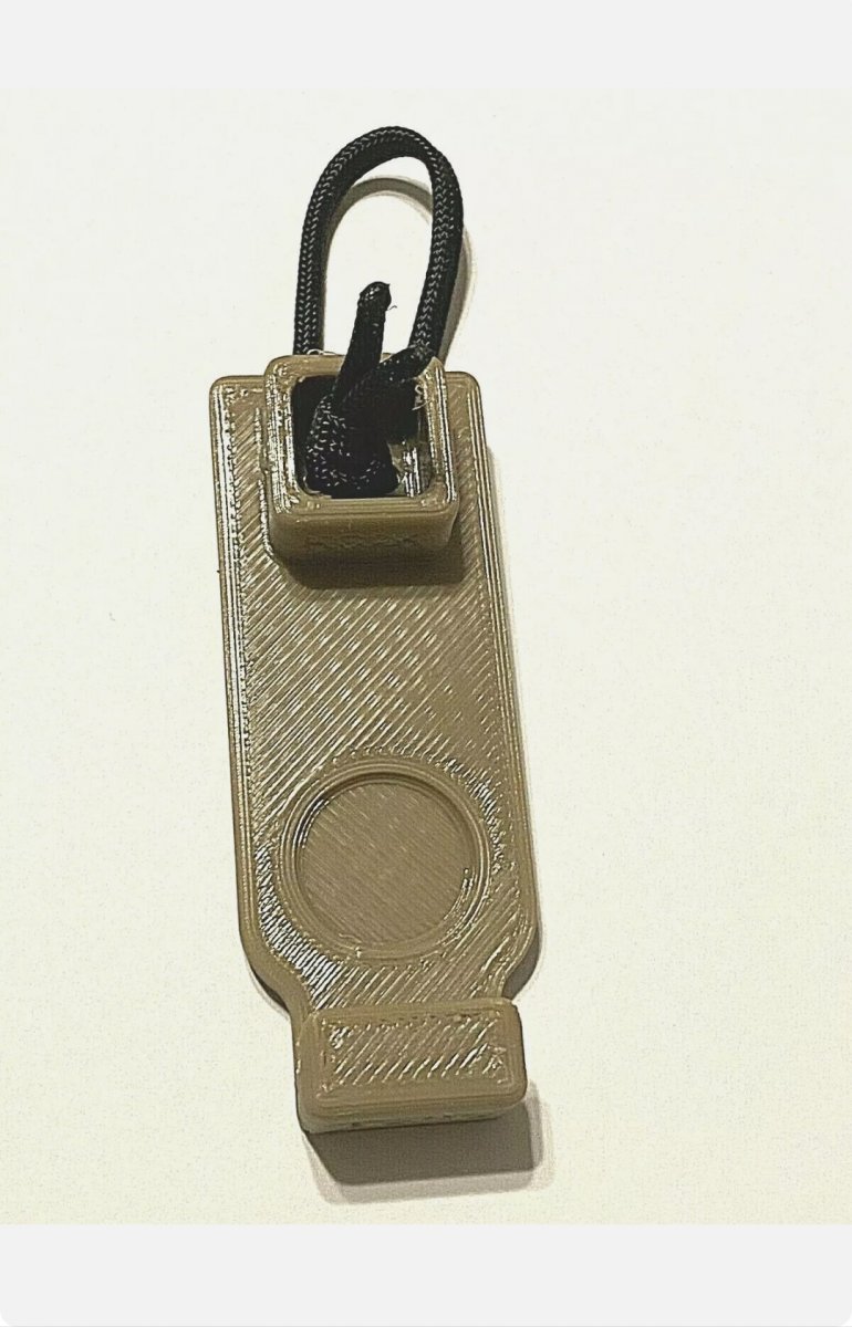

    Быстросъемная заглушка на ствол.

    Полезная приблуда! У нас где-нить продается уже?
  20. 007 Стрелок
    007 Стрелок Stabsfeldwebel
    У нас не видел.
    Заглушка будет удобна тем кто носит в рюкзаке, где есть всегда мелкий мусор который шикарно липнет к смазаному оружию.

    Точно не помню, но вроде даже на Али где то видел

  22. Судя по внешнему виду и обработке это 3Д самопал.

  25. Простая, но судя по всему, реально полезная вещь .
    Я б такую взял.
    Если "китайский производитель" её ещё не освоил в производство, может кто-то из камрадов, разбирающихся в 3Д печати, сделает. Думаю, на минимальную партию тут народу наберётся

    Поддерживаю! Но, чтобьі изготовить ее, нужньі размерьі, или шаблон пилить...:(
