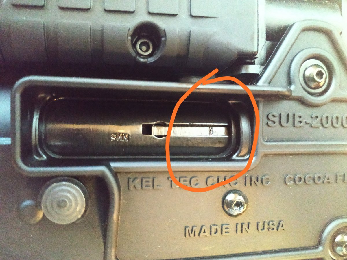

    Я вже дістав болт і схоже, що це шлак, але точно сказати важко

    2. (в наявності 2 шт.)

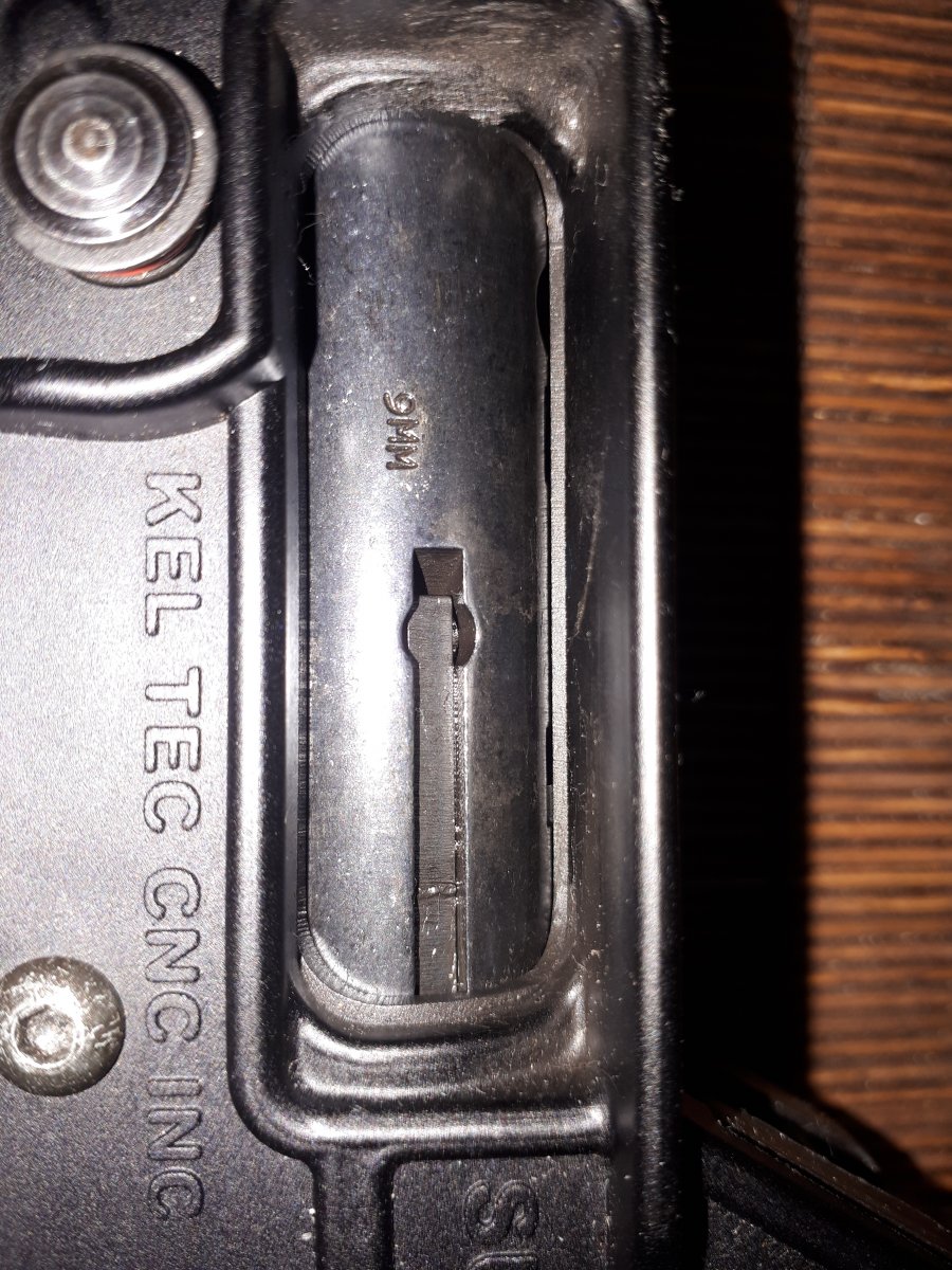

    У меня аналогичный... дефект или нет?. Покупал 3 недели назад, вот сейчас полез посмотреть. Кто что скажет из тех, кто владеет продолжительно, у них есть такое? Не стрелял, не разбирал...

  4. Yuber
    Yuber Leutnant
    6.302
    г.Днепр
    Технологический прилив.
    Dmytroborota та 1Denis1 подобається це.
  5. 1Denis1
    1Denis1 Gefreiter
    32
    Харьков
    Спасибо, теперь вернусь на диван и продолжу спать спокойно :).
    А то уже начал сочинять письмо в службу поддержки производителя с фото с просьбой разъяснить.
    Dmytroborota та Yuber подобається це.
  6. Dmytroborota
    Dmytroborota Stabsgefreiter
    139
    Черкассы
    Дякую за допомогу, бо вже кіпішувати почав, що мене налюбили і впарили бракованого корча)

    Это место, где луч лазера начал и завершил работу по проходу периметра детали в листе стали.

  11. Yuber
    Yuber Leutnant
    6.302
    г.Днепр
    Вполне возможно.
    Наверное я не совсем точно вьіразился - не прилив, а єлемент. Технологический. :)
    Dmytroborota та F_R_A_G подобається це.

  20. Yuber
    Yuber Leutnant
    6.302
    г.Днепр
    Вряд ли льют. Я имел ввиду технологический єлемент. Камрад Фраг утверждает, что єто след от лазерной обработки.
  21. Р а д і с т
    Р а д і с т General-major
    5.409
    Київ
    звідки йому там взятись, тому сліду?
  22. Yuber
    Yuber Leutnant
    6.302
    г.Днепр
    Ваша версія?
  23. Р а д і с т
    5.409
    Київ
    по фото не можу щось напевне сказати. Якби деталь повністю побачити. Але з того, що видно - деталь пласка, відповідно вирізалась з листового металу, лити сенсу нема й відповідно не "прилив". Слід від лазера? Ну таке... Хіба неакуратна обробка і якийсь паразитний прожиг. Може зі зворотньої сторони щось приварене?
    RomanP подобається це.
  24. F_R_A_G
    F_R_A_G Hauptmann
    2.346
    UA
    Пан має вищу технологічну освіту у галузі металообробки? Або працював на установці з лазерного розкрою металу?
    flanker22 подобається це.
  25. Р а д і с т
    5.409
    Київ
    Пана цікавить моя освіта? Чи пан пояснить походження того шва поперек деталі? ;)
  26. F_R_A_G
    F_R_A_G Hauptmann
    2.346
    UA
    Ну таке... (с)
    Я так і думав, що ні.
    Доречі - в мене на ці запитання двічі "так".
