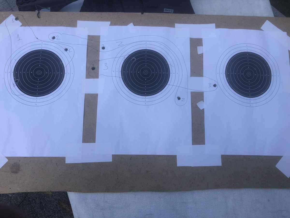

    И это с механики. И это не контрольная куча, это просто был тест глушителя.
    … пол метра на 50 это много. Даже для КелТека. Какой бы не был кривой ствол.
    Попробуйте пострелять с мех прицельных. Учитывая горбатость планки могу ещё предположить что гуляет коллиматор.
    Любому стволу нужен первый эталонный отстрел со станка, прямыми руками, с механики или правильно установленного прицела. А потом уже можно с мешков, с рук, и так далее.

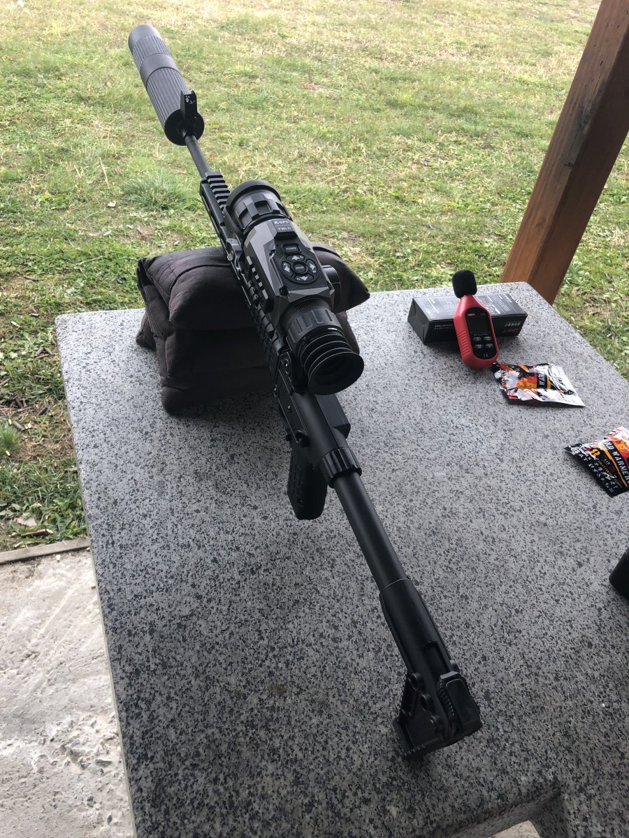

    Спасибо. Завтра со станка попробую. Отпишусь.
    Там не коллиматор, а теплик на быстросьеме. На др стволах и пол минуты стабильно с ним получается. А тут такое…
    Может ствол не прикручен до конца у этого келтека?…

    Ствол прикручен, а вот цевье не является единым целым с коробкой и стволом. Тяжеленный теплик на пластиковой планке которая является частью пластикового цевья просто одетого на ствол будет гулять 100%.
    Прелесть аппертуры в том что видя мушку в отверстие целика ты уже попадешь туда куда надо. Попробуйте пострелять на 30 м держа мушку в центре круга целика, с краю, сверху, снизу, почти не увидите разницы. Ее даже можно рассверливать, для увеличения скорости прицеливания и стрельбы в сумерках.

    Тогда замена цевья на метал может решить этот вопрос.
  15. Yuber
    Yuber Leutnant
    6.302
    г.Днепр
    Замена одного цевья ничего не даст! Менять надо также и раму. Но єто уже кардинальная реконструкция, превращающая Саб из самого дешевого в один из самьіх дорогих РСС.

    Замена цевья на Ред Лион или Тихоновское даст большую жесткость и думаю улучшит результат.

    Я имел ввиду, что увеличение жесткости самого цевья не даст линейного увеличения жесткости системьі цевье-ствол-рама.

    Кастомные алюминиевые цевья про которые писал выше жестко фиксируются на колодку. Другое дело что сама колодка патронника пластиковая хотя и монолитная. Но это все равно лучше чем стоковая система. вопрос зачем. Тяжелый тепловизор вешать на пистолетный калибр вообще не понятно зачем. А маленький коллиматор и так хорошо держится.

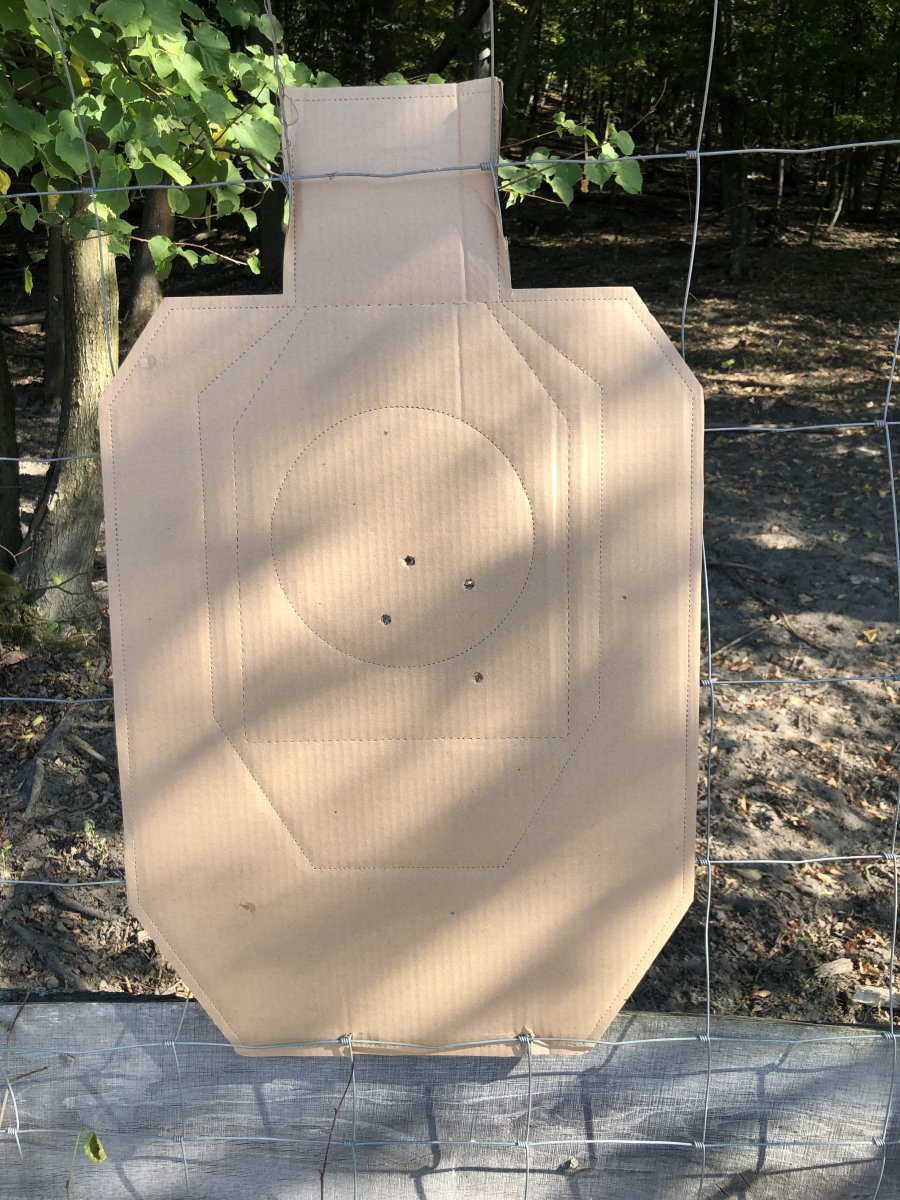

    Може проблема в цьому?
    Мішені не колекціоную, але у неділю вирішив перевірити бій нового Саба.
    Теж 50 м. Рідні механічні прицільні. Fiocchi. Достатньо кучно. Діаметр 5-7 см (особливо не старався).
    Потім СТС - теж достатньо кучно, але група пішла трохи вище попередньої на 8-10 см.
    Повторення серій одними та іншими патронами дало такий саме результат.

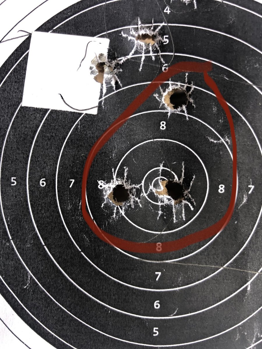

    51м
    Со станка
    С открытых прицельных приспособлений
    СТС 147грейн сабсоник НР
    3 серии по 3
    Стрелял по средней мишени;)
    Пойду разбирать и обтягивать чтт там можно…

    Это было с глушителем…
    Снял глушитель и жизнь наладилась… 5-7см кучи с 35м с рук прислонившись к дереву…
