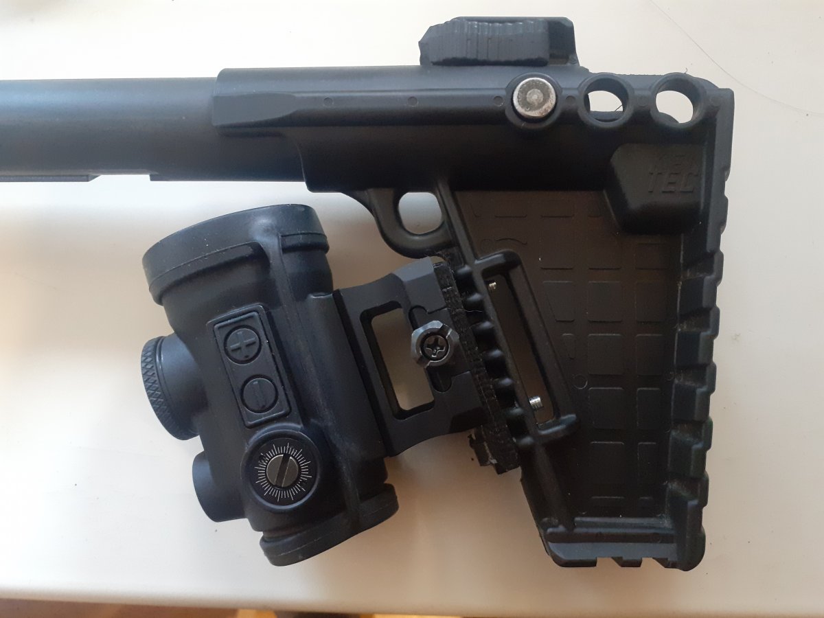

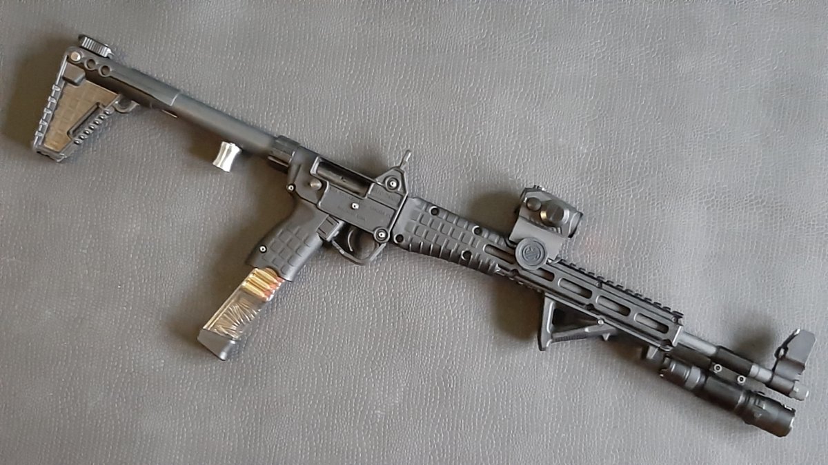

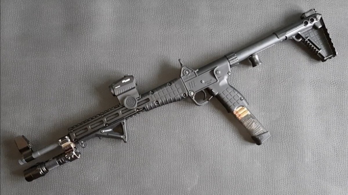

    Перепробовал много вариантов. Все они компромиссные.

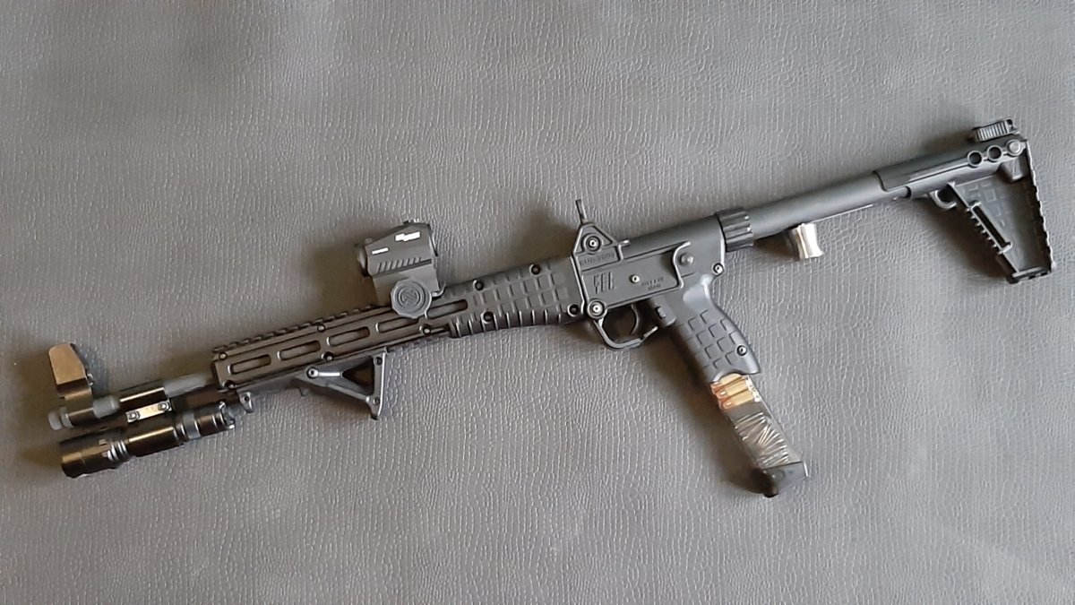

    Боковой под 30-45° не удобен для малой сумке А-лине, слишком выступает. Вдобавок тяжело удерживать горизонт, а ставить ещё уровень на коллиматор и ручку под тем же углом с обратной стороны цевья, тоже не везит в сумку.
    Передний кронштейн возле мушки - убийца коллиматоров из-за вибрации.
    Сейчас восновном стреляем с сыном, он левша и ему не удобен боковой кронштейн справа.
    Остановились на простом варианте на родную верхнюю планку цевья ( слегка шлифонули убрав "домик")
    Временно поставили планку на приклад для коллиматора чтобы не болтался в сумке, взводить и стрелять не мешает.
    Yuber и Умка нравится это.

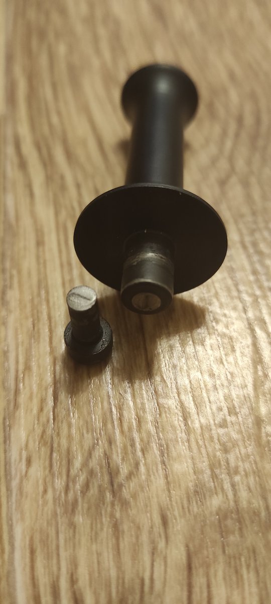

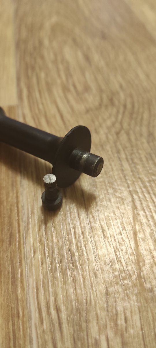

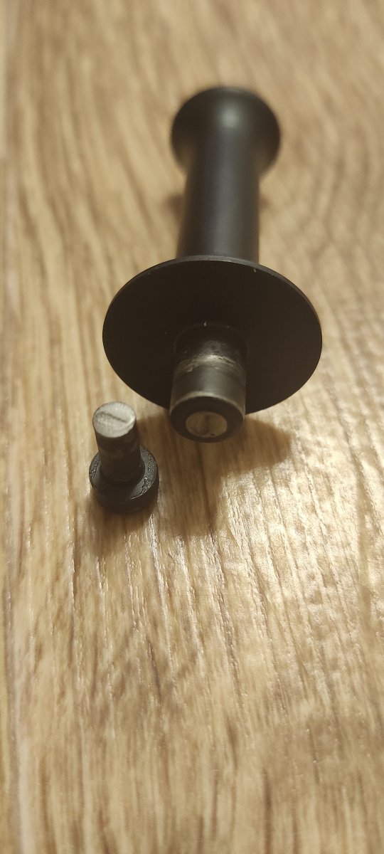

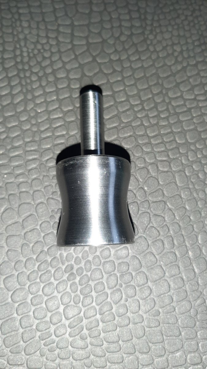

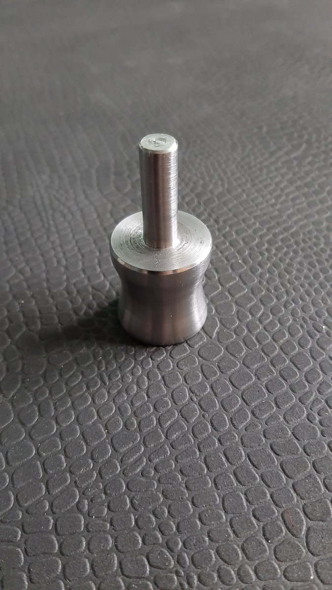

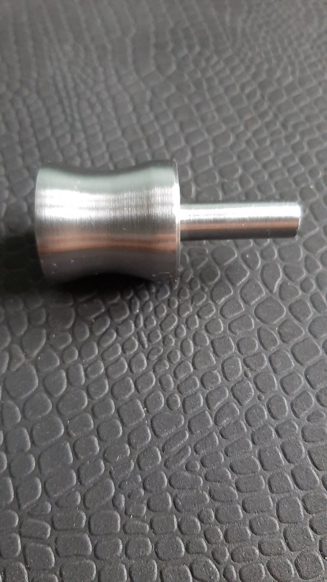

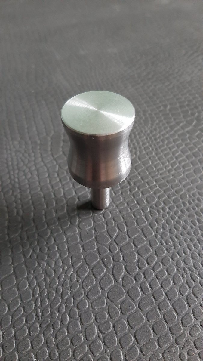

    Друг мені виточив рукоятку важку. 10 пострілів зробив. Добре випробую у неділю. Хтось би хотів собі таку? Може зробити і полегшену, з отвором в середині, і на два пальці. Може зробити за вашим кресленням, але без чітких кромок, бо на звичайному токорному. За скільки б купили? Теж собі взяв коліматор Ромео5.

    Якщо ручка якісна, то добре. Бо зіткнулися з таким явищем, була придбана збільшена ручка взводу, від місцевого кулібіна з нержавійки, для поняття такої концепції. Виявилася дуже зручною, полегшила процес перезарядки, стрільбі не заважала.
    Але пережила тіки 180 пострілів (((

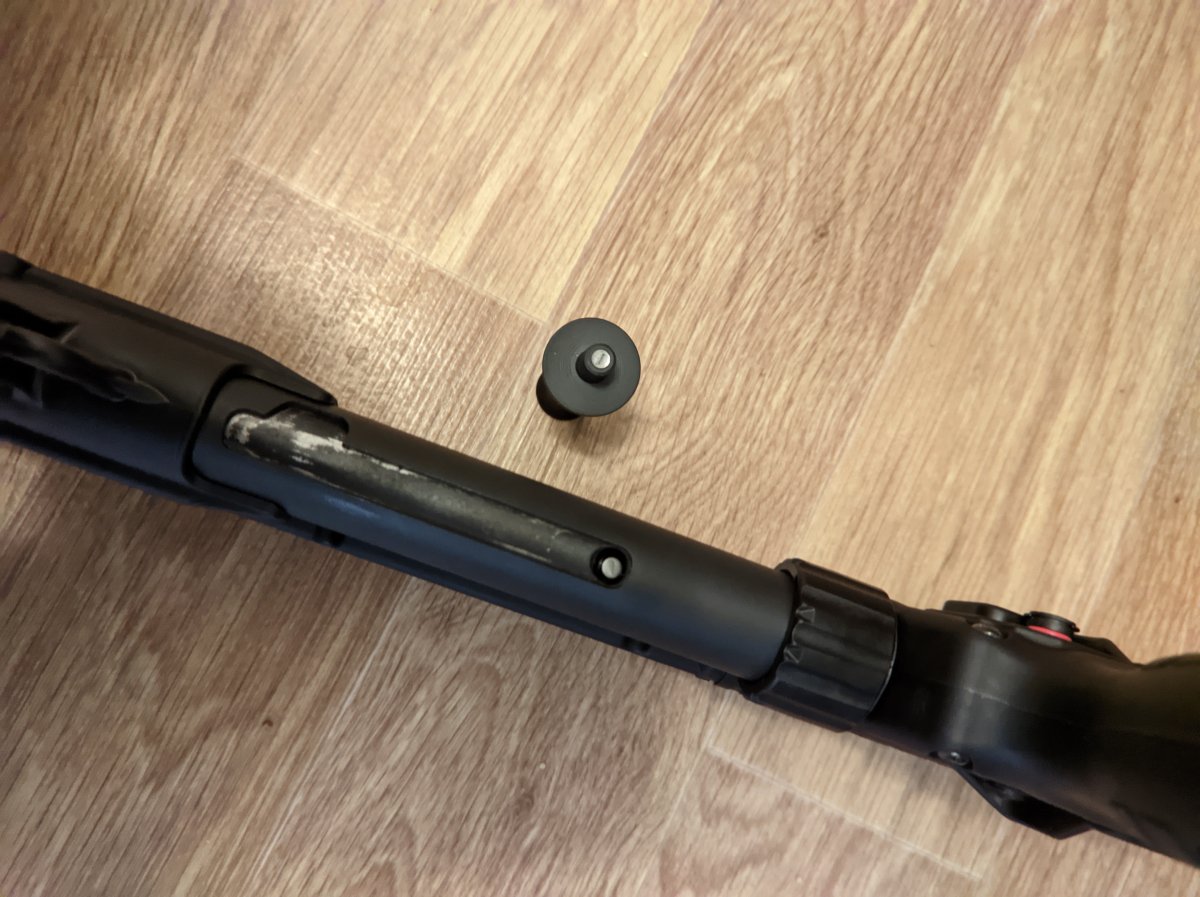

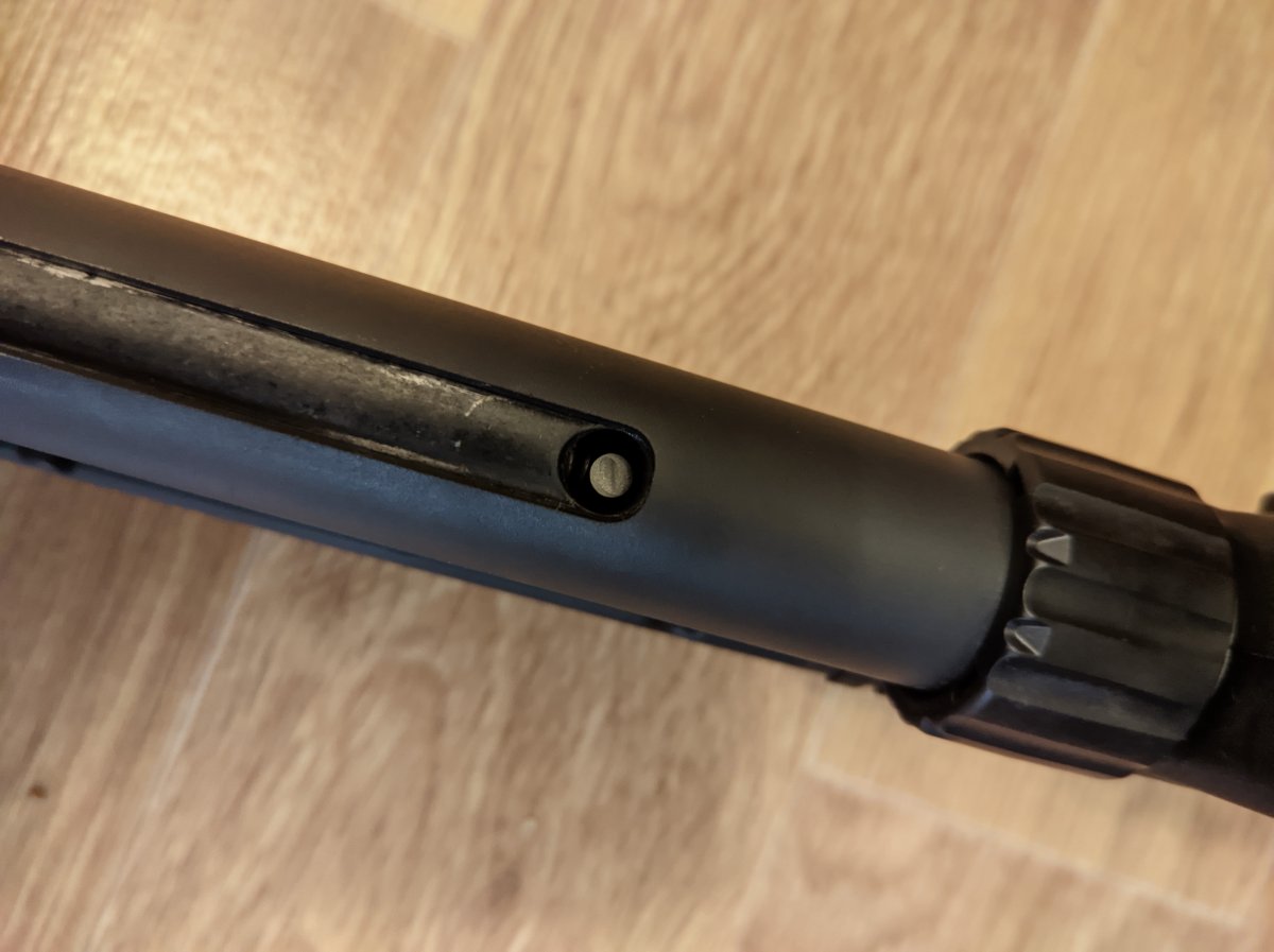

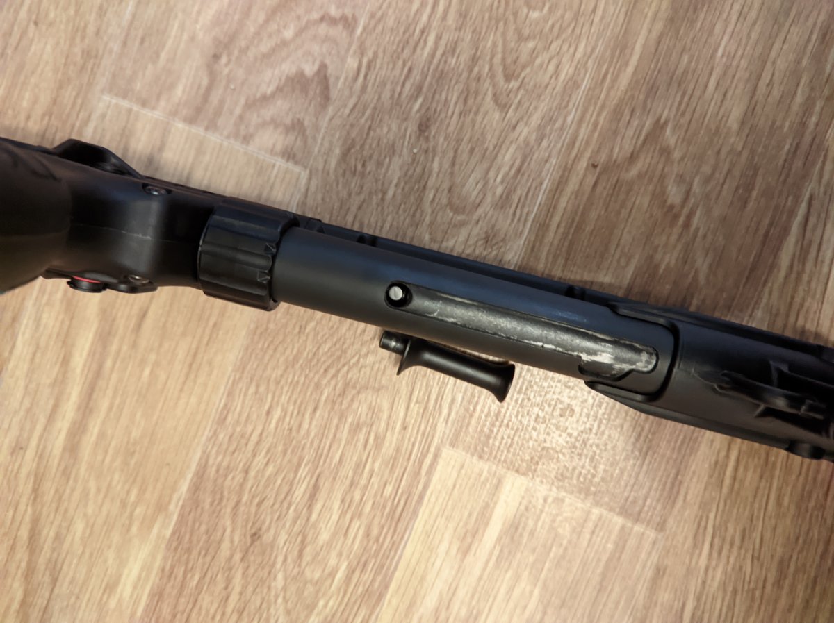

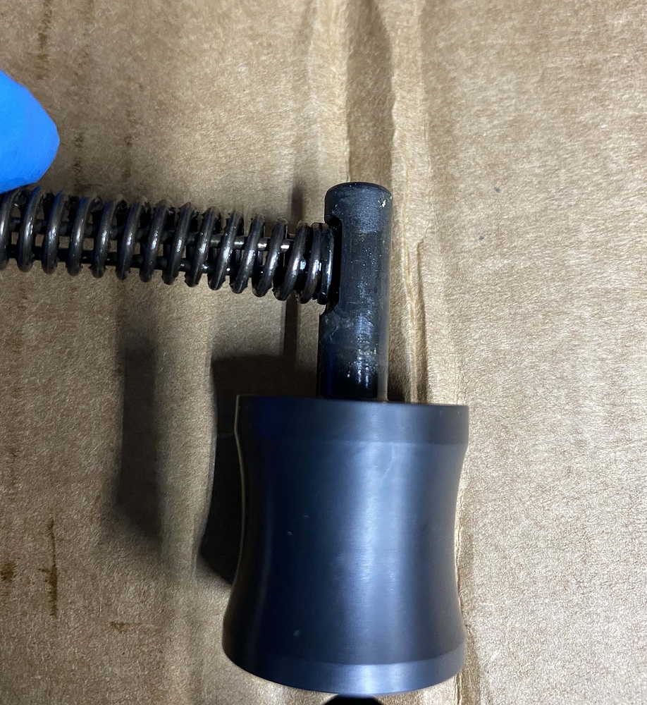

    На старой ручке был наклёп от касания на концах прорези трубы приклада?
  13. 007 Стрелок
    007 Стрелок Stabsfeldwebel
    734
    У Черного моря.

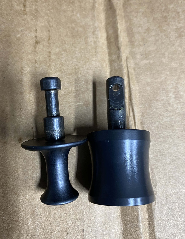

    Нижний выступ на родной ручке не даёт защемить пальцы при быстром взведении.
    Как вариант можно сделать более толстый стержень и лыску под упор пружины правда нужно будет разсверлить утяжелитель затвора.
    Подобие М-карбовского решения невращаюшейся рукоятки.
    77d55797f28dc8dcde4eabfd287ad6870e91572d_2_772x998.jpeg 2bf39cf498488c76c8cda30de9f9b659faf15f5a_2_918x1000.jpeg
  14. leo78
    leo78 Stabsfeldwebel
    1.254
    Нет стоковая целая, просто попробовали как с увеличенной работать, она не сдюжила, вернулись к стоку.
    RomanP и 007 Стрелок нравится это.

    А з боку можете показати рукоятку і відламаною частиною?

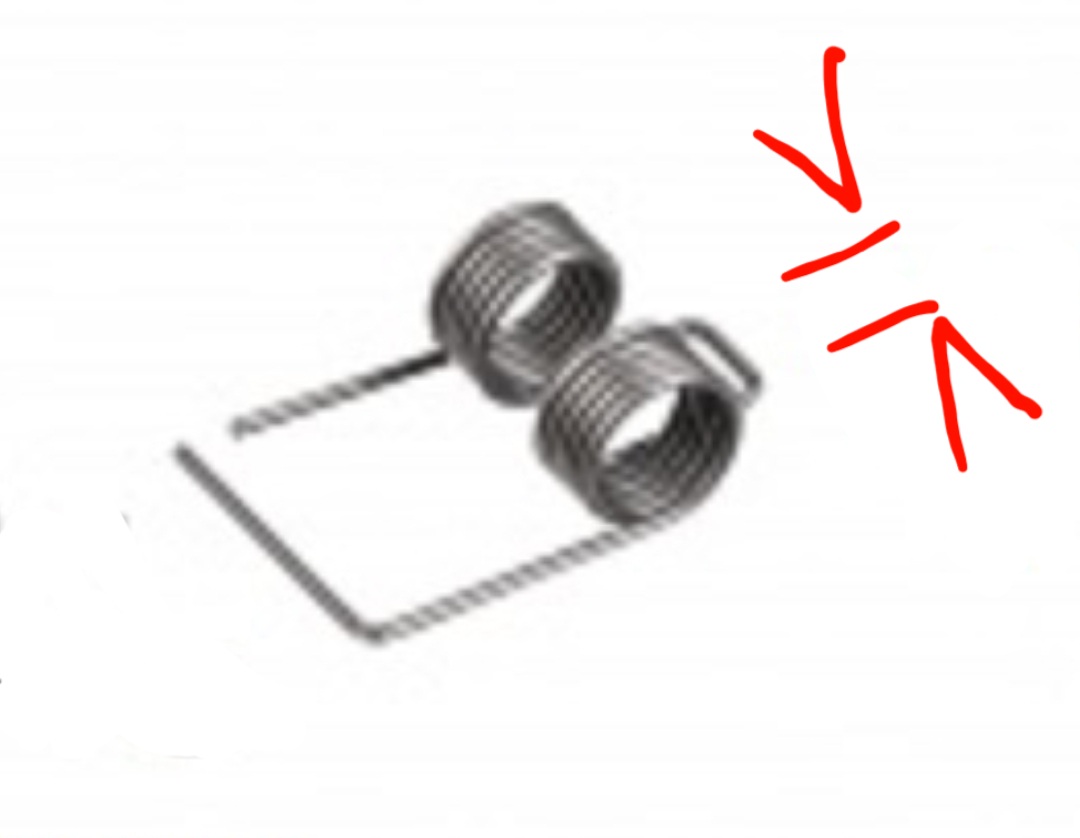

    Питання до камрадів які встановили собі пружини Мкарбо. Пружина курка у вас не чіпляла за трубу, коли зводили курок щоб підперти шепталом, бо вона трохи ширша за рідну?
    Вчора допомагав товаришу встановити тюнинг, і нова чіплялася, на відміну від рідної. І довгий хвіст пружини шептала, який упирається на вісь, був довший рідної на 1,5 мм, і не давав зжати половинки корпуса. Її відкусили без проблем.

  17. 007 Стрелок
    734
    У Черного моря.
    Немного касалась.
    Слегка расширел паз трубы, сделал фаску.
    flanker22, Yuber и Kovach85 нравится это.

    Спасибі. Побачив в якому місці зламалась. У мене використане ноу хау завдяки якому має не зламатись.

    Kel-Tec CQB

    Это специальный кронштейн для него? не видел такого
