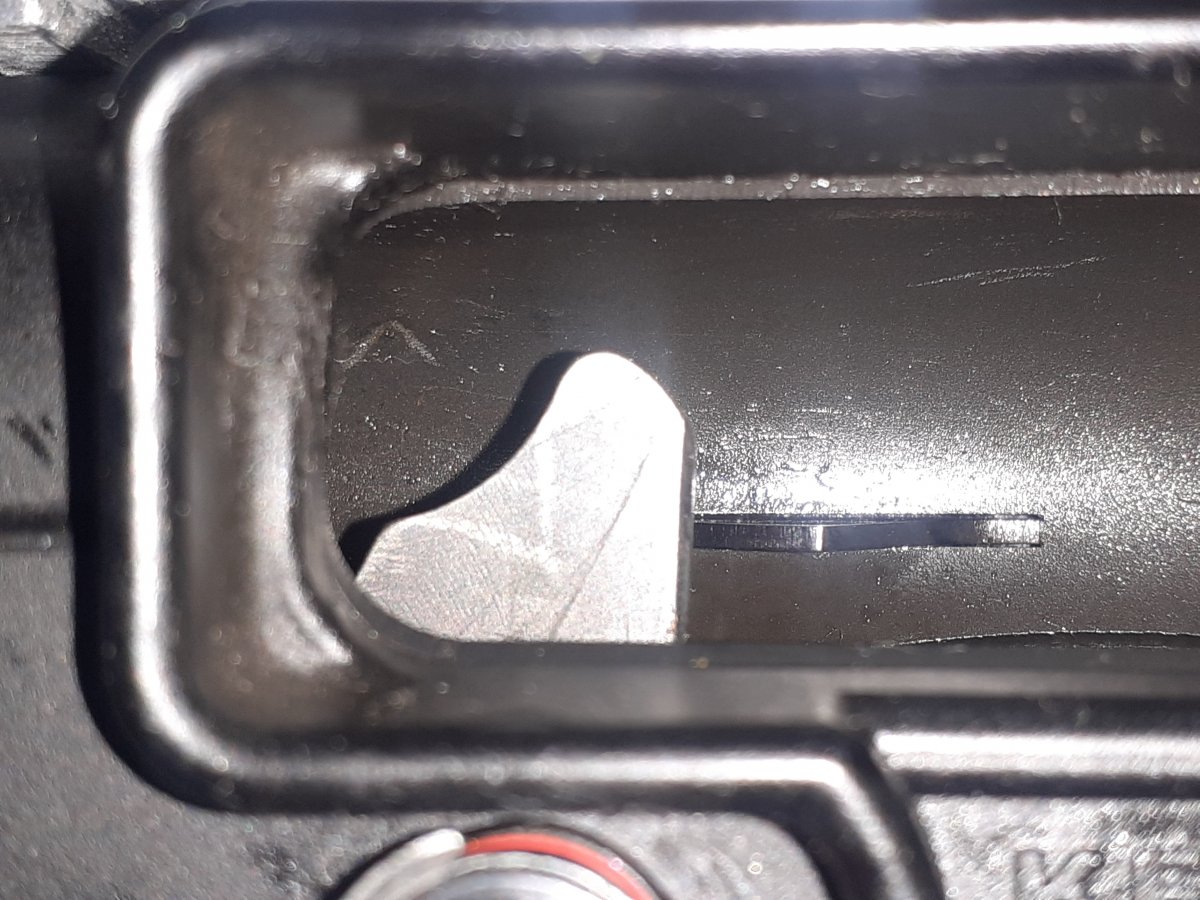

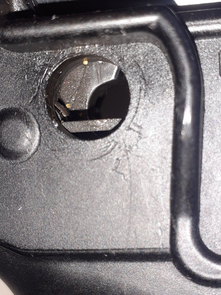

    Положение курка после нажатия на спуск с предохранителем.
    Без предохранителя.
    Без затвора.
    Yuber and АЛЕКСЕЕВ like this.
  4. 007 Стрелок
    007 Стрелок Stabsfeldwebel
    734
    Location:
    У Черного моря.
    Курок упирается в предохранитель.
    С настрелом выработка на муфте ствола больше и затвор уходит чуть дальше. Патронник и зеркальный зазор не слишком точный.
    Поэтому курок не дастаёт до ударника.

    Спасибо. Наглядно и доходчиво

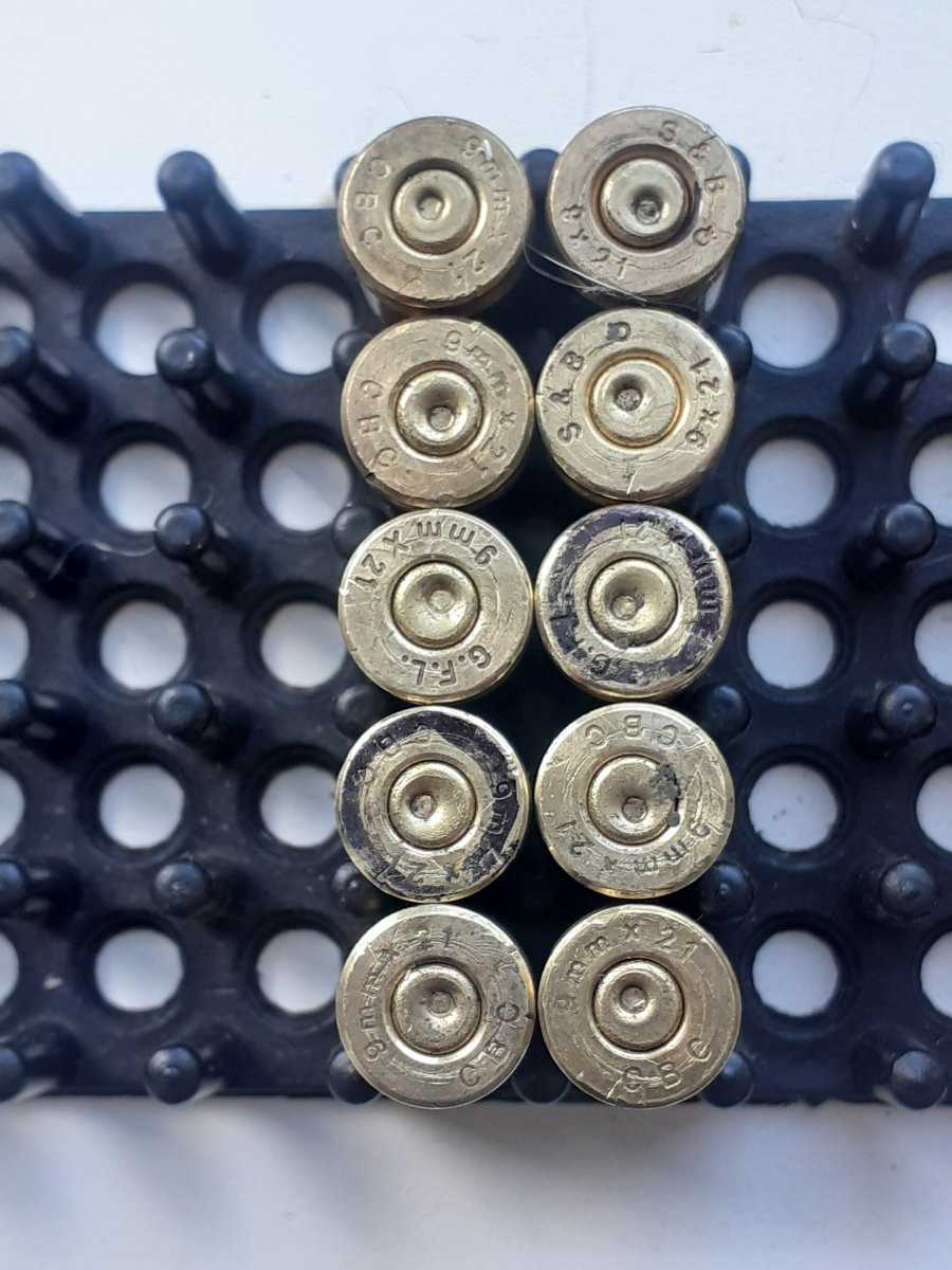

  6. Yuber
    Yuber Leutnant
    6,302
    Location:
    г.Днепр
    А фото накола на штатной пружине есть?

  8. 007 Стрелок
    734
    Location:
    У Черного моря.
    Нет. Но вид почти одинаковый все пружины менял несколько раз. На родной недонаколы реже но всё равно есть.
    Разные. Фиоччи дозвук, S&B, Магтек и релойд.
    Специально брал разные коробки.
    На всех результат одинаковый от капсуля не зависит.
    Обточить предохранитель не вариант, получится слишком тонкий, может сломается.
    Может при полной разборке доработаю курок.

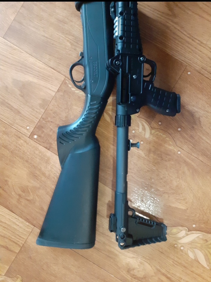

  10. VIKTOR 243
    VIKTOR 243 Leutnant
    1,355
    Location:
    УКРАЇНА
    Тоже самое,как кому а мне фу.На полигоне дали стрельнуть,листолетная рукоятка слишком короткая,нуеудобная,я даже не смог прицелится,короткий приклад.
    Так с него и не стрельнул,физически не смог.
  11. Yuber
    Yuber Leutnant
    6,302
    Location:
    г.Днепр
    Видать, Вьі кузнецом работаете!:D Для таких больших рук есть пятки-удлинители на магазиньі.
    Приклад раздвигается, имеет 3 положения длиньі. Плюс тьільники єластичньіе Тихон продает, с помощь которьіх можно дополнительно его удлинить.

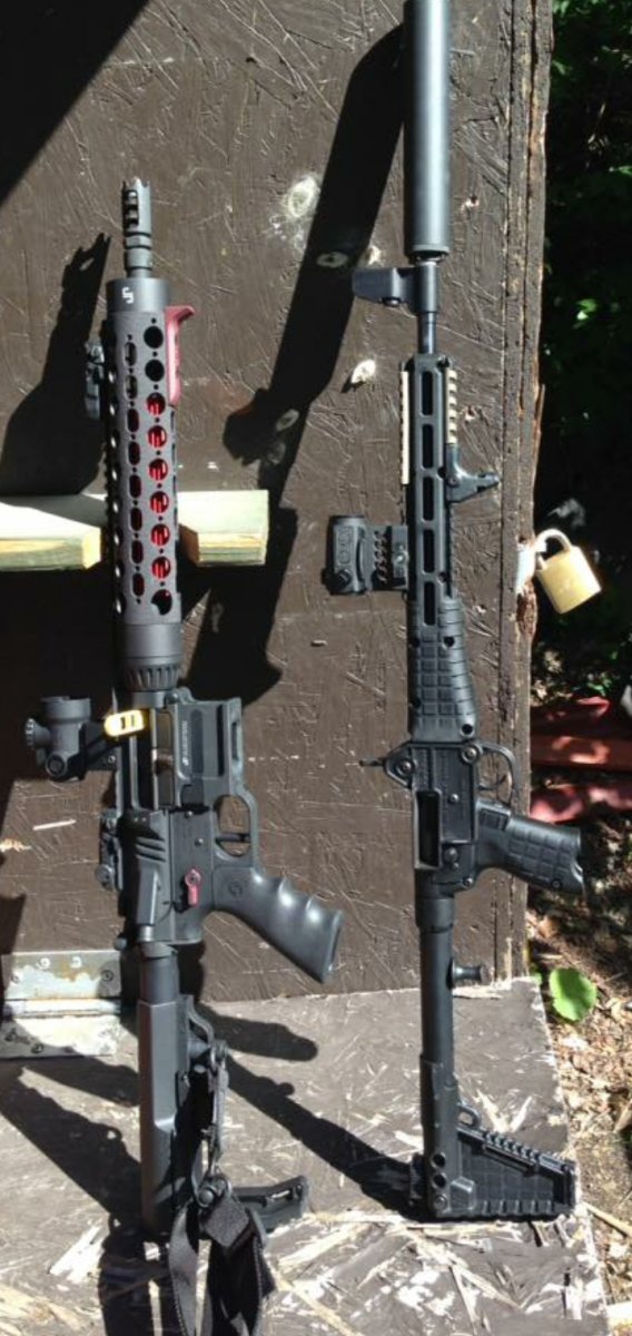

  12. VIKTOR 243
    VIKTOR 243 Leutnant
    1,355
    Location:
    УКРАЇНА
    ARка - красавица!
