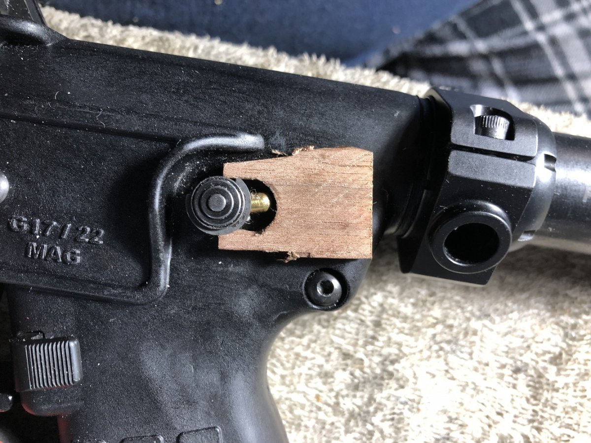

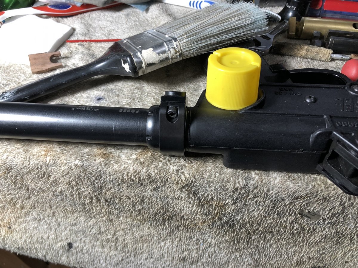

    А каким образом крьішка єта крепится к карабину? Что ей мешает улелететь вместе с освобожденной пружиной?
    А еще вопрос, что за хомут стоит на гайке трубьі приклада? Способ крепления антабки или спасение треснувшей гайки?

    Крышкой прикрываем когда вынимаем предохранитель, крепить её не надо.
    Это буржуйский вариант крепления антабки на металлическую круглую гайку.

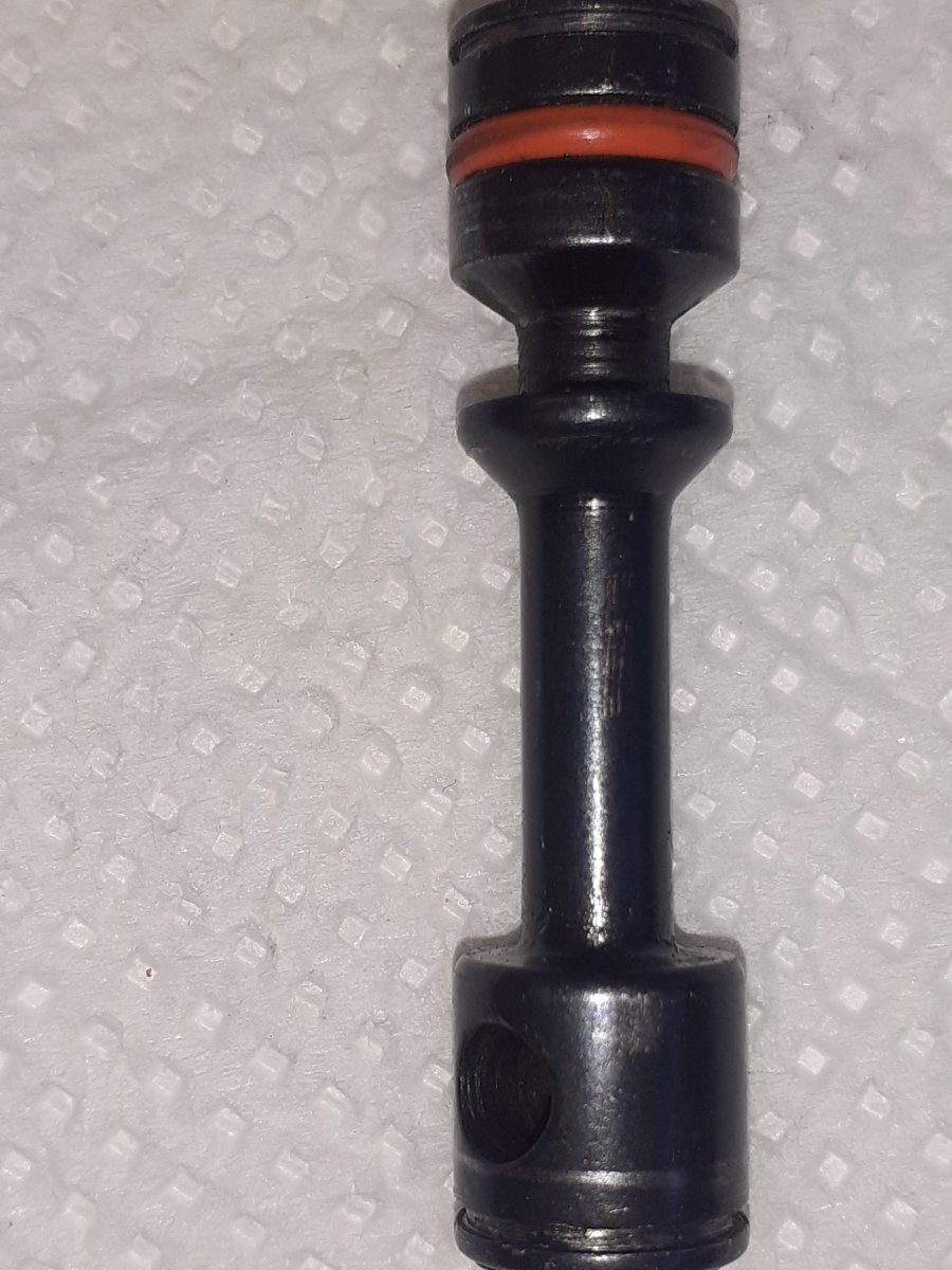

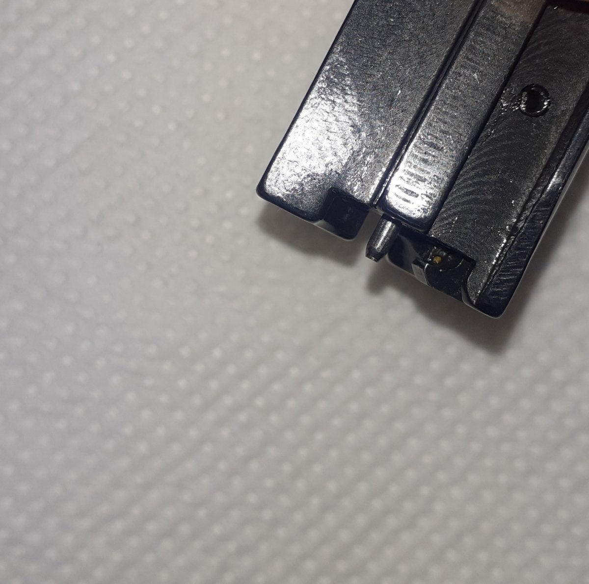

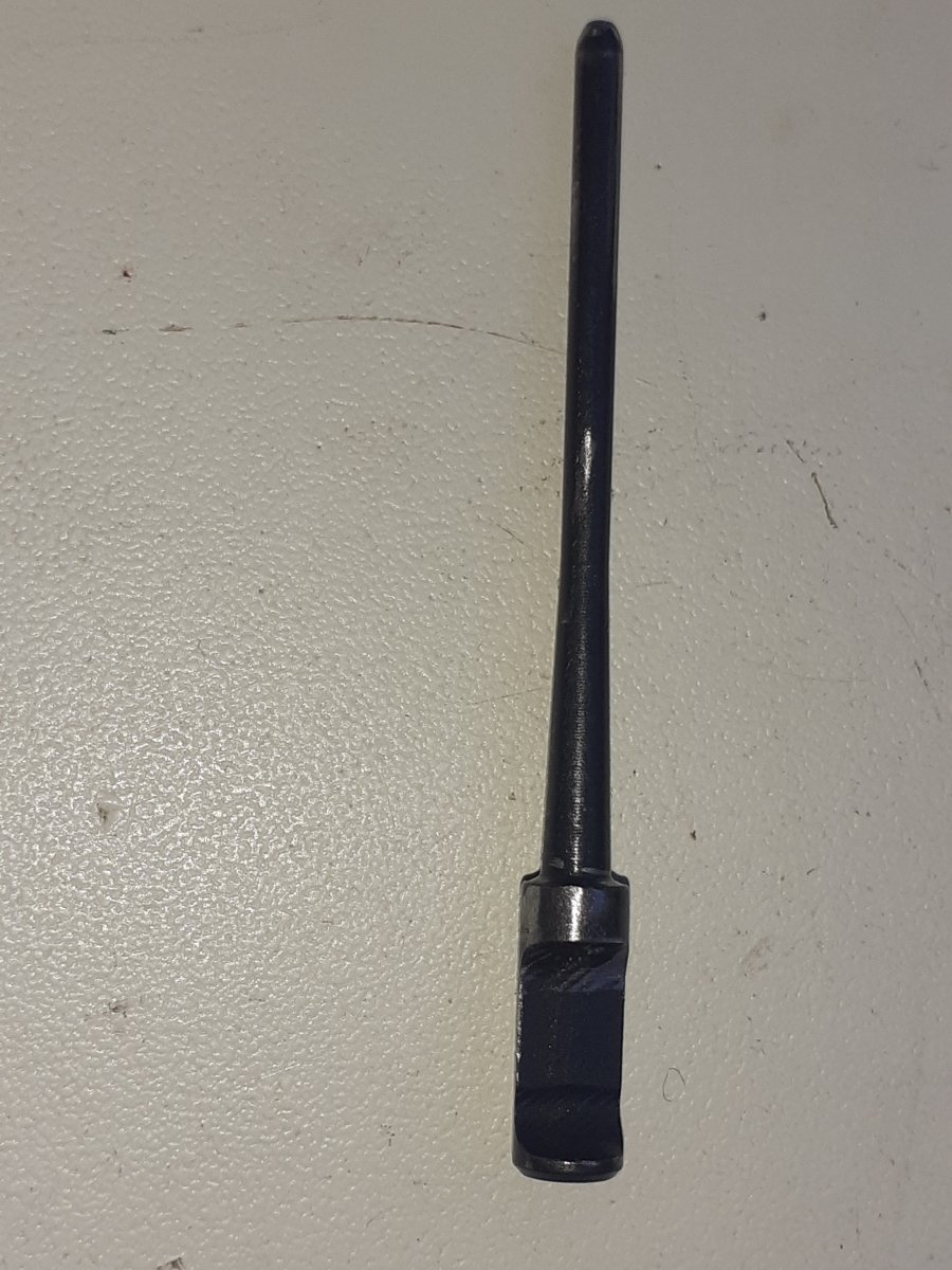

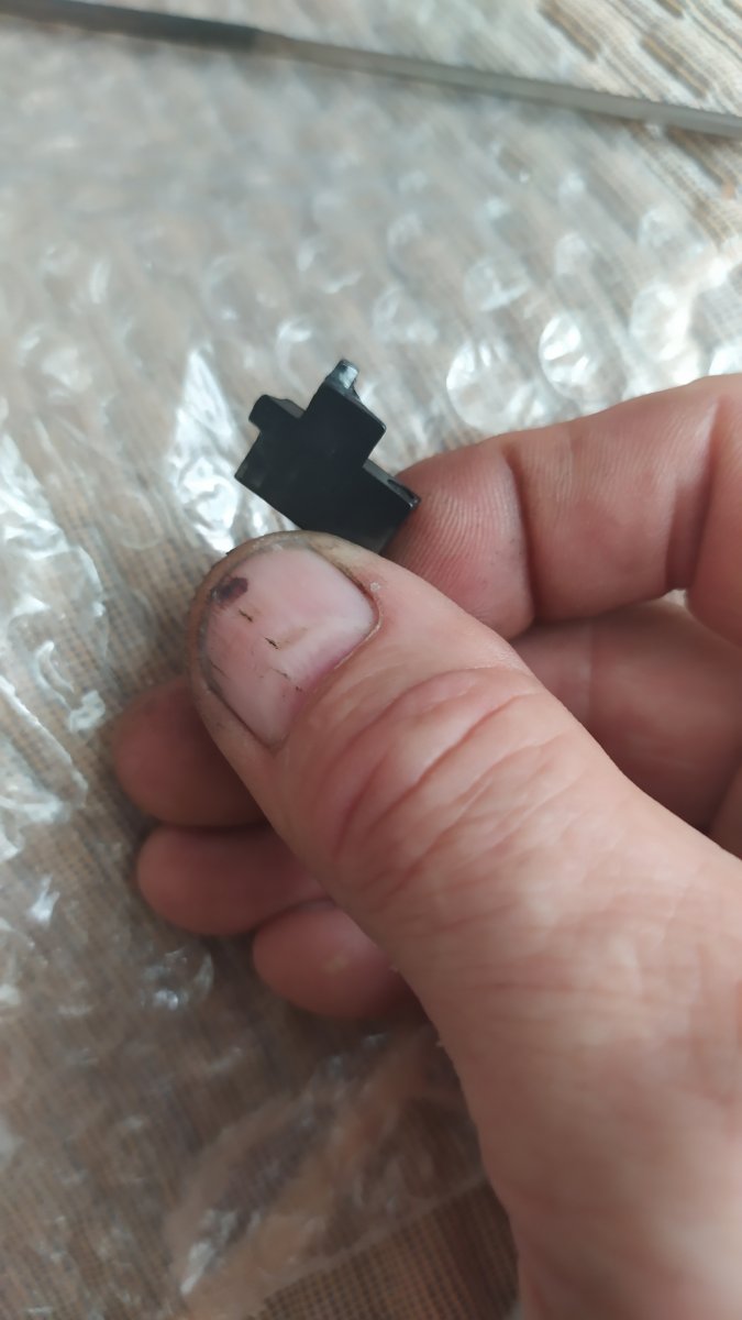

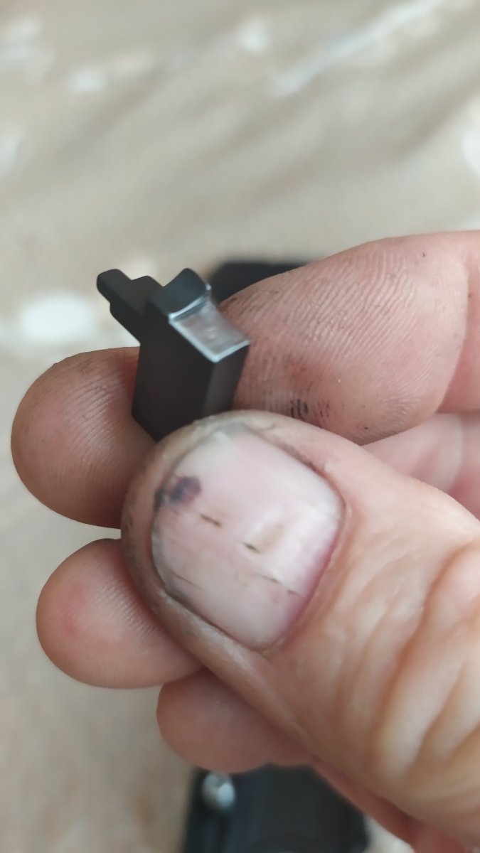

    Достал ударник, немного погнут и местами стёрто воронение.
    Предохранитель, места удара но нему курка.
    Выход ударника при минус пять витков от его пружины если надавить на край выколоткой.
    Конструктивно и исполнение не очень...
    Разрезной штифт выбивается выколоткой а пенала АК.
    . 20210825_102054.jpg 20210825_110216.jpg 20210825_110245.jpg 20210825_115629.jpg

    Ого! Єто при каких настрелах такое происходит? Или есть другая причина, кроме усталости?
  7. 007 Стрелок
    007 Стрелок Stabsfeldwebel
    734
    Location:
    У Черного моря.

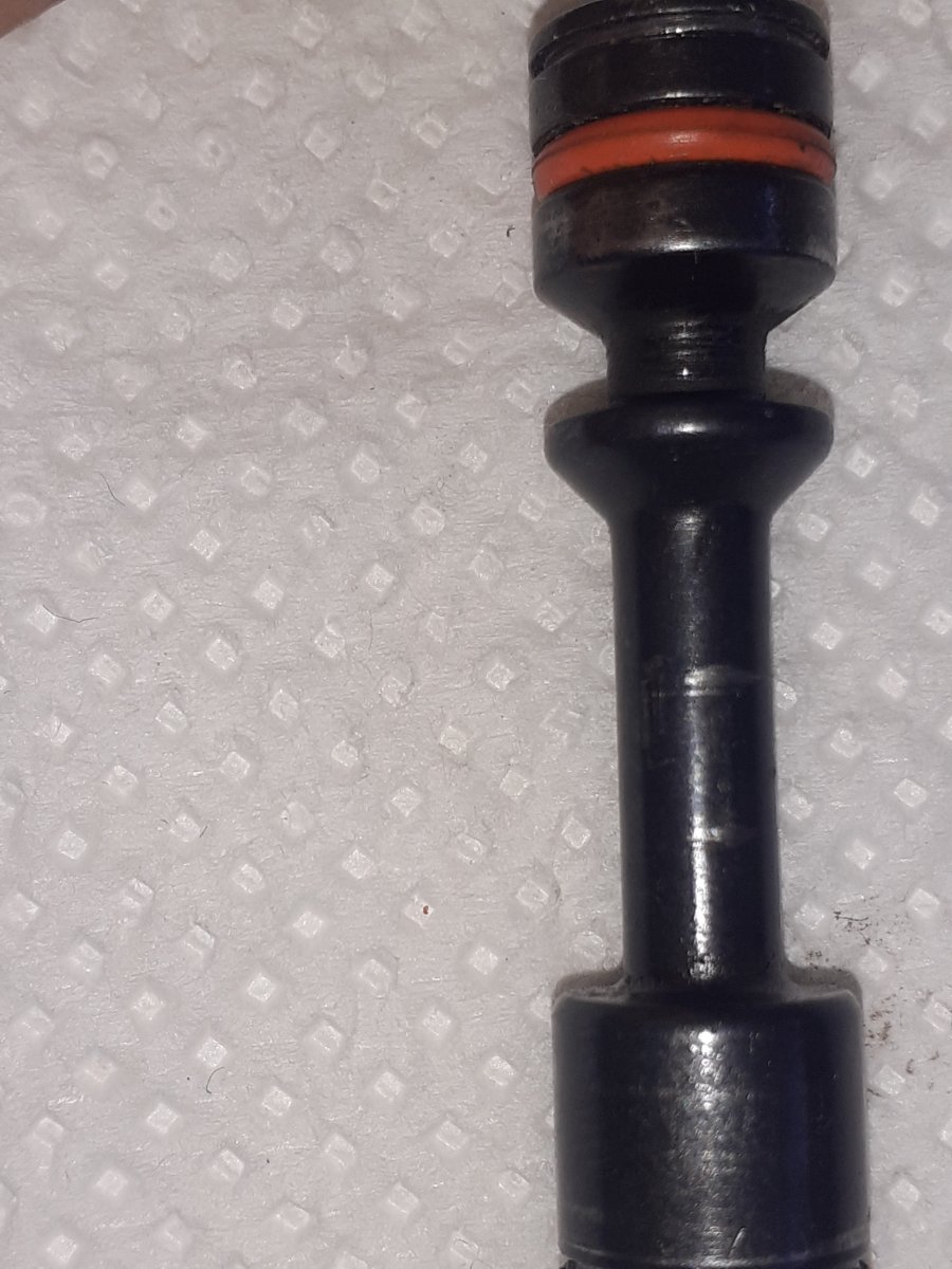

    Больше 1 000. Заметил что накол при осечках не по центру.
    Ударник слишком свободен в затворе.
    Периодически чистил очистителем для карбюратора и смазывал аэрозольным универсальным маслом через канал ударника.
    Выработка восновном возле удерживающиго разрезного штифта и вконце ударника.
    Выработка на ударнике возле курка с разных сторон, похоже его перекашивает в затворе.

    Это от частой чистки. Я ударник ни разу не доставал.

    На моем карабине гайка была пластиковая и как она держалась, у меня почему то не вызывало доверия, поэтому что бы она не раскрутилась я ее "подпер" таким кольцом с гнездом для QD антабки
    https://www.mcarbo.com/kel-tec-sub-2000-qd-single-point-sling-mount.aspx

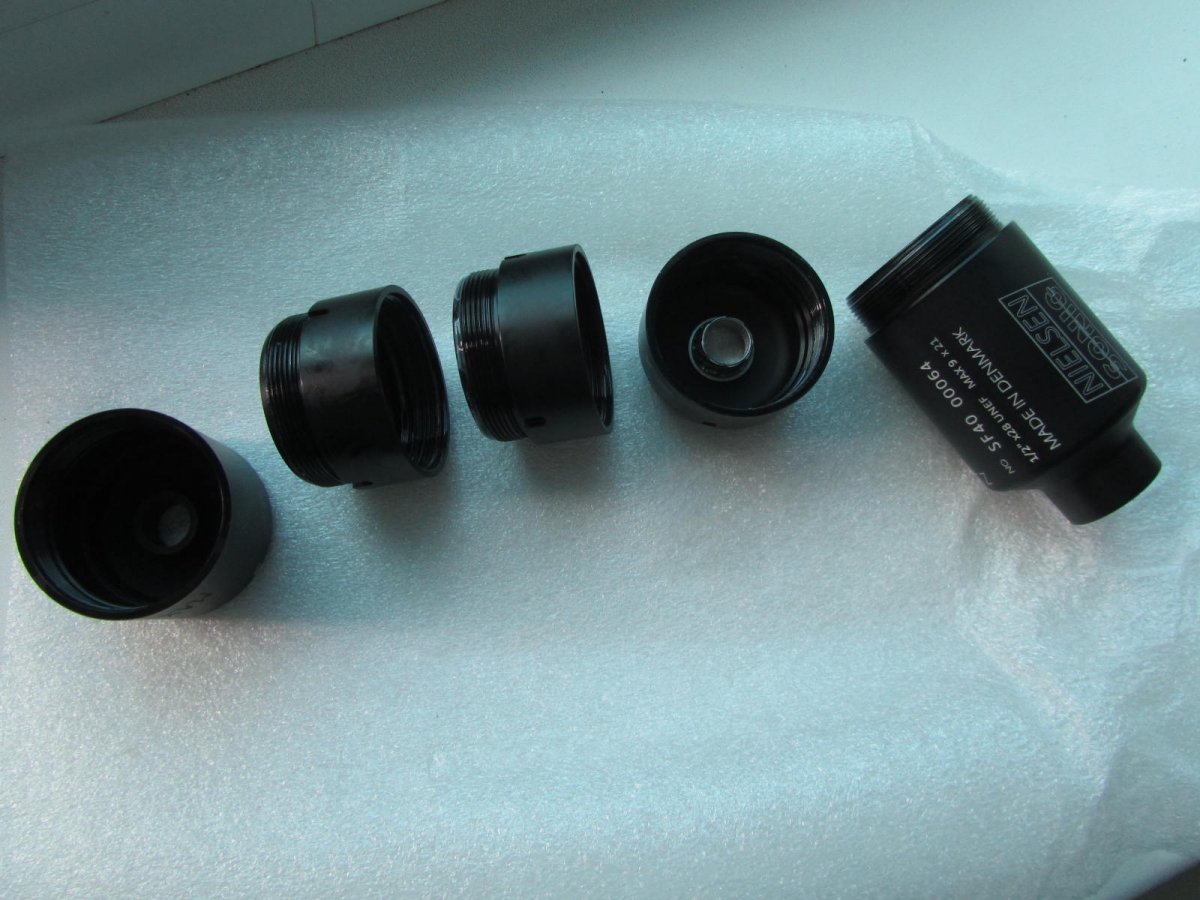

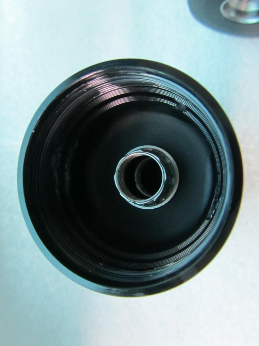

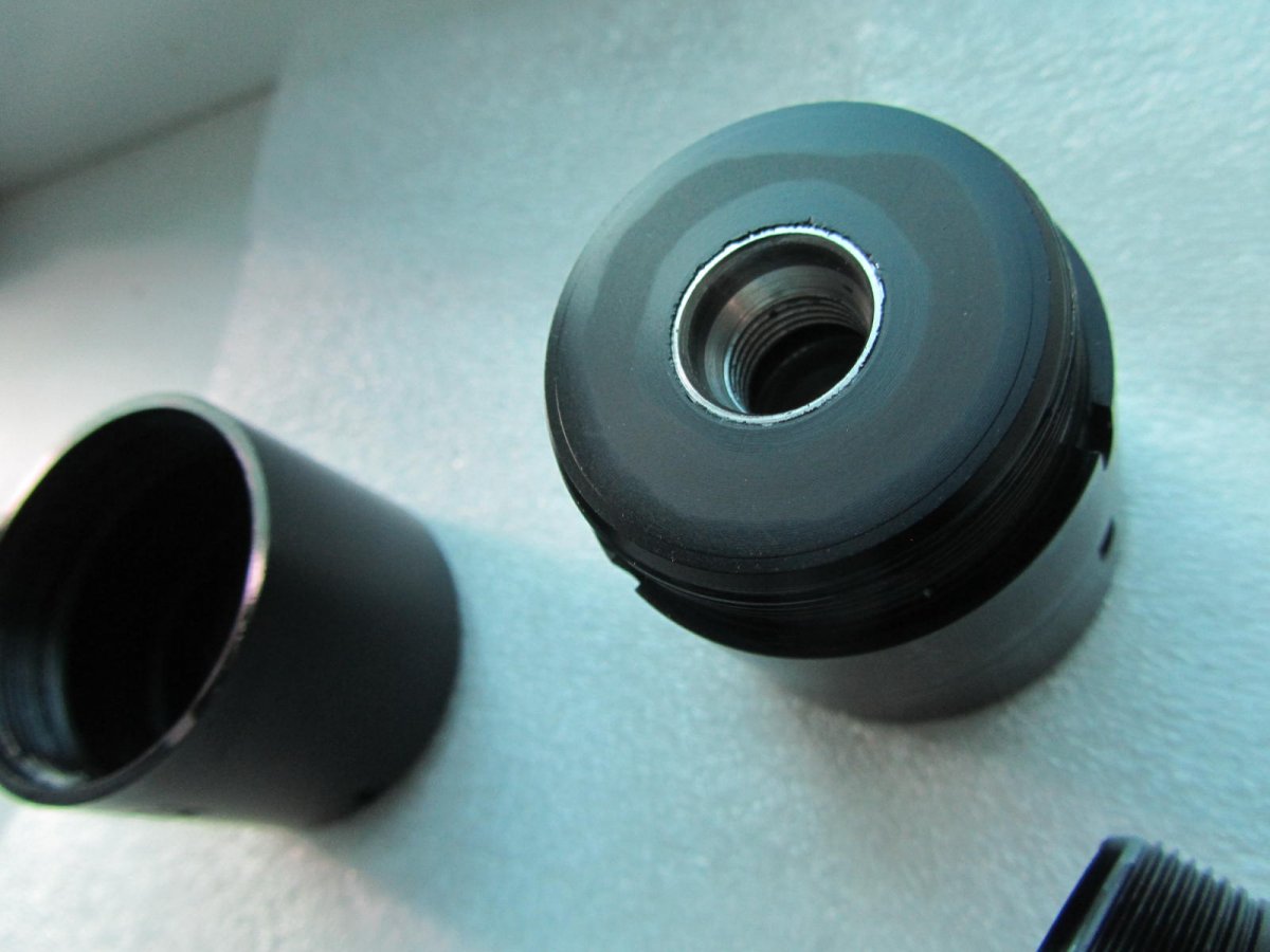

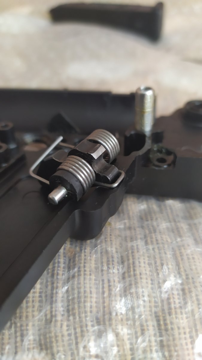

    Так он выглядит внутри
    IMG_8943.JPG IMG_8952.JPG IMG_8953.JPG IMG_8954.JPG IMG_8955.JPG IMG_8956.JPG

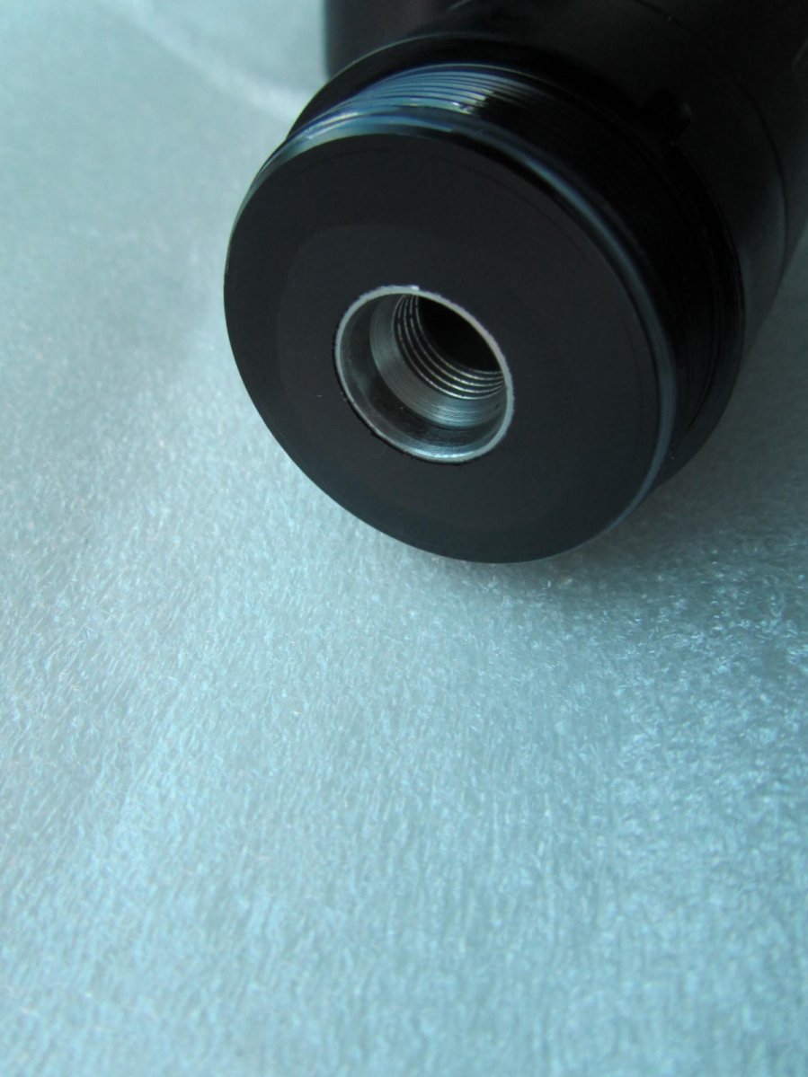

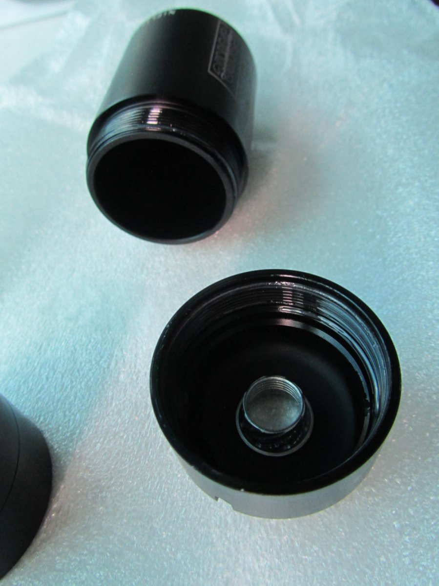

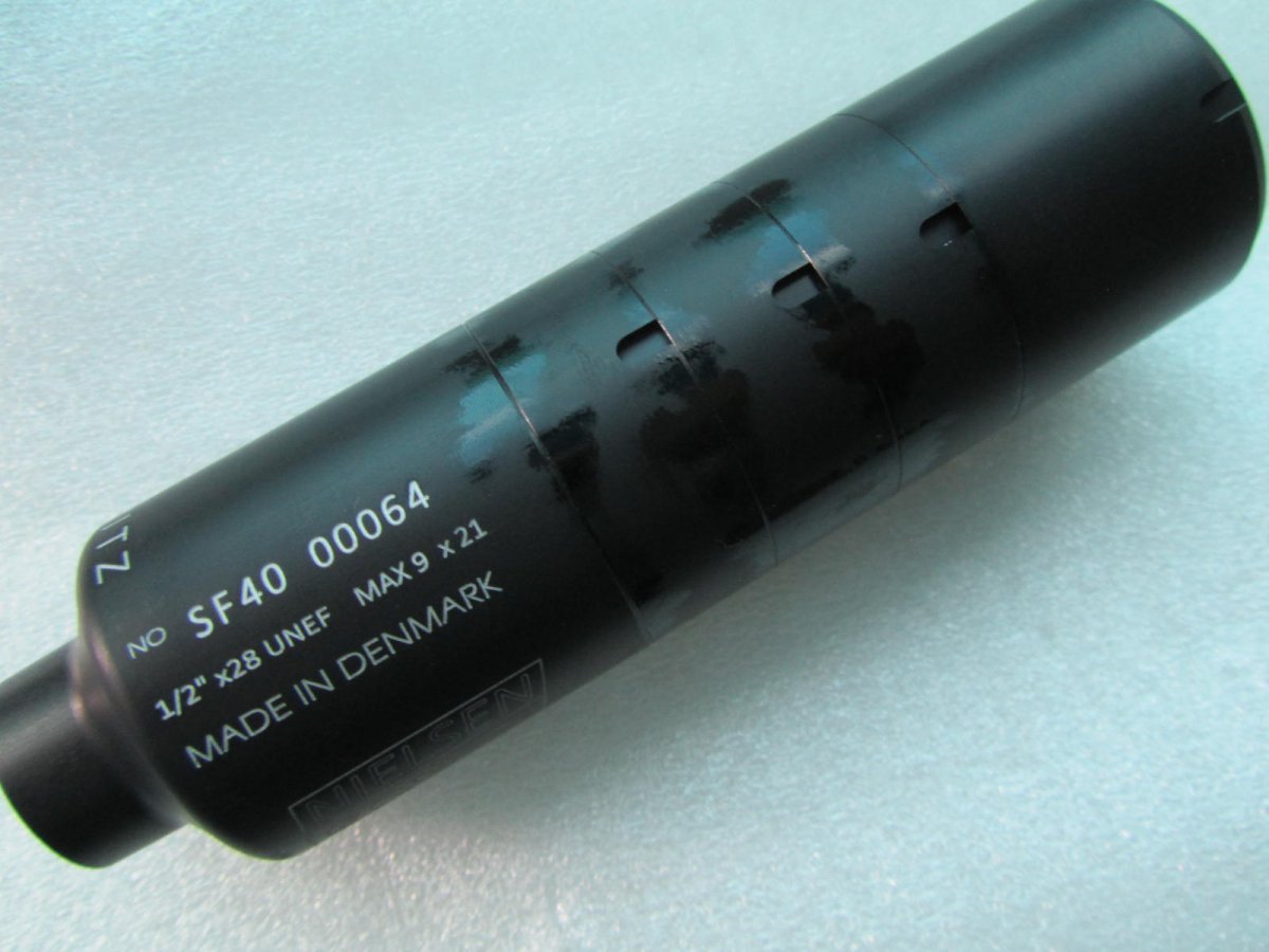

    Я фото выложил, потому что на оф.сайте производителя нет подробного описания этой модификации, они только упоминают, что у них есть еще модель для девятого калибра, а так все характеристики, таблицы указаны под остальные калибры (эта модель к тому же и короче остальных, у нее полная длина 135 мм)
    https://nielsengunparts.com/vare/nielsen-sonic-40-fritz/

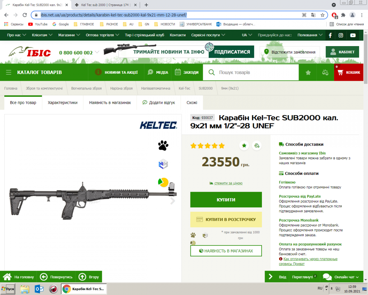

    Раз отдали на реализацию. Значит партия большая прибыла и сняли эксклюзивность.

    Возможно, параллельньіе контрактьі бьіли...
    Ибис мог увидеть ажиотаж вокруг Саба и решил поконкурировать со Стволом.
