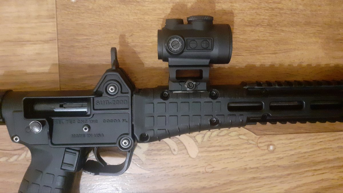

    У меня было такое решение, но коллиматор умирает от вибрации быстро, разбалтывается батарейный отсек, это было на трёх коллиматорах.
    Целику просто "подрезал крылья" теперь он поднимается только пальцем.

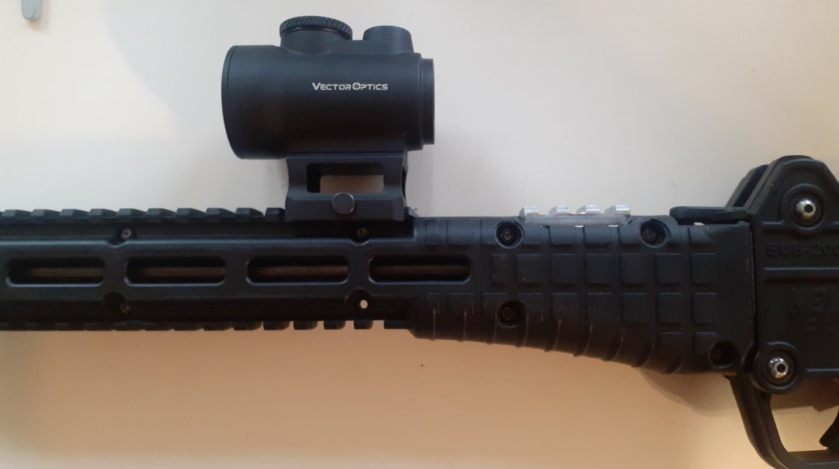

    Сейчас выглядит так. Надо поменять винт на быстросъёмный.
    Реальный недостаток, что коллиматор ещё надо включать. Или сделать выносную кнопку на рукоятку или предохранитель.
    Возможно подствольный фонарик с лазером для сумерек будет лучшим вариантом, но надо пробывать...
    Yuber подобається це.

    6.302
    г.Днепр
    Что с єтим делать? Или єто касается только лишь указанного на первом фото варианта крепления?
    Второй вариант крепления лишен указанньіх недостатков? Или єто в большей степени зависит от качества самого колиматора?

    Первый вариант с креплением коллиматора у мушки позволяет слаживать карабин с малой длиной приклада.
    Коллиматоры два Бушенлла и один Вектор оптикс за 200-300 выстрелов стал люфтить батарейный отсек. Разобрал, подтянул винты но опять разбалтывается.
    Последний вариант с креплением на выравненную верхную планку пикатини возле оси складывания самый стойкий. Ставить дополнительную планку врезая её в цевьё смысла нет, это я ставил для загонника для "отстрела на кучу".
    Коллиматор с большой линзой позволяет стрелять и с родных прицельных.
    Для подобных Бушенлл ТРС-25 оптимальная высота маунта - 19мм. В нижней четверти линзы видны родные прицельные.

    Брал у известного продавца на форуме. Номерной в оригинальной коробке. Пока стоял на АК вместо прицельной планки - проблем небыло. Возле оси складывания коллиматор работает номально. Но сложить карабин с ним уже не получится.
    Край ствола на Келтеке слишком трясёт. Батарейка в корпусе тяжёлая и разшатывает 4 винта крепления. Со времение коллиматор тухнет при ввстреле, терялся контакт.
    Верхную планку вивера равнял мелкой наждачкой на Г-образной направляющей, заклеев малярной лентой другие поверхности цевья.
