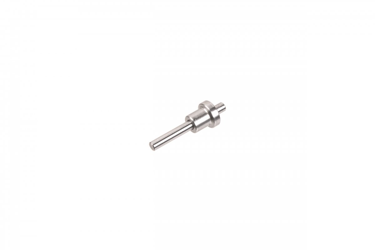

    От знакомого сабовода, услышал рекомендацию по замене одной из первых, стоковую запчасть на кастомную от макарбо направляющая ось бойка. Насколько эта замена критична, хотелось бы услышать мнения владельцев.
    https://stvol.ua/catalog/zapchasti_1/442215/

    Я себе ее тоже в свое время поменял, но насколько это было нужно делать, сказать трудно, каких то изменений не заметил...

    Це вісь курка. Не думаю що є необхідність в її заміні.

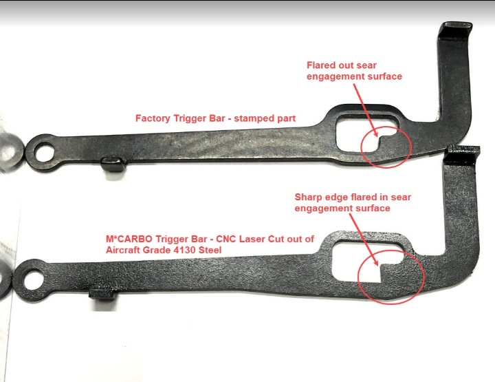

    Вважаю що єдине що варто замінити це тяга УСМ.
    https://stvol.ua/catalog/zapchasti_1/442212/
    Хто замінив підтвердіть, або заперечте.
    Хоча найдосвідченіший камрад Дядя Митя не міняв.
    У мене після вільного ходу триступеневий спуск, і в кінці спусковий гачок відштовхує спускову скобу. Я заміню обов'язково, але зроблю її сам.

    Менять ось курка есть смысл если менять пружины УСМ на М-карбовские, тяга спуска-шептала трётся об пластиковую втулку оси курка, немного увеличевая усилие спуска.

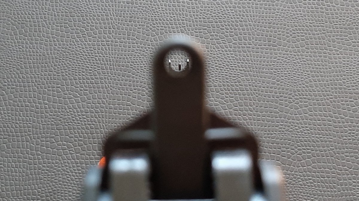

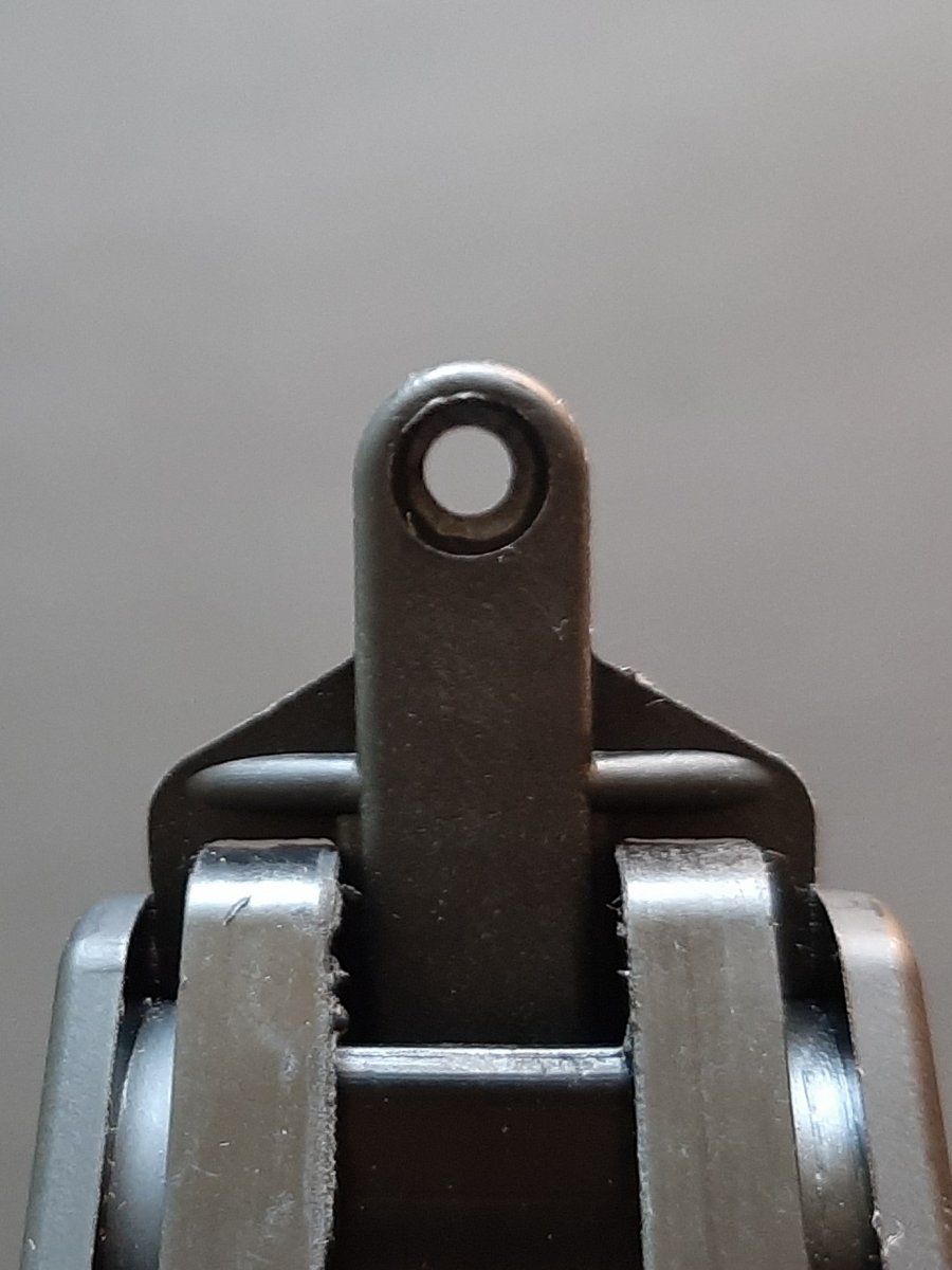

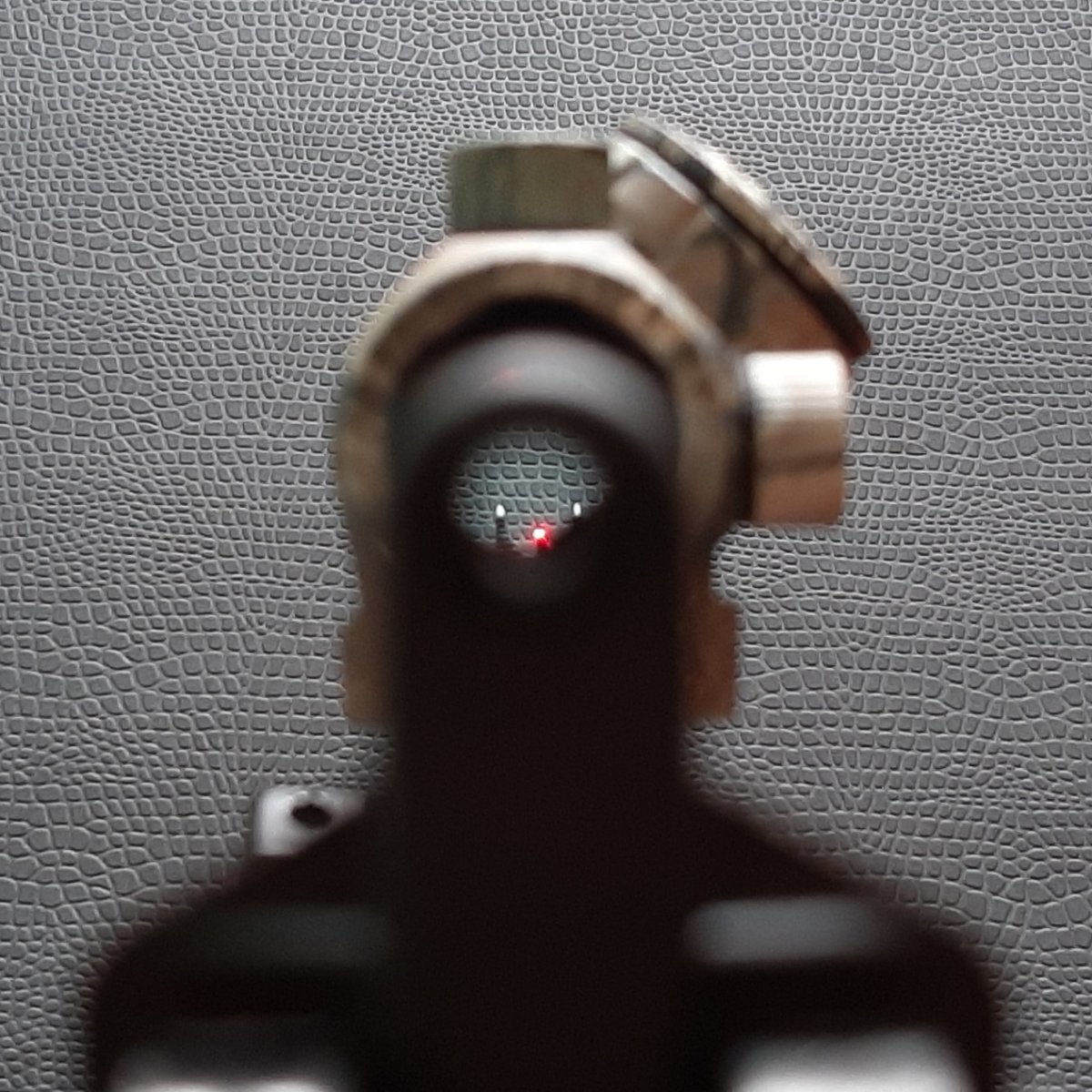

    Збільшив отвір цілика з 2,5 то 4 мм.
    Тепер є ковітнес на 1/5.
    20210808_081908.jpg 20210808_082244.jpg 20210807_121914.jpg 20210808_082340.jpg

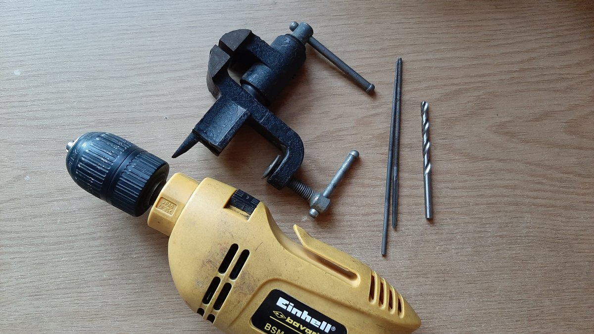

    Два круглих надфіля, дриль, маленькі тиски, і свердло 5,5 мм. Зажав цілика у тисках догори ногами, почав вручну, але зрозумів що буде довго. Взяв дриль. Оберти треба у ліво робити, бо в право надфіль вгризеться у отвір. Точив донизу (угору на цілику) , стежив шоб зберігалась вісь (не заїхати вліво-вправо) і перпендикуляр. Після надфіля на 3,3 розточив на 4. І вручну свердлом на 5,5 зробив фаски з обох сторін.

    Это поможет только тем у кого слабое зрение или если стрелять в условиях недостаточной видимости.
    Но снижает точность.
    Yuber gefällt das.

    Багато людей поставили цілик від Мкарбо з отвором близько 5 мм, і на зниження влучності і купності не жаліються. Побачимо.
