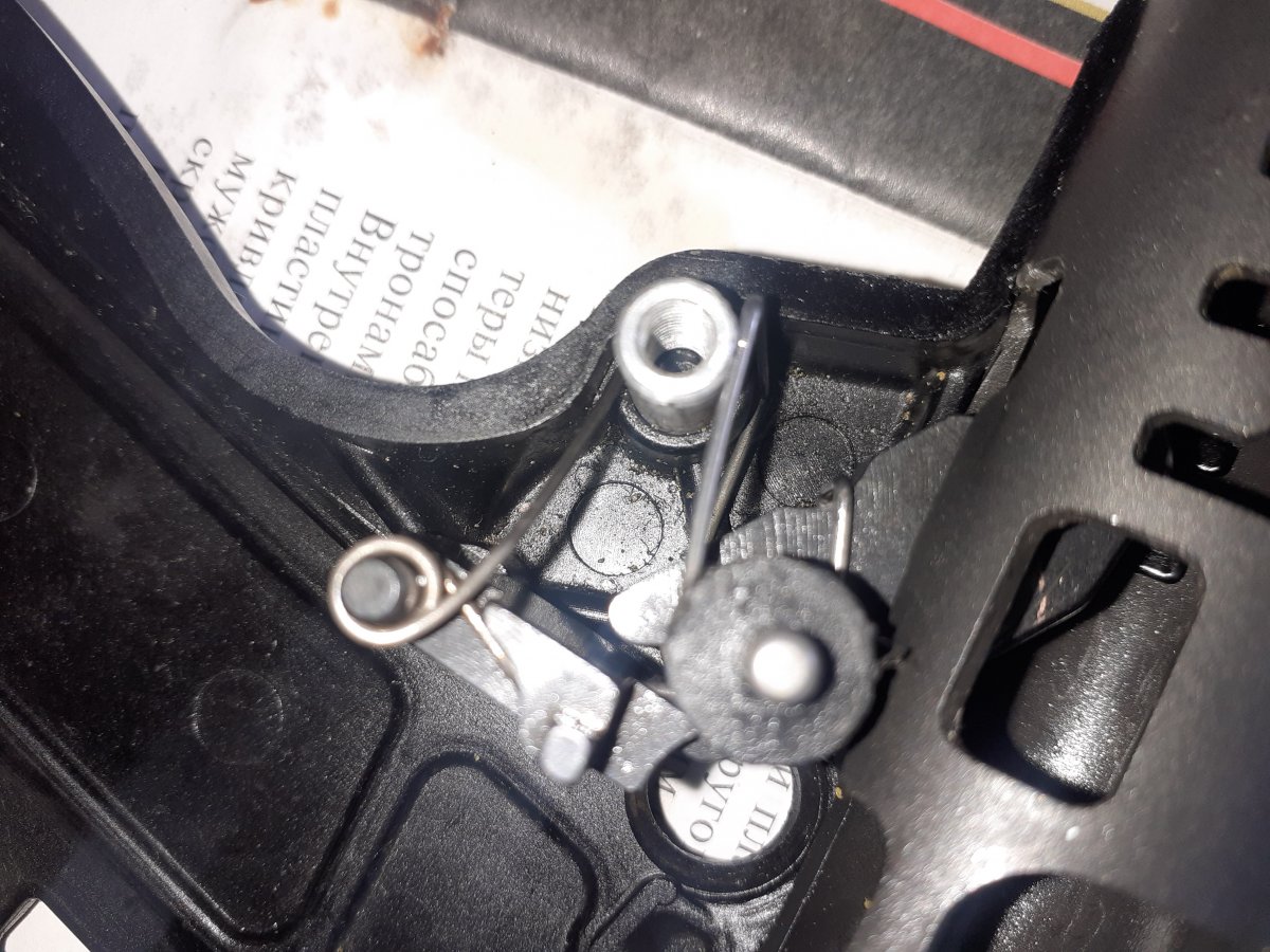

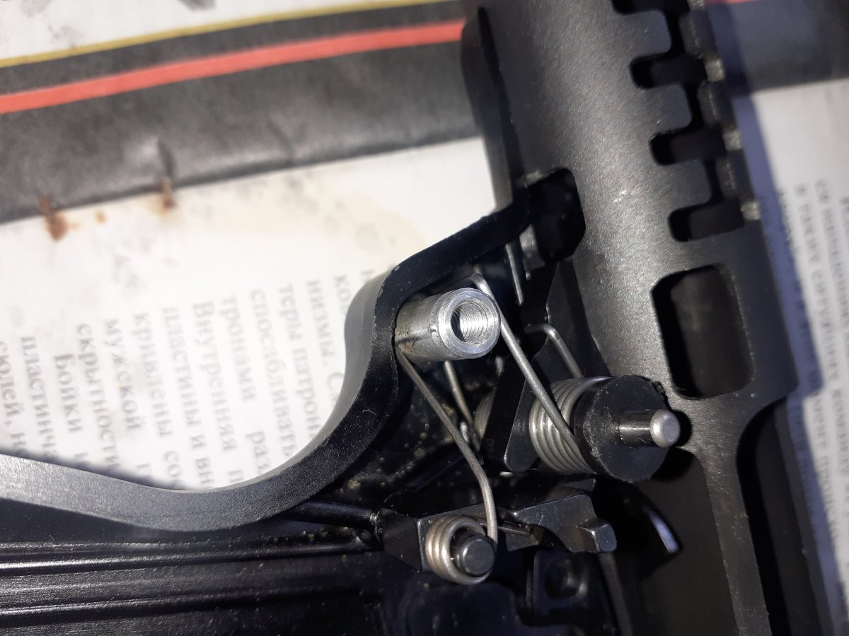

    Снова проблема с недонаколом капсуля.
    1. Прямо на стельбище был снят предохранитель.
    ОСТОРОЖНО с пужинами! Стпорными кольцами и пином с пужиной!
    2. В пинали АК есть выколотка с её помощью выбит разрезной штифт крепления ударника на затворе. ОСТОРОЖНО С ПРУЖИНАМИ! Мултитулом откусано 5 витков пружины ударника и зашлифован край пружины.
    Стало намного лучше.
    Дома чистка и разборка.
    Доработка трубы затвора, места где были следы от пружины курка.
    3 Дальше доработан курок в месте полукруга где он касался предохранителя.
    4. Если и это не поможет, то можно изготовить ударник дленее на 1-2 мм со стороны курка.

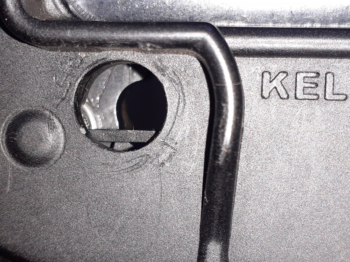

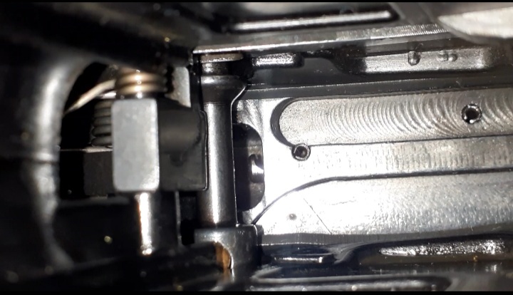

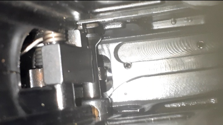

    Проблема в том, что в Саб 2 000 курок не добивает ударник до задней части затвора, а при спуске упирается в предохранитель.
    Со времением выработка на муфте ствола становится больше и затвор уходит чуть дальше,
    вместе с ударником и курок не может преодалеть усилие сильно жесткой пружины бойка.
    Видео не грузится. Но любой может сам снять.
    Вынемаем магазин взводим затвор и снимаем с подсветкой через шахту магазина и нажимаем на спуск.

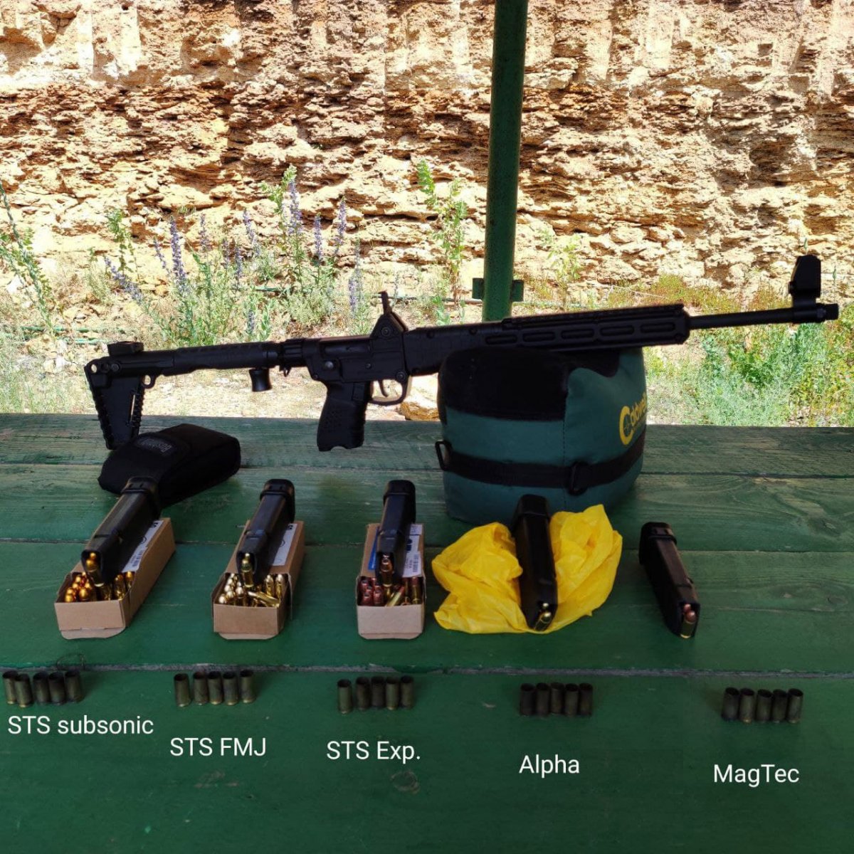

    Поделюсь и своим новым опытом. Может быть, вам будет полезно.
    Как я уже писал выше - "недонакол" капсуля я исправил снятием 5 витков пружины ударника. Все стало отлично работать.
    Но душа требовала проверки! )))
    Напомню, что основная гипотеза причины проблемы "недонакола", была в том, что пружина при сжатии оставляла внутри своего паза примерно 2мм свободного пространства (это в стоке, при снятии витков пространтсва больше). Это означает, что ударник выйдет из "зеркала" на эти 2мм. По идее. НО есть большое "НО". Я стрелял патроном MagTech. Это очень грязный патрон. Примерно 200-300 выстрелов из него и у вас внутри все будет сплошь черное и будет слезно просится в ультра-звуковую ванночку. Т.е. там реально внутри коробки все покрывается слоем нагара, который слоями отходит. А это значит, что в затворе, внутри паза, где расположена пружина ударника, он тоже есть. И получается, что этот нагар, попадая на витки пружины, вполне способен сократить ход ударника или частично погасить импульс из-за демпферных свойств образовавшегося там "песка". Да-да... нагар там превращается в песок и реально занимает жизненное пространство пружины. Причем самостоятельно он кажется оттуда практически не выдувается газами - видимо сама пружина мешает. Только чистка! Только хардкор!
    В общем, я решил провести эксперимент - сколько не нужно чистить Келтек, до первого "недонакола". Оказалось примерно - 600 выстрелов из MagTech. Причем 1 патрон, с битым капсулем, через безопасное время был повторно использован и отработал без проблем.
    При разборке дома, из паза пружины был извлечен вышеупомянутый "песок". В количестве - буквально на кончике ножа. Но там это критично.
    Теперь, после регулярной чистке и продувке затвора, я в стволе еще более уверен.
    Если инцидент повторится - буду думать дальше. Пока что, статистика простая - 1 недонакол на 600 выстрелов, из-за загрязнения оружия.
    Моя рекомендация - держите паз пружины ударника в чистоте и будет вам счастье! ))) Или, по крайней мере, во время чистки обязательно продувайте этот паз после заливки туда антинагарных средств.
    З.Ы.
    И хотя, я для себя примерно понял причины, но MagTech стрелять больше не планирую. Ибо недоволен ни его умопомрачительной способностью все засрать за пару выстрелов, ни главное - кучностью. Ниже небольшие результаты сравнительного отстрела разных производителей на "первом нуле". Показана как кучность, так и загрязненность гильзы. Выводы делайте сами.

  22. А чего они такие чёрные???? У меня даже с модератором и близко такого нет.

    Ну, я ж писал - ствол не чистился, а следовательно патронник грязный. Так что часть пятен на гильзах по этой причине. По моим прикидкам - примерно 15-20%.
