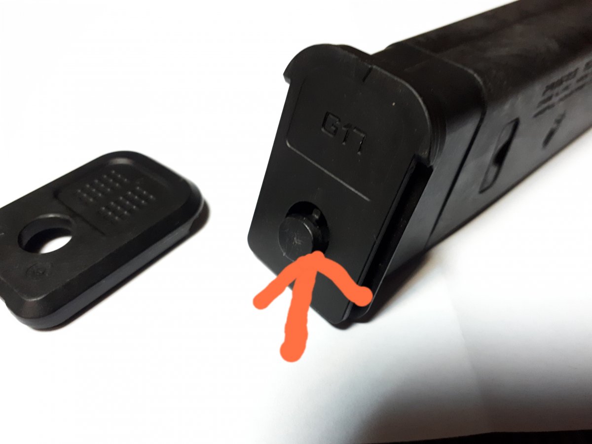

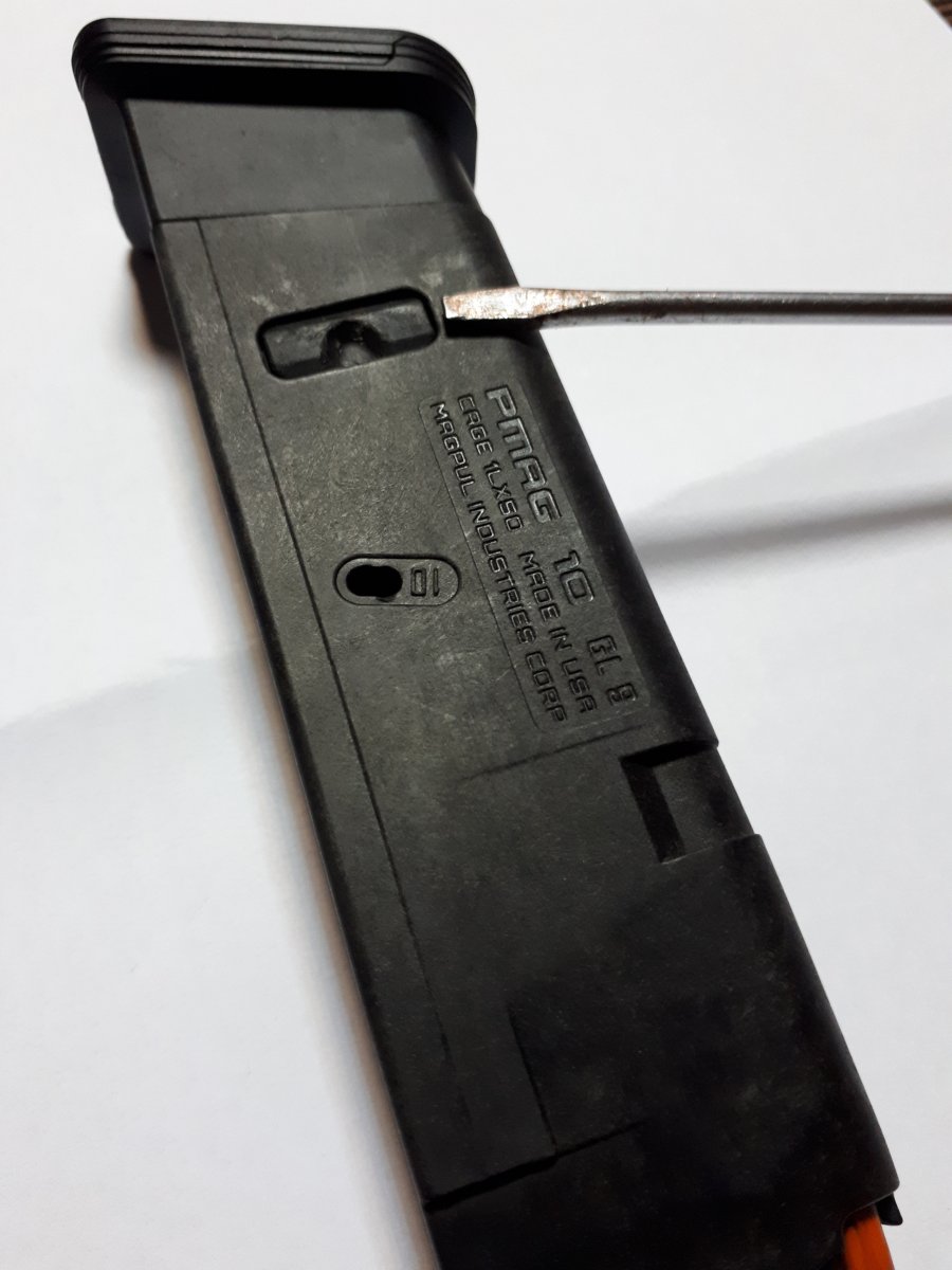

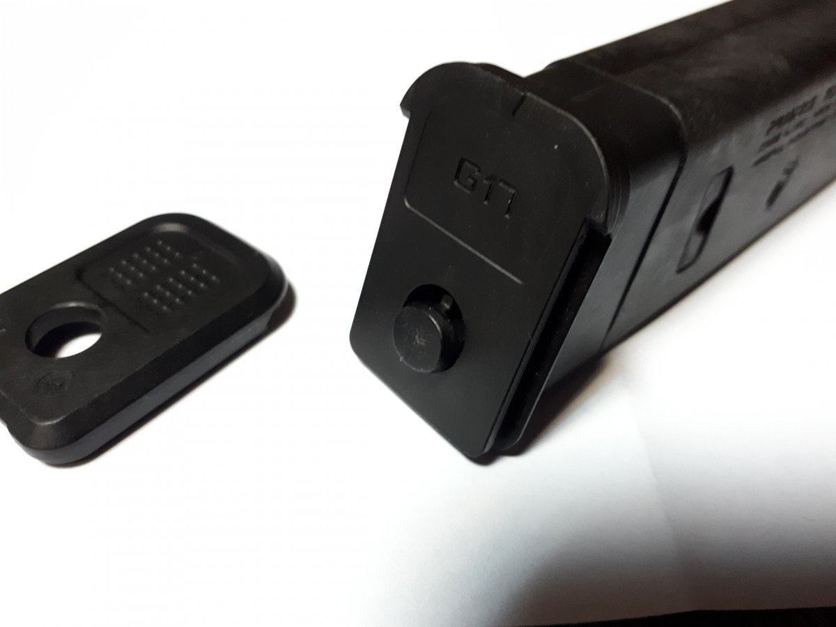

    Уважаемые камрады келтеководы! Обращаюсь к вам за помощью!
    Приходилось ли кому-нибуть из вас разбирать 10-зарядный магазин производства Рmag?
    У меня таким в стоке комплектовался карабин.
    Хочу убрать ограничитель и сделать его 17-ти зарядным.
    Визуальное обследование магазина показало, что это возможно без хирургического вмешательства. В корпусе магазина нет наплывов, делающих магазин однорядным. Таких, как показывал камрад дядя Митя на своем фото в теме выше. В магазине Рmag тупо какой-то костыль стоит, ограничивающий, по-видимому, подачу более 10 патронов. И патроны стают в нем в 2 ряда, как в обычном G17. Отверстия в корпусе с надписью "10" расположены как раз над 10-м патроном. На той же высоте, что и в 2-х рядных магазинах Глок, при зарядке 10 патронов. Если убрать этот костыль, то должен получиться полноценный 17-ти зарядный магазин!
    Вот, проблема только с его разборкой. Как видно из фото, магазин, по конструкции, несколько отличается от глоковских. Во всяком случае, от тех, что идут к Глоку 17.
    Он имеет основной укороченный корпус, возможно, предназначенный для Глока 19, и дополнительную пятку с крышкой.
    Крышка свободно отделяется от пятки и не несет никаких дополнительных функций. Без нее магазин штатно работает.
    Пятка фиксируется двумя фиксаторами в пазах по бокам корпуса магазина.
    По аналогии с магазинами Глок, для разборки, надо надавить на кнопку в крышке пятки и одновременно на фиксаторы. Но как это практически сделать?
    Я нажимал кнопку до упора, и даже с силой, надавливал на фиксаторы одновременно пальцами и поочередно отверткой. Все без толку! Шевеление пятки происходит, но расфиксирование ее с корпусом - нет.
    Дядя Митя пишет, что есть специальный ключ для этой процедуры. Но где его взять?
    Может, кто-то, из имеющих такие магазины, уже проводил тантрические операции по разборке и может подсказать тайну открытия Сезама?;)

    10 зарядные магазины для Келтека бывают двух видов.
    Переодически чищу 10 зарядный от копоти.
    Разберать легко.
    Надо нажать длинным деревянным стержнем на нижную "кнопку" и продавить еще на 5-7 см. Можно толстым шомполом от 12 кал, только аккуратно чтобы вконце край не соскочил с "кнопки".
    Тогда с двух сторон нажать на боковые фиксаторы и магазин легко разбирается на части.
    Переделать его на 17 зарядный сложно, надо печатать новую нижную часть.

    Да эта кнопка.
    Нажимать надо на 5-7 см пока она не упрётся через сжатую пружину в оранжевый подаватель, только тогда можно нажать пальцами с двух сторон одновременно на боковые защёлки.

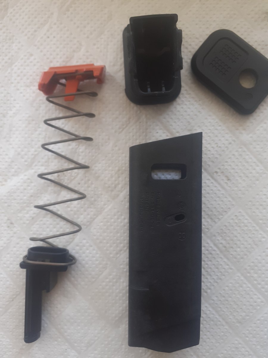

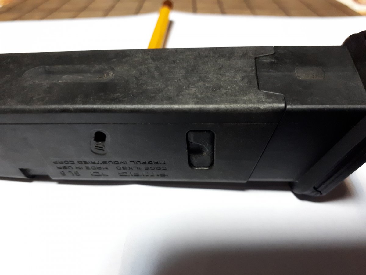

    Ура, получилось!
    Спасибо, Стрелок!
    Правда, пальцы чуть не выломал...:(
    Как я и предполагал, магазин внутри пустой, двухрядный, без приливов внутри.
    Ограничивает емкость магазина костыль-удлинитель с кнопкой, выполняющий одновременно роль нижней площадки-опоры пружины:
    Если подпилить аккуратно указанные точками и стрелкой выступы, то ничто не будет мешать опускаться площадке опоры в самый низ пятки, обеспечивая возможность полной загрузки магазина до емкости 17 патронов. Емкости, указанной на нижнем торце пятки этого магазина:
    Единственным не очень удачным следствием такой переделки будет не круглая форма кнопки, которую придется спилить, а крестообразная, оставшаяся после опиловки.
