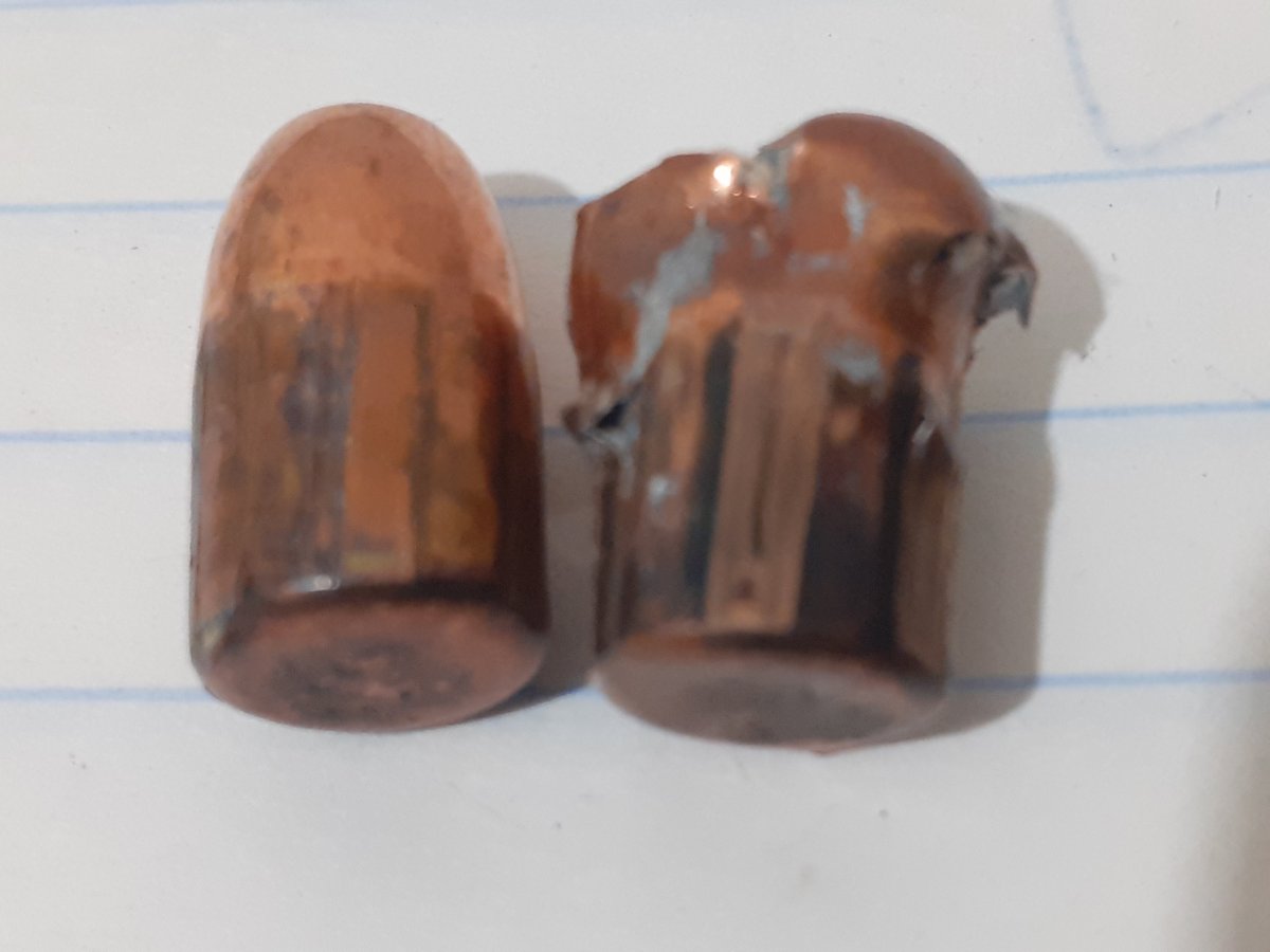

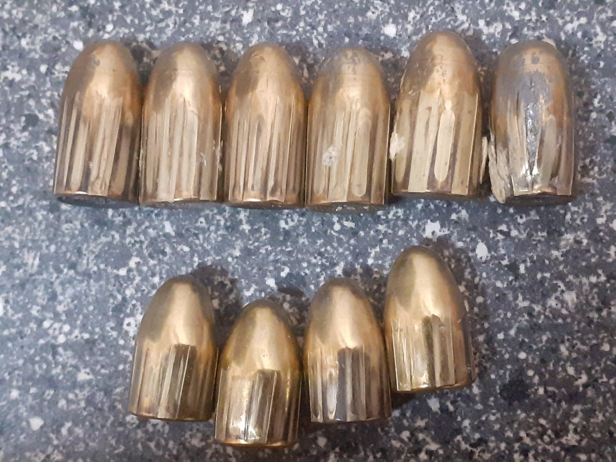

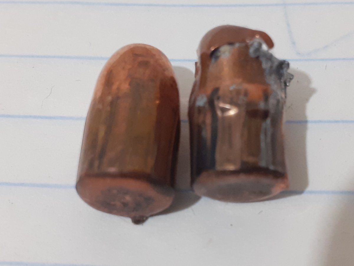

    Наковыряв немного FMJ своих пуль заметил что многие имею такие следы, на свинцовых видно только нарезы.

    Интересно, чем это может быть вызвано?

    Микрометром пака не мерял, возможно Чехи и Тахо больше по диаметру чем Магтек и Фиоччи.

    Или мягче пуля или больше диаметр.

    Приветствую!
    Что больше, это понятно.
    Как можно назвать эффект, показанный на снимке с FMJ пулями? Какова его природа? Почему борозды получаются как бы сдвоенными? Понять не могу. Срыва же с нарезов не может быть на жесткой оболочке.

  10. 007 Стрелок
    007 Стрелок Stabsfeldwebel
    Это следы пули об дно нарезов. Видно диаметр пули больше чем свинцовых. Над будет микрометром промерить и сравнить с Магтеком и Фиоччи.

  11. F_R_A_G
    F_R_A_G Hauptmann
    Beiträge:
    2.359
    Ort:
    UA
    Именно так. Трение о дно нарезов. Может быть или от большего диаметра пули или от ее большей мягкости и лучшей обтюрации.
    Более жёсткая оболочка - хуже обтюрация.

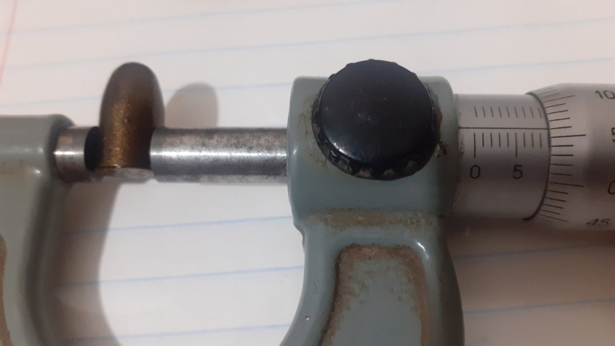

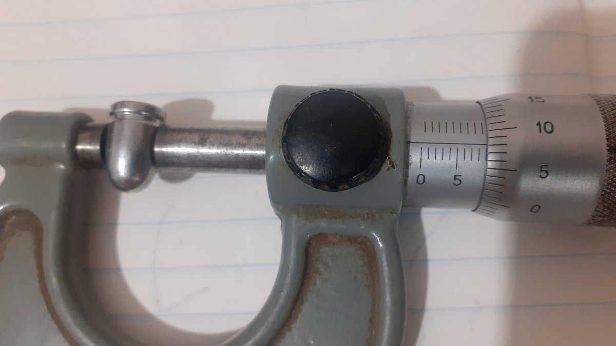

  15. 007 Стрелок
    Проблема не в пулях FMJ а в релойде.

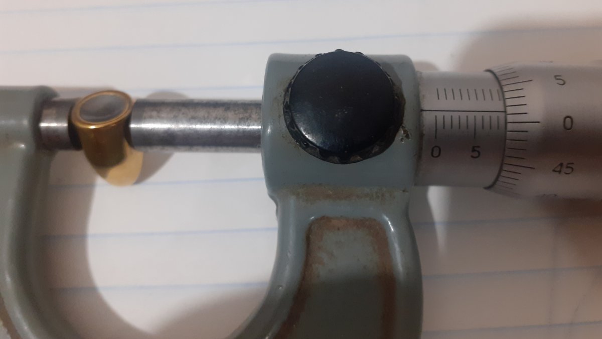

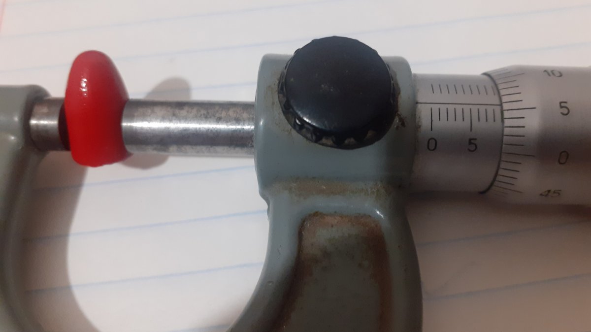

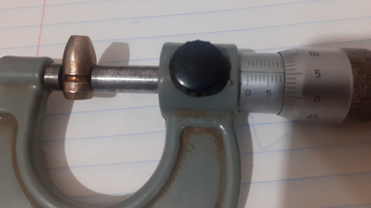

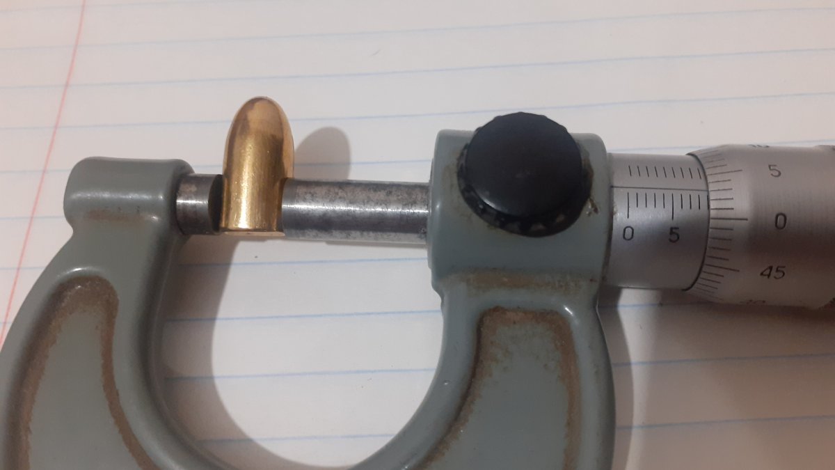

    Средний диаметр FMJ пуль 9.02.
    Свинцовых 9.05 -9.06.
    Фиоччи 147 грейн таких следов не оставляют, свинцовые тоже.
    Навески все по мануалу, порох тоже Тахо; AO; Ba 7 1/2. кроме 158 грейновых там желателен Sp 2.

  16. 007 Стрелок
    Если с 158 грейновыми еще можно понять что порох Ва 7 1/2 более быстрый чем Sp 2, то с 124 грейновыми от Тахо ничего не понятно, всё по мануалу с запасом по навескам.
    Даже дозвуковые 124 г на Ва 7 1/2 тоже с небольшими следами об дно навезов.

  18. 007 Стрелок
    По фото видно пули в полимере кастомные и LEE от Andru и Люман 147 грейн от GREMLIN. С ними проблем нет свинец твёрдый.
    125 грейновые от Andru спокойно летят 360 м/с.
    147 грейновые от GREMLIN до 300-320 м/с.
    Следы только от нарезов, фото не сделал я их уже переплавил.
    Мои без сайзинга 9.07-9.08
