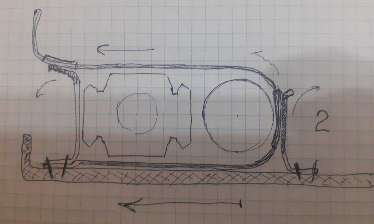

    Мне сумка не очень понравилась.
    Петли крепления под левшу. Петля под выдвинутый приклад не совсем подходит. Развернул карабин наоборот и вынимать стало намного быстрее, правая рука сразу ложится на рукоятку.
    Средняя петля не правильно сделана. Она просто фиксирует. Когда тянешь она просто растёгивается. Надо перешивать. Так когда тянешь левой рукой за среднюю петлю - сперава отстёгивается малая лепучка и длинная петля под карабином вытягивает его из сумки, потом растёгивается вторая короткая липучка. Левая рука какраз у защёлки складывания карабина, правая сразу ложится на рукоятку наполовину вышедшей из петли крепления. Так доставать намного быстрее -раза в двп и без перехвата.
    Крепления под магазины надо бы развернуть на 90° и сделать ару карманов под пачку патронов.
    Сумка сшита качественно, перешивать самому не получится, домашняя машика столько толстой ткани не прошьёт.

  17. 007 Стрелок
    007 Стрелок Stabsfeldwebel
    Малый левша, ему удобно стандартное расположение.
  18. 007 Стрелок
    Нет лишних движений.
    Если сумка справа через плечо.
    Правой рукой тянем за застёжку молнии снизу вверх, сумка оказывается на груди раскрытой.
    Левая рука свободна и раскрывает перевёрнутую среднюю петлю и вытягивает приклад из петли и наполовину рукоятку из петли. Правая рука уже свободна и удобно ложится на рукоятку край которой ешё в петле.
    Так быстрее, нет много движений одной руки пока вторая рука не используется для извлечения карабина.

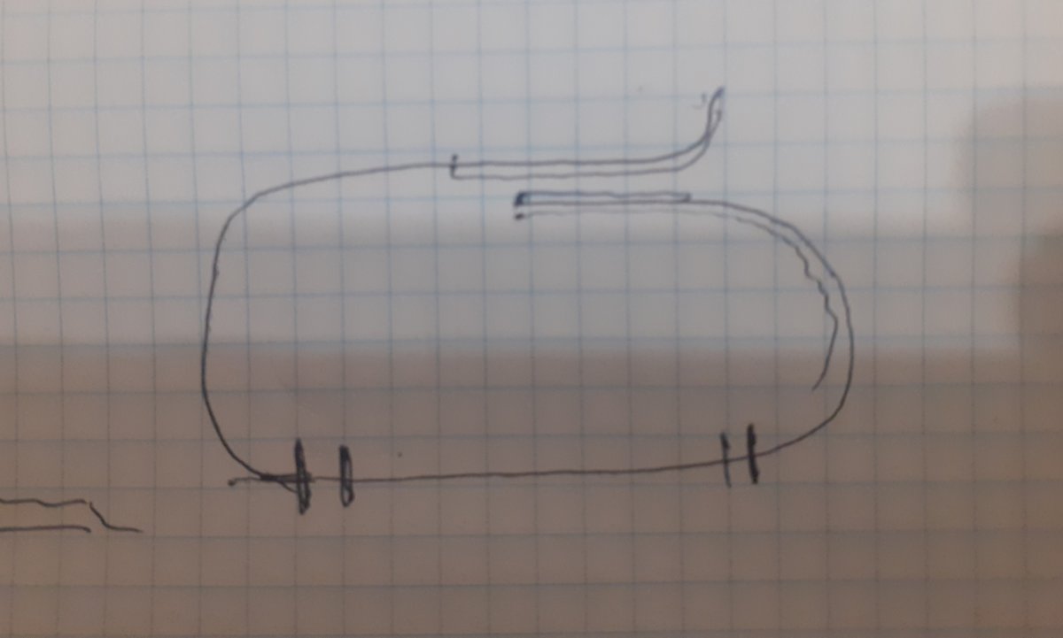

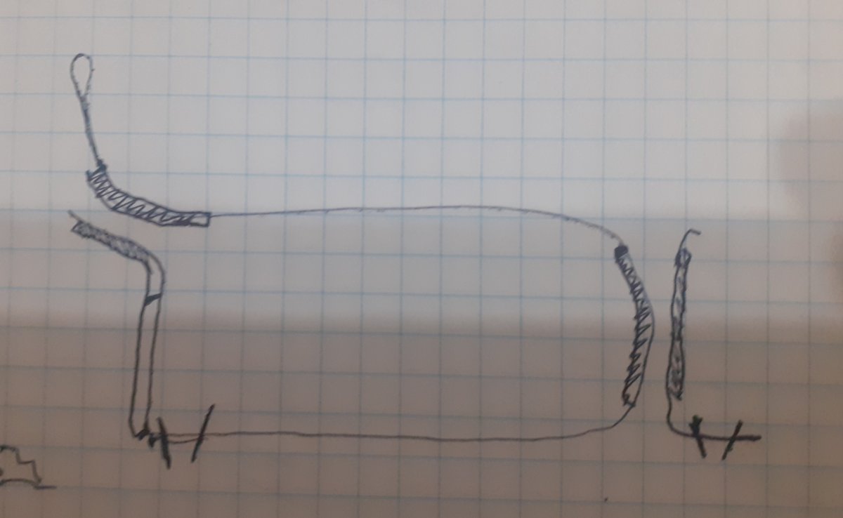

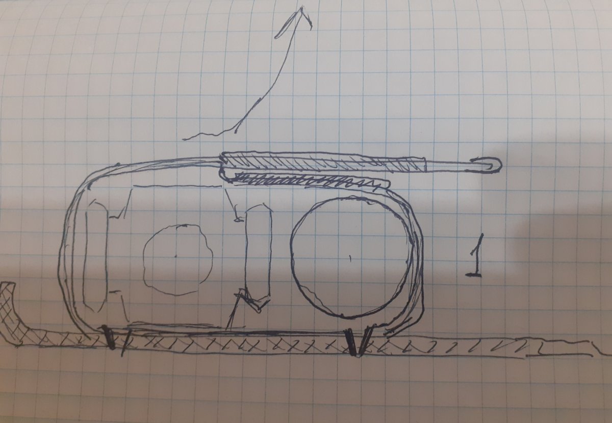

  24. 007 Стрелок
    У вас средняя петля крепления стандартная.
    Я предлагаю её переделать, из трёх частей, длинная охватывает по кругу карабин, две короткие фиксируют её во время переноски. Потянув за край длинной части две короткие растегнутся и петля вытянет немного карабин из чехла.
    Yuber gefällt das.
  25. Yuber
    Yuber Leutnant
    Beiträge:
    6.302
    Ort:
    г.Днепр
    Мне Ваше предложение нравится!Может, стОит его производителю отправить для усовершенствования чехла?
  26. ocp100
    ocp100 Gefreiter
    Beiträge:
    33
    Согласен с Вами,но в домашних условиях не уверен что можно такое сделать.
    Но по большому счету думаю и так норм.
