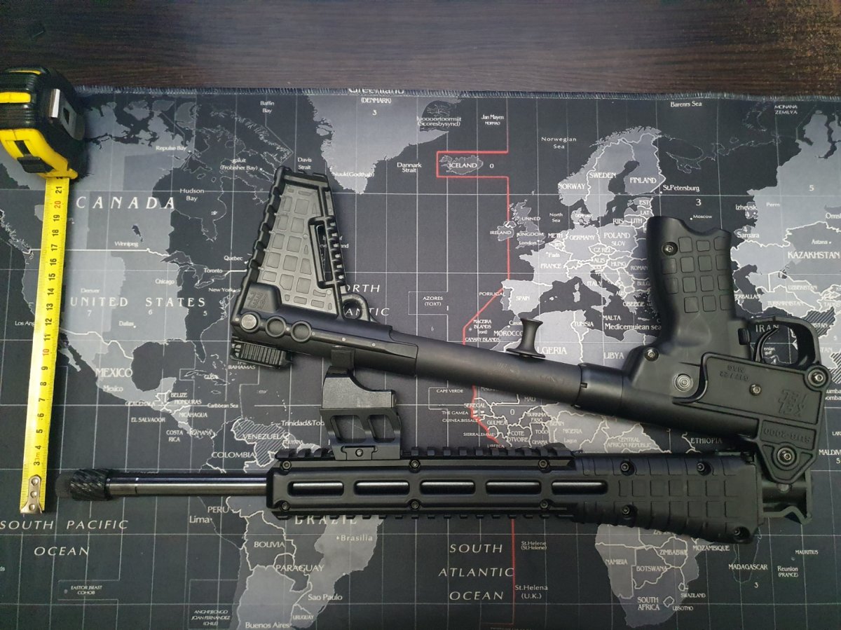

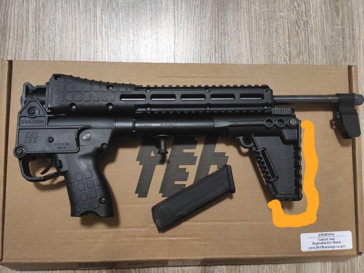

    Почему?
    Когда я вкладываюсь в удобную для прицеливания стойку, тыльник приклада своим нижним углом упирается в верхнюю часть плеча. Это не совсем правильно и удобно.
    Если удлинить тыльник, он будет упираться уже в центр плеча, вкладка будет более правильной.
    Ivan Drago gefällt das.

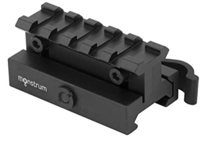

  5. 007 Стрелок
    007 Стрелок Stabsfeldwebel
    Прицельная линия у Келтека ниже чем у АРки.
    1. Диаметр "трубы приклада Келтека" -1'
    2. Высота мушки от центра ствола 51-52 мм, диоптр примерно также. + 5 мм над центром.
    3. Высота верхней Пикатини цевья 21 мм над центром ствола.
    4. Высота 'прицельной линии над вивером Келтек' 51-21= 30 мм. Для АРки стандарт 40 мм.
    Из за этого прийдётся сильнее вжиматся в трубу приклада, вдобавок если поставить накладку на трубу, станет ещё хуже.
    5. Если взять ТРС-25 с диаметром линзы 22 мм.
    Подобрать высоту проставки так чтобы внизу линзы были видны механические прицельные, а точка коллиматора была чуть выше целика-диоптра.
    Мне удобно с высотой проставки 17-20 мм + 16 мм у ТРС-25 от низа до центра линзы.
    При общей высоте 40 мм с высоким райзером (как у АР) в 1' - родные прицельные уже не видно.
    Если делать новый целик +3 мм или +5 мм, может не хватить высоты родной мушки.
    С прикладом даже Амеры не заморачиваются, максимум 4-5 вариантов видел, а вот поднять прицельные - примеров масса. Как и высота установки коллиматоров у них всегда выше родных прицельных.
  6. Yuber
    Yuber Leutnant
    Beiträge:
    6.302
    Ort:
    г.Днепр
    Спасибо за развернутый ответ. Видно, что Вы системно поработали над этим вопросом.
    Наверное, таки придется увеличением высоты целика заморочиться. С ув.
    Ivan Drago und Дядя Митя gefällt das.

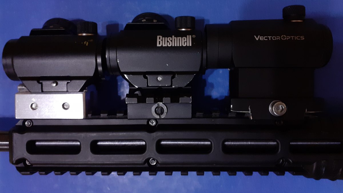

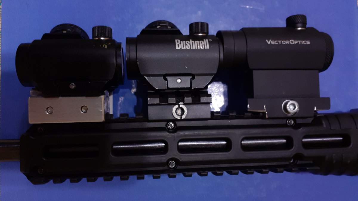

  7. lukash79
    lukash79 Gefreiter
    Beiträge:
    29

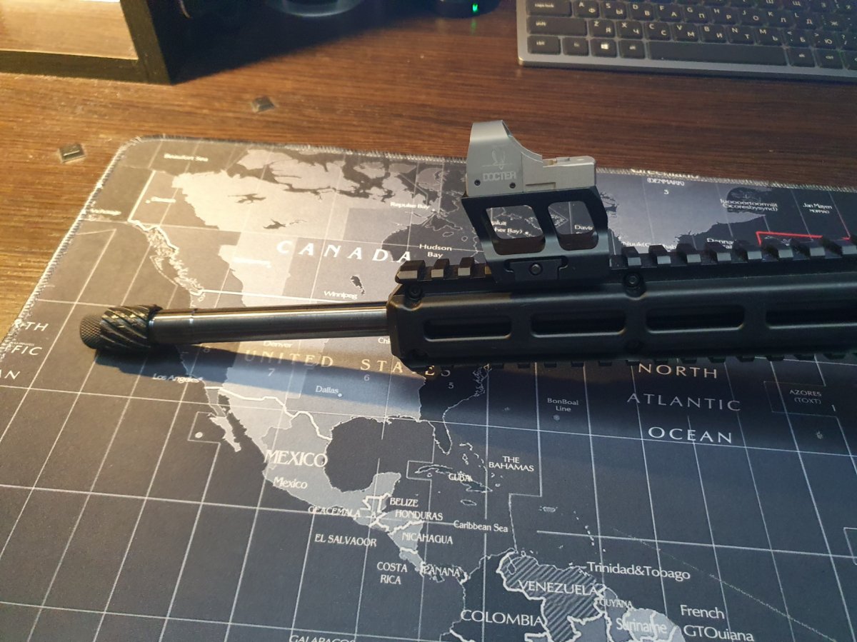

    У меня есть АР-15, и переставив с нее на Кел-тек коллиматор (Vortex crossfire) - мне сразу было удобно целиться, при условии прижима щеки к трубе приклада (высота от планки до центра окуляра/точки - была как раз около 40мм).
    Купив для SUB2000 коллиматор Docter Sight II пришлось помучатся, подбирая проставку: все низкие варианты не позволяли найти точку прицеливания быстро, и не вдавливая голову в трубу приклада). Потому я считаю, что высота точки должна быть минимум 40-45мм от уровня планки.

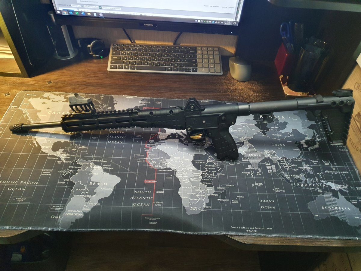

    Вот какое решение получилось у меня (высота до точки - 40мм):
    flanker22, VEBERr, Ivan Drago und 3 anderen gefällt das.

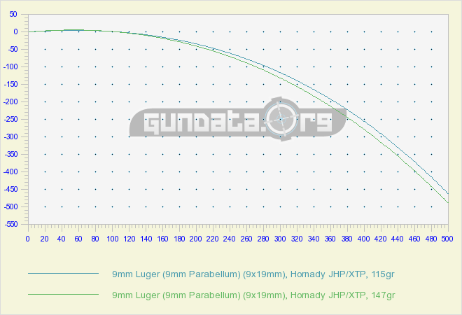

  20. 007 Стрелок
    На 200 м падение пули слишком большое.
  21. Serhiygr
    Serhiygr Stabsfeldwebel
    Beiträge:
    1.968
    Ort:
    Kyiv
    Там вопрос даже не в самом падении, а его резкости. Каждые 5-10м уже значат много. Ошибся на пару тройку метров и пуля либо выше либо ниже
