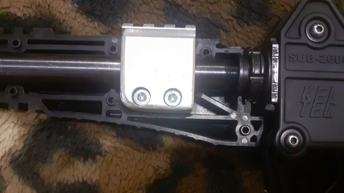

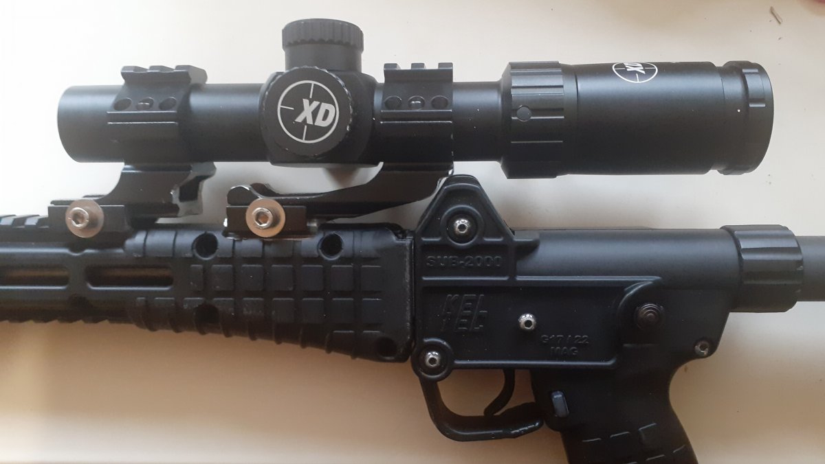

    Приколхозил временно загонник.
    Пришлось немного подрезать цевьё.
    Не один моноблок без допила нормально не стаёт, мне не хватает выноса и слишком большая консольность, точка плавала при нажатии на край прицела.
    Прицел стоит жёстко, желательно будет опусить прицел на 5 мм ниже, сейчас 57 мм от центра ствола до линии прицеливания.
    На эту дополнительную опору прекрасно становится коллиматор на 1/2' быстросъёмном райзере. Родную верхную Пикатини немного шлифанул до устанения горба. При повторной установке прицела точка не плывёт.

    так теряется вся мобильность и компактность. Сколько времени занимает монтаж и демонтаж загонника ?

    Меньше минуты, как и обычный прицел на планку.
    Пока сто раз примерял прицел сломал винты-быстросъёмы поставил обычные М5.
    Коллиматор стационарно стоит на краю ствола, при коротком прикладе слаживать не мешает.
    Загонник надо только при вдумчивой стельбе "на кучу".
    Кронштейн М-карбо врядли выдержит загонник, он миним в 2-3 раза тяжелее коллиматора.
    Была идея сразу сделать гусиницу-планку Пикатини на всё длину от края родной пикатини до муфты ствола, высотой от центра ствола до верха планки 17-18 мм, но резать кординально родное цевьё рука не подымается.
