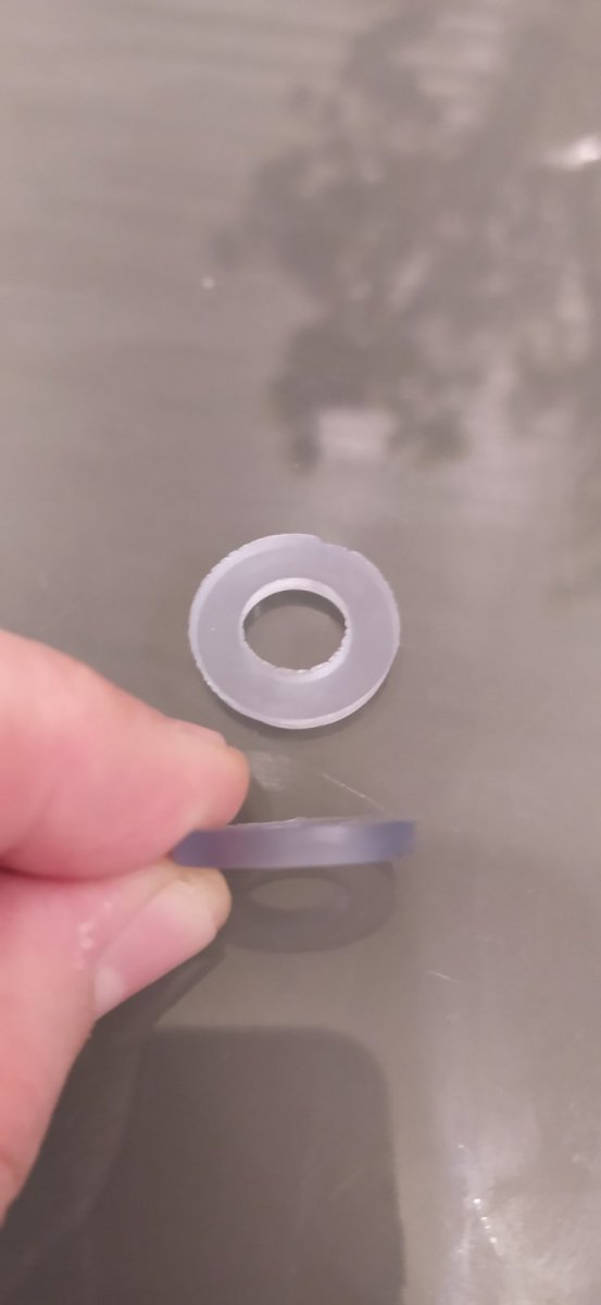

    Коллеги, если кто-то купил, пользуется и может дать размеры буффера отдачи (диаметр внешний, внутренний и толщина. А также, если у кого есть опыт использования (нужно ли оно вообще) - поделитесь.
    P.S. Смотрел как-то англоязычное видео, где пользователь ставил какую-то сантехническую прокладку, указывал размеры, но, к сожалению, найти не могу.

    Меня тоже посетила идея самостоятельного изготовления буфера из полиуретана. Поддерживаю вопрос. Кто имеет, дайте размеры, пожалуйста!

    АЛЕКСЕЕВ два раза выкладывал размеры в этой теме.
    Крайний раз на 120 -й странице.

    Вот я нашел что-то очень похожее у себя. Силиконовые шайбы размер 19,9х10х3,9 , мне кажется должно подойти (размеры Алексеева 21,5х10х4.6). Примерять в лучшем случае смогу на след выходных. Я покупал шланг на унитаз и мне дополнительно дали эти прокладки.

    Силиконовые, скорее всего, не подойдут. Слишком мягкие. Владельцы писали, что оригинальные твердые, как пластмасса.
    Думаю, больше всего подойдет полиуретан.

    Вот я нашел что-то очень похожее у себя. Силиконовые шайбы размер 19,9х10х3,9 , мне кажется должно подойти. Примерять в лучшем случае смогу на след выходных. Я покупал шланг на унитаз и мне дополнительно дали эти прокладки.
    Мне кажется, что подойдут и те и те. Но хотелось бы понимать нужны ли они вообще.

    Владельцы писали, что затвор с буфером работает мягче.

    Да, она по твердости больше напоминает пластмассу, но относительно мягкую:)

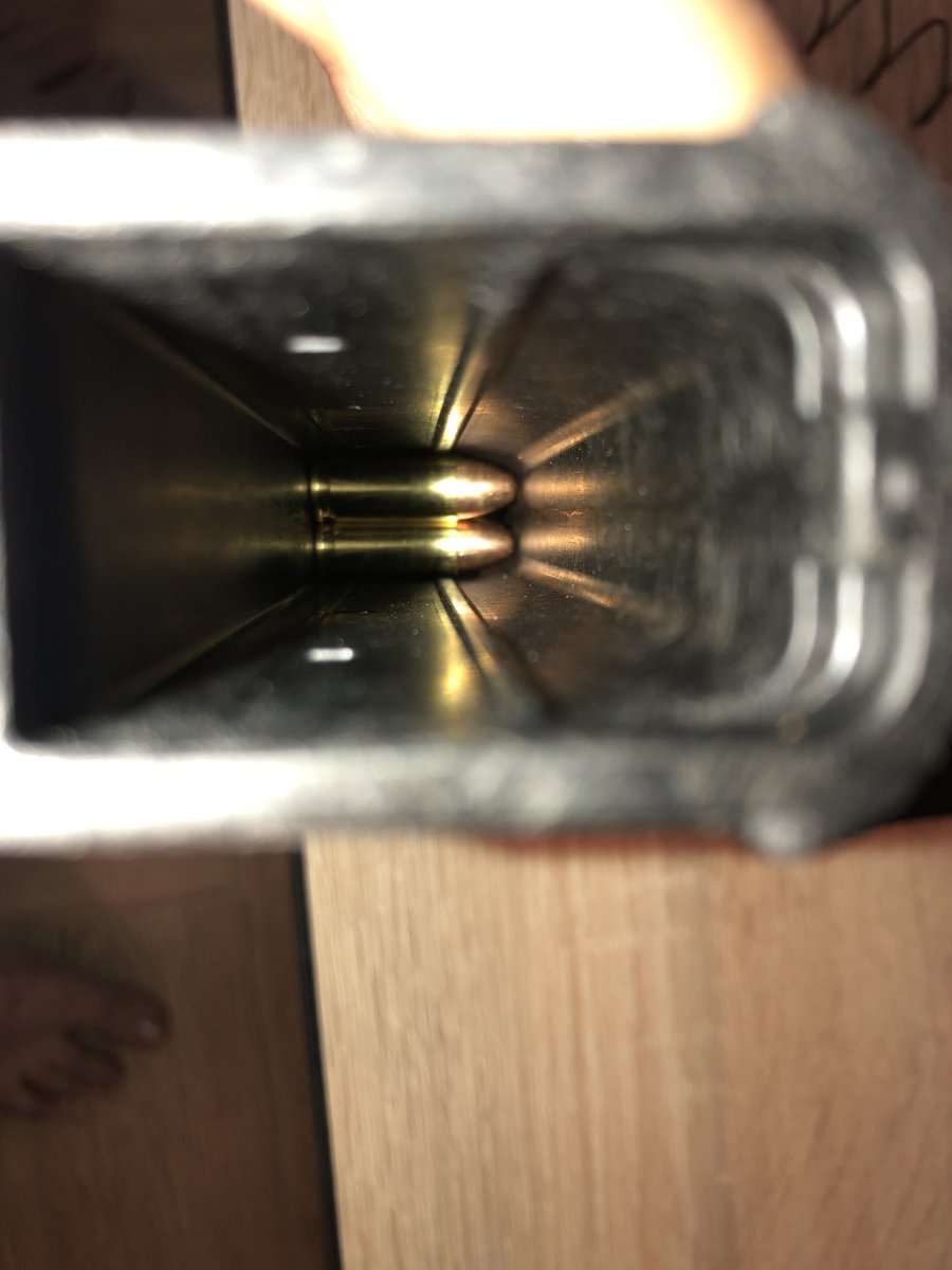

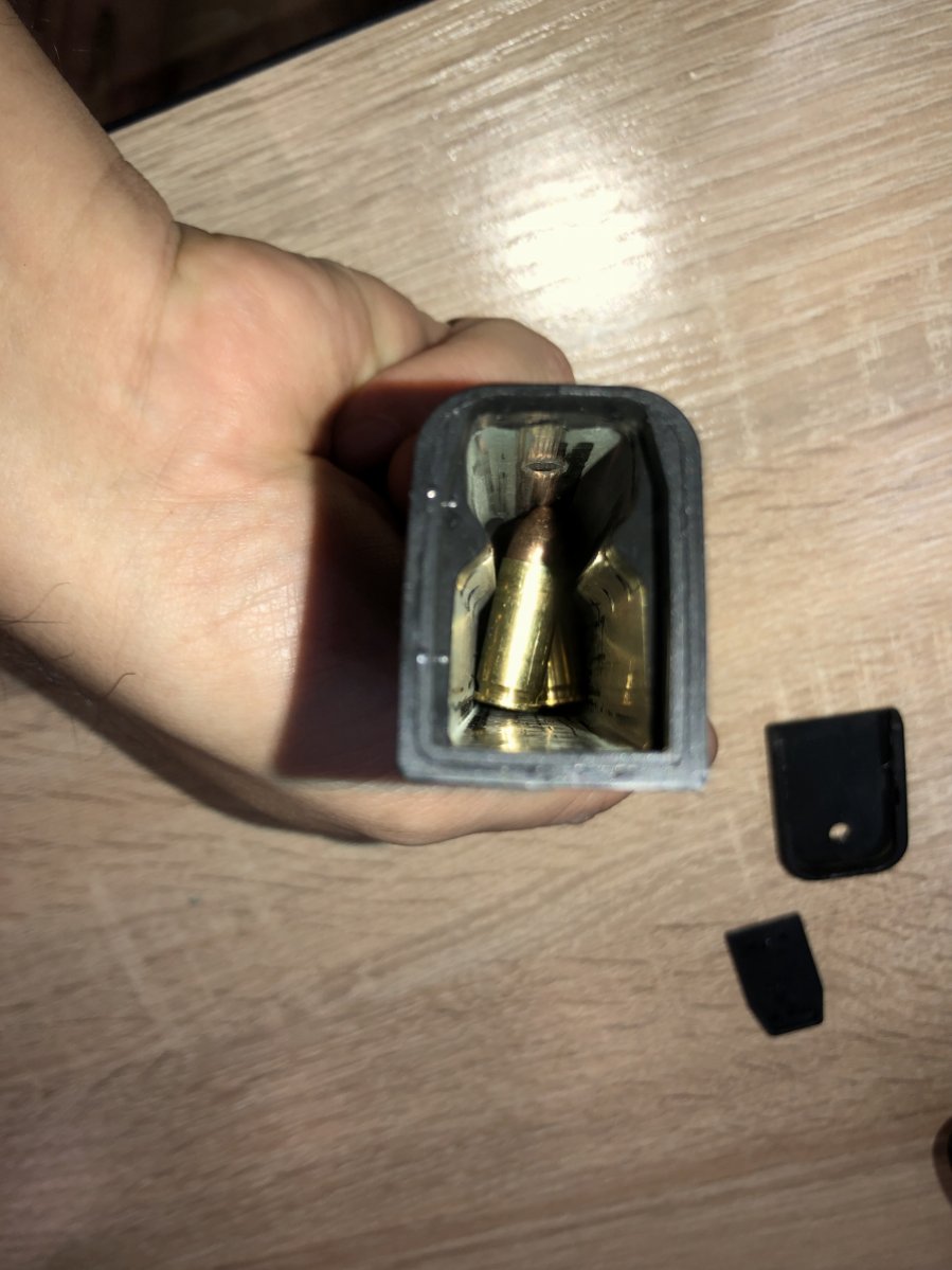

    Камрады, а никто не задумывался над вопросом, как родной однорядный 10-ти зарядный магазин переделать в двухрядный 17-ти зарядный? Что для этого нужно? Возможно ли изготовление недостающих деталей методом 3d принта?
    Ведь у всех практически владельцев, родные магазины лежат мертвым грузом без применения!

    Вангую, что в стоковом магазине надо дремелем снять выступы на боках шахты, которые заставляют патроны лежать "ёлочкой". И тогда магазин сможет стать двухрядным, но это не точно.

    Возможно, камрад Дядя Митя, который разбирал оба магазина, сможет уточнить, так ли это?
